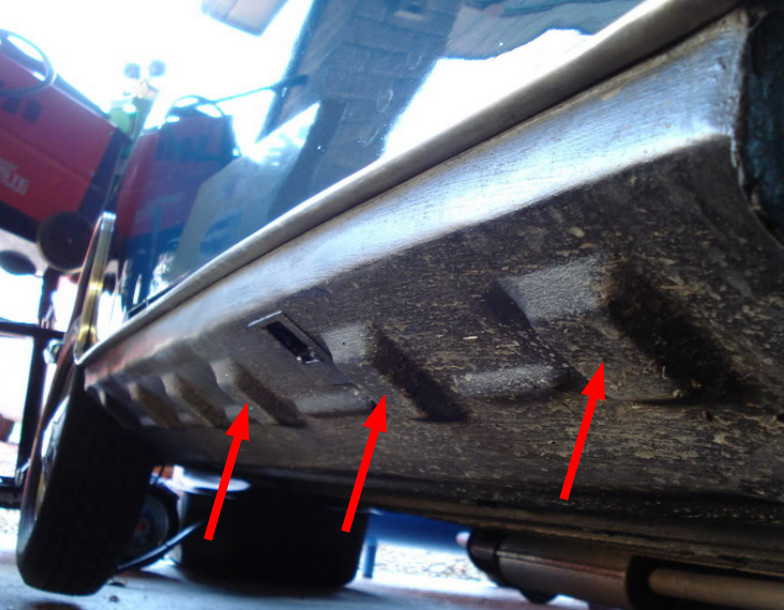

Mein Mini hat überhaupt keine "Nasen". Wenn ich das richtig verstehe ist das 1. ein Reparaturblech und 2. eine ungeeignete Reparatur! Da ich ich eh in einer Komplettrestauration inkl. Lackierung stecke, wäre es also zu empfehlen, diese durch ein vernünftiges Reparaturblech zu ersetzen?
