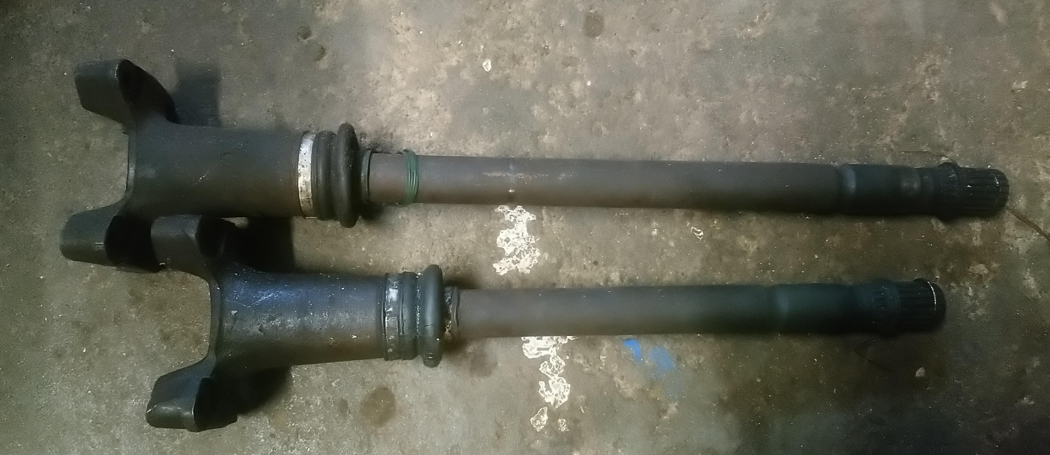

Die dicken und dünnen Wellen sind genau gleich von der Verzahnung. Wenn du nur Dicke hast nimmst halt die dicken, ist nur Optik wenn man mal drunter schaut und natürlich Leistungsgewicht

Klar passen dann die Antriebswellen vom Topfgelenk Mini, da würde ich die Dünnen bevorzugen wenn welche hast da sie einfach schöner aussehen.
