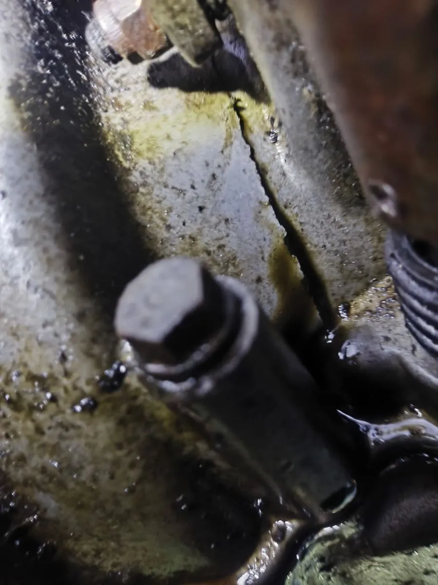

Mini inni 850 bj 1973. Ölfilter Anordnung. Ich habe eine Frage zum ölfilter: ist die bebilderte Anordnung so korrekt? Ich hBe momentan den Motor ausgebaut und bei dem ganzen Ausbau habe ich hier beim ölfilter die etwaige Reihenfolge vergessen/ nicht gut drauf geachtet. Ich glaube,ich hatte keine große deckeldichtung,die hierfür ich nun neu besorgt,liegt gerade oben,eingeölt am ölfilterdeckel- Rand. Wenn ich den Motor zurück bekomme und im Anschlussteil keine dichtung ist,dann besser eine installieren?! Die dicke silberne druckstange war instsllierz,erscheint mir jedoch nicht original!? Müsste ich die 'originale' in suppentellerform' nehmen? Kommt unten am äußeren Teil eine gummidichtung dran? Normale explosionszeichnungen haben mir bisher nicht geholfen. Grüße, max
Falls unbedingt sowas fahren willst hab noch Suppenteller und mehr
Ja irgendwie fehlt das Suppenteller.
Bist dir sicher das du diesen Ölfilter möchtest? Umbau ist sehr einfach, brauchst nur einen anderen Flansch.
Anschlag ist auch richtig, hatte die alte auch mal.
