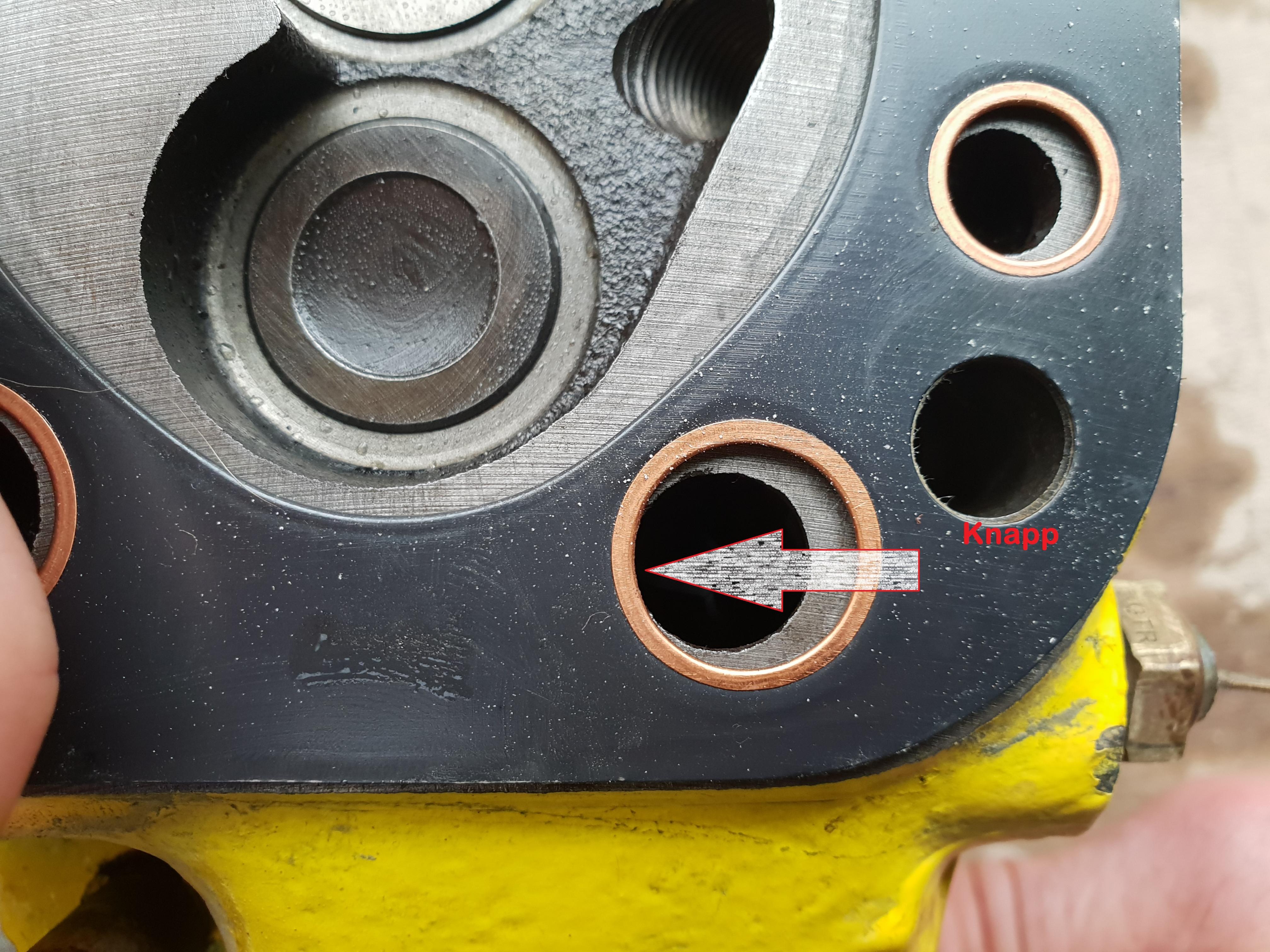

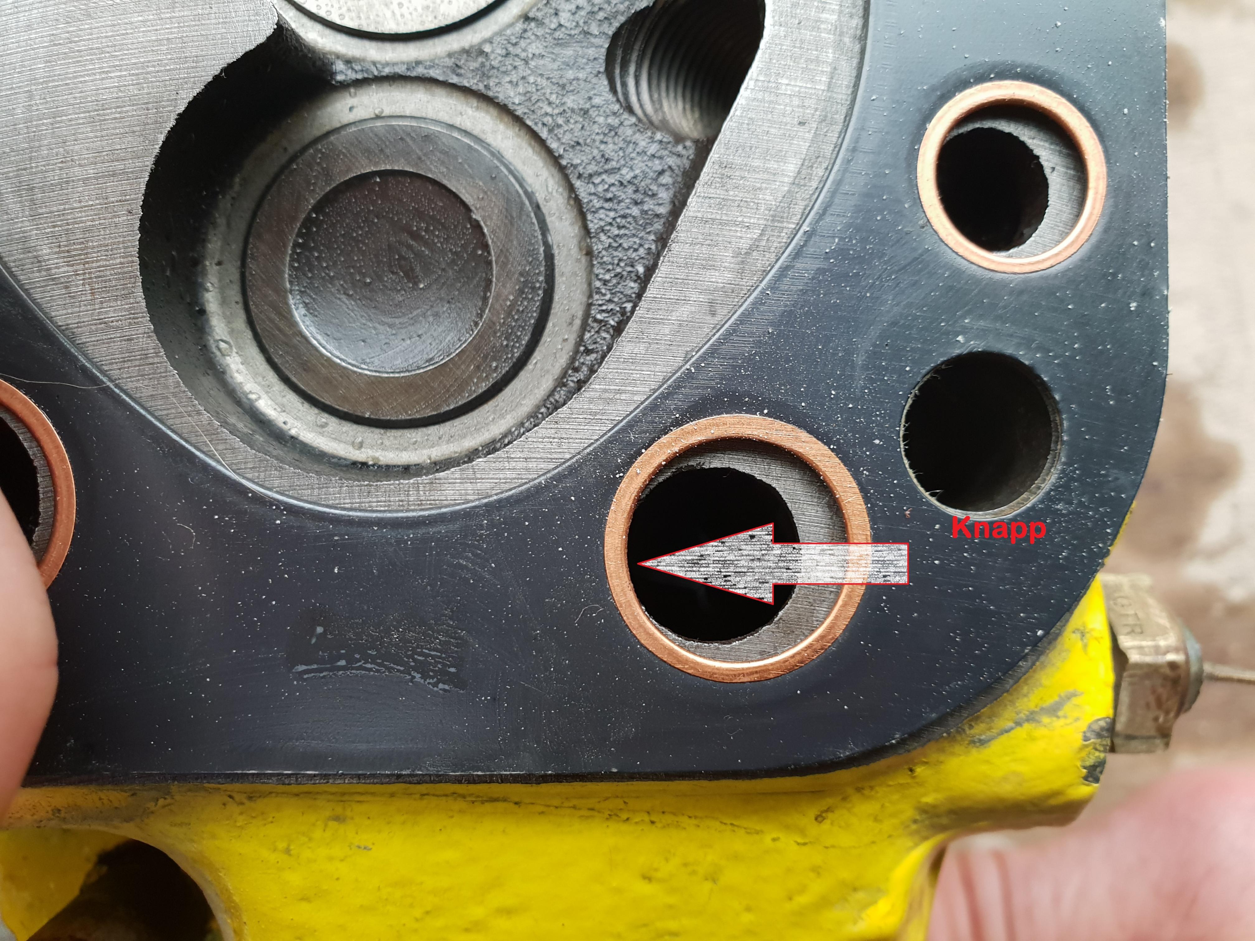

    Meine Dichtungen hatte ich immer einzeln bestellt. Inzwischen 4 Stk. von Limora, Allbrit und auch bei Ebay Innominor. Waren zwei verschiedene Dichtungen. Aber zwei waren wie auf dem Bild oben mit Kupfer und unten schwarz. Und egal welche, es lief immer an den selben Stellen das Wasser ab. Nun ist die Überlegung den 99HD Kopf fertig zu machen und den zu montieren.
    Da ich nicht jeden Tag Zeit habe um mich um mein Sorgenkind zu kümmern stand er ja nun ein paar Tage rum und tropfte vor sich hin. Habe heute den Kopf wieder runter geschraubt un würde sagen, das der Wasserkanal, der am Thermostat vorne ist nicht richtig abgedeckt wird.

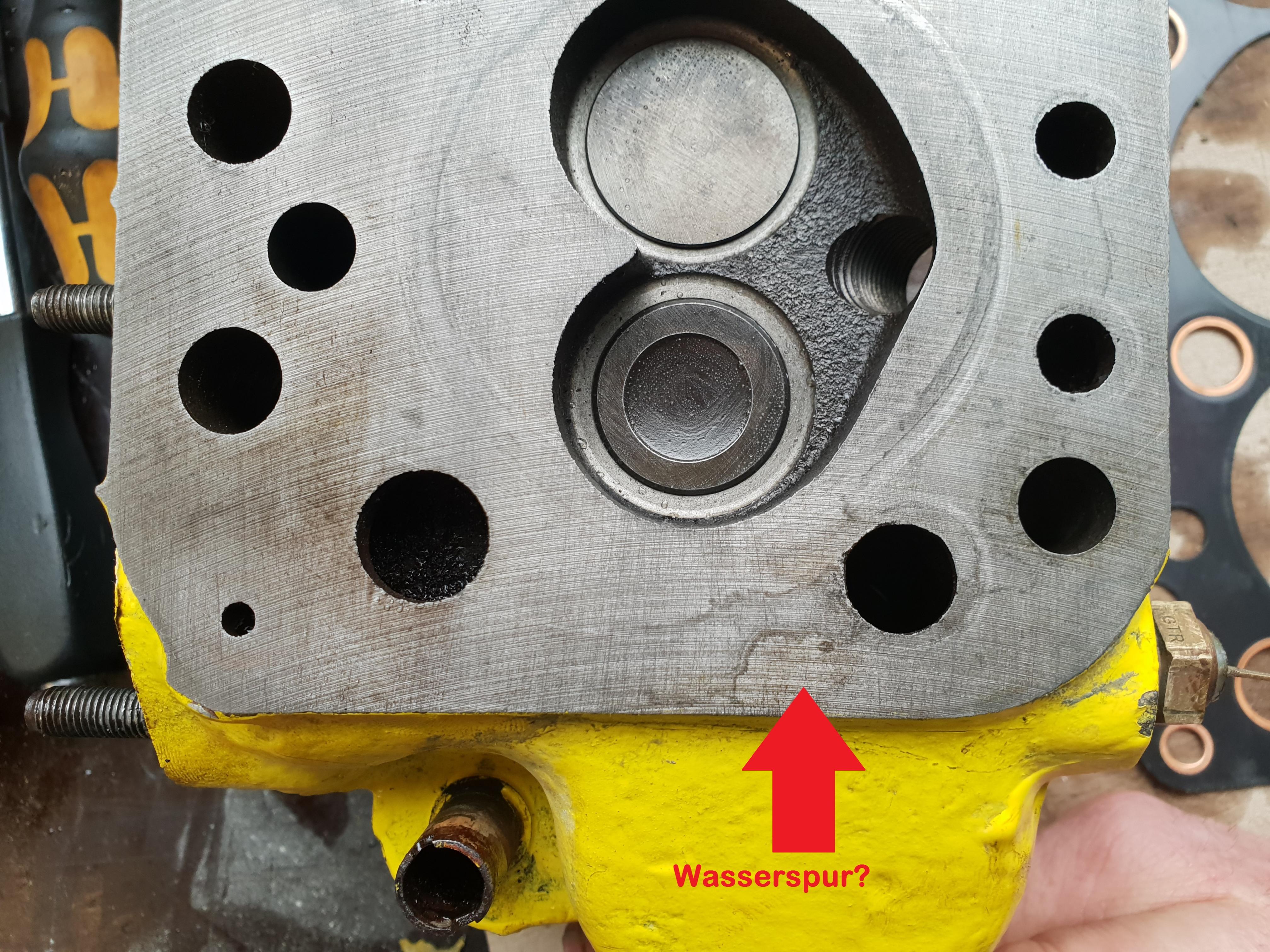

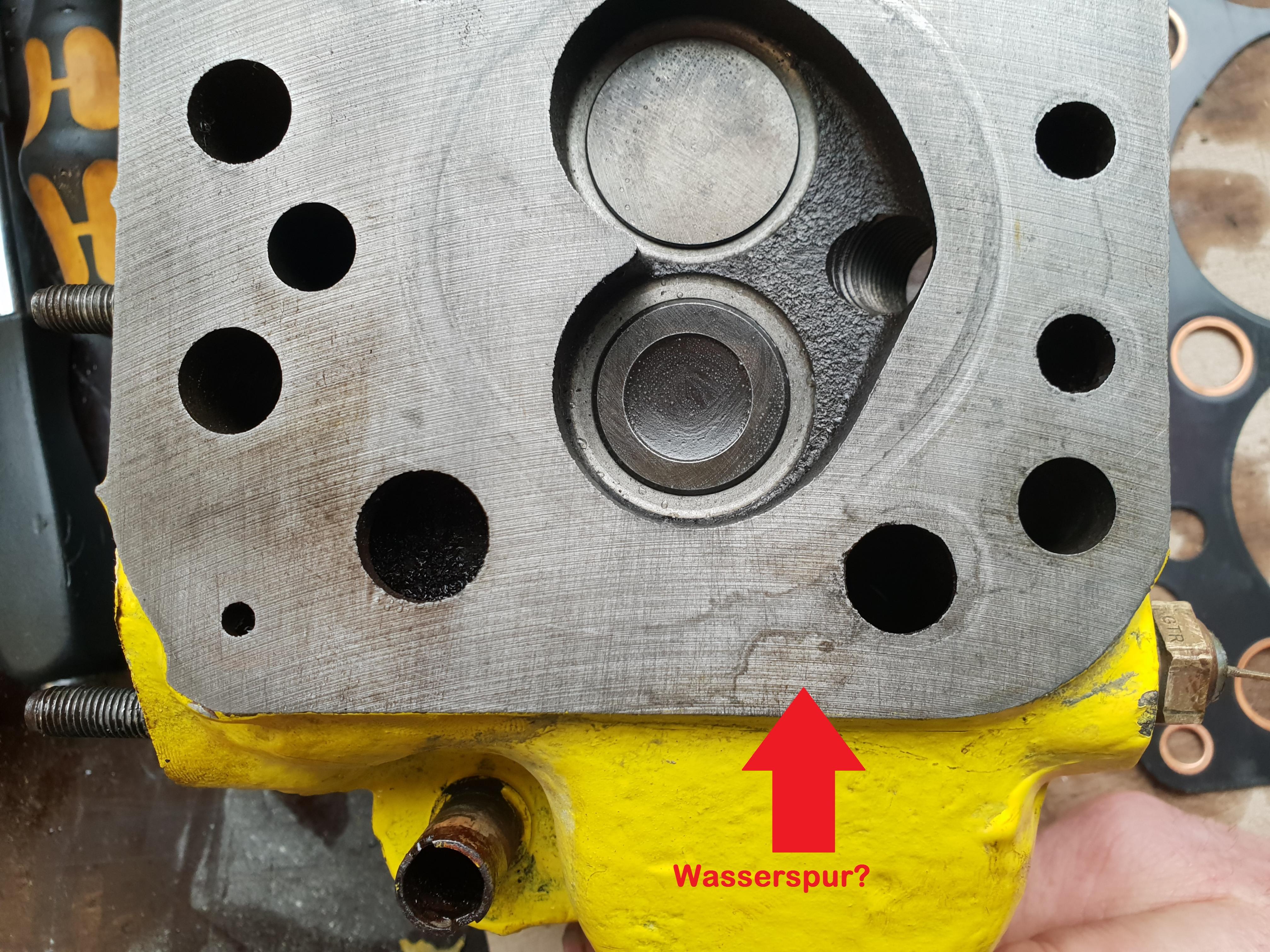

    Würde auch sagen, das es sich dort um Wasserspuren handelt. Habe noch einen Motor 99HD stehen und meiner ist ein 99HC, wie ist das mit den Köpfen sind die gleich. Würde den mal abbauen und die Dichtung dort auflegen.
    Kopf und Block waren beim Motorinstandsetzer, Denke das sollte passen. Haarlineal hatte ich jetzt nicht zuätzlich aufgelegt.
    Angezogen hatte ich den Kopf mit 70 Nm. Die Stehlolzen machten für mich einen guten Eindruck, Hatte alle Gewinde gereinigt und nach auflegen des Kopfes war nur Gewinde zu sehen und kein Schaft. Gemessen habe ich sie nicht.
    Fremdkörper auf der Dichtung kann ich ausschließen und er ist ganz flufig über die Bolzen gerutscht.
    Mit der Fühlerlehre kann ich gleich mal versuchen.

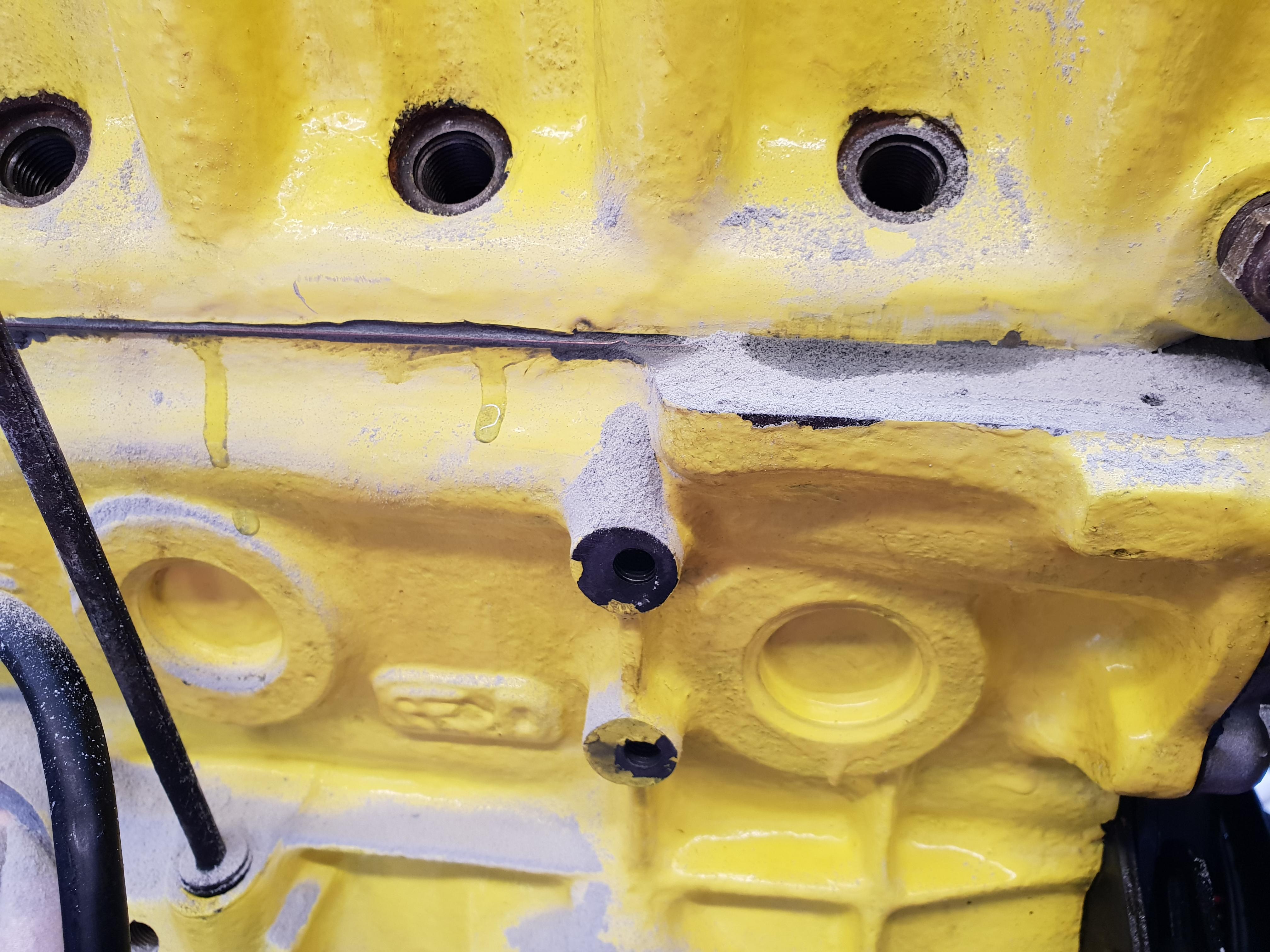

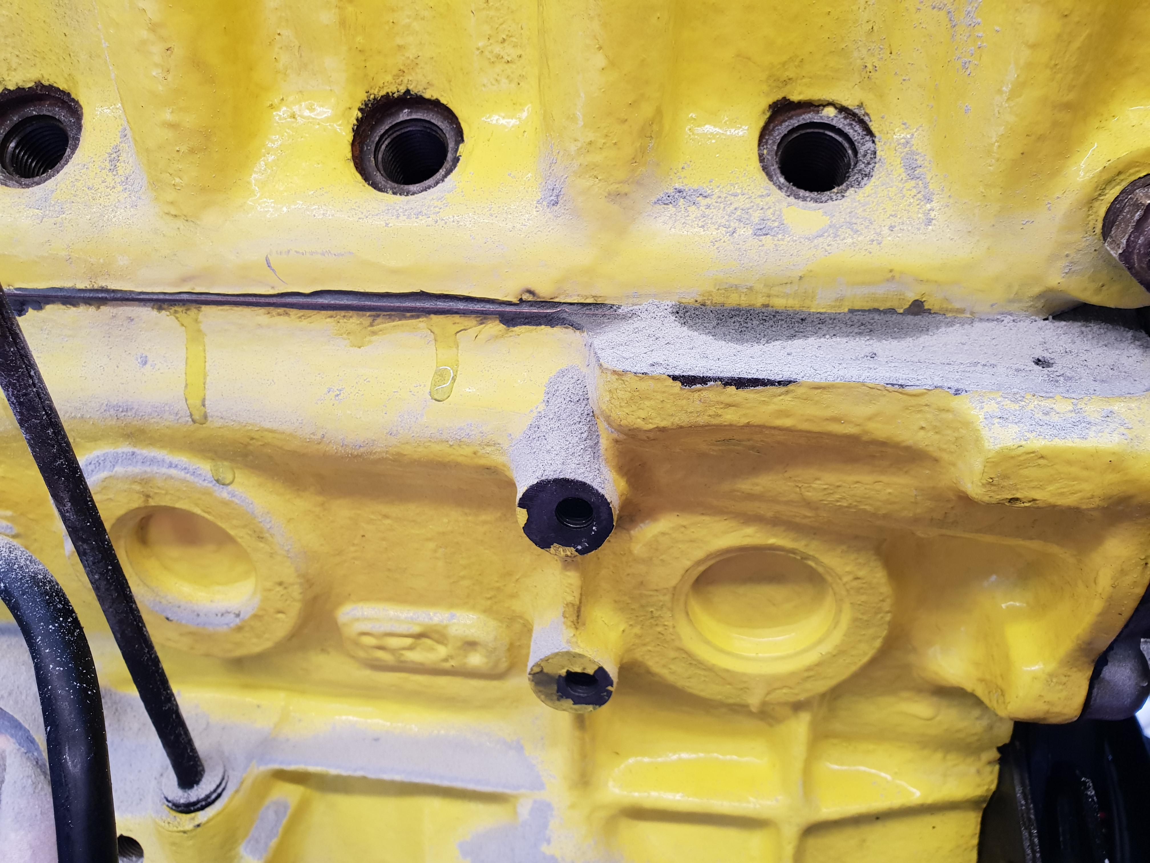

    habe in der Zwischenzeit den Motor komplett zerlegt, um den Block schleifen zu lassen. Nun habe ich in der letzten Woche alles wieder montiert und Wasser aufgefüllt. Und was soll ich sagen, heute früh den Motor angeschaut und es kommt immer noch Wasser raus. Ich könnte :kotz:
    Was soll es den jetzt noch sein????? Kopf und Block Plan geschliffen. Alle Gewinde nach geschnitten, Muttern lassen sich von Hand ganz leicht bis zum Kopf aufdrehen. Hat da noch jemand eine Idee? Das graue ist Talcum und unter Zyl 2 und 3 sind Wasserläufer.
