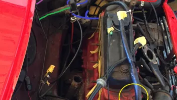

    Vergaser ist mittlerweile ein Hif44 mit Ansaugbrücke und Luftfilter dran. Das Bild ist schon recht alt, aber daran konnte ich den Verlauf der Leitungen gut erklären.
    Hallo zusammen,
    ich bin gerade an meinem Mini die nicht funktionierende Kühlwasser-Temperaturanzeige am reparieren, da ist mir aufgefallen, dass mein Kühlkreislauf irgendwie keinen funktionierenden kleinen Kreislauf hat.
    Ist Situation:
    - 1300er HIF44 Vergaser, der in seinem früheren Leben mal ein 1000er Automatik war (vom Vorbesitzer umgebaut, daher ziemlich viel zusammengewürfelt)
    - Zylinderkopf ist ist ein 12G940B (also scheinbar ein ehemaliger SPI Kopf)
    - Kühlwassertemp Anzeige funktionierte nicht (saß in der Sackgasse in einem abgeschnittenen Ende vom Hirschgeweih mit extra Masseleitung)
    - es war glaube ich auch kein Thermostat eingebaut
    Ich bin, seit ich ihn hergerichtet habe, nicht wirklich damit gefahren, Öltemperatur war aber wenn immer i.O.. Den Kühlkreislauf hat der Vorbesitzer gebaut, der eigentlich vom Fach war... daher hab ich mir da aber tatsächlich bisher keinen Kopf gemacht.
    Jetzt ist mir folgendes aufgefallen: Es gibt keinen Bypass zur Wasserpumpe. Der Block ist auch oben rechts zu (gelber Kreis im Bild), also auch da kein Bypass.
    Zur Verdeutlichung habe ich mal ein altes Bild rausgesucht wo ich den Vergaser und Krümmer demontiert habe, damit man es besser sieht. Ich entschuldige das Chaos auf dem Bild.
    Die Verschlauchung ist folgende (vom Kopf aus gehend):
    Lila: Aus der Sandwichplatte unterm Thermostat zum Innenraum/Heizung. Dann
    Grün: Von der Heizung zum Heizungsventil und dann
    Blau: runter in den unteren Verbindungsschlauch vom Kühler zur Wasserpumpe
    Rot: Über dem Thermostat zum Kühler
    Wenn ich das richtig verstehe, dann kann die Wasserpumpe, wenn das Thermostat noch zu ist, und die Heizung auch zu ist, doch gar kein Wasser pumpen. Somit hätte das Kühlsystem ja gar keinen kleinen Kühlkreislauf, oder bin ich da gerade auf dem Holzweg?
    Kann ich den Bypass oben rechts irgendwie aufbohren, um das Vergaser-Cooper Kühlkonzept umzusetzen?

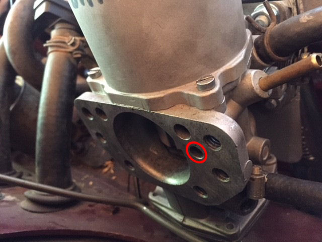

    Mir ist bei Demontage des Luftfilter aufgefallen, dass mein HIF44 noch einen weiteren Kanal zum Luftfilter hat, welcher momentan von der Dichtung und dem Luftfilter selber abgedeckt wird. Im oberen Bereich sind ja links und rechts die zwei Kanäle für die in der Dichtung und dem Luftfilter die zwei Löcher sind, damit sie nicht abgedeckt werden. Des weiteren sind auf jeder Seite drei Gewinde. Aber wofür ist auf der im Bild rechten Seite das eine rot umkreiste Loch, und vor allem: ist das okay wenn es mit der Dichtung verschloßen wird. Zum Überlauf scheint es nicht zu gehen...

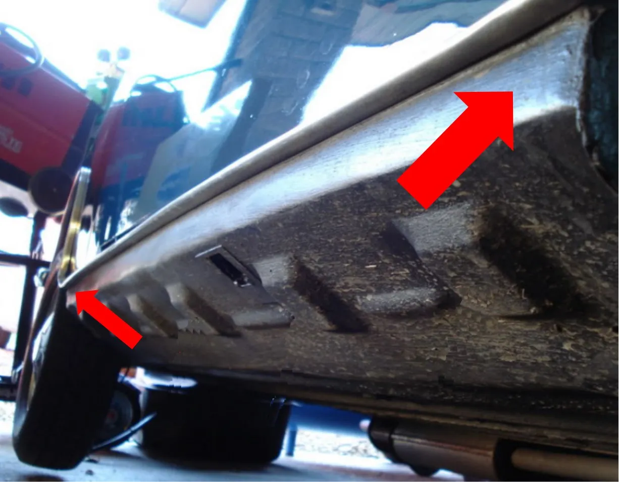

    Ich meine allerdings den Bereich unter dem Schweller-Gummi-Keder. Dort sind in meinen Verbreiterungen (Minispares die Gummiartigen) je ein Loch eingegossen. Leider bin ich momentan 350km von meinem Mini entfernt, daher kann ich kein Bild machen. Wenn ich mir mal das Bild von sebgr im Schweller thread stibitzen darf: Um die Bereiche mit den roten Pfeilen geht es.
    Wenn die da wirklich vernietet sind, muss ich ja in die Schweller 2 Löcher bohren... Da habe ich momentan korrosionstechnisch noch Bedenken.

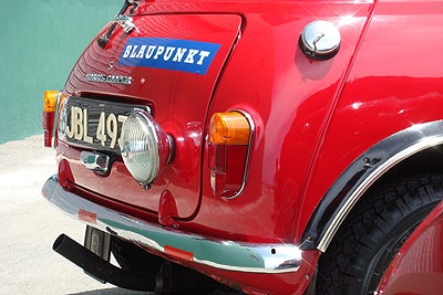

    Dass das eigentlich eine Nebelleuchte ist, ist klar, war aber damals scheinbar an den Works Minis so verbaut. Deswegen interessiert mich ja ob es Leuchtkrafttechnische beschränkungen für einen Rückfahrscheinwerfer gibt. Sobald ich beim TÜV war, gebe ich mal bescheid, was er dazu meint.
    Die Links habe ich auch gefunden, mit Versand ist man da auch bei den 130-140€ ;) Zumal bei holden nur die teurere Verion on Stock ist.
    @ phokos:genau, in die Richtung soll's gehen!
    Das hört sich ja schonmal gar nicht so schlecht an. Über die 1200mm kommt man ja nicht drüber. Ich werd wahrscheinlich nächste Woche mal beim Tüv-Prüfer meines Vertrauens vorbei gehen, und ihn zu dem Thema mal abholen.
    In einem englischen Forum habe ich mittlerweile auch die originalen Leuchten gefunden: Lucas WFT576. Haben auch einen WTF Preis von 140 Euronen das Stück ;D. 146mm Durchmesser mit zentralem Verschraubpunkt an der Rückseite. Mal schauen ob ich noch eine günstiger Alternative finden.
    Aber ich bin doch bestimmt nicht der einzige, der auf die Idee gekommen ist: Wer hat was ähnliches montiert?
    Ich bin ja momentan dabei meinen eigenen Traummini im Stil der Rallye Monte Carlo Minis zusammen zu schrauben. Nach dem Lackieren geht es jetzt an die finale Montage. Da ich die Rückleuchten schon auf die kleinen umgerüstet habe, fehlt mir ja jetzt der Rückfahrscheinwerfer. Da gibt es ja einige um sie unter die Stoßstange zu schrauben, habe ich auch schon hier rumliegen. Aber da ist mir eine andere Idee gekommen. Die Monte Carlo Minis hatten ja eine extra große runde Rückleuchte am Heckdeckel (ich versuch mal ein Bild anzuhängen). Habt ihr eine Idee wo man soeine in der Art bekommt? Und geht das mit dem TÜV klar? Der Mini ist kurz vorm H Kennzeichen, daher möchte ich gern alles TÜV konform haben. Gibt es da irgendwelche Richtlinien wie maximale Höhe oder Leuchtkraft?
