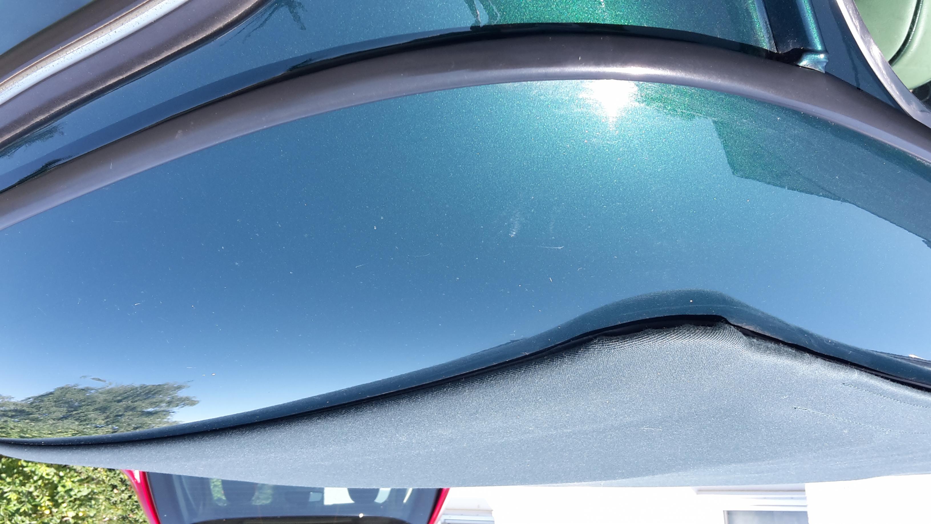

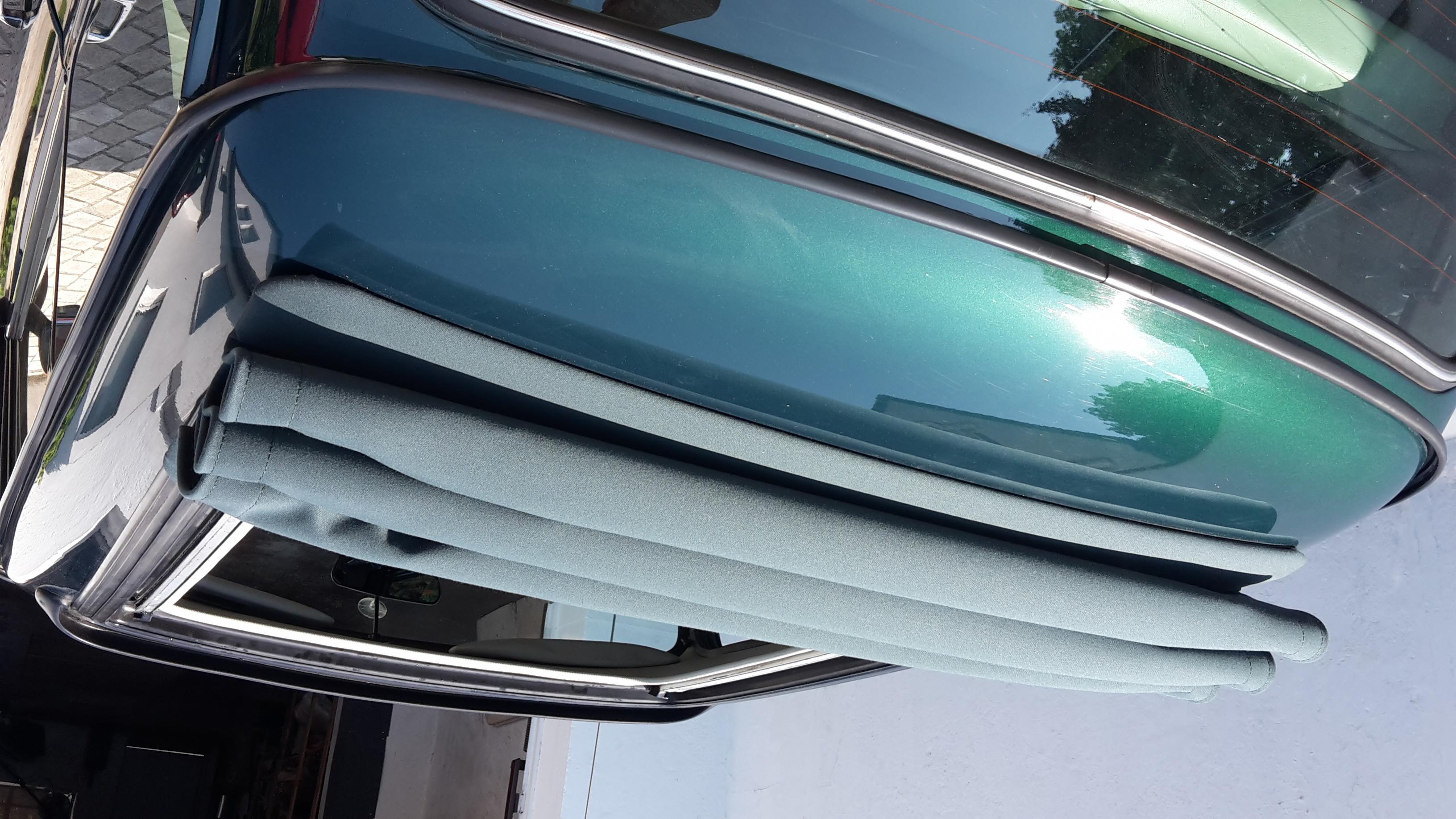

Schief gelaufen und gerattert und hat nicht geschlossen. Deswegen habe ich es nicht weiter angefasst. Auch nicht mit Gewalt. Übrigens hier kleiner Tipp bei defektem Verdeck mit Wunsch es zu schließen: Ist die Zündung auf Null kann man das Verdeck nicht mit roher Gewalt schließen, weder von außen noch von innen. Denn, die Hebastodächer sind soooo schlecht nicht. Bei Nicht-Betätigung der Zündung verhindert das Sicherheitssystem des Daches dass man es von außen (als Bösewicht) zurückschieben könnte. Erst bei eingeschalteter Zündung kann man das Dach zurückschieben!!! Also Obacht denn Ihr macht mehr kaputt als nötig!!!!
Du Turi hattest ja schon vermutet dass nur das kl Zahnrad defekt wäre.... war aber hier glücklicherweise nicht... sondern nur aufgrund der Schiefstellung ging nix mehr. Und weil ich nicht mehr dran gefummelt habe!!!
Herr Lambertz hat das gesamte Dach ausgebaut, das Dachblech geeinigt, alles geölt, geschmiert, neu abgedichtet, alles auf seine Funktionalität hin gechecked und überholt. Der gesamte Innenhimmel ist dabei intakt geblieben!!!
Zur Info; Wenn nur das kl Zahnrad kaputt gewesen wäre, hätte er das vom Polo Faltdach genommen....Übrigens hat sich ein Schreibfehler eingeschlichen: die Webside heisst: http://www.old-passion.de !!!!!
.. und grünes Tuch ist teurer als schwarz, beige ect... daher der höhere Preis -
tutto brutto 1.190,00 Aber bedenke das Verdeck ist speziell angefertigt und kein fertig gekauftes...

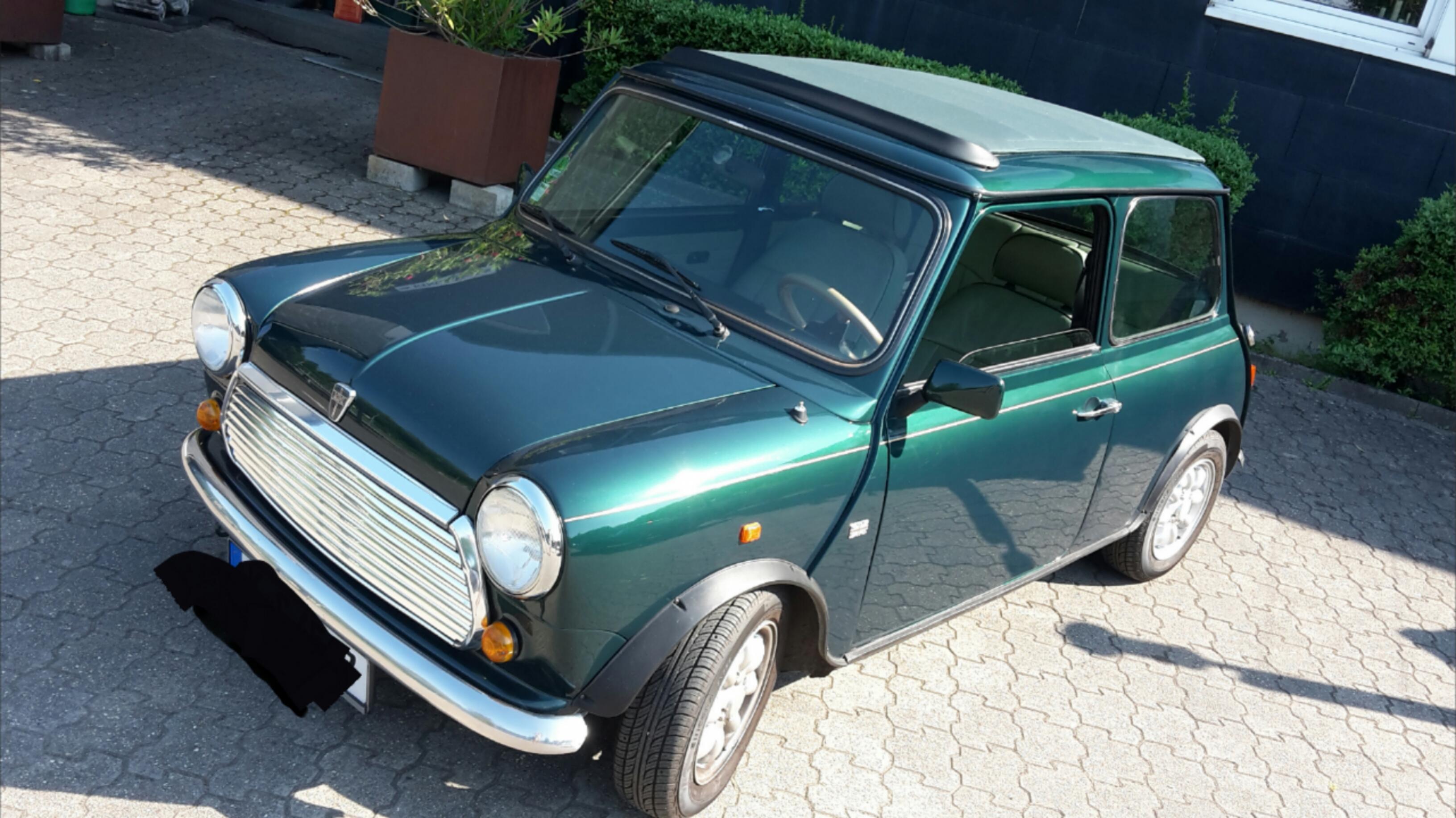

wollte Euch im Fall meines defekten Faltdaches auf den neuesten Stand bringen.
Also er war ja völlig geschrumpft und hatte sich verkeilt. Bei einem Termin bei Herrn Lambertz Sattler in Overath (Old Pashion) im Firmenverbund mit good-old-times (Mini-Werkstatt) hat ergeben, dass der e-Motor des Verdeckes noch voll funktionsfähig war. Er hat ihn kurz ausgebaut und trocken bei einem Testlauf war alles tutti. Also hat er Stoff bestellt (diesmal grün), das Stoffdach selbst genäht, alles gereinigt, geschmiert und lediglich neue Spannseile eingesetzt. Das Dach sieht super aus und alles funktioniert wieder wie es soll. Der Preis ist top - wer mehr wissen will meldet sich einfach bei mir oder bei Herrn Lamberts. Arbeiten haben 1 Woche gedauert. Find ich für die Arbeit sehr in Ordnung.
Also ich kann ihn nur empfehlen So LongGrüsse flitzeflatze
