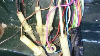

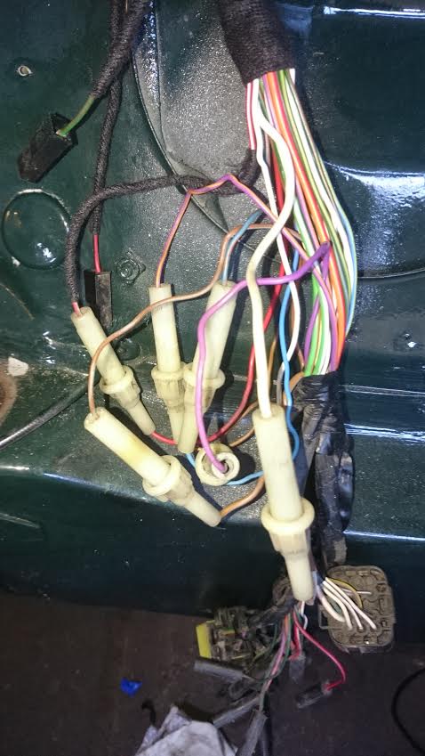

Und das sind da glassicherungen oder? -
Servus
Kann mir bitte jemand sagen was für sichrungen da rein gehören und wie viel Ampere ? (siehe Bild)
Der Vorbesitzer war leider der Meinung das da nur Splinte rein gehören ....
Das weiß ich eben nicht
