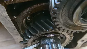

Okay, danke für die Erklärung. Ich habe den Mini vor ca. 1,5 Jahren so gekauft und die Saison 2021 gefahren, vlt. 5000 km. Der Vorbesitzer hatte ihn neu "aufgebaut". Was ich weiß ist, dass Motor vom Getriebe getrennt waren und das Zwischenrad neu gekommen ist. Das Sicherungsblech für die Eingangswellenmutter sah allerdings nicht gut aus, teilweise eingerissen. Ich würde sagen, dass es mehrfach auf- und zugebogen wurde und das ursächlich dafür war, dass sich die Mutter gelöst hat. Ich werde mich für ein Austauschgetriebe entscheiden. Ist es richtig, dass ich die Übersetzung an der Anzahl der Zähne erkennen kann (siehe Foto). Das sind 19 Zähne. Werden für den Einbau lediglich Papierdichtungen genutzt? Der Vorbesitzer hatte sie offenbar zusätzlich mit Dichtmasse "verklebt". Ist das ratsam?

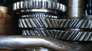

Danke für die schnelle Antwort. Kannst du mir noch sagen, woran ich den Verschleiß erkenne, damit ich auch etwas dazulerne ?

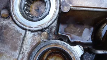

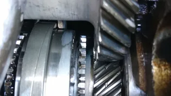

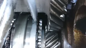

Danke für die Rückmeldung. Das Antriebsrad hat am Kupplungsgehäuse gefressen, siehe Bild 1. Synchronringbereich habe ich gesäubert, siehe Bild 2. Wenn die Mutter lose ist, kann offensichtlich nicht nur das Eingangszahnrad "wandern", sondern auch die Eingangswelle. Bei angezogener Mutter ist der Bereich des Schraubendrehers wie im Bild 2. Bei loser Mutter kann ich die Eingangswelle von Hand ca. 2mm reindrücken, sodass sich hier der "Spalt" verkleinert, siehe Bild 3. Kann das ursächlich sein?

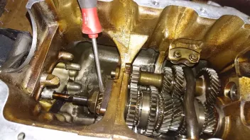

So, Getriebe ist raus. Jetzt bin ich allerdings kein Getriebespezialist... Mir ist aufgefallen, dass sich die Mutter der Eingangswelle (Foto) gelöst hat und ca. 5mm Luft hat. Dadurch lässt sich die Welle im Bereich des Schraubendrehers auf dem 2. Foto um ca. 2-3mm verschieben. Vielleicht kann jemand, der den Aufbau des Getriebes versteht ja etwas dazu sagen, ob das schon die Ursache sein kann.
