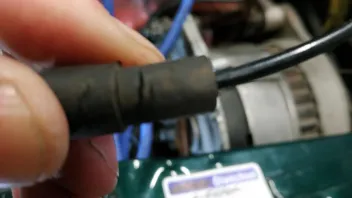

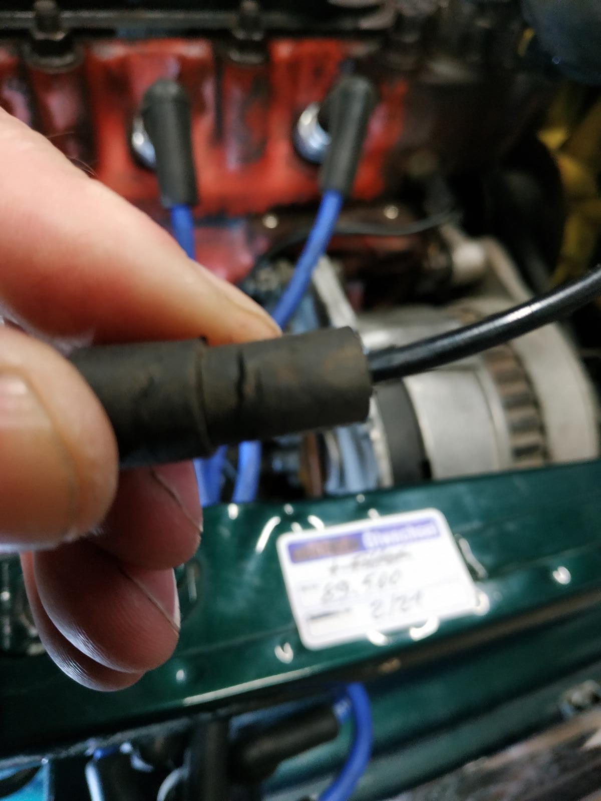

    Die Ursache wurde gefunden und behoben:
    Die Gummiverbindung der Unterdruckleitung am Verteiler war porös-rissig, nach Neuteil war das Standgas gut einstellbar.

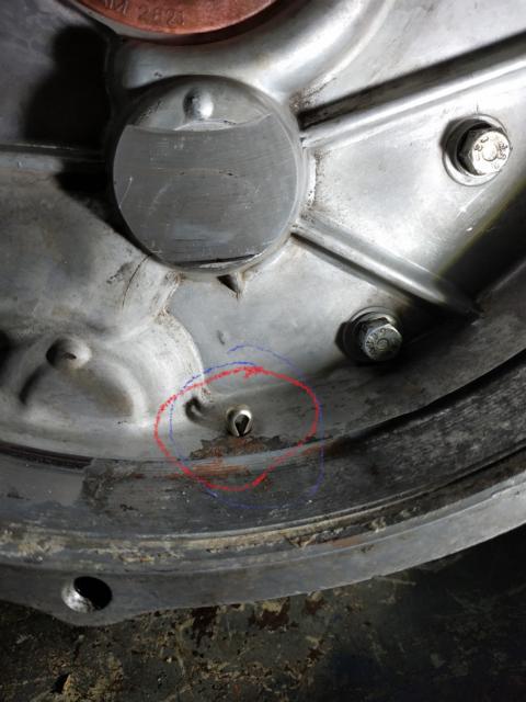

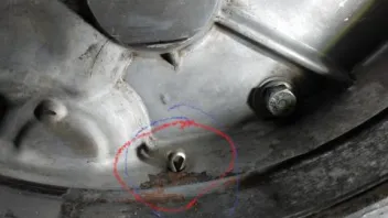

    Beim auseinander bauen habe ich diesen Splint im Kupplungsgehäuse wohl nicht richtig wahrgenommen, jetzt beim Zusammenbau frage ich mich was der wohl für eine Funktion hat.
    Hängt da was ganz Wichtiges dran?
