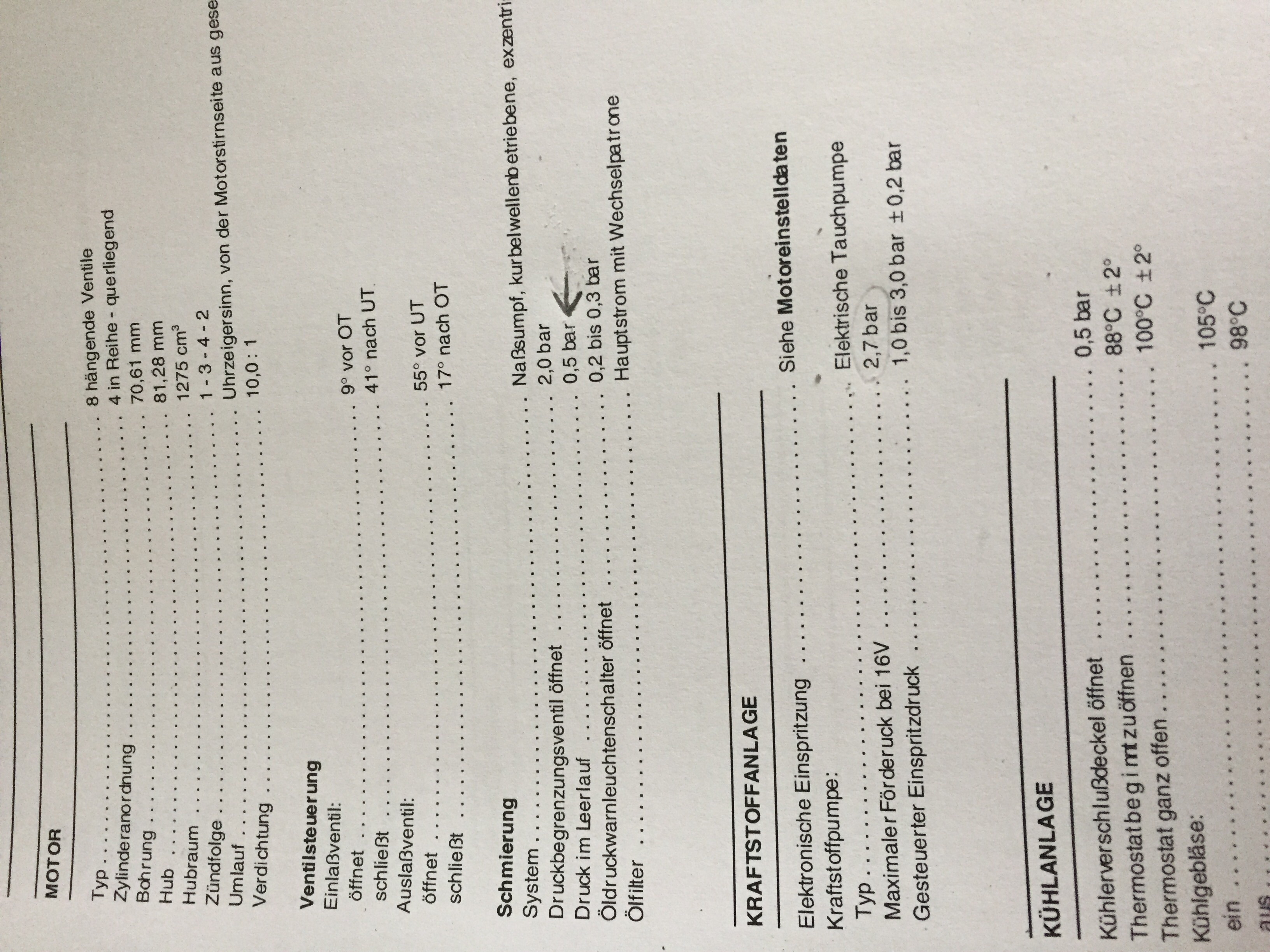

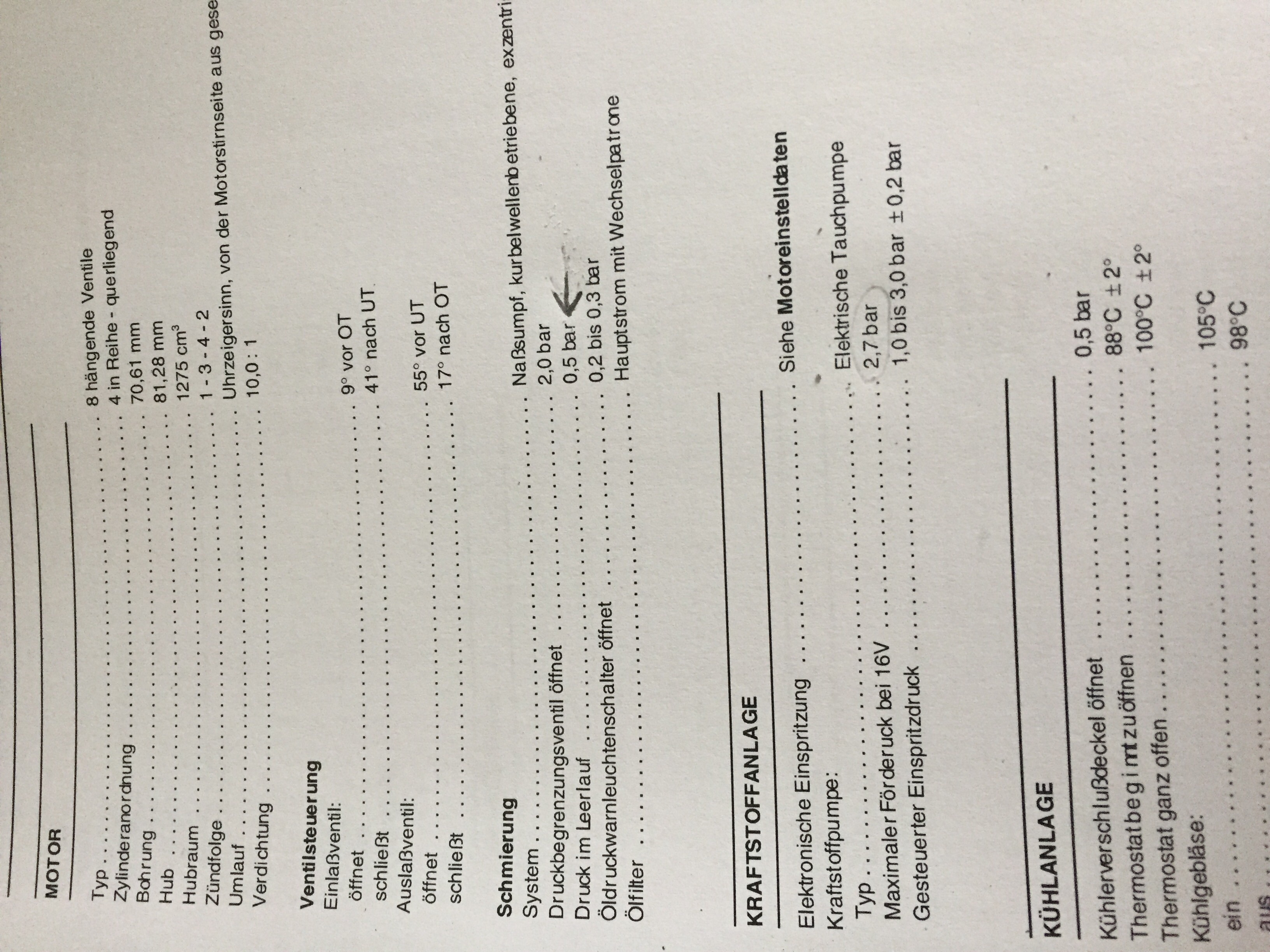

Also ich habe den jetzt mal warmlaufen lassen und der Druck liegt bei 1 bar im Leerlauf .
Wo kommen denn die Information her das drei Bar im kalten Zutand wenig sind ?
Laut der Reparaturanleitung sind 0,5 bar im Stand normal
Ich habe da mal ein Bild angehangen -

Kalt und im Stand mit leicht erhöhten Leerlauf werden da ziemlich genau 3 bar angezeigt.

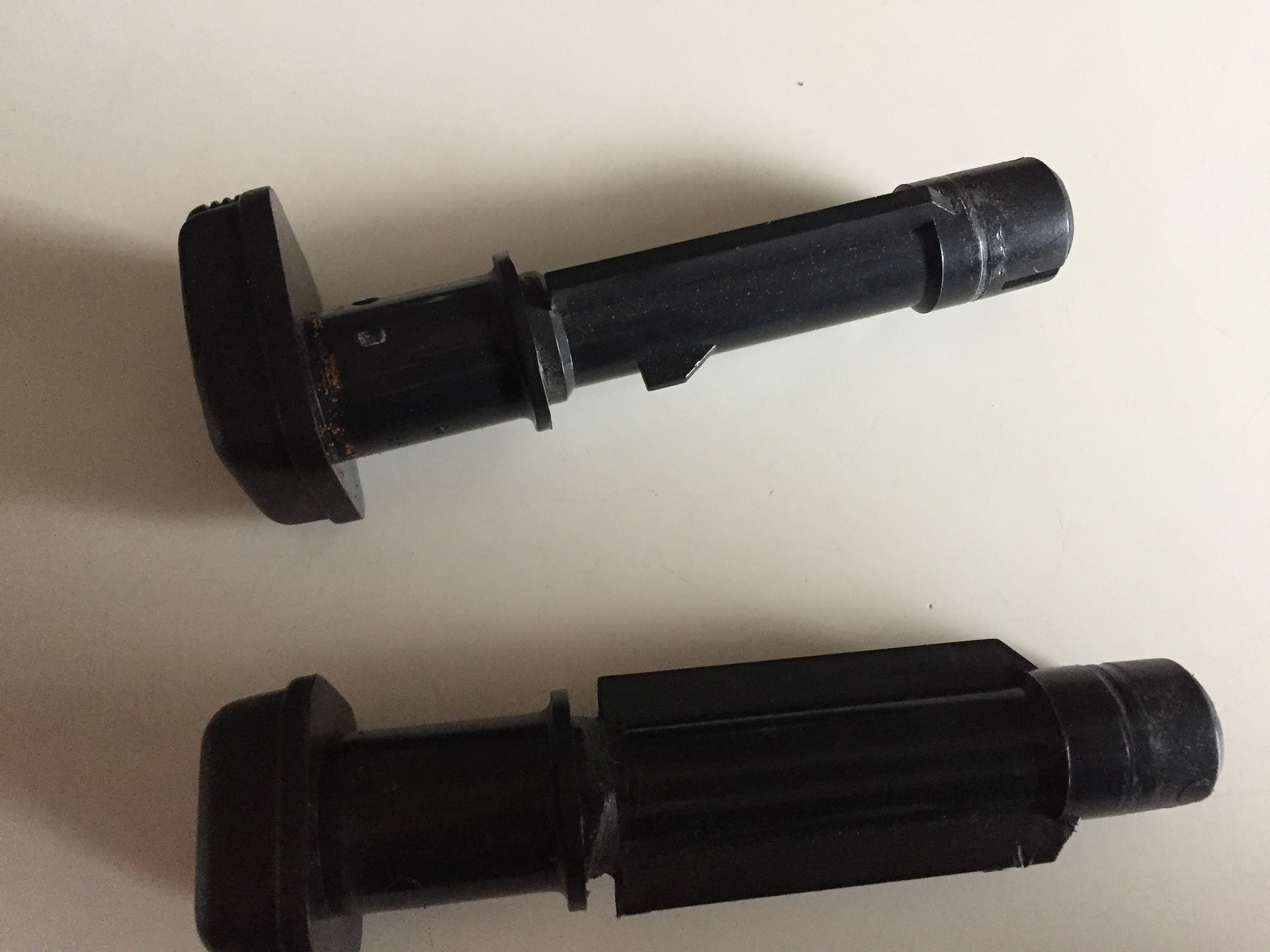

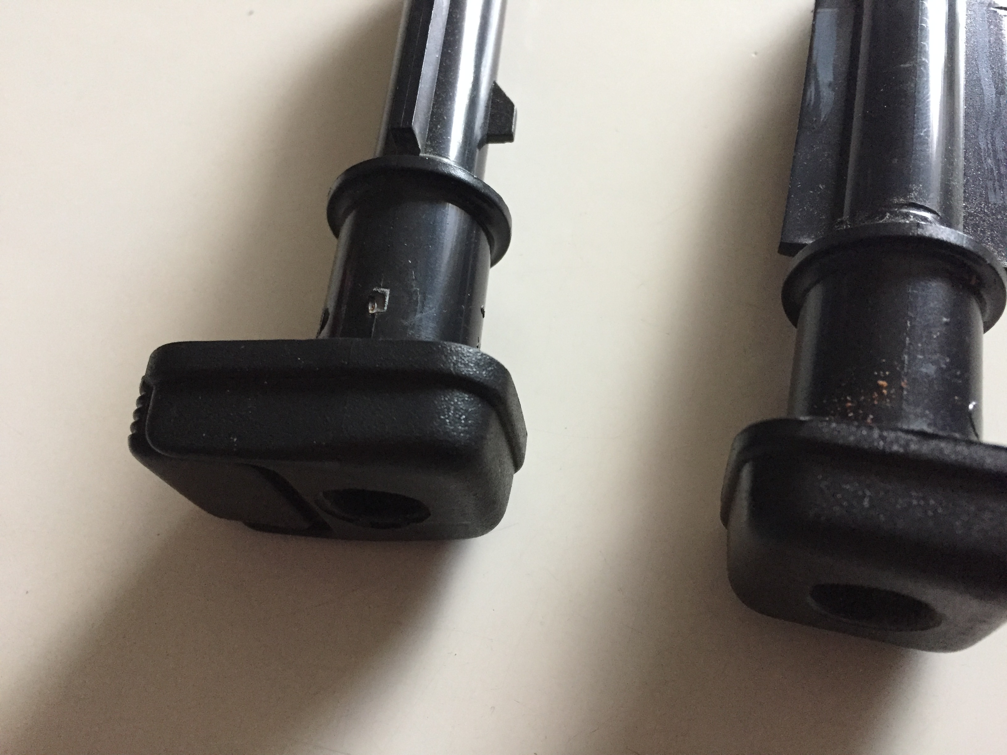

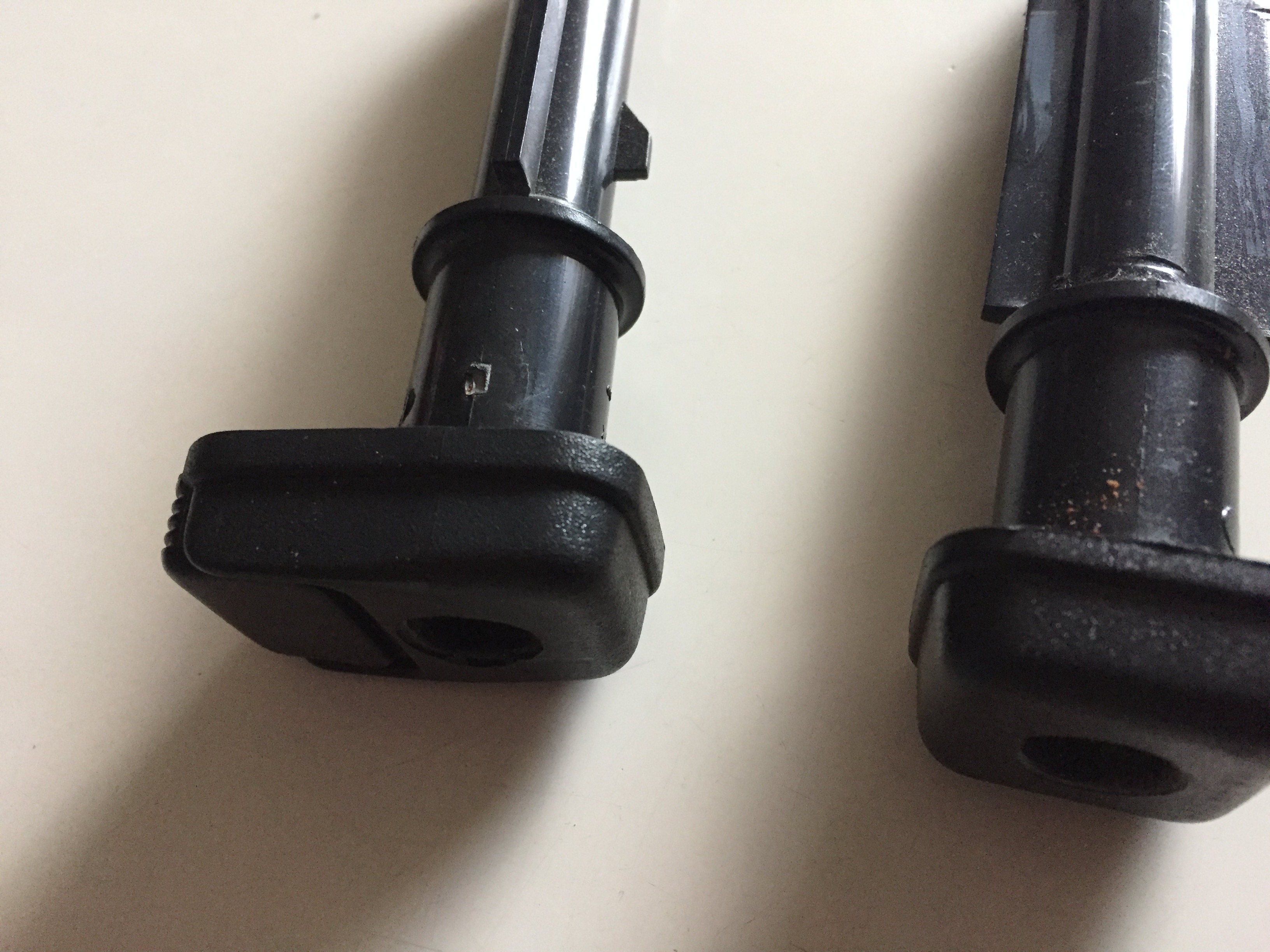

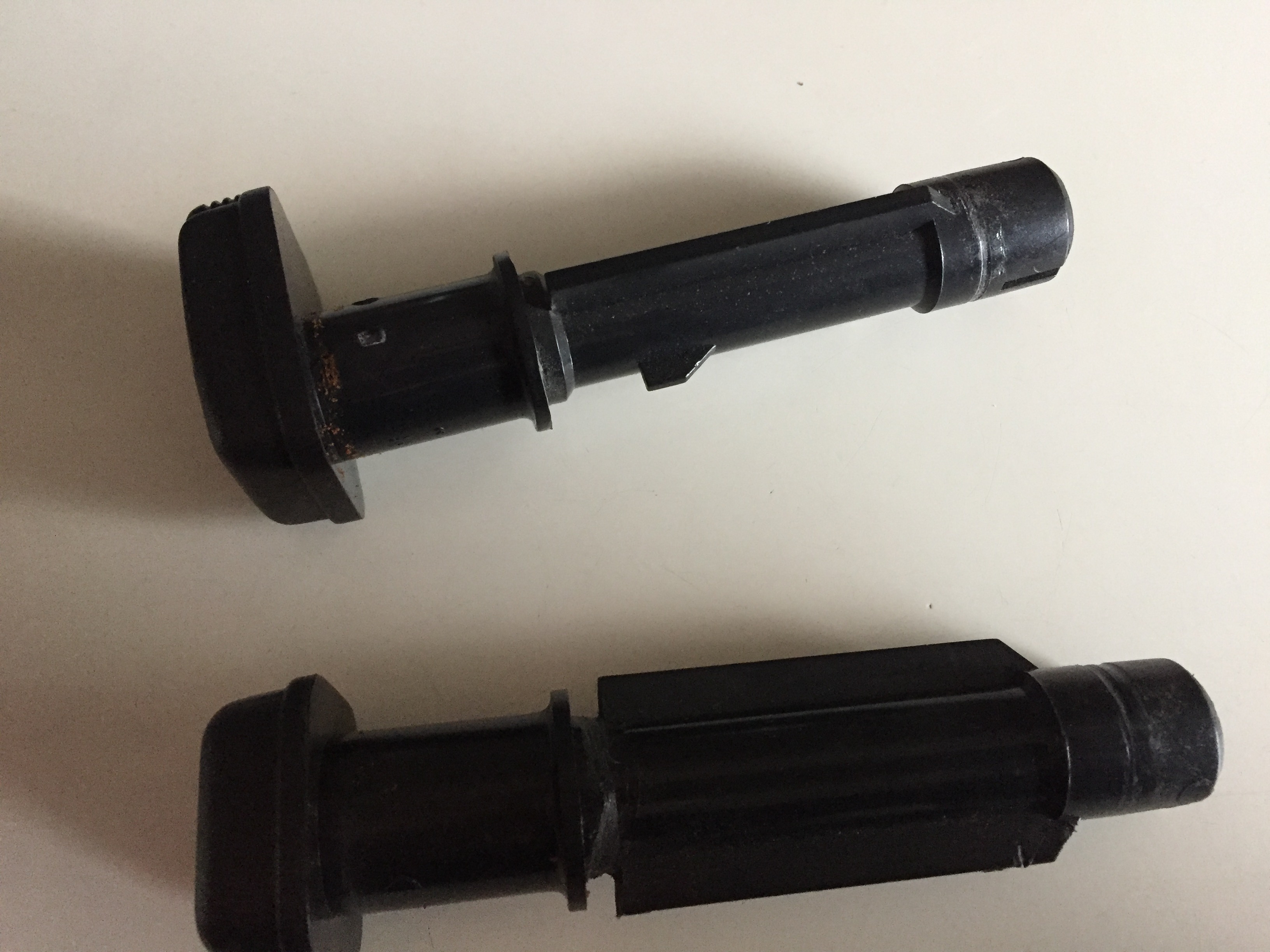

Mahlzeit ich suche zwei Kopfstützenhalterungen
Ich habe mal ein Foto angehangen.
Lg Stefan

Hab das gleich Problem. Wo hast du deine her? So wie es aussieht sind die auch etwas kürzer . Bei den Sportspackverbreiterungen sieht das ekomisch aus
