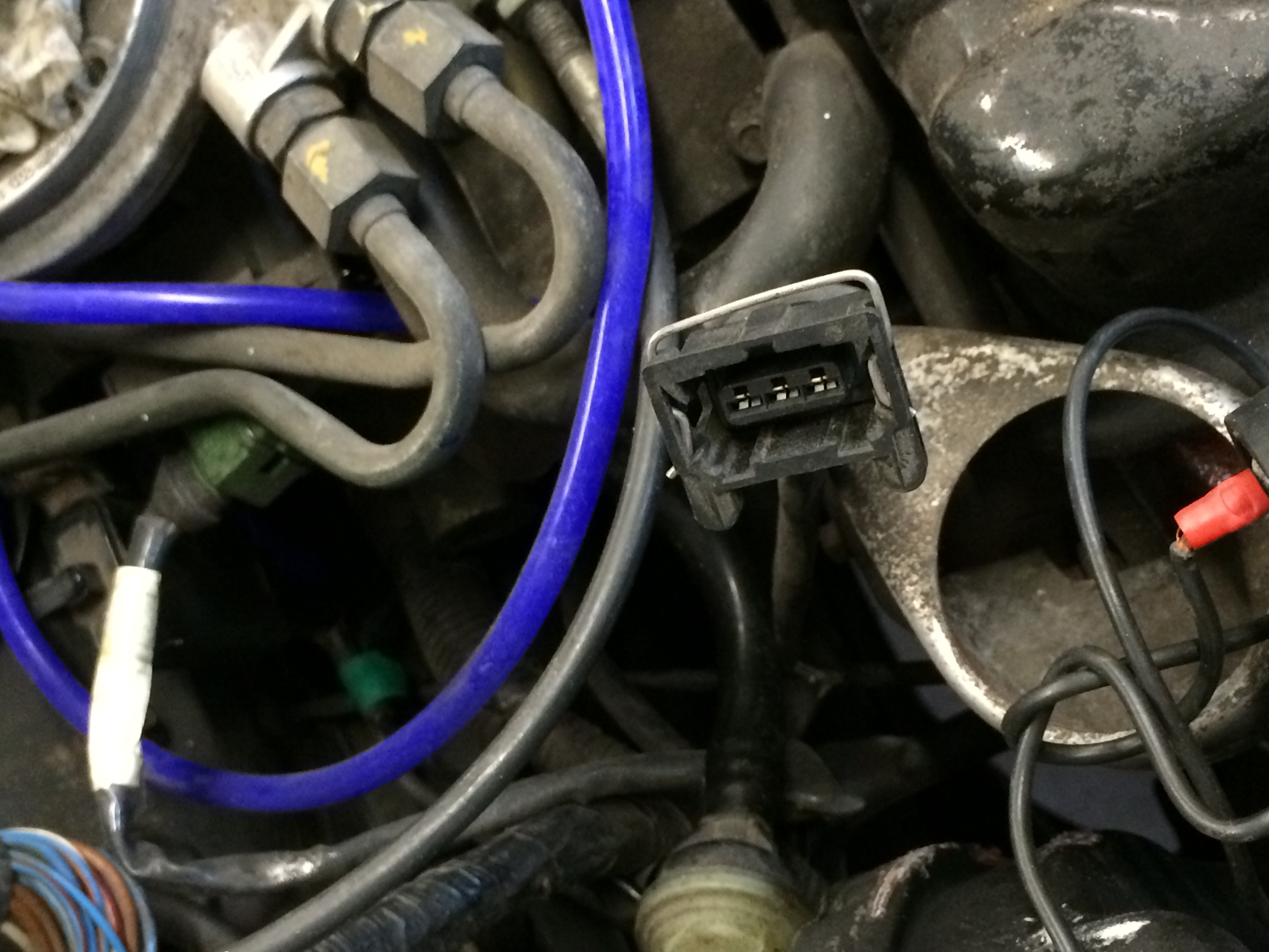

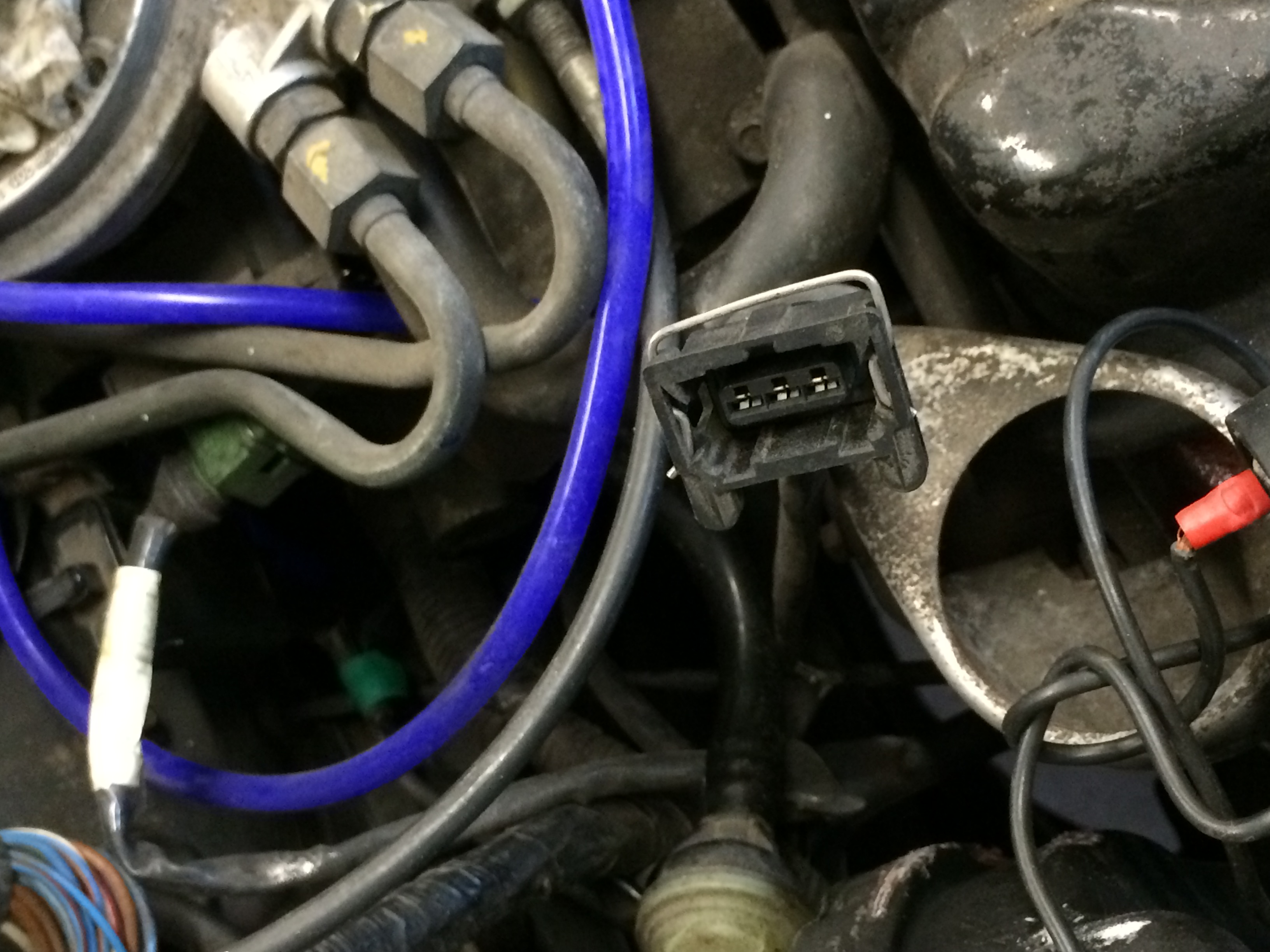

    Nur habe ich beim Motorkabelbaum noch ein unbekanntes Kabel gefunden:
    Sitzt in der nähe des Hauptbremszylinder und hat 3 Kontakte.

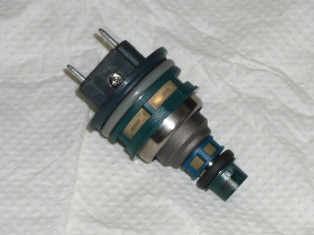

    Aber dann beim starten selbst geschaut - und die Einspritzdüse pieselt nur einen Hauch von Benzin.
