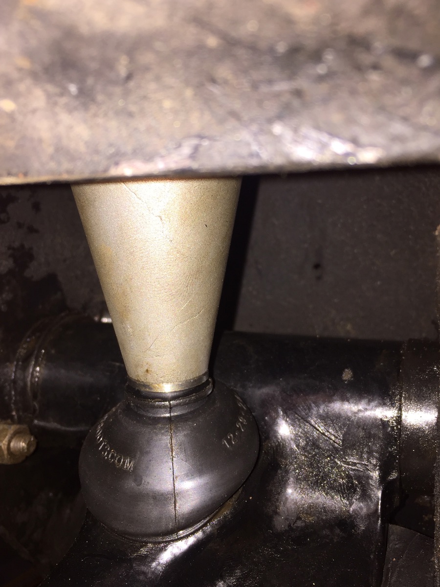

ich habe beide Seiten nochmals überprüft. Es sind die richtigen Trompeten eingebaut und es sitzt alles in den Führungen. Es muss wohl an den neuen Gummis (FAM3968EVO) und an den neuen GSV1118EVO Knuckles liegen. Die Länge der Trompeten mit eingebauten Knuckles ist 13,4cm wie in einem anderen Tread von A.Holz beschrieben. Ich habe jetzt Hilos bestellt und werde die dann einbauen sobald sie eingetroffen sind. Vorher werde noch die Spur einstellen und sehen wie es dann aussieht.

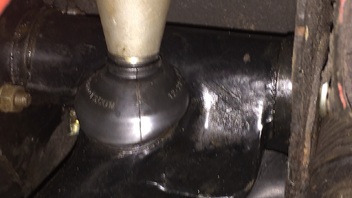

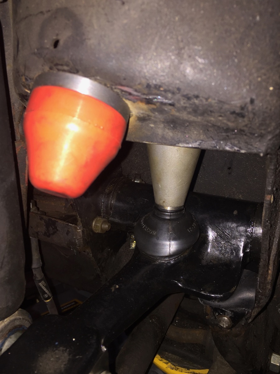

Hallo , es wurden die FAM3968EVO von Minispares eingebaut. Außerdem wurden neue Knuckle GSV1118EVO, der obere und untere Anschlag ausgetauscht.
Peter

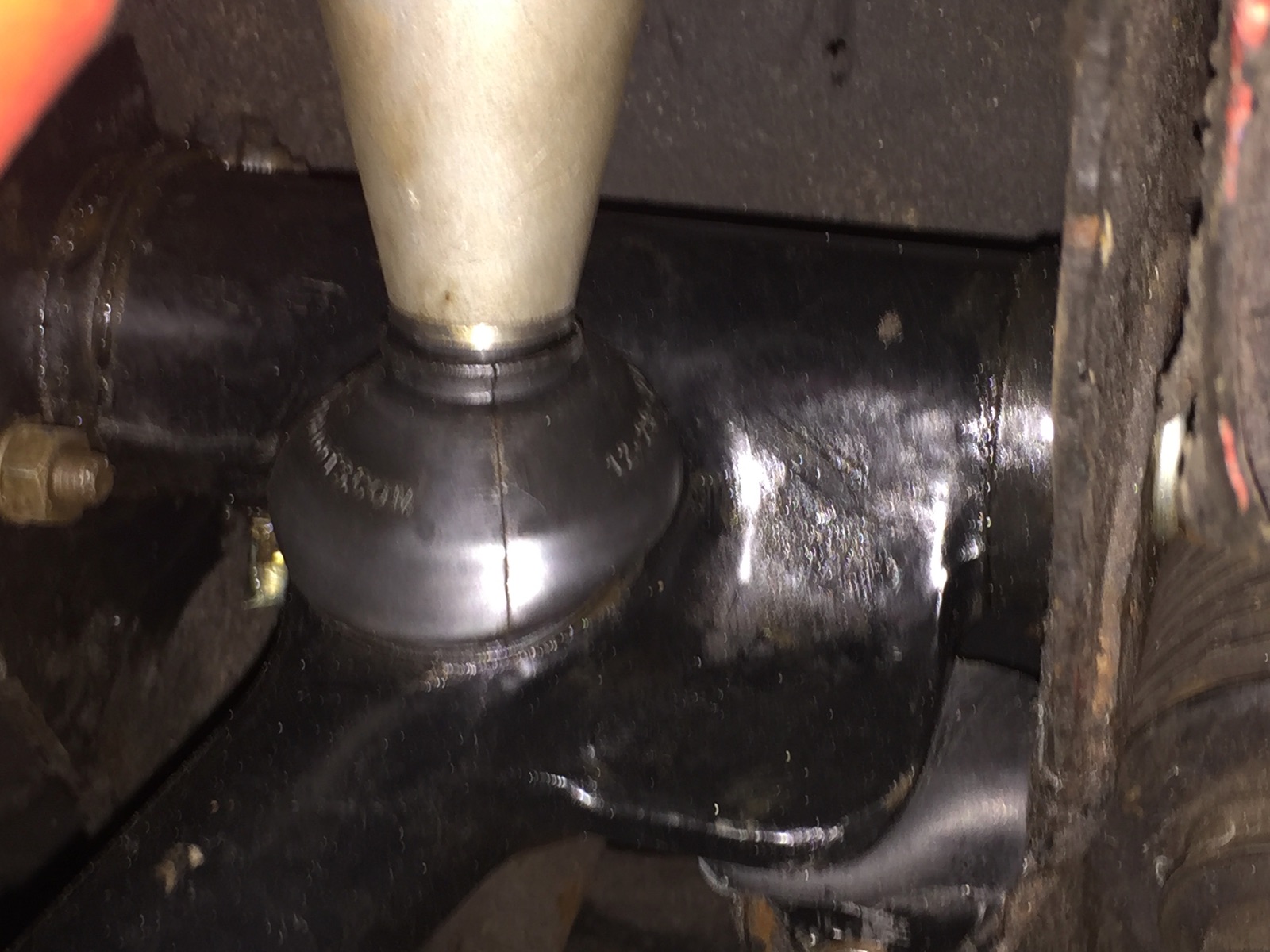

Hallo, es hat mich auch schon gewundert, dass der untere Gummianschlag so zerdrückt ist.
Ja ich habe das Gummielement mit dem Spezialwerkzeug eingesetzt
Peter
Hallo Madblack,
Danke für den Hinweis mit dem Poly- Anschlag, werde ich bei Gelegenheit auswechseln.
Peter

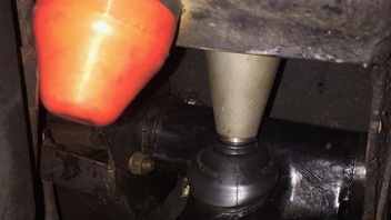

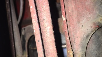

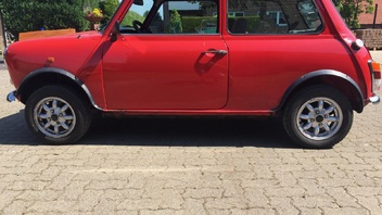

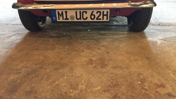

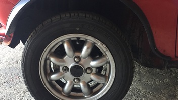

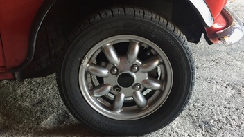

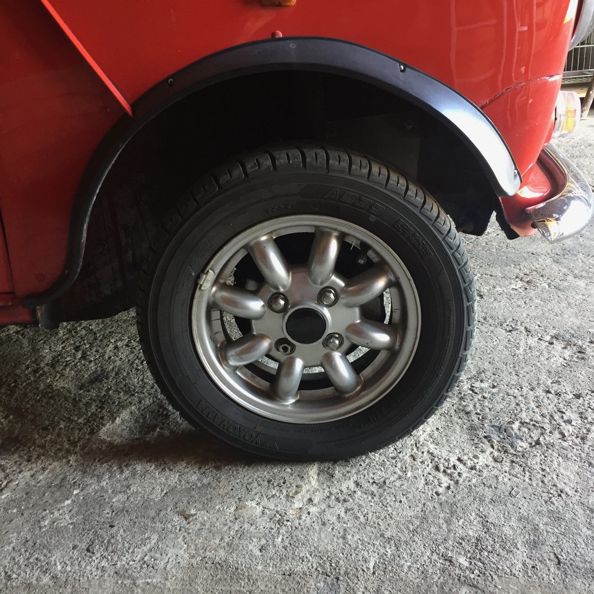

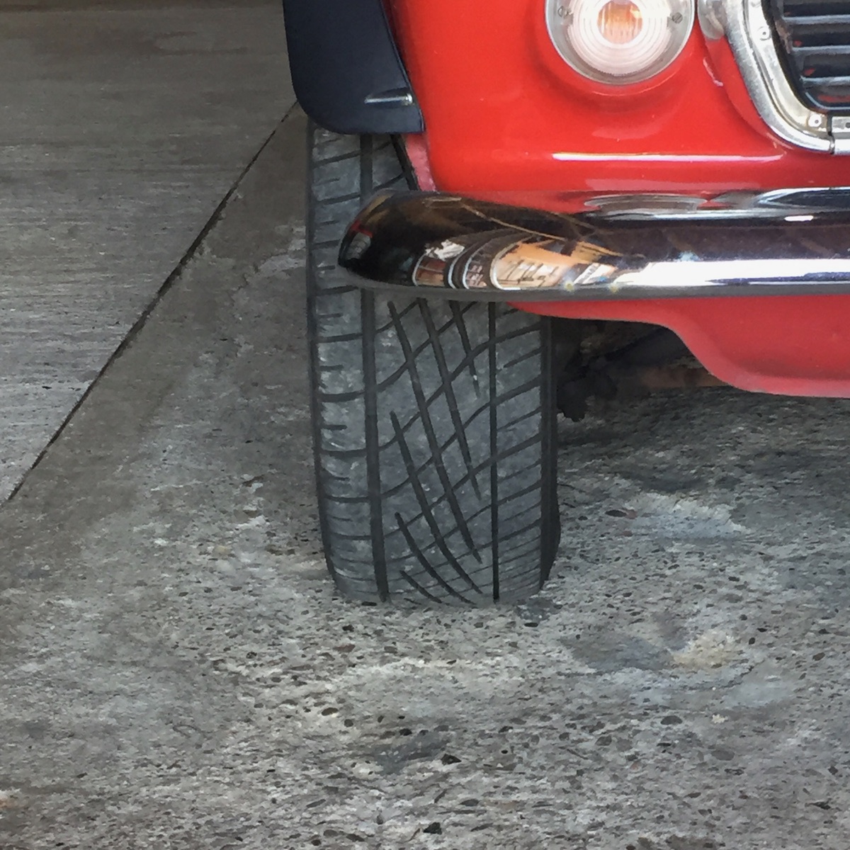

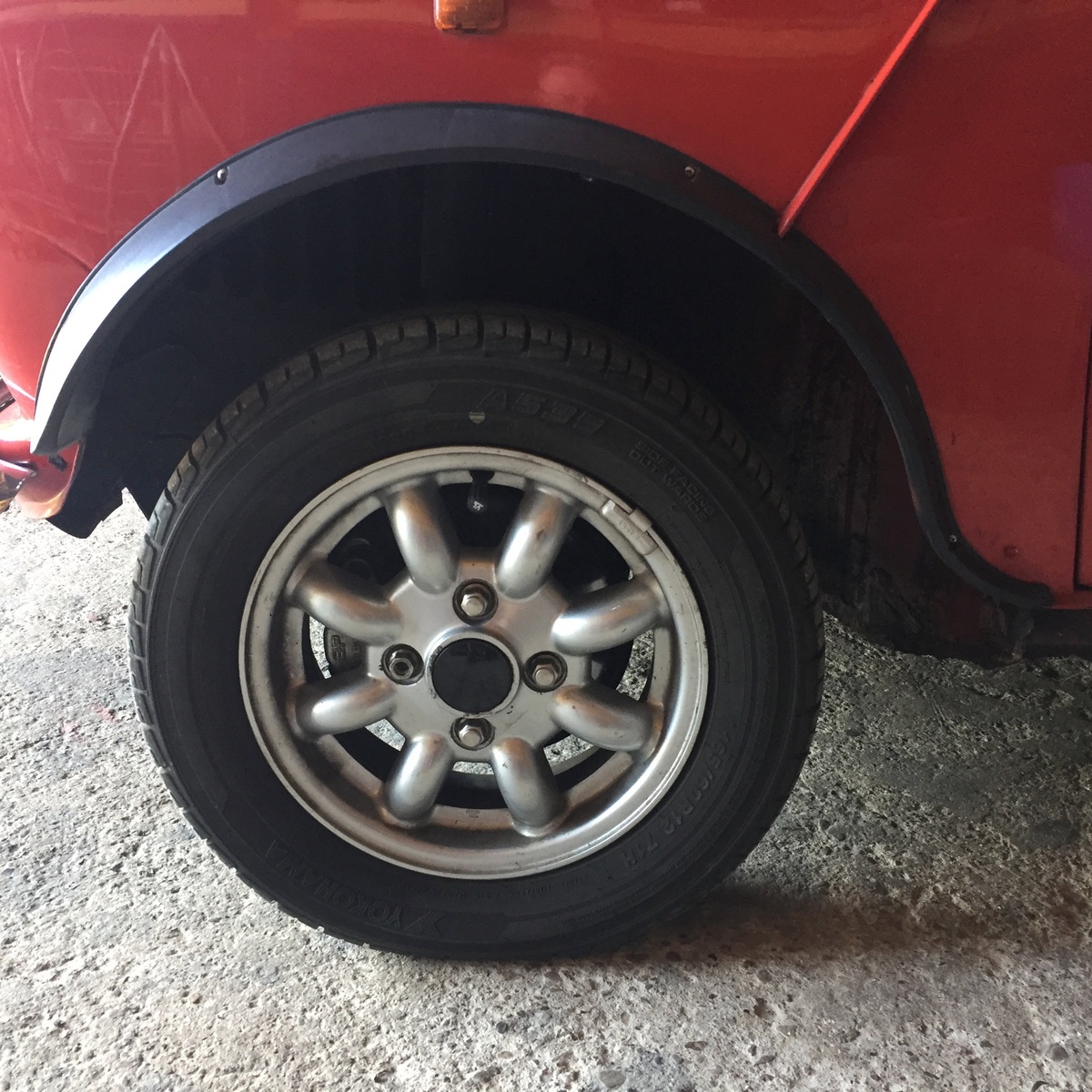

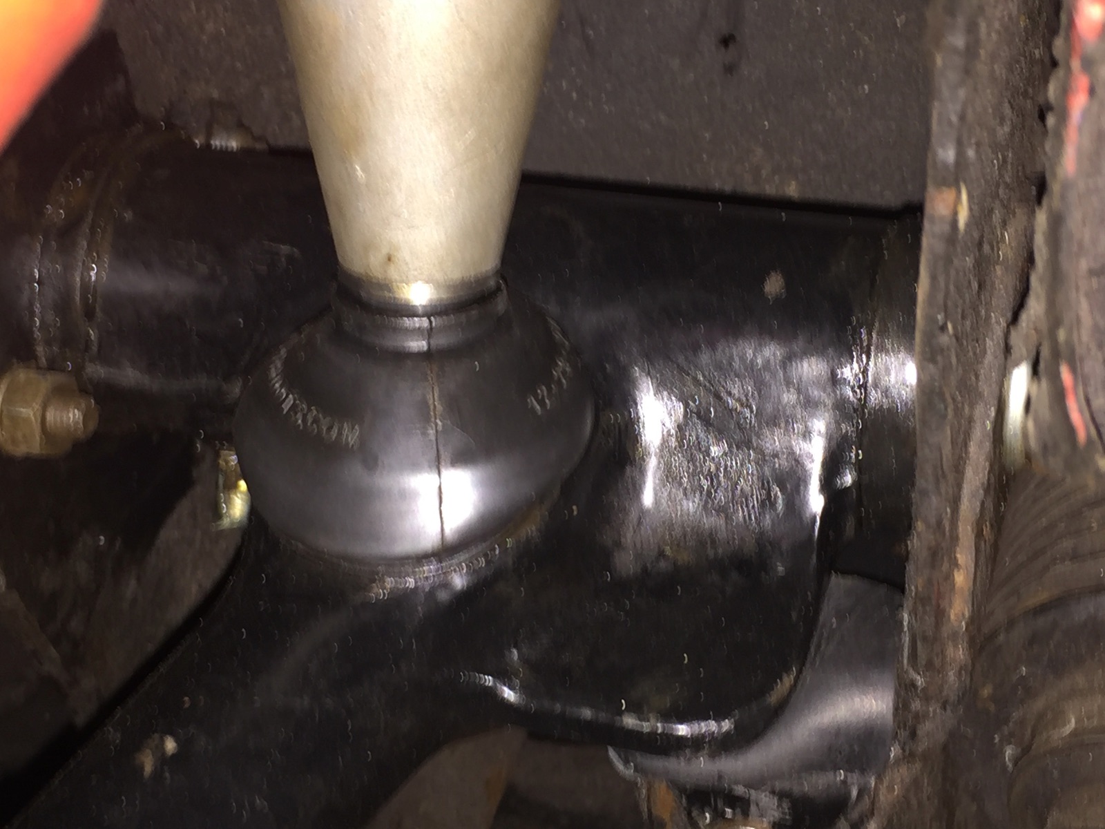

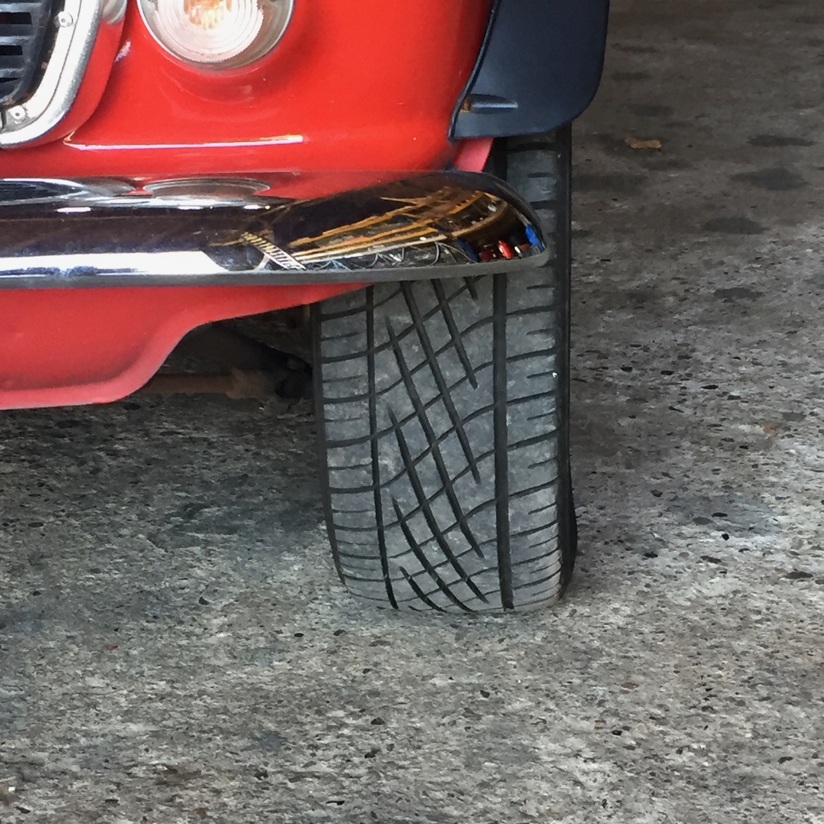

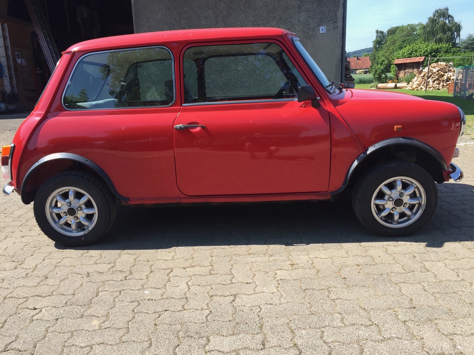

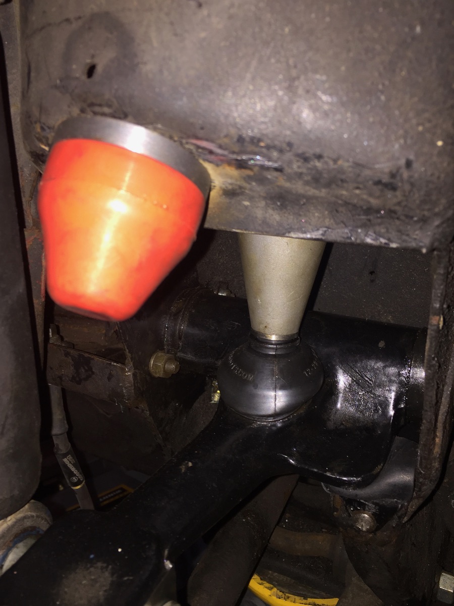

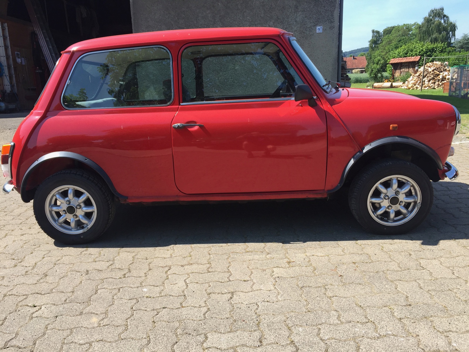

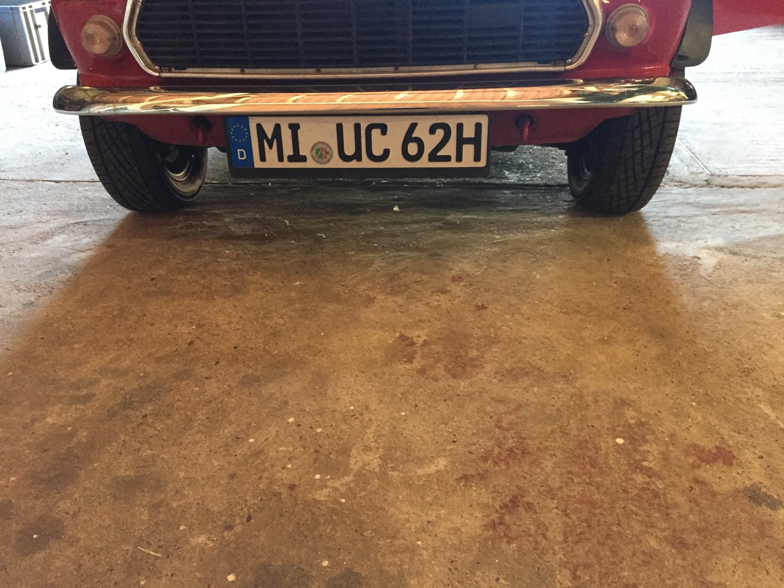

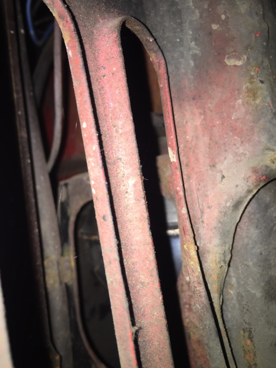

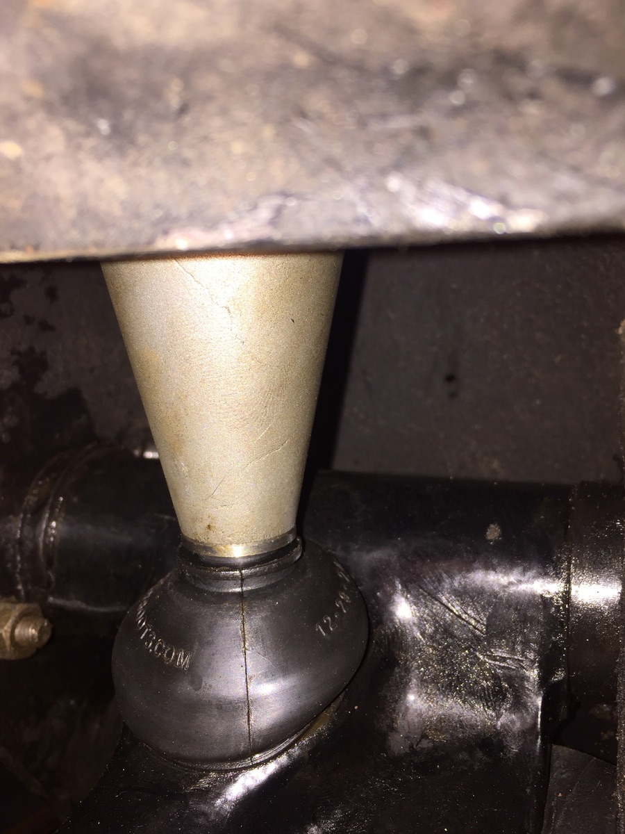

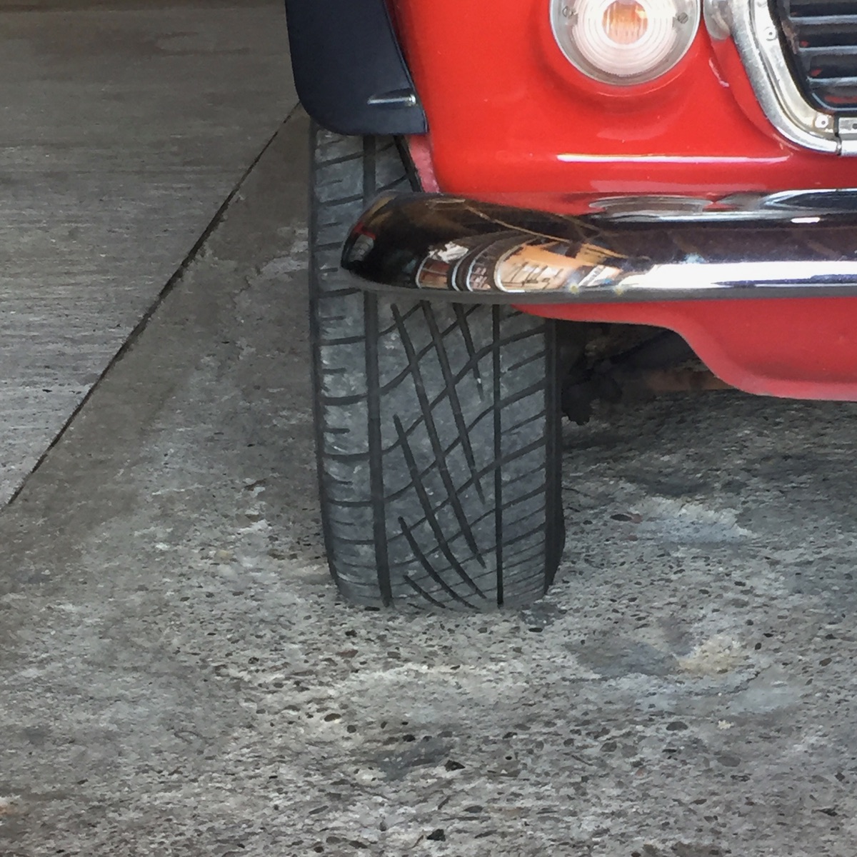

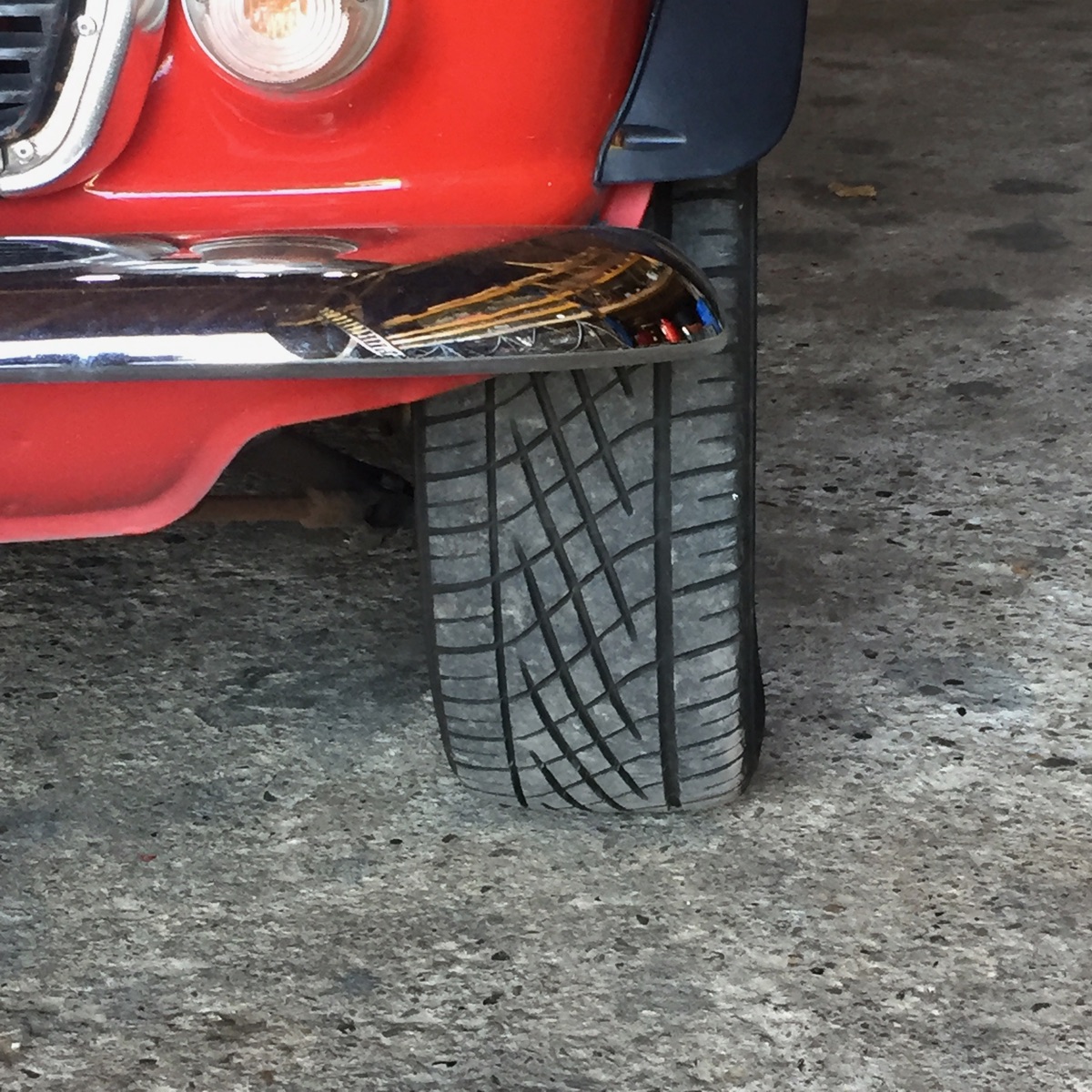

Hallo ,ich war heute in der Garage und habe alles nochmal nachgesehen. Der Rubber Cone sitzt vorn in den Führungen. Die Räder vorn haben sich schon etwas vom negativen Sturz entfernt und stehen fast senkrecht. Hinten ist die Höhe vm Boden bis zum Radlauf 52cm, vorn auf der rechten Seite 59cm und links 58,5 cm.
Anbei Bilder von der Seitenansicht, Radstand vorn und Bilder beim abgenommen Rad.

Hallo HOT, ja er war nur aufgebockt .
Peter
Hallo Madblack,
ja ich bin schon eine Runde gefahren, fühlt sich komisch auf der Vorderachse an. Ich habe auch keine einstellbaren Zugstreben.

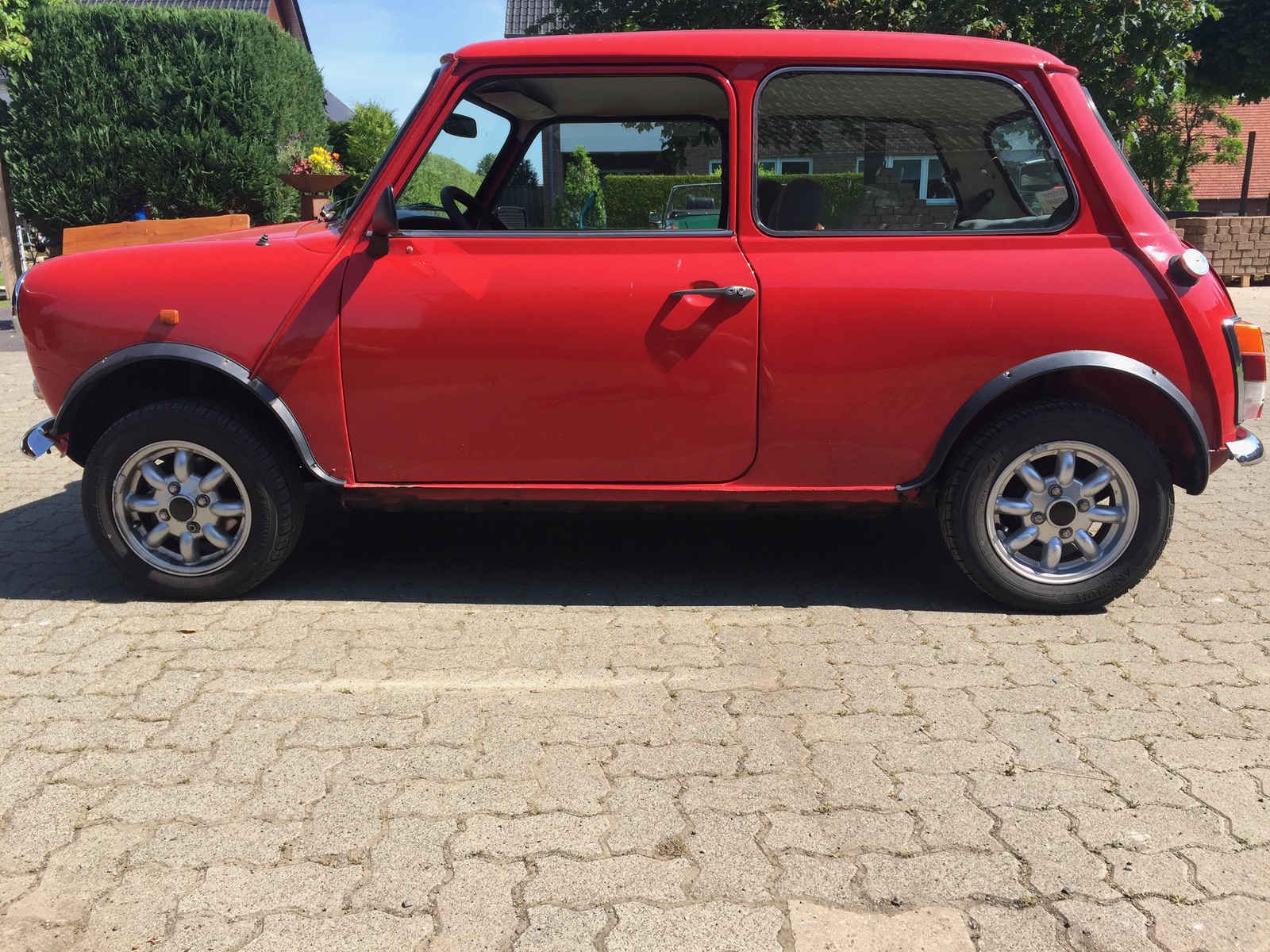

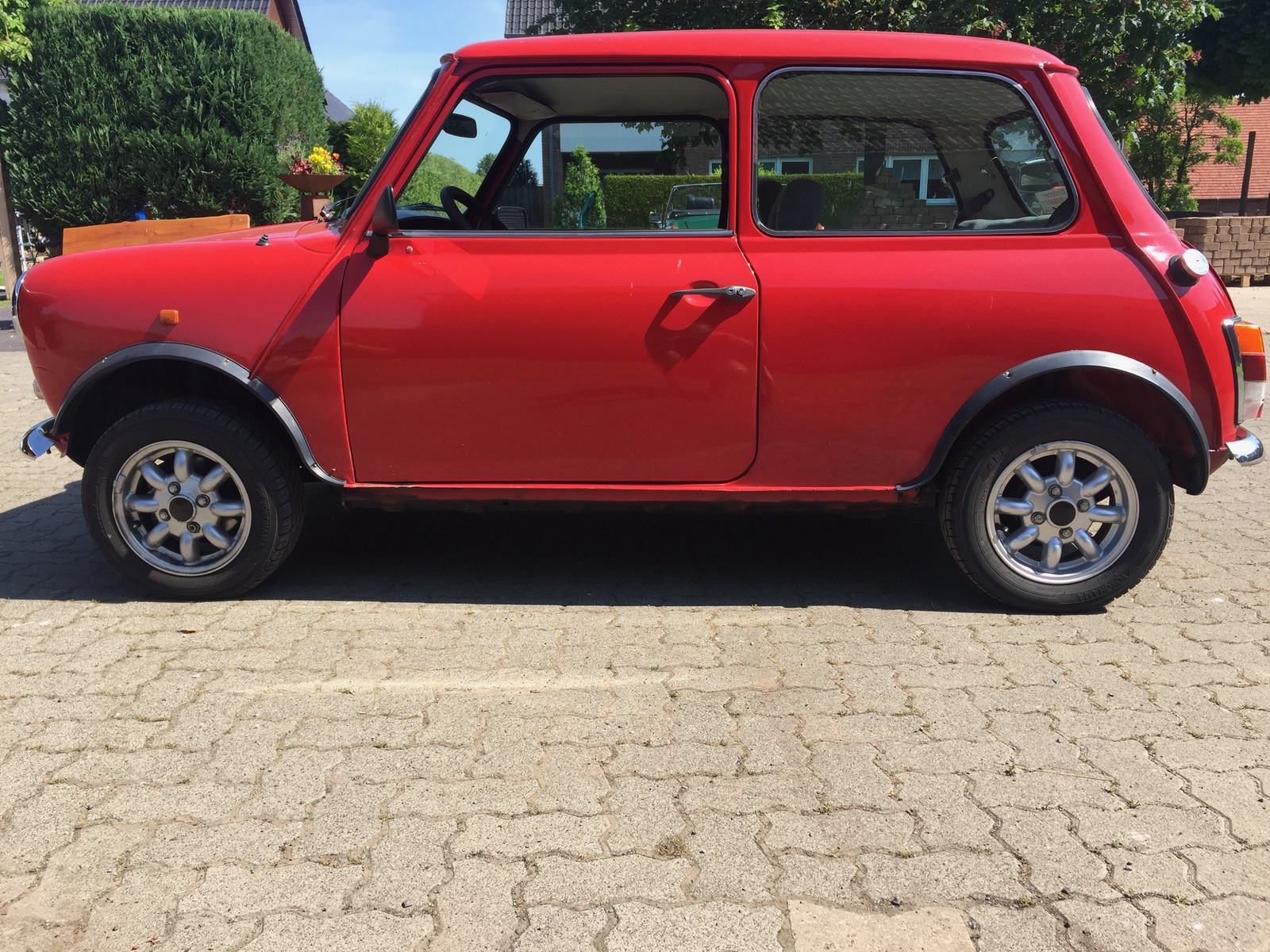

Hallo, Danke für die Antworten,
Ich werde morgen ein Foto von der Seite machen und einstellen und auch den Sitz der Gummis überprüfen.
Peter

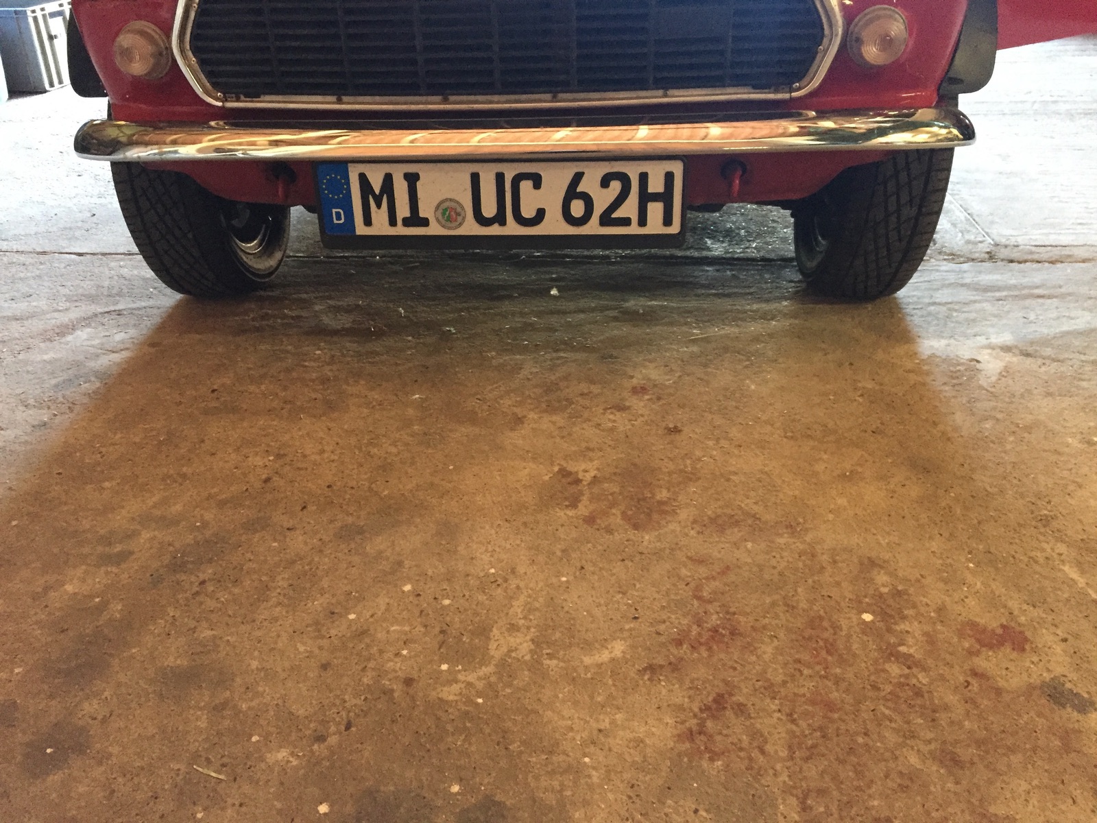

Hallo, ich habe die vorderen Rubber Cone von Minispares FAM3968EVO eingebaut. Außerdem wurden neue Knuckle GSV1118EVO, der obere und untere Anschlag ausgetauscht.
Wenn ich den Mini wieder auf den Boden setze sieht das so wie auf dem beifügten Bild aus. Habe ich beim Einbau etwas falsch gemacht oder setzen sich die Gummis noch?
Die vorderen alten Gummis waren 2,5cm niedriger wie die neuen Gummis.
Grüße Peter

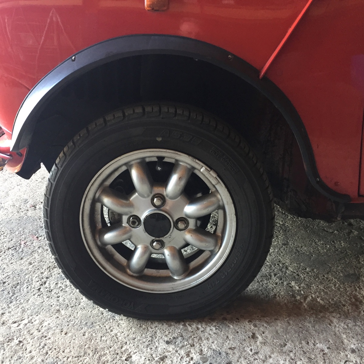

Das sind Verbreiterungen vom Silverstone.
In die Google Suche DFJ100140(ohne Leerzeichen) eingegeben ergab einige Treffer....
Danke für die Info, werde mal bei Google nachsehen.
Peter
Hallo, ich habe Verbreiterungen für einen 1000er Mini Bj 89 mit Original Nummern : DFJ 100140 ; DFJ 100150; DFJ 100380 und DFJ 100390 in rot.
Was sind das für Verbreiterungen?
Im Netz finde ich nichts darüber. Vielleicht kann mir ja jemand weiterhelfen.
