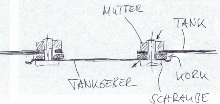

    Ich habe mir Kupferscheiben besorgt, alles schön sauber gemacht und die Scheiben dann mit eingebaut.
    Im ausgebauten Zustand (des Tanks) ist es erst mal dicht, wenn ich den Geber nach unten halte. Den eingebauten Zustand und ob es langfristig dicht bleibt, kann ich noch nicht beurteilen. Der Tank ist weniger als halb voll ;)

    Wer kennt sich mit der Abdichtung des Tankgebers beim Van aus?
    Meine Abdichtung des Tankgebers ist undicht (war sie schon immer...), daher habe ich mir bei allbrit endlich mal eine neue Dichtung und neue Schrauben bestellt.
    Heute wollte ich die Sachen einbauen. Wo ich die Sachen nun auseinander habe, frage mich, wie die Abdichtung überhaupt funktionieren soll?
    Konkret kommt zwischen Tank und Tankgeber eine Korkdichtung. Der Tankgeber wird dann mit sechs Schrauben befestigt.
    Damit wir es zwischen Tankgeber und Tank bestimmt dicht.
    Aber hier mein Problem: Die sechs Befestigungsschrauben gehen nicht in Sacklöcher, sondern in offene Gewinde im Tank!
    Somit kann der Kraftstoff zwischen Mutter und Schraube die Gewindegänge entlang kriechen und wird dann zwischen Tankgeber und Schraubenkopf austreten.
    In der Skizze habe ich angedeutet (Pfeile), welchen Weg der Kraftstoff vermutlich wieder nehmen wird, wenn ich es jetzt so zusammenschraube.
    Kann mir jemand einen Tipp geben, wie es dicht werden soll? Fehlt bei mir vielleicht noch was?
