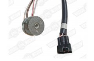

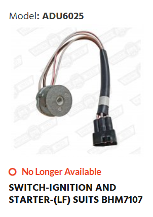

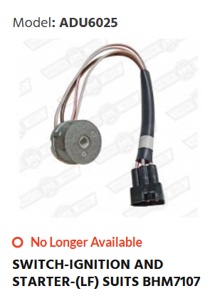

Hallo Mini-Gemeinde,
ich suche für den 84er Mini meiner Tochter den Schalter-/Zündungseinsatz mit 4 Kabeln (braun, weiß, weißrot, weißgrün) für das Zündschloss BHM7107. Alternativ würde ich auch ein komplettes Zündschloss nehmen. Das Teil sollte funktionstüchtig sein. Sollte jemand etwas in seinem Fundus haben, bitte melden.

Hallo Frank,
ich habe gerade das gleiche Problem am 84er Mini meiner Tochter. Es ist kein MPI, daher etwas einfacher bei der Fehlerdiagnose, jedoch habe ich nach gründlichem Studium des Schaltplans herausgefunden, dass es Richtung Zündschloss geht. Nachdem er beim Fahren plötzlich ausging, funktionierte das Radio und die Blinker nicht mehr. Das hat mich stutzig gemacht und ich habe alle Schlüsselstellungen des Zündschloss überprüft, wo, wie geschaltet wird. Nach Abbau der Lenksäulenverkleidung habe ich mal an den 4 Kabeln gewackelt und siehe da, er ging plötzlich aus. So wie es aussieht hat das braune Kabel (Dauer 12V) vom Starter-Solenoid am Kontaktschalter des Zündschlosses einen Wackelkontakt.
Nur ein Tip zur Fehlersuche.
Grüße Jochen
