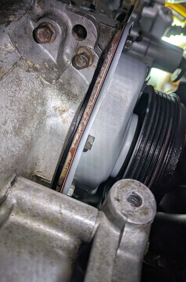

wie in einem anderen Post schon vermutet scheint meine Kopfdichtung im Bereich hinten links (in Fahrtrichtung) Öl zu verlieren. Vermutlich fahre ich damit schon seit langer Zeit rum, mir ist es nur erst jetzt aufgefallen, da ich ja die Wasserpumpe raus hatte und dann in diesem Bereich nach Einbau mal genauer hingeschaut habe.
Kann man damit noch eine Saison rumfahren? Das Leck ist zumindest noch so im Rahmen, dass der Motor weder markiert noch sehr viel Öl verliert.

Deckel scheint erstmal dicht. Genaues sieht man erst bei einer längeren Probefahrt. Die Wasserpumpe leckt vorne noch etwas an dem kleinen "Auge" das würde ich aber erst beobachten. Ist hier der Rat etwas nachziehen? Habe sie mit 22NM festgezogen
Heute weiter alles verbaut, Motorlager etc. Hab mal den Deckel von unten fotografiert. Sieht mir irgendwie doch bisschen kurvig aus, was meines Erachtens aber doch normal ist, da um die Schraubenlöcher keine Gummilippe auf der Dichtung ist?!

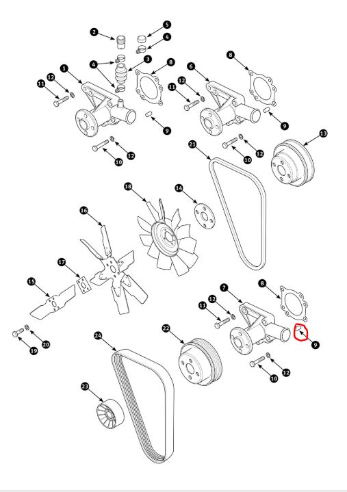

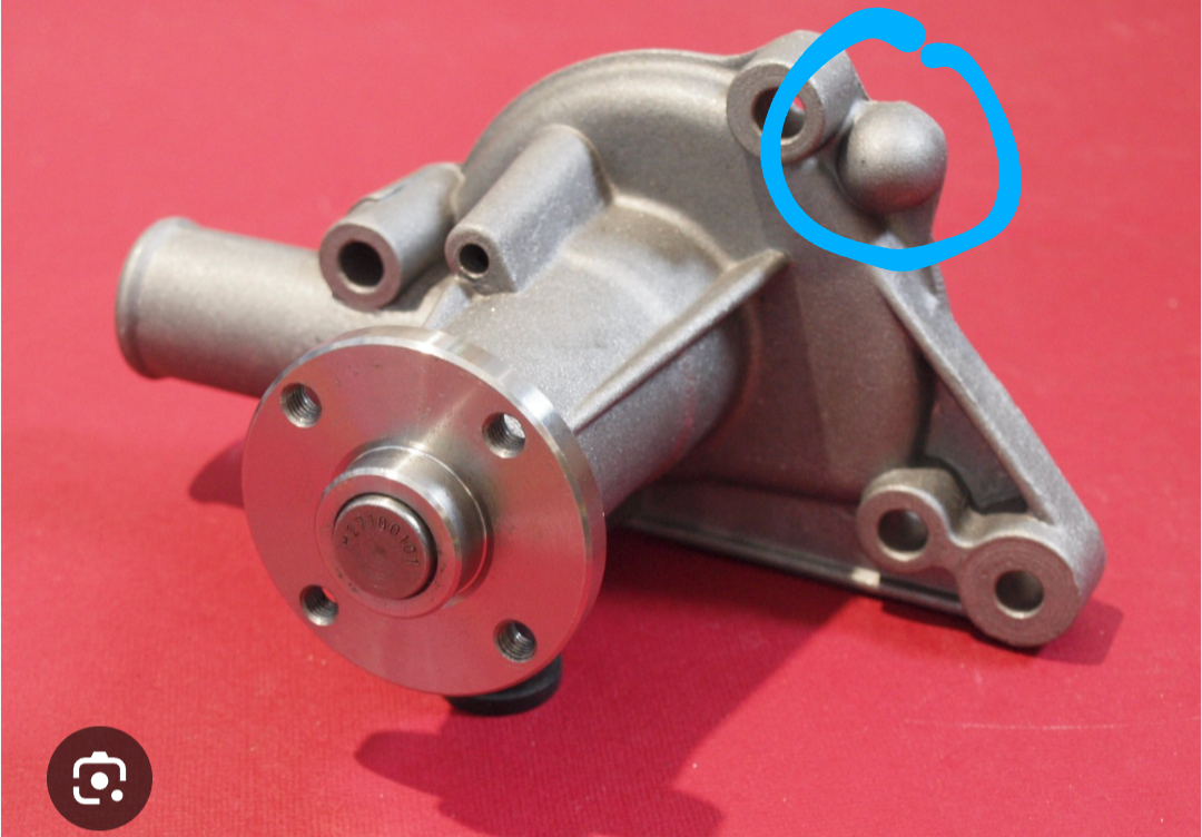

wofür ist das Loch im Block innerhalb der Wasserpumpe (siehe Foto)?
Und warum hat die Dichtung für die Wasserpumpe mehr Löcher, als nötig? Ist das eine universelle, die früher an anderen Blöcken verwendet wurde? Und wofür ist der bei Limora angegebene Zylinderstift, den ich nicht gefunden habe (siehe anderes Foto).

Der Deckel ist drauf. Ich hab den Simmerring mithilfe des alten und einem runden Stück Holz eingehämmert. Der neue sitzt aber nicht so tief wie erwartet, es ist ca. ein halber Millimeter Luft zum Bund. Ich hab mich da mal nicht so angestellt, weil ihr ja meintet man solls nicht übertreiben![]()
