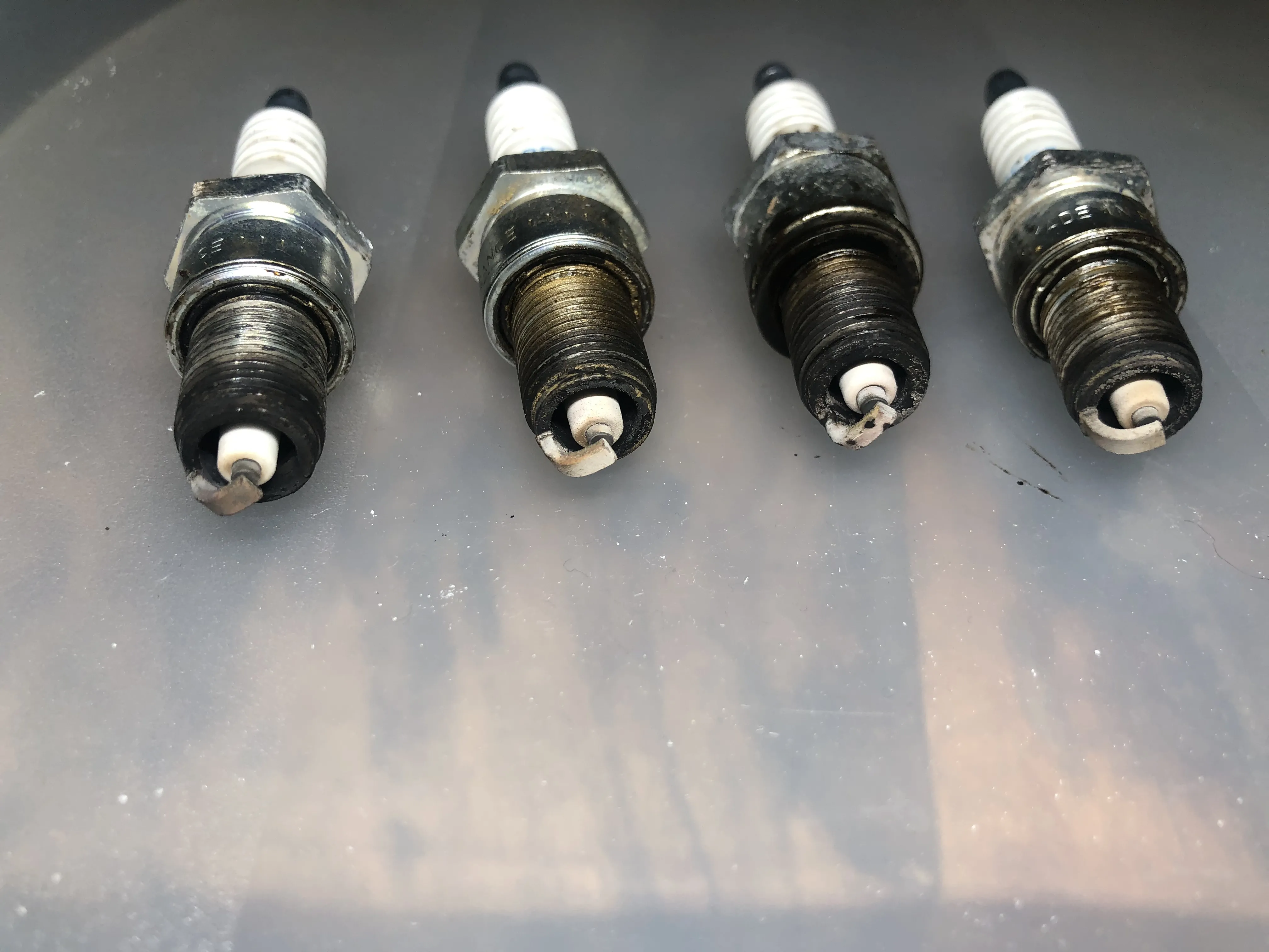

    anbei das Kerzen bild nach der umstellung am Vergaser & 50 gefahrenen Kilometern

    Ich würde erst einmal das Lüfterrad, die Zündung und auch die Einstellung kontrollieren, denn das kostet kein Geld. Selbst wenn der Vergaser OK ist, könnte irgendwo ein Unterdruckschlauch abgerutscht sein und damit deutlich zu mager laufen. Bei mir ist die Riemenscheibe außen gemessen ca. 9,5 cm im Durchmesser. Gemessen im eingebauten Zustand, deswegen nicht sehr präzise. Ich meine das ist die kleinste Riemenscheibe und so viel ich weiß die Originale für einen 1000er
    Danke dann melde ich mich mal wenn ich dies kontrolliert habe.
    Vergaser von "jemand normalem" neu eingestellt. Vermutung: zu mager!
    kann ich das irgendwie überprüfen?
    mein Mechaniker müsste sich damit schon +/- auskennen, er hat seine Lehre noch zu Vergaserzeiten gemacht, nur deshalb hab ich ihm auch meinen Mini anvertraut :P
