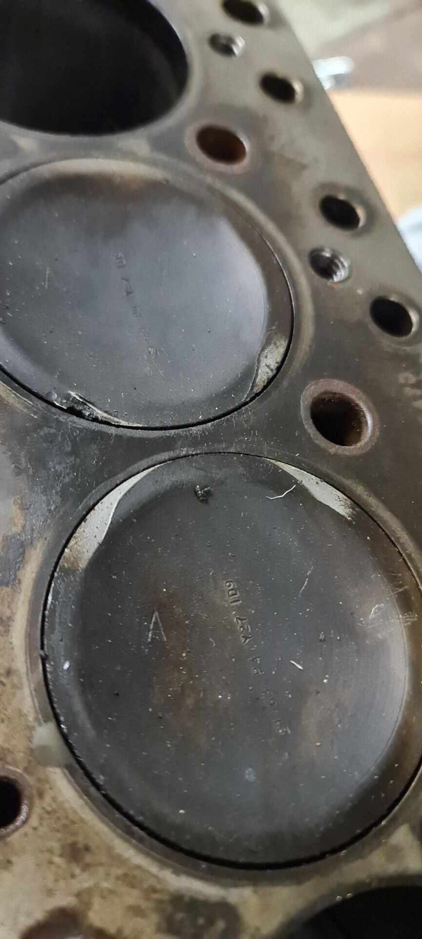

    Also mal der Reihe nach: der Kopf wurde vom Vorbesitzer schon wohl (zu) oft geplant, von mir dann noch einmal mehr weil er echt sehr krumm war, und die Kolben haben dann im oberen Drehzahlbereich oben angehauen- sieht man auch am Kopf - der aber zusätzlich auch gerissen war. Insgesamt also definitiv: Toter Kopf.
    die Lager und Laufflächen sind alle in Ordnung - hab ich schon gecheckt. Ich denke ich bin noch mal mit dem Schrecken weg gekommen, weil der Motor nach dem letzten Planen nur 10 minuten lief. Ich habe dann weil er logischerweise schnell Kühlwasser gefressen hat den Motor wieder zerlegt.

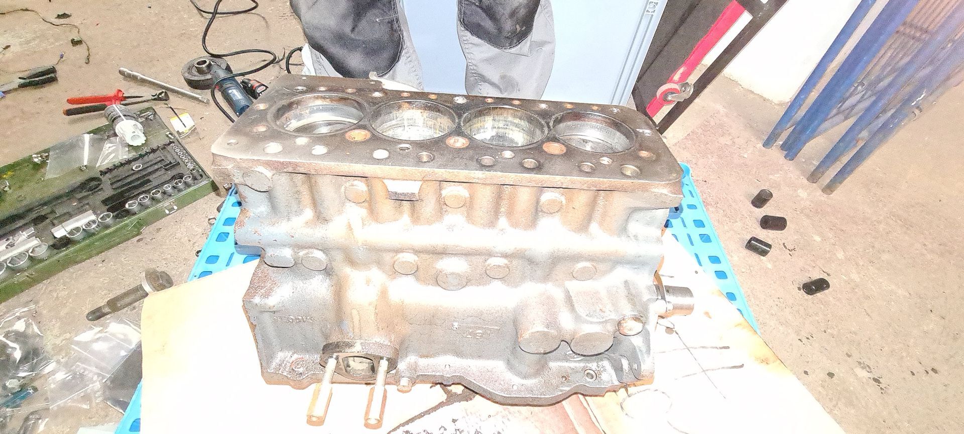

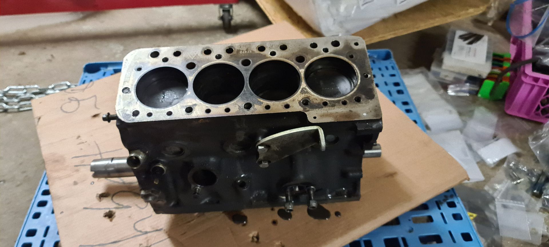

    Also ähm nachdem das hier n bissl eskaliert ist: ich hab endlich Zeit gefunden und den Block zerlegt, um die Lager/Welle zu checken. Nicht, dass da noch was im Argen ist und die einzige Option "Presse" lautet. Der Block schaut so aus, wie in den angehängten Bildern. Ich hätte gesagt Cooper S MK3 1275 ccm A (plus?) Serie?
    Er hat 11 bolzen im Kopf, mit den größeren ein/auslässen. Man sieht auch gleich warum der Kopf gesprungen ist: die Zylinder sind bei Vollgas da wohl oben angeschlagen -_- gottseidank nur der Kopf und nicht die Ventile, sonst säh das anders aus.
    Anyway was meint ihr: neuer Kopf gleich evtl auf bleifrei und neue normale Kolben mit dicker Kopfdichtung reicht? aggressivere Noppenwelle reinmachen, wenn man schon dabei ist?

    hab beim Ausbau zu viel Benzin geschnnüffelt und bin dann über meine Wurstfinger gefallen :D ist natürlich 1275cc mit 11 bolzen, hat(te) die großen Ein- und Auslassventile - ich bin mit den Bezeichnungen echt auf Kriegsfuß... mit Solidwall dementsprechend lt. Meister-Mini ein 1300 GT?!
    Inzwischen hab ich aber den Block mal weiter zerlegt und an der magnetischen Ablassschraube schon viele Metallspäne gefunden, was nicht für Block weiter behalten spricht... trotzdem die Frage: wie messe ich nach, ob der schon am Servicelimit ist? oder verbaue ich dann einfach flachere Kolben? Wenn ich n Haarlineal auf den Block lege heben die Kolben dieses gerade so nicht an
