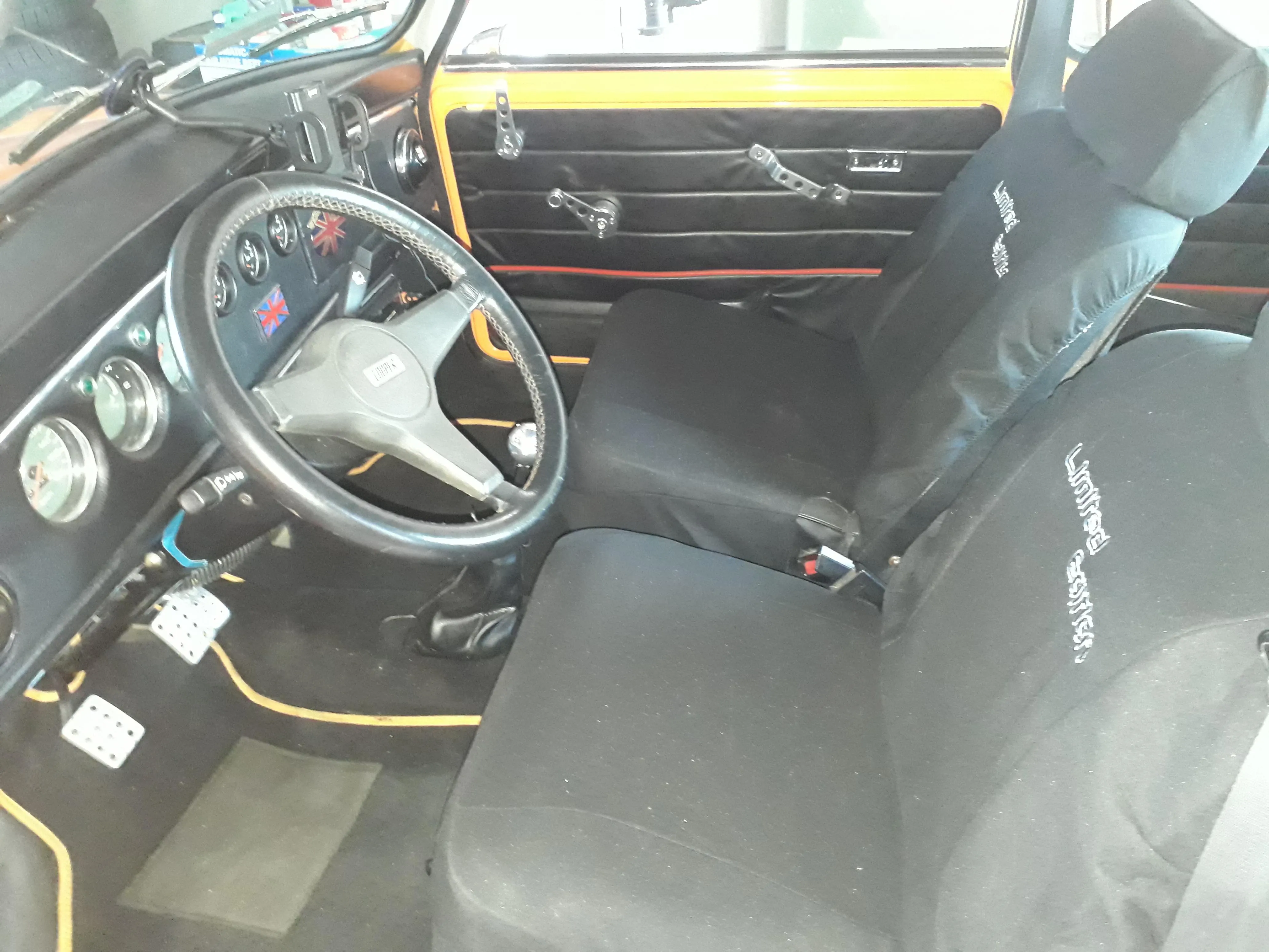

    ich würde gerne/müsste bei meinem Mini das Armaturenbrett wechseln.
    TL/DR: Siehe weiter unten in Fett. Der Rest ist warum und meine bisherigen Überlegungen/Ideen.
    Beim Kauf war nur eine einfache Pressholzplatte mit so ner Art Lederimitation in Schwarz als Bezug verbaut was mir vor allem nicht wirklich gefallen hat. Zudem waren die Hauptarmaturen nur "gerade" verbaut und nicht im Winkel, wodurch man keinen sauberen Blick (auf den oberen Bereich) hatte.
    Aus diesem Grund hab ich das Armaturenbrett vorerst ausgeschnitten und die Hauptarmaturen an der Originalen Halterung befestigt um sie nach oben kippen zu können. Außerdem hab ich das Radio dann gleich unter die 3 Zusatzanzeigen verfrachtet.
    Ist momentan zweckdienlich, aber sieht noch weniger schön aus, wie zuvor :tongue:
