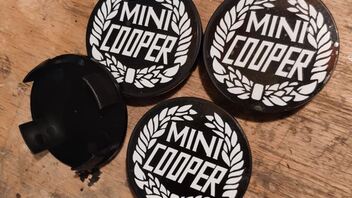

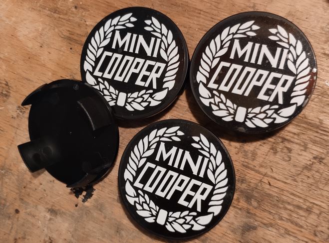

weils grad Thema war - die Caps sollten auf einen Lochdurchmesser von ca. 52mm passen und sind noch zu haben.

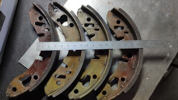

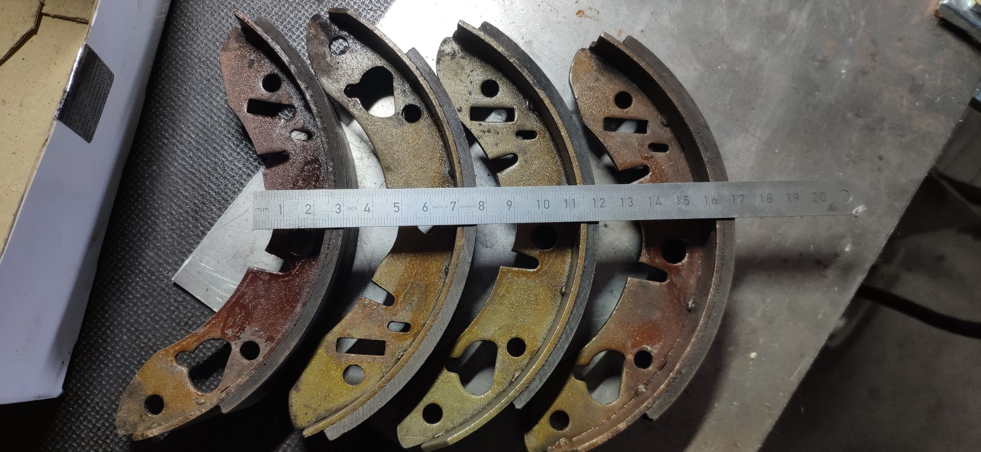

ich habe dummerweise die falschen Bremsklötze in UK geordert, kann die jemand gebrauchen? sind neu und in Originalverpackung, nur eine einmal kurz in den Sattel gesteckt bis ichs gemerkt habe...
Preis ist VB
