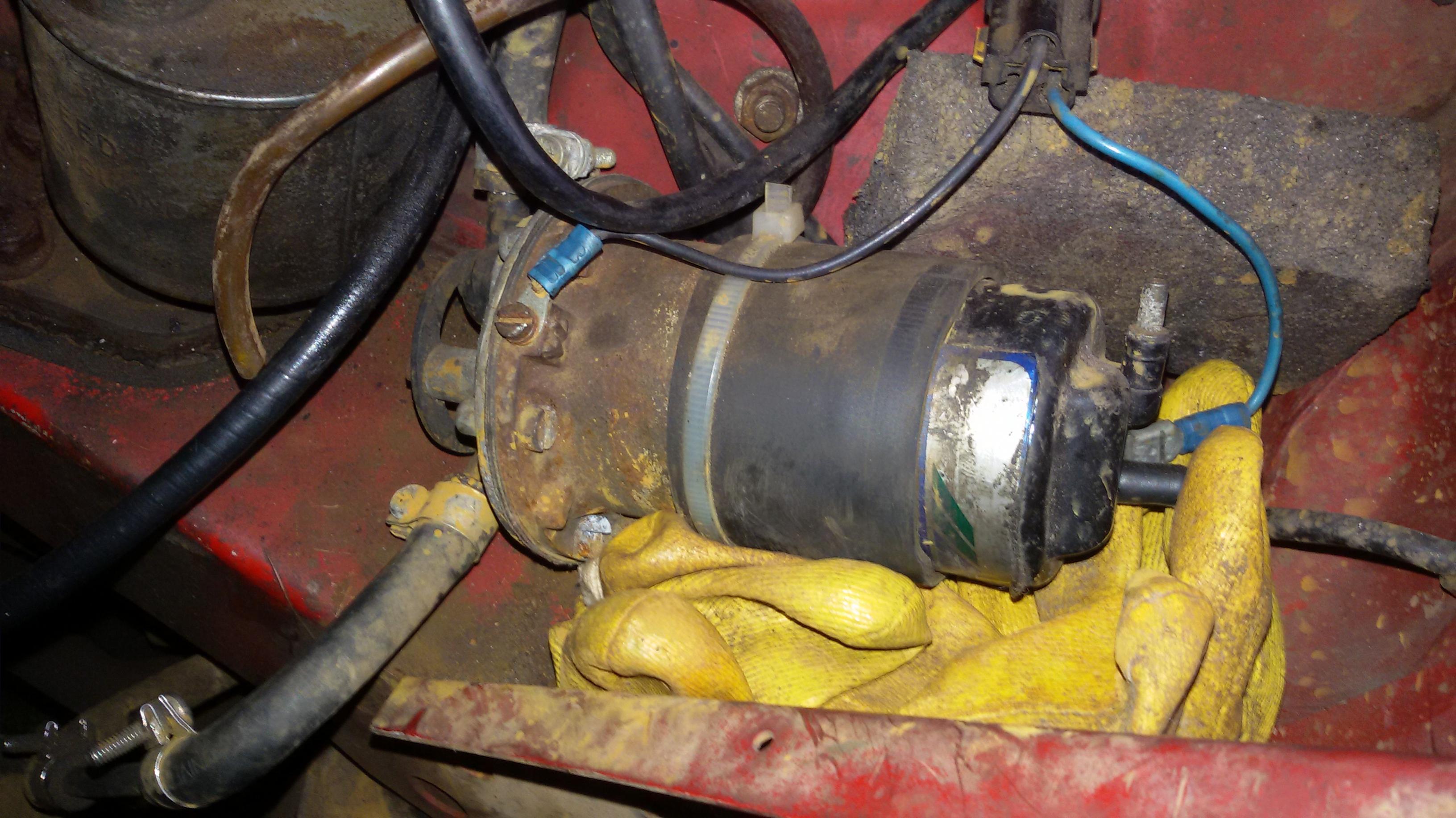

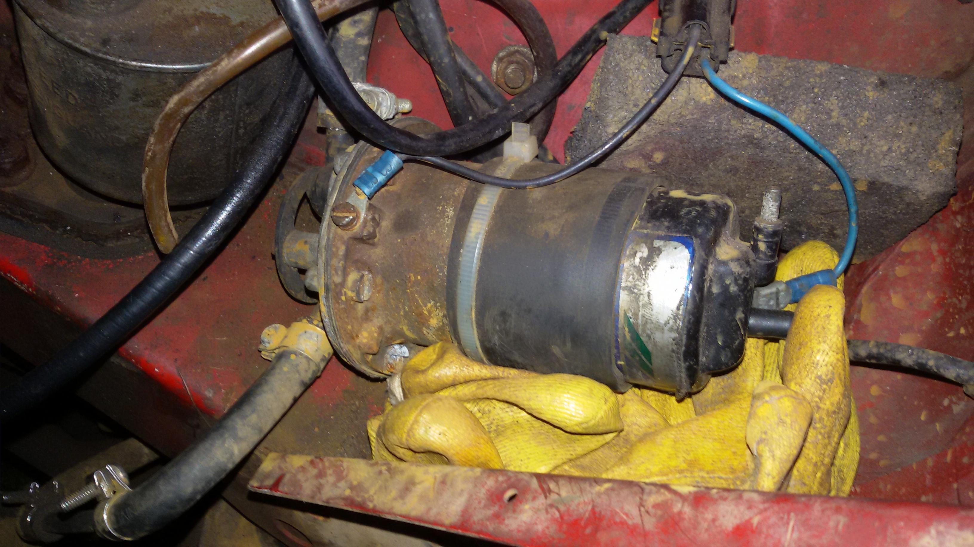

    So, die Suche geht weiter...
    Heut hat´s mich erwischt, der Mini ging einfach aus. Nahm kein Gas mehr an, ausgerollt und ausgegangen. Dann springt er kurz wiederwillig wieder an, spätestens beim zweiten Versuch läuft er als wäre nix gewesen.
    Bisher hab ich das bei meiner Frau auf den Choke geschoben, jedoch passierte mir das, als ich schon eine Weile nicht mehr mit Choke unterwegs war.
    Mein Verdacht ist nun die Spritpumpe oder der Schwimmer/Vergaser.
    Der Vergaser hab ich gerade eben ausgebaut und mal angeschaut. Das Sieb unter dem Schwimmerventil ist sauber und der Schwimmer leichtgängig. Hab ein paar Düsen durchgeblasen. Das sah eigentlich ganz gut aus.
    Vergaseröl hab ich noch aufgefüllt, jedoch werd ich aus dem Schaubild im Reparatur Handbuch nicht ganz schlau wegen dem Füllstand. Ich hab jetzt bis etwa 1-2cm vor dem Einfüllloch ausgefüllt.
    Eigentlich liegt mein Hauptverdacht auf der Spritpumpe. Die sieht auch nicht mehr so taufrisch aus. Ich hab mal ein Foto gemacht damit ihr euch ein Bild machen könnt. Unten an der Spritpumpe geht ein 6er Schlauch raus, der einfach nach 20cm endet. Ist der sowas wie eine Leckleitung oder sollte der wo dranhängen? Auch oben ist ein Winkelstutzen an der Pumpe der nicht angeschlossen ist.
    Könnt ihr mir sagen was das für eine Pumpe ist? Und was meint ihr zu den Symptomen bezüglich des stehen bleibens
    Schonmal vielen Dank im voraus.
    Gruß,
    Thomas
