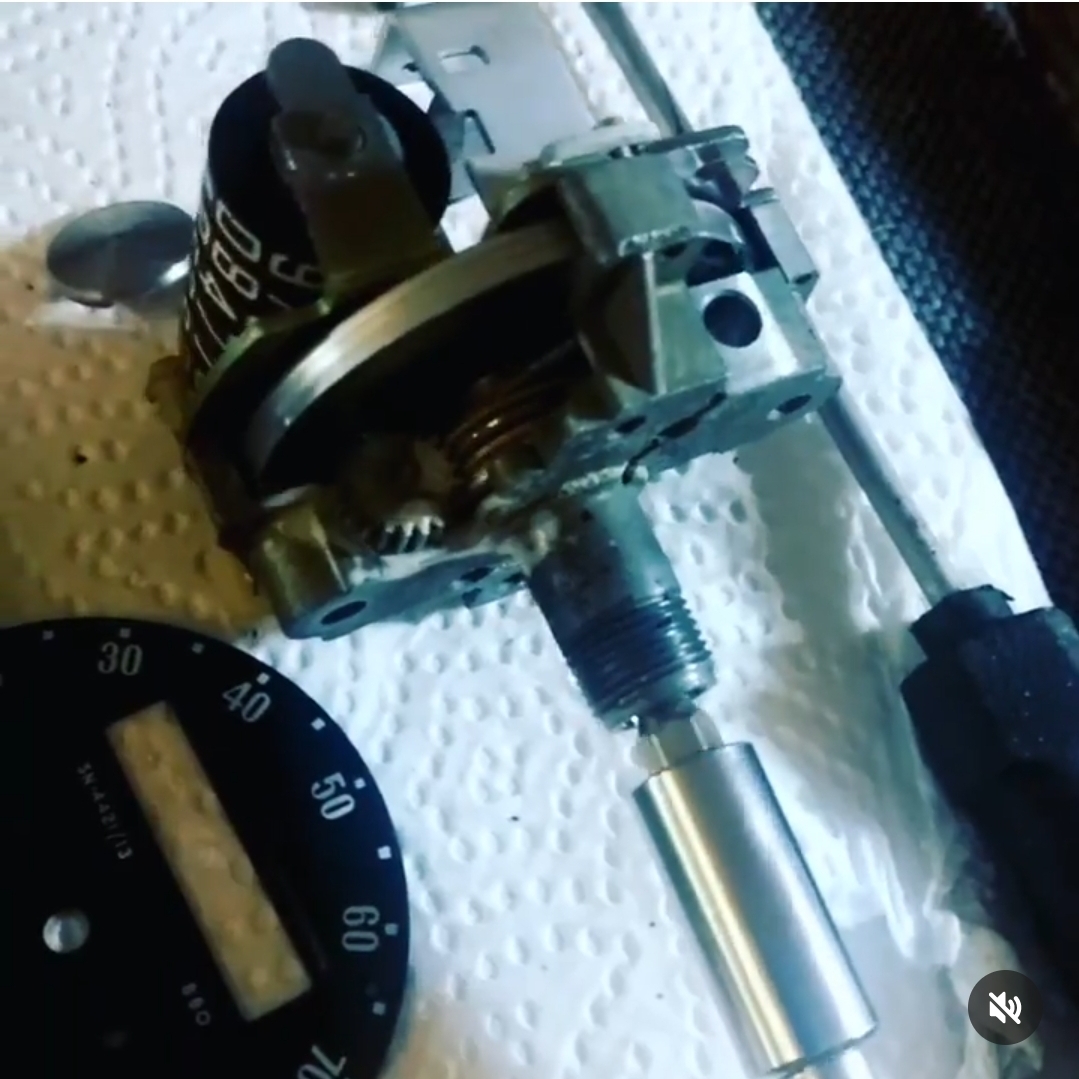

Ich habe mir ein 15cm Verlängerungsstück mit M12 Gewinde gekauft, dort ist der Vierkant leider etwas kleiner, sodass diese Verlängerung im SmithTacho durchdreht🥴...in den Sensor für den Wegstreckenzähler geht der Vierkant nicht in das Verlängerungsrohr rein, weil dieser Vierkant zu schmal ist....
Entweder gibt es Verlängerungsstücke mit dickerer Seele oder ich muss da was basteln🙈

Ist M12×1...👍
Nur bei den Vierkantseelen gibt es leider unterschiedliche Durchmesser; musste ich feststellen🥴....ist halt nix plug&play am Mini.

Alternativ lässt dir 2 Tachowellen machen, so das das dazwischen hängen kannstHab ich gemacht👍.
Meint ihr, dass man den abgescherrten Wellenadappter reparieren kann? Hat das schon mal jemand hinbekommen?
Gewinde Tachowelle am Getriebe BSB 3/4" x 26TPI
Gewinde 130er Tacho Innocenti M16x1
Gewinde Smith Tacho M12x1
Beim Smith Tacho müsste es M12x1,5 sein? Oder ist das bei Tschowellen anders?

Darum geht's mir nicht, ich brauche nur eine geschicktere Lösung für den Sensor und da käme Tachoanschluss oder Getriebeanschluss in Frage...
Die gibt es sber wohl nur in M Größen...
Mir ist der Tachowellensensor leider gebrochen....war wohl nicht richtig festgeschraubt, oder ich hab die Welle mal zu stark nach unten gedrückt🤷♂️...
...überlege jetzt das ganze geschickter zu verlegen, da der Luftfilter mit im Weg ist usw...
Die Tachowelle für den SMITH-Mitteltacho, hat die oben am Tacho eine M12x1,5 Gewindung?
Und unten am Getriebe ebenfalls M12x1,5 oder M18 bzw. M22???
