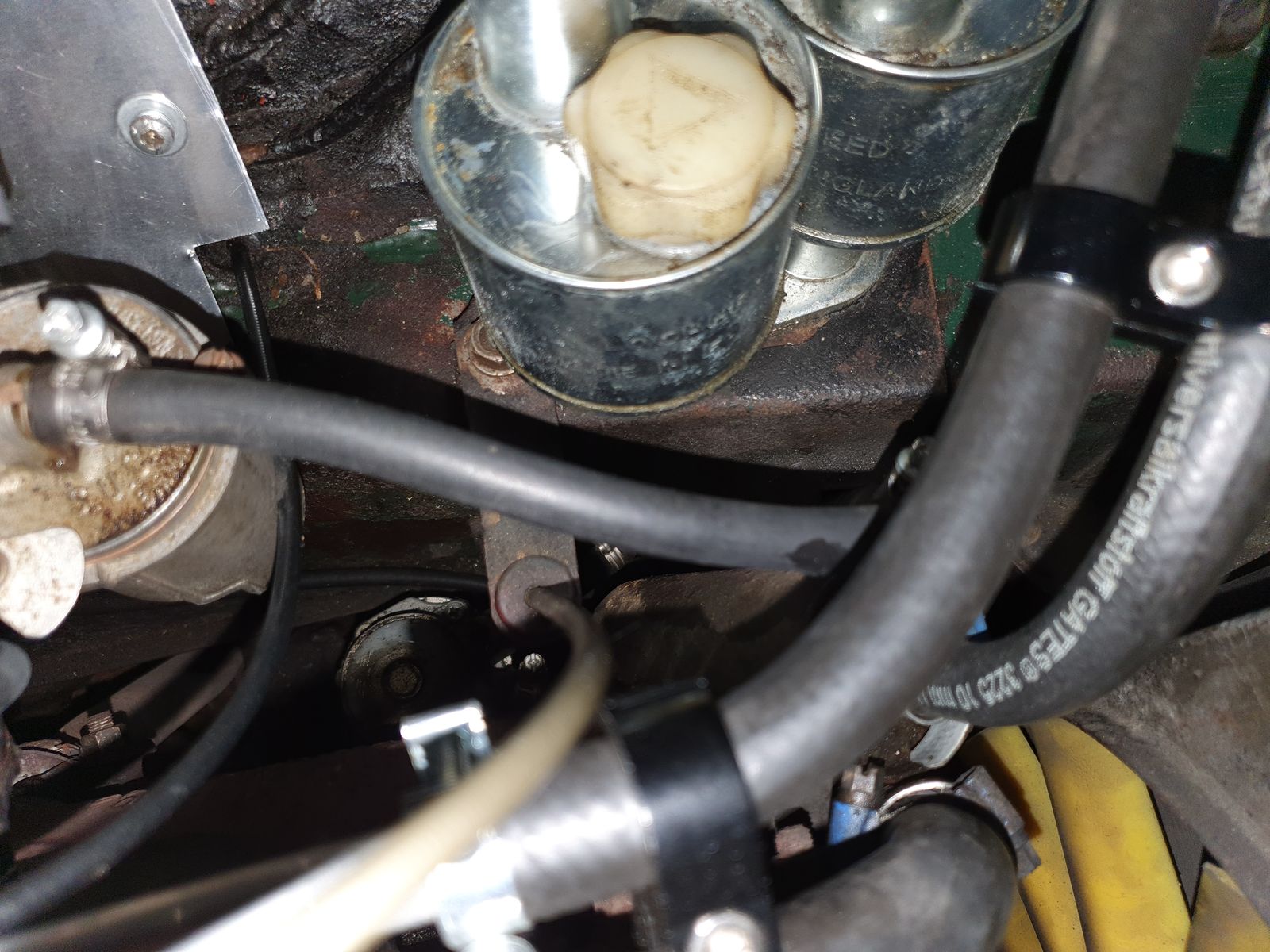

Siehe oben, hab das mit Unterlegscheiben angepasst😉, da müsste irgendwo nen Foto sein. Echt komisch, wie die Engländer ihre Krümmeranschlüsse bauen.

Er schwangt auch nicht im Leerlauf. Sondern stabil bei 1200RPM. Vielleicht zieht er ja auch über den BKV Falschluft...wenn sowas geht. Oser es liegt echt am Düsenstock...was ich aber nicht ganz glauben kann, weil durch nur mehr Benzin dreht er ja nicht höher? Kann mich zumindest nicht daran erinnern, dass sowas beim Einstellen passiert ist.
So in etwa nur ohne Loch stelle ich mir das vor🙃.
ZZP bei 8-10 Grad vor OT, abgeklemmter Unterdruck bei 1000 U/min wäre optimal. ABY würde ich persönlich nicht nehmen, eher AAB, aber sollte auch laufen. Düsendtock sollte bei o,8mm stehen zum starten, kann aber vermutlich magerer gedreht werden. Musst du probieren. Alles dicht bei den Schläuchen? Genug Öl im Dämpfer? Wenn ja, gehe ich von aus, dass eben Nadel nicht ganz passt.
Hab diese Nadeln zu dem K&N dankenderweise bekommen. Mit der ABY dreht er sauber hoch, geht nur nicht so weit runter...oder er zieht tatsächlichvetwas Falschluft, vielleicht an dem Unterdruckanschluss für den BKV🤷♂️, weil ich den mit Dichtmasse abgedichtet habe.
