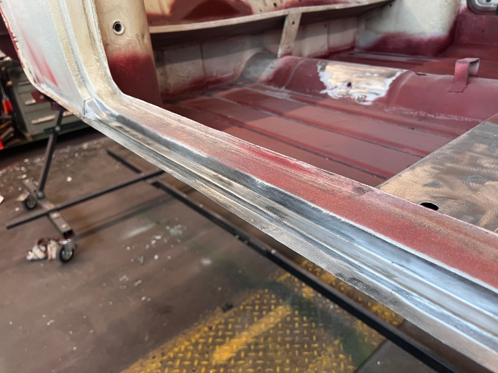

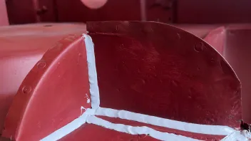

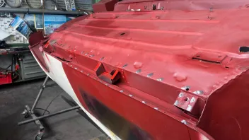

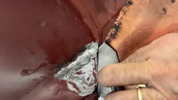

    So, die ersten Arbeiten sind erledigt! Nachdem alles abgedeckt war ging es mit dem Abdichten los. Mein Vater hat für seinen Capri eine Dichtmasse-Spritzpistole gekauft, daher wollt ich die mal ausprobieren. Ich bin ehrlich, so richtig überzeugt bin ich nicht. Auch wenn man damit gut überlappende Dichtungen spritzen kann, bekomme ich mit der Silikonspritze und einem Handschuh bzw. Pinsel schönere Nähte hin. Aber egal, am Unterboden kommt es nicht auf Optik an sondern darauf, dass es dicht ist.
    Abdichten ist einfach eine Drecksarbeit…

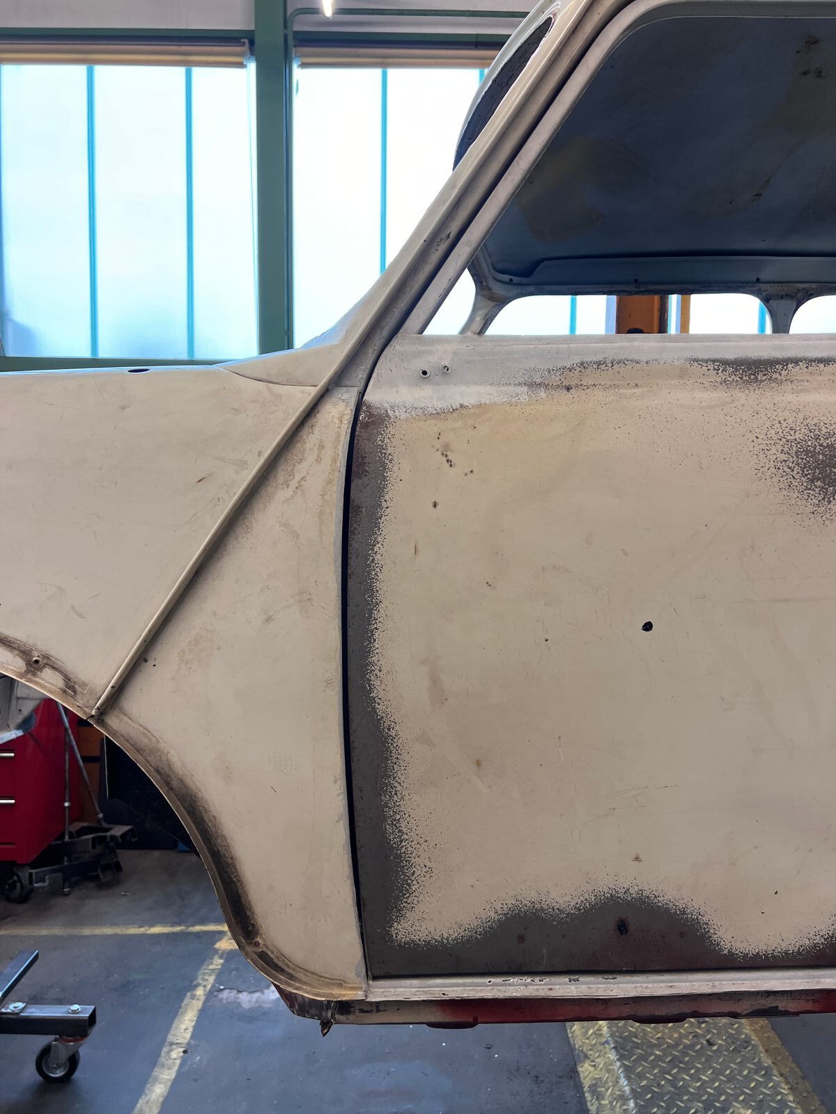

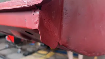

    Bei schönem Wetter mit wenig Wind ging es dann die Woche darauf an die erste Schicht Grundierung, und meine ersten Erfahrungen allgemein mit einer Farbspritzpistole:
    Entschieden habe ich mich für den Grundierfüller vom Karosserieschutzdepot, den ich mit einer 2,5er Düse verspritzt habe:
    Es ist extrem ungewohnt den Mini in einer anderen Farbe als Creme-Schwarz-Rot zu sehen, aber für den ersten Versuch kann sich das eigentlich ganz gut sehen lassen. Als Nächstes wird noch der Motorraum grundiert, bevor eine zweite Schicht Grundierung folgt, auf diese plane ich dann nass in nass den Steinschlagschutz und final den Lack zu spritzen.

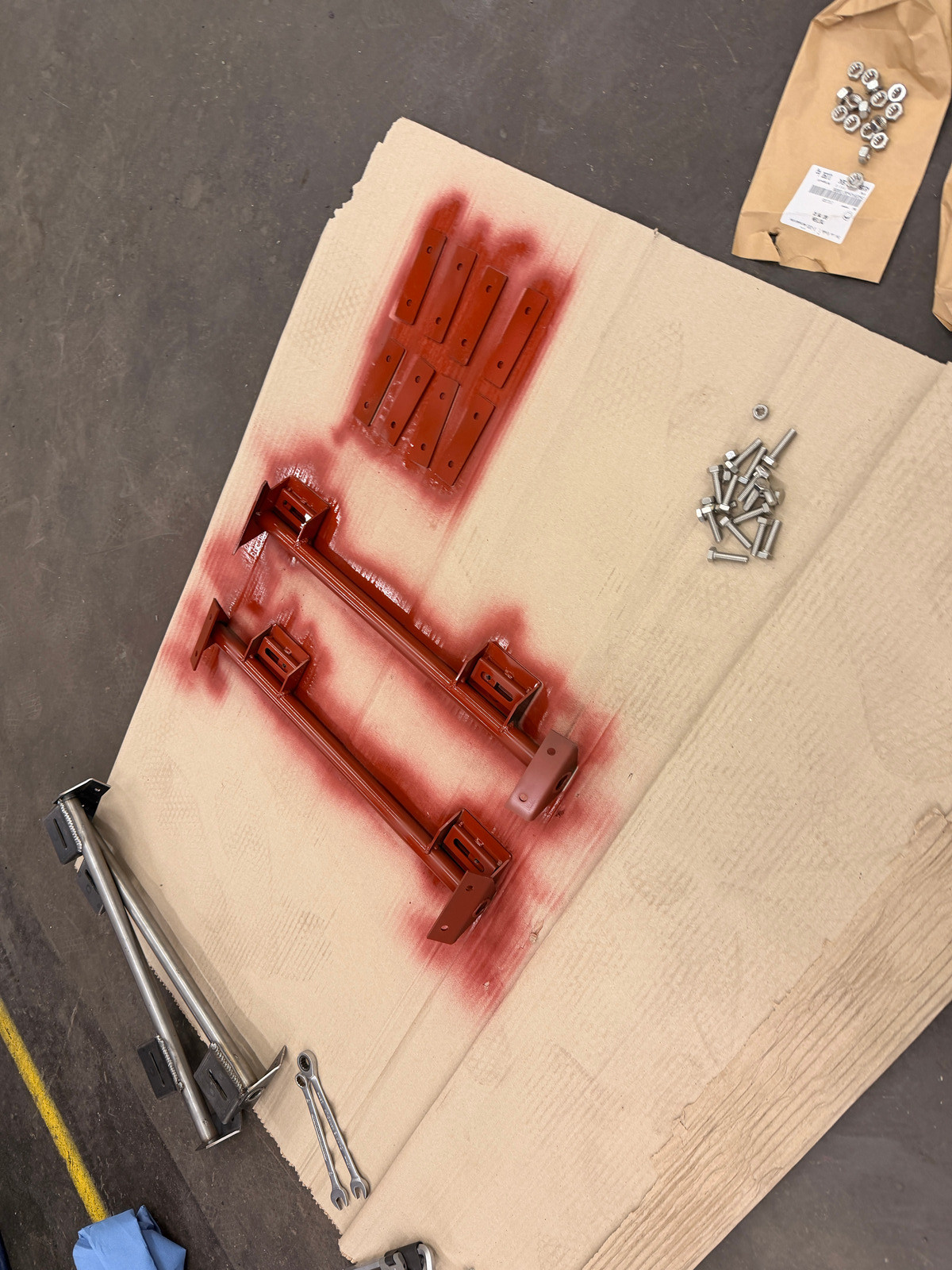

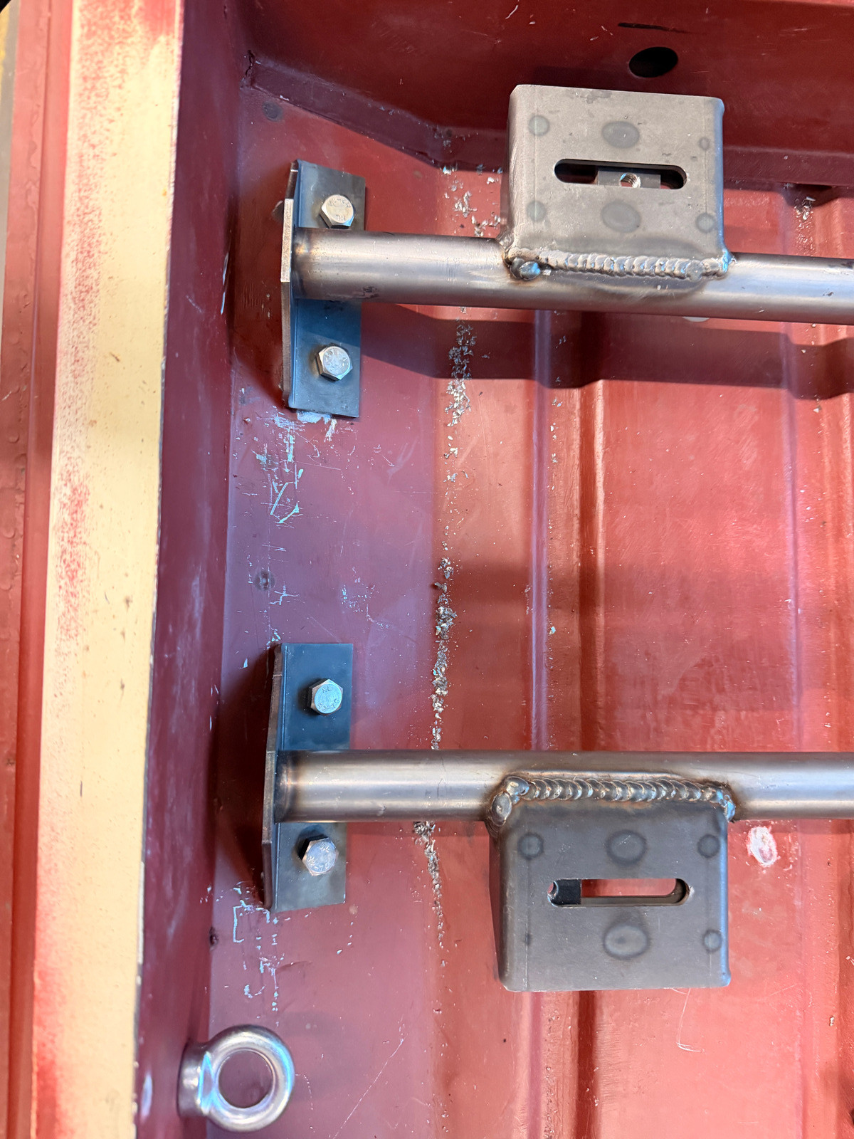

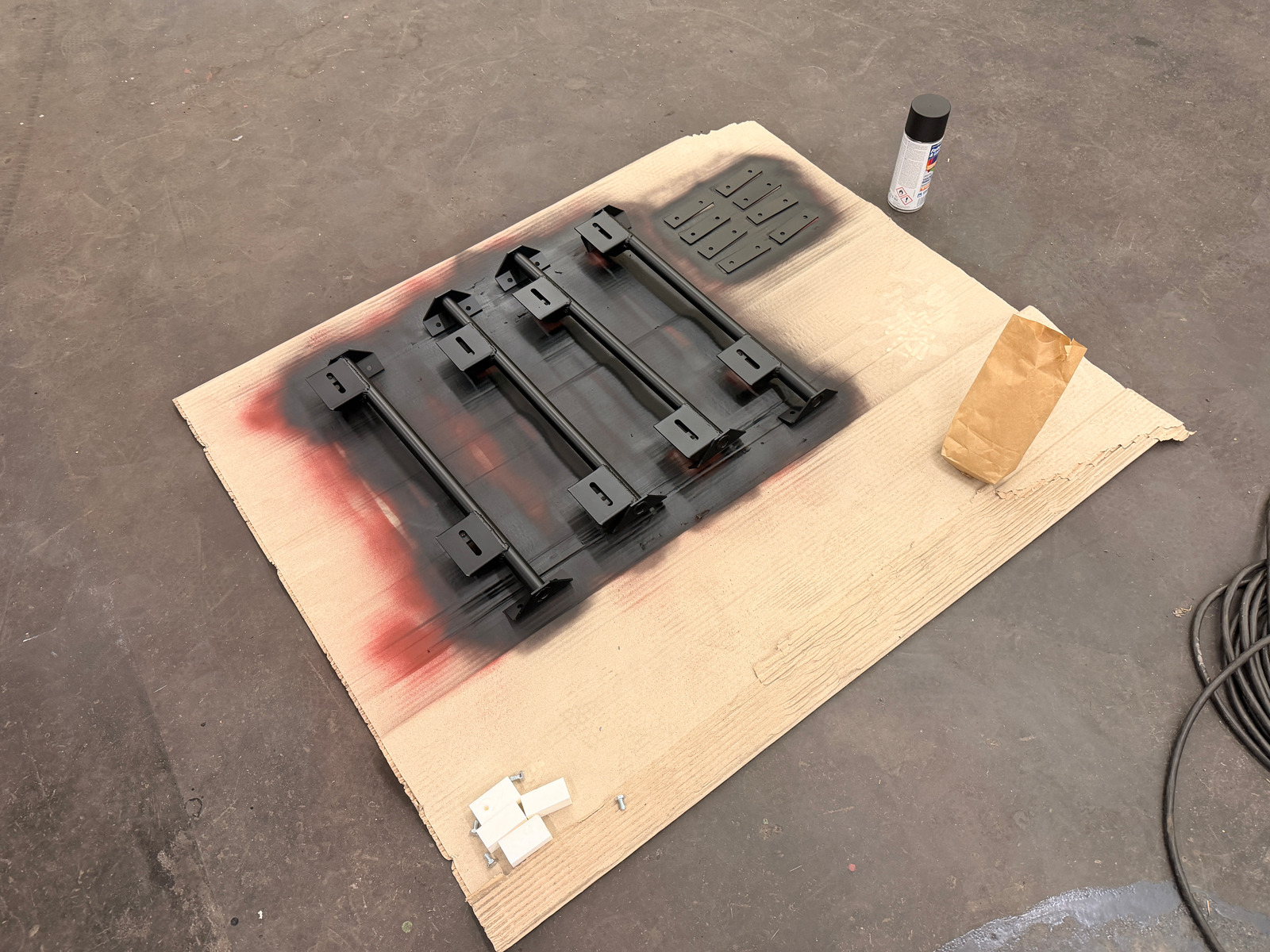

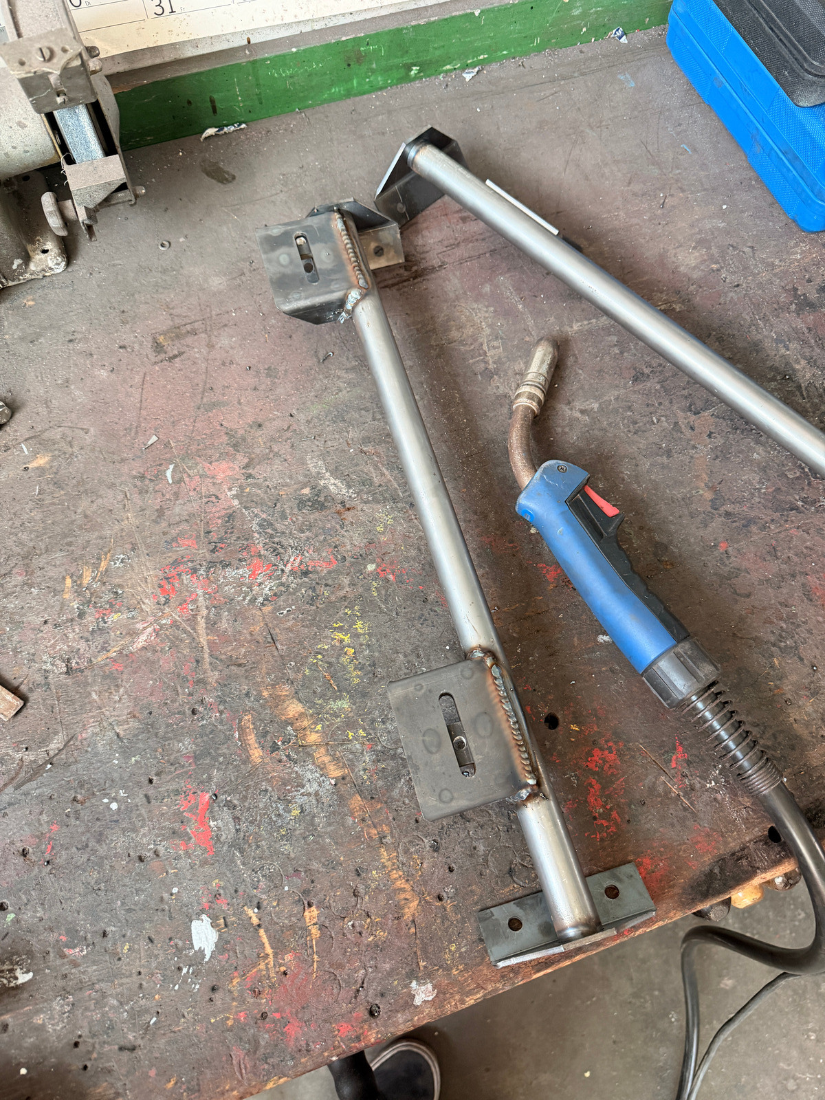

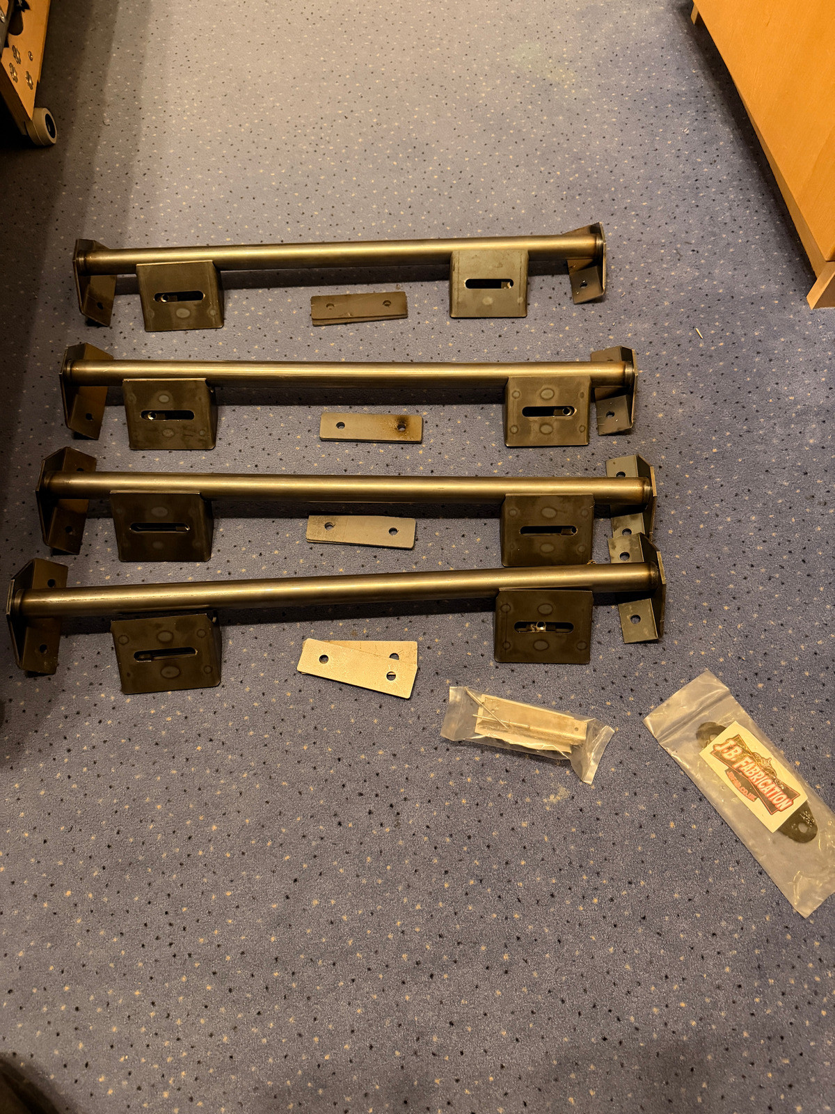

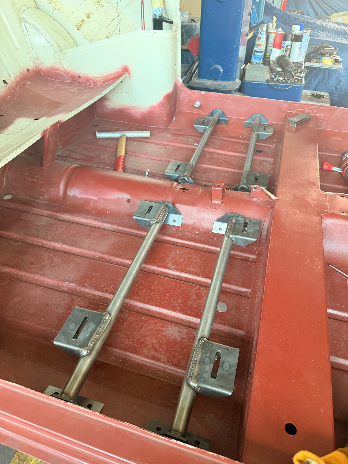

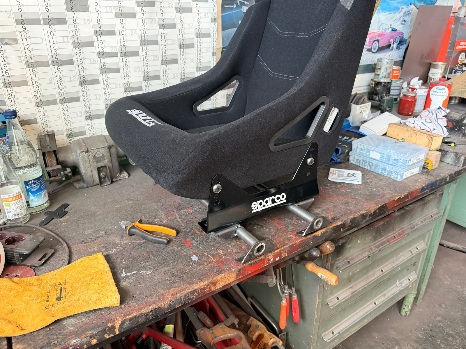

    Diese Woche kam außerdem endlich das Paket von JB Fabrication aus England mit den Bestandteilen der Sitzbefestigungen.
    Da ich mir das Kit in Einzelteilen gekauft habe kamen insg. vier Querstreben, acht kleine Plattformen mit verschiebbaren Verschraubungen, sowie dazu gehörige Verstärkungsplatten bei mir an.

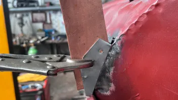

    Angefangen habe ich damit, die Plattformen am Sitz fest zu schrauben. Davor stand noch ein kleiner Ausflug zum OBI an, da Jon M8 Gewinde benutzt hat. Das ist super, da mein Käfig und die Sitze selbst auch M8 benutzen, jedoch hatte ich in der Werkstatt nur jede Menge englische Schrauben rumliegen, da ich eigentlich einen Mischmasch verhindern wollte.
    Nachdem die Platten am Sitz befestigt waren, nahm ich alle notwendigen Maße und postitionierte die Sitze passend im Auto. Und was soll ich sagen, sie passen absolut perfekt zwischen die hinteren Taschen, den Käfig und die Handbremse! Danach wurde alles wieder entfernt und auf der Werkbank erneut aufgebaut. So konnte ich verhinden dass die Streben beim festschweißen schräg im Auto lagen.
    Nachdem alles fest gepunktet war, wurde der Sitz entfernt und die Plattform entgültig festgeschweißt.
    Das Ganze jetzt mal vier und voila:
    Dann per Wasserwage gerade angebracht, ungefähr 20 mal messen dass die Seiten auch identischen Abstand zum Querträger haben und alles an Ort und Stelle ist, und dann wurden nurnoch ein paar Löcher gebohrt. Wie auf dem oberen Bild zu sehen ist haben die Träger ungefähr 2cm Luft zum Außenschweller. Das ist beabsichtigt, denn nur so passen die Verstärkungsbleche außen auf den Außenschweller ohne die Ablauflöcher zu verdecken. Da hab ich leider nur vergessen ein passendes Foto zu machen. Wie und ob ich da noch etwas einfüge weiß ich noch nicht.
    Als letztes gab es noch eine Runde der allseits bekannten Grundierung sowie eine Dose schwarz matt.
    Und mit dem Endergebnis bin ich mehr als zufrieden! Es hat ein paar Wochen Versand und einen Tag Arbeit gekostet aber die fertigen Halter sehen fantastisch aus! Die Sitzposition stimmt auch, auch wenn ein paar cm weiter vorn nicht schaden würden. Aber das ist leider durch die seitlichen Halter des Sitzes nicht möglich, also muss ich wohl am Ende noch ein bisschen mit dem Sitzwinken rumprobieren!

    Super Arbeit! Die Strebe für das Haubenschlossleiste müsste aber anders herum eingeschweißt sein....
    Es sei denn du hast andere Pläne :wink:
    Ups, das ist jetzt doof xD
    Hatte online nur ein Bild gefunden auf dem es so rum wie bei mir war, und das hat mit der vorgefertigten Strebe von Minisport auch genau gepasst, dann muss ich da wohl nochmal ran…

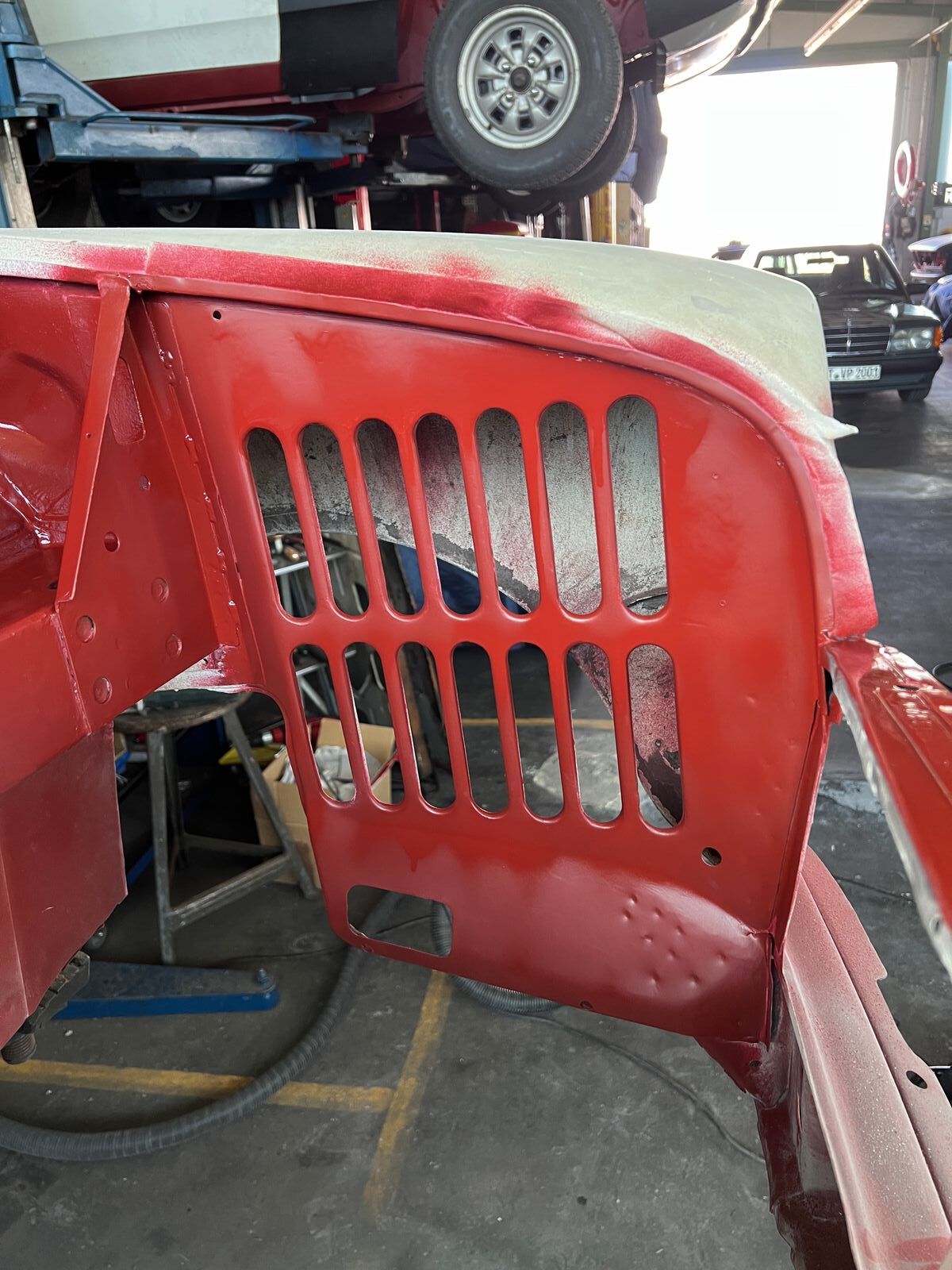

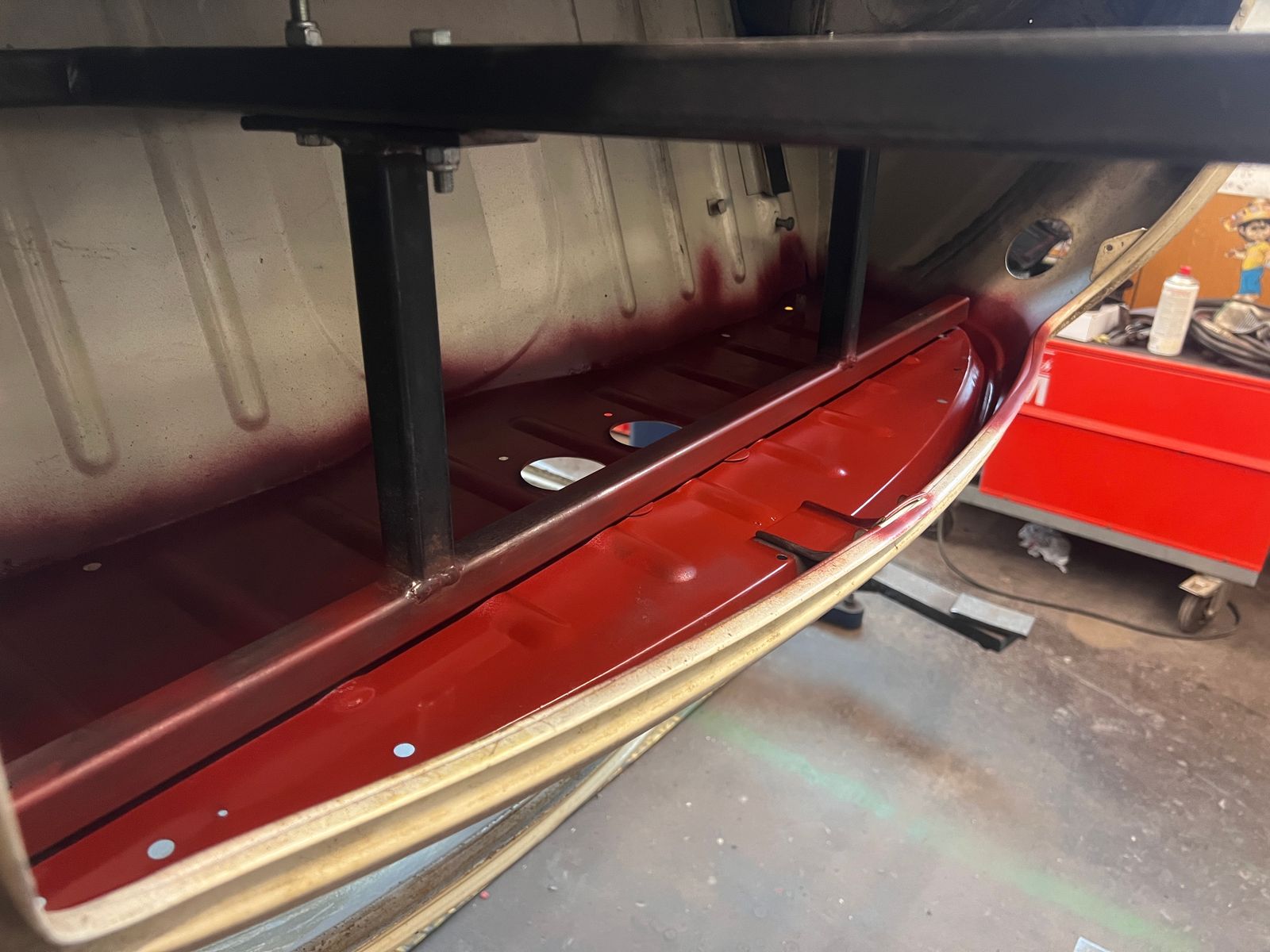

    Als Vorausplanung für zukünfige Motoren und evtl. damit verbundene Ölkühler hab ich dem Mini noch eine 45° Frontstrebe verpasst bevor es an die großen Änderungen ging:
    Ich habe ein paar 3mm Bleche benutzt um den Überrollkäfig zu verstärken. Dieser kam von Heigo mit ein paar 1mm Blechen zum festschrauben, da mir der Käfig aber jede Menge Karosseriestabilität geben soll war mir das nicht genug.

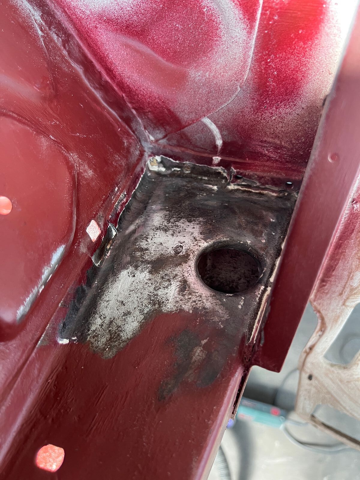

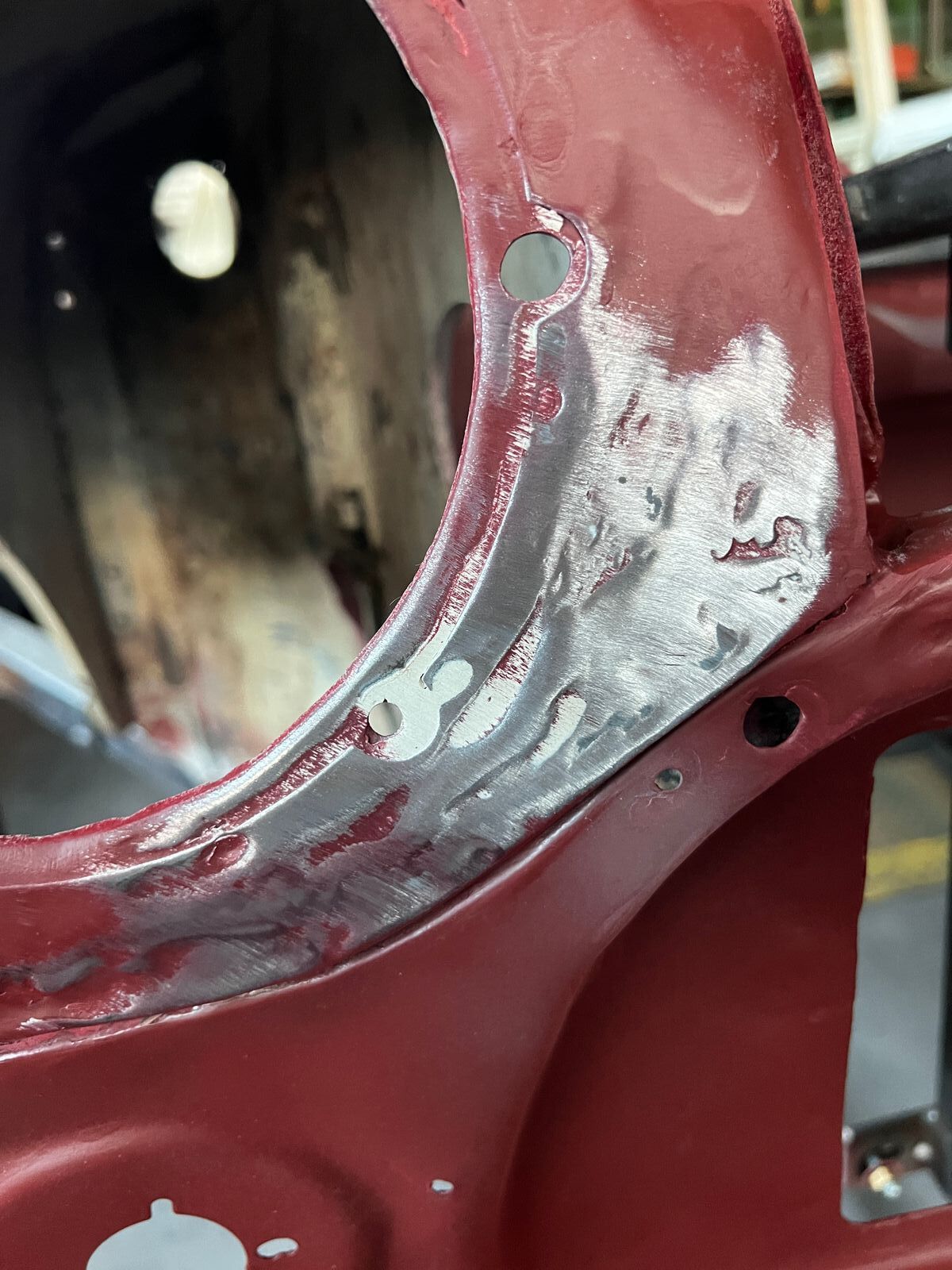

    In die vordere Verstärkung habe ich eine Ausbuchtung für den Wasserablauf geschnitten, hinten kamen 12x12cm quadratische Platten drauf.
    Außerdem habe ich die Frontplatte an der Stelle verstärkt an der der Hilfsrahmen aufliegt, ebenfalls mit 3mm Blech.
    Final wird das natürlich noch fürs optische verfugt, aktuell habe ich die Platten mir schweißbarer Grundierung behandelt und nach dem anschweißen noch verdünnte Grundierung darunter laufen lassen, so dass der Rostschutz hoffentlich gegeben ist!

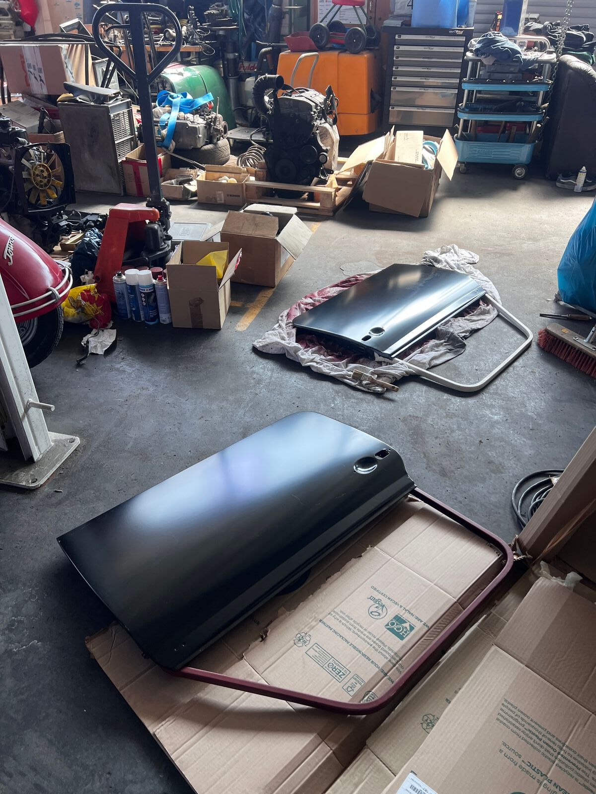

    Jetzt fehlt nurnoch eine Türhaut und die Sitzkonsolen von JBWeld und dann ist der Mini eigentlich auch schon bereit fürs lackieren!

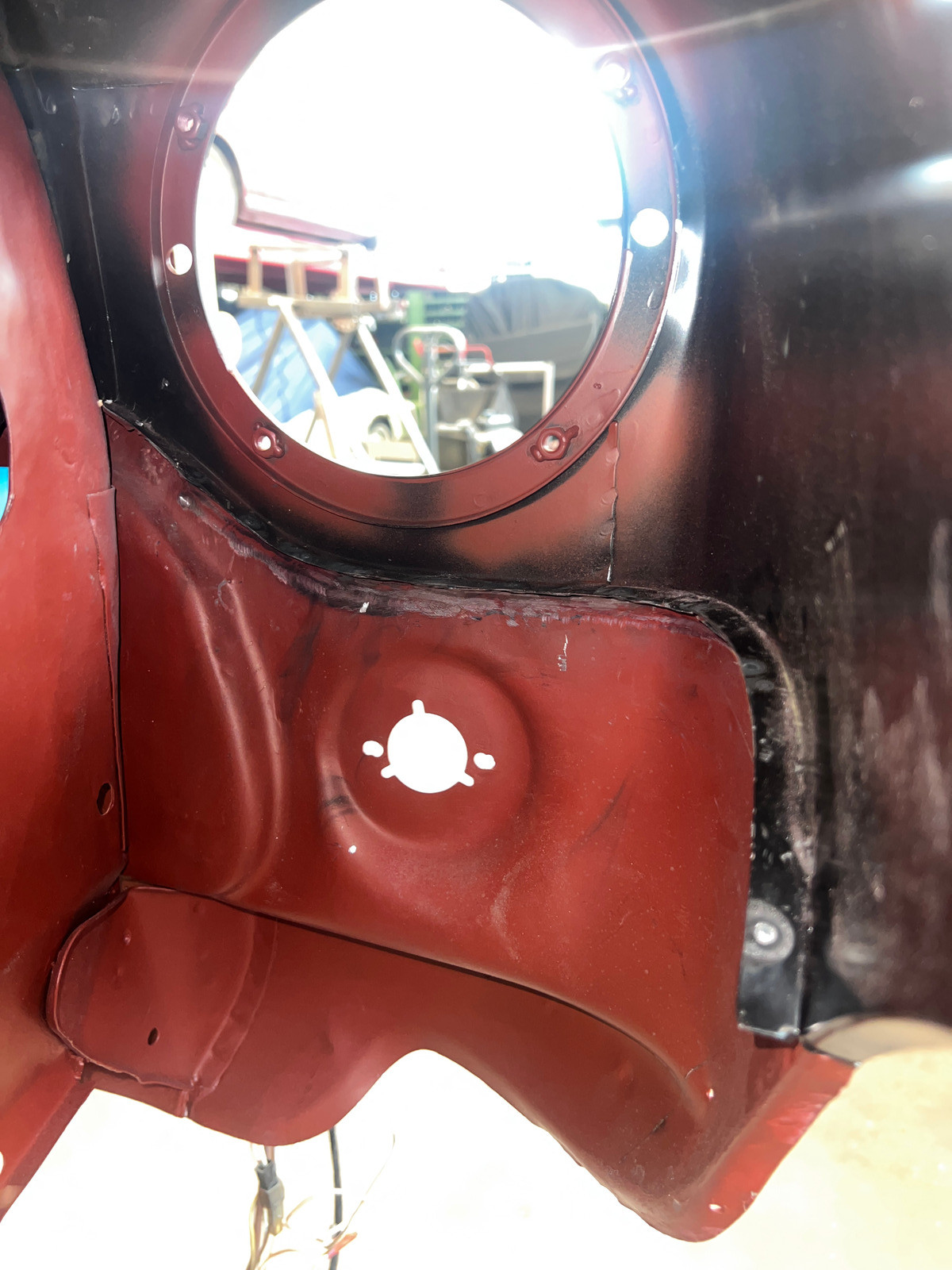

    Nach ein paar anstrengenden Wochen mit vielen Nachtschichten ging es diese Woche endlich weiter mit den übrig gebliebenen kleineren und größeren Karosseriearbeiten!

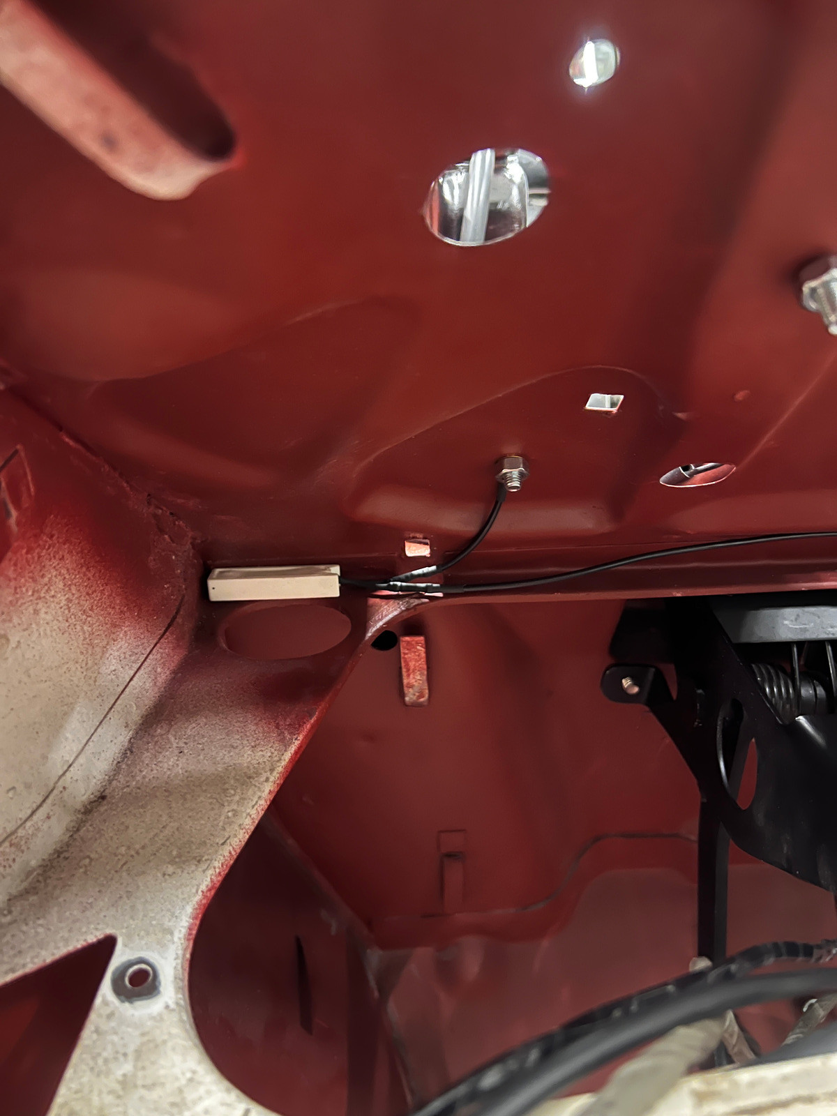

    Wie ich das Plus-Kabel vom Unterboden in den Innenraum verlegt habe habe ich ja bereits gezeigt, dass es unter dem Armaturenbrett aber nicht nur mittels Kabelbindern gehalten wird habe ich ein paar OEM-aussehende Kabelhalter angebracht:

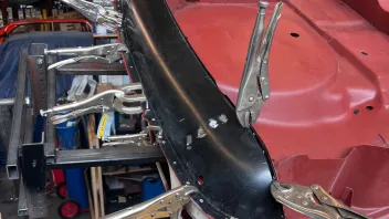

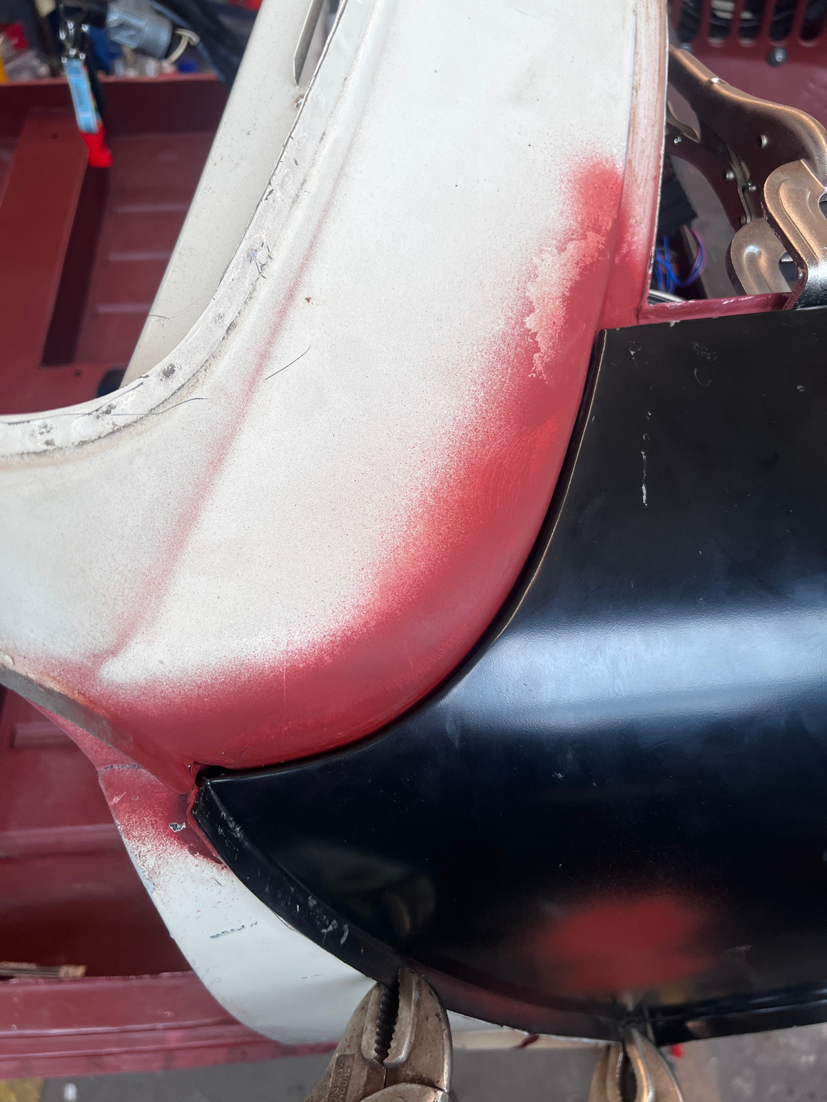

    Zudem durfte natürlich das kleine Verstärkungsblech am Kotflügel nicht fehlen:

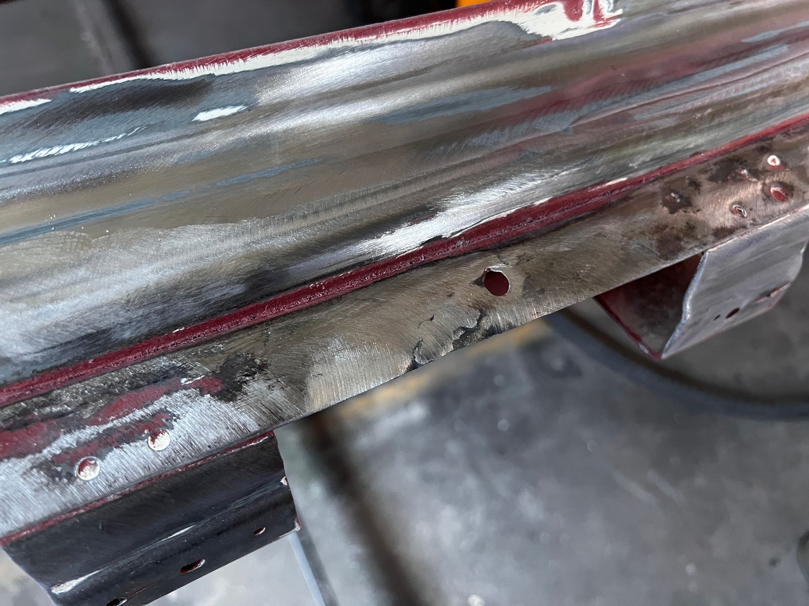

    Und zudem habe ich die "Wagenheberaufnahme" die so gerne den Unterboden eindrückt auf der linken Seite entfernt. Auf der rechten Seite hat der Mini einen Teil des Fußbodens getauscht bekommen, dabei blieb der Halter sowieso auf der Strecke. Insofern fand ich es passender ihn links einfach ebenfalls zu entfernen, was man nicht hat kann auch keine Probleme machen oder so ähnlich :D
    Das dabei entstandene Loch mit einem kleinen Blech zugeschweißt und schon ist wieder eine Sache weniger zu tun.

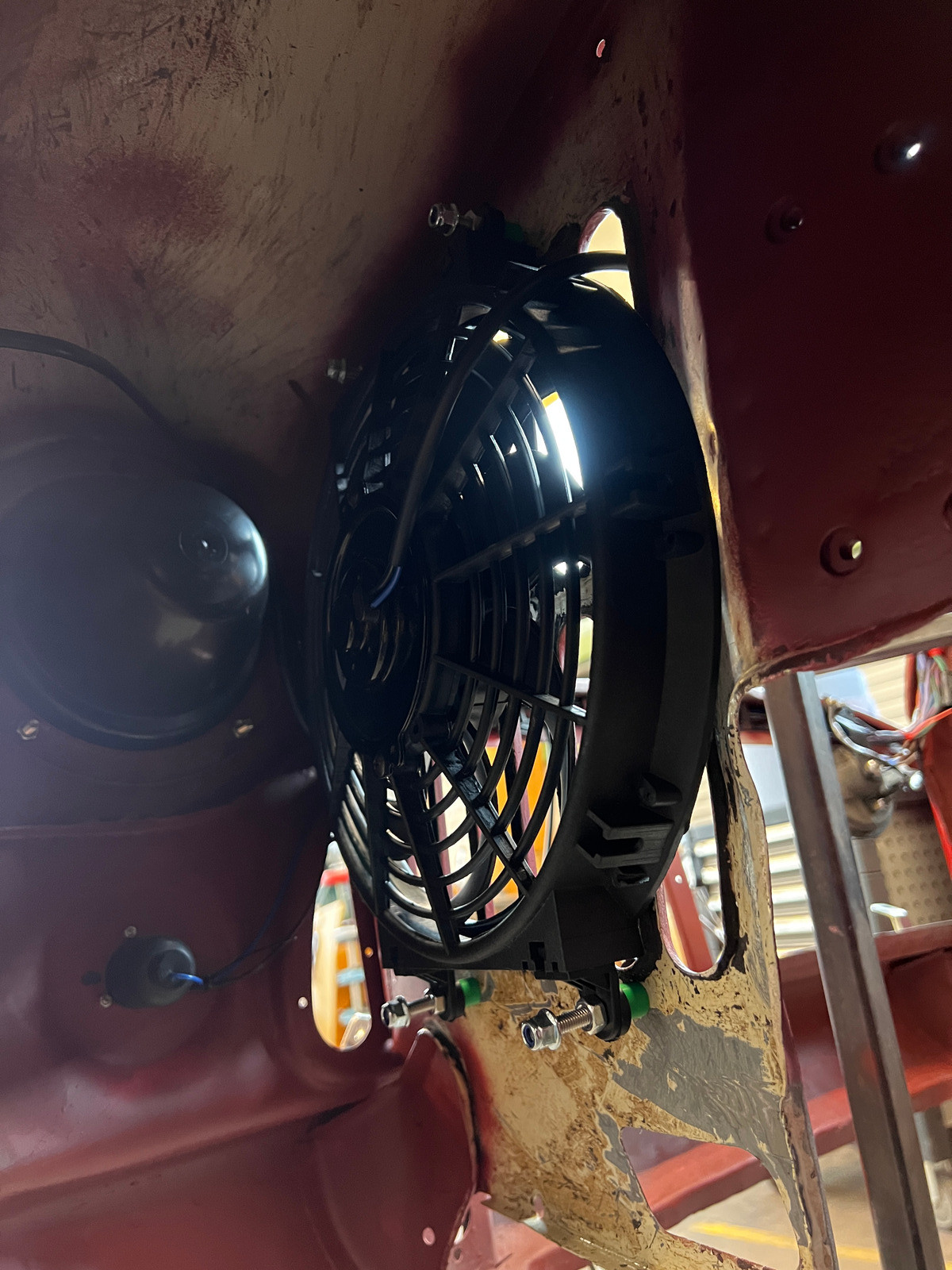

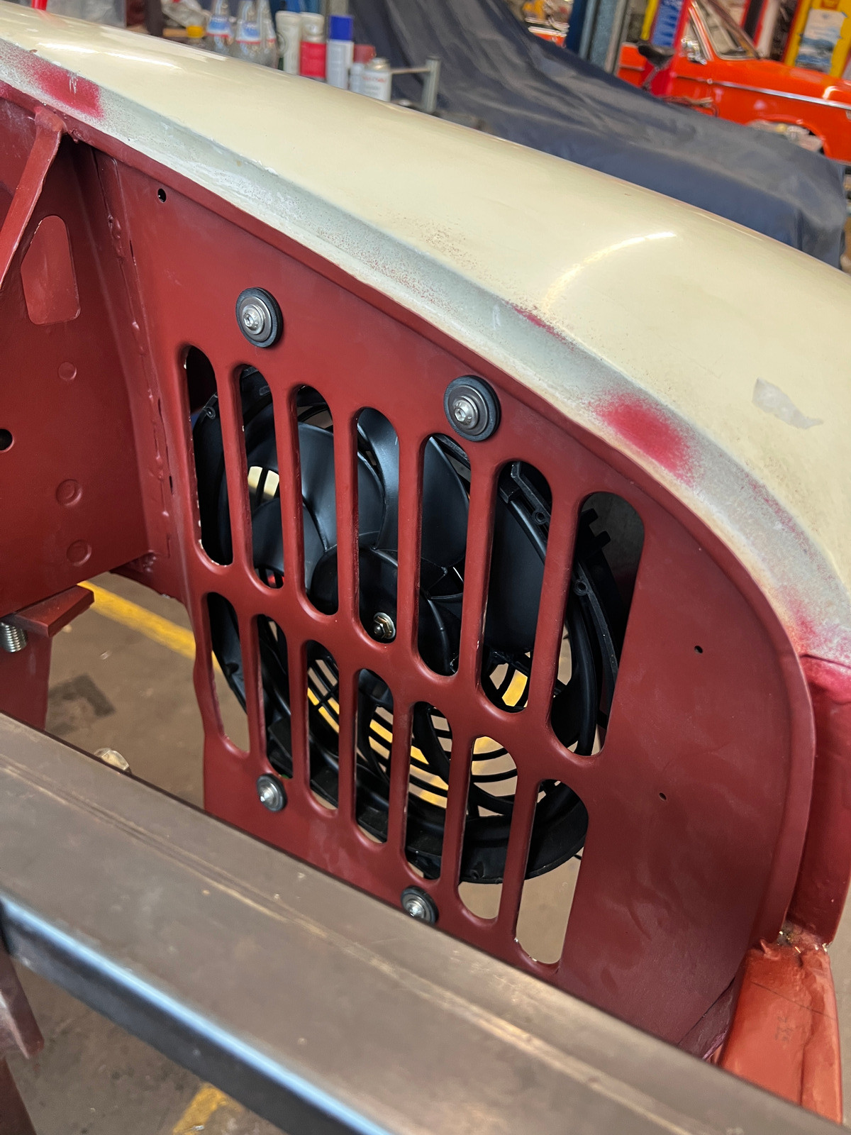

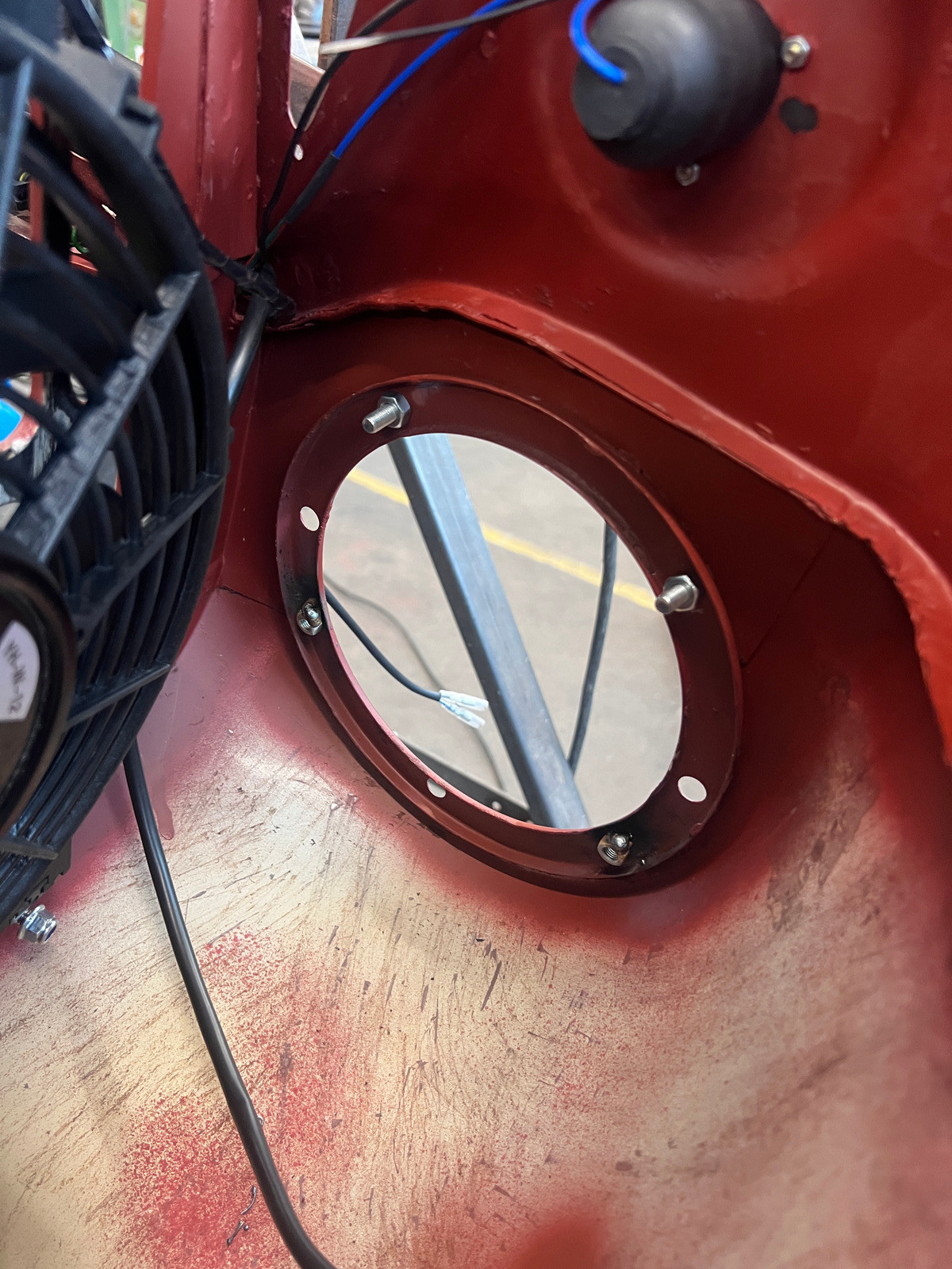

    Den zusatzlüfter würde ich am Kühler montieren. So z. B.
    Das Problem ist, dass ich den E-Lüfter ja zustätzlich zum normalen Lüfterrad auf der rechten Seite des Kühlers montieren müsste, da der Mini ja aber nen Mk4 ist und ich die originale Lüfterzarge verwende ist da leider ums verrecken kein Platz um den E-Kühler zwischen dem Kühler und dem Innenkotflügel unterzubringen, ich müsste also nen riesen Stück vom Kotflügel entfernen und dann wird das Spritzwasser wieder zum Problem. Ja, dadurch dass er nicht direkt anliegt und da ca. 5cm Luft dazwischen ist wird er nie 100% effizient arbeiten, aber sind wir mal ehrlich der 1000er wird eh nie überhitzen.
    Später wenn ich auf nen 1100 oder nen 1300 umsteige und nen dickeren Alukühler montiere würde das Ganze noch mehr Probleme machen... Und ich mein beim SPI klappts ja auch :D

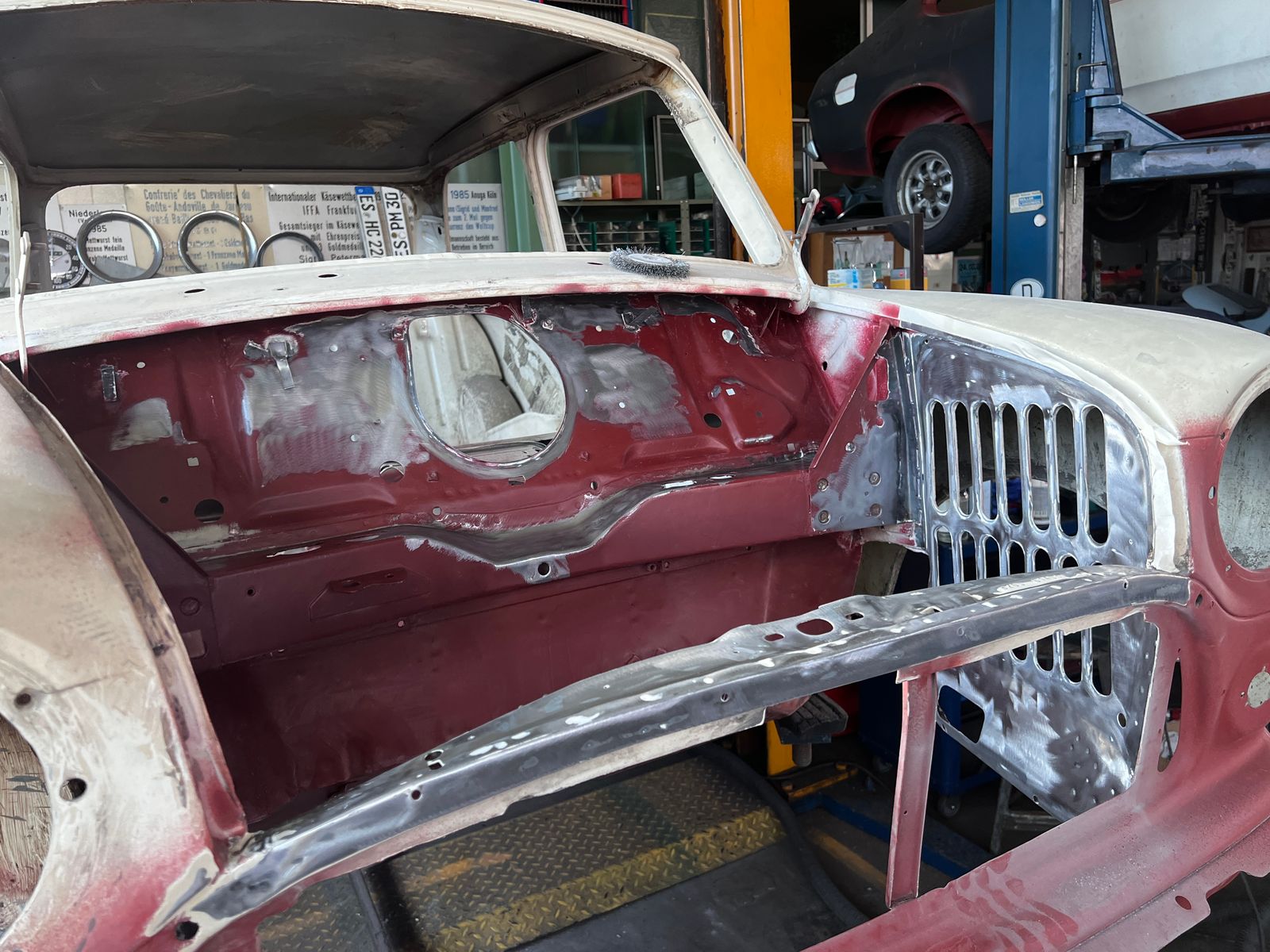

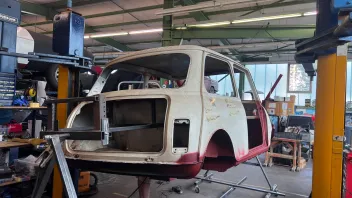

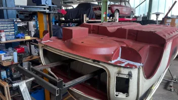

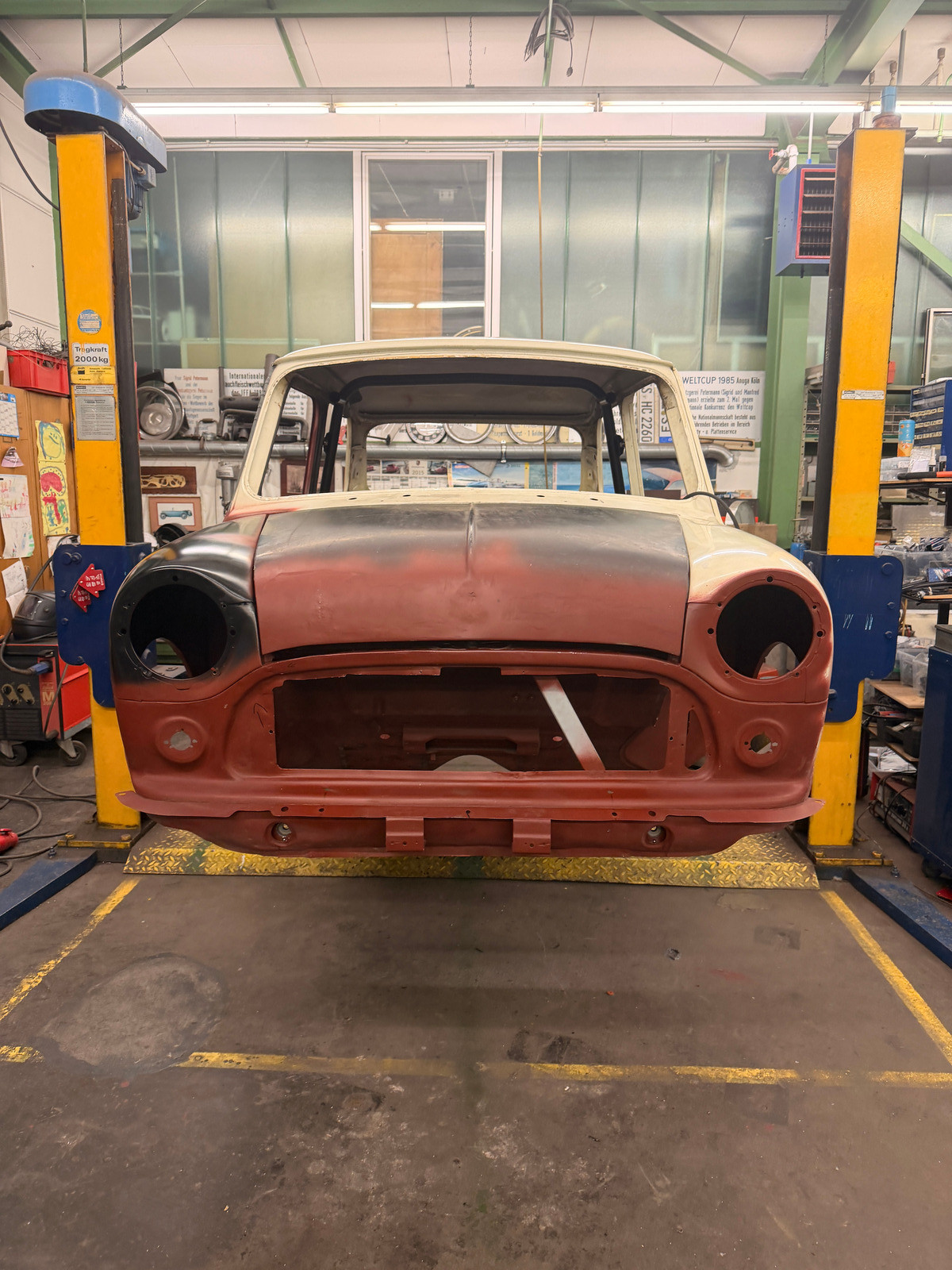

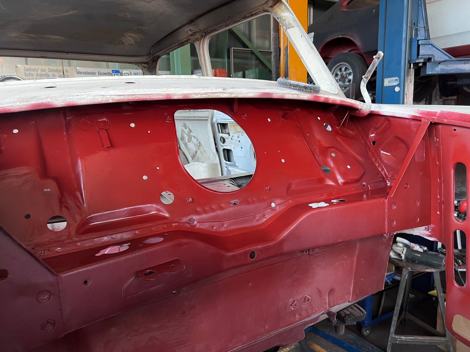

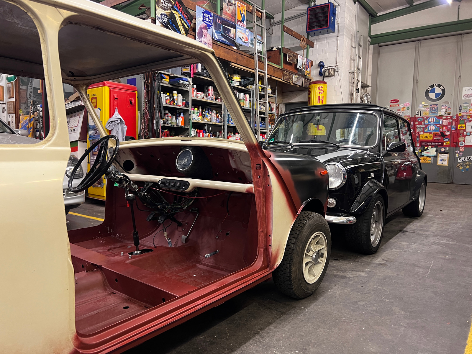

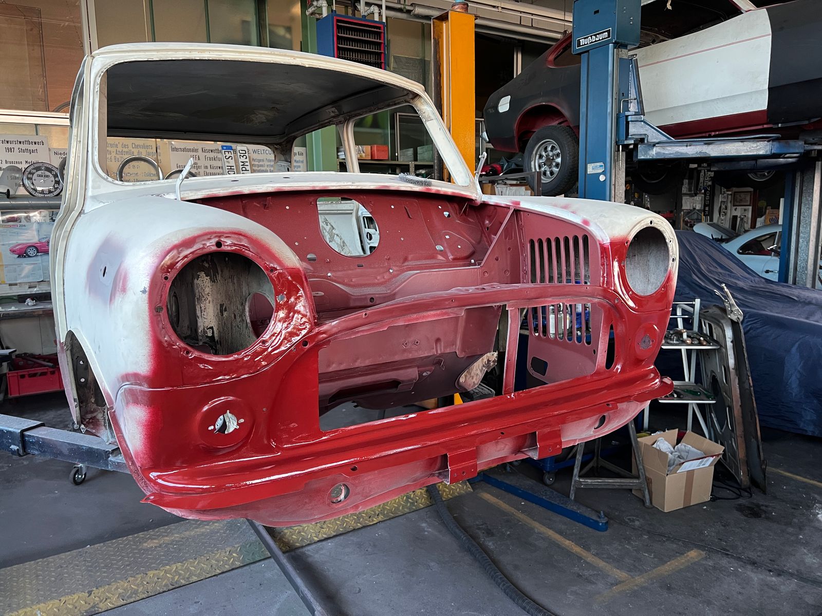

    Beide Hilfsrahmen sind jetzt wieder aus dem Auto draußen und nurnoch die Rohkarosserie ist übrig.
    Im gleichen Zug ist der mini für die übrigen Karosseriearbeiten wieder auf das Drehgestell gekommen

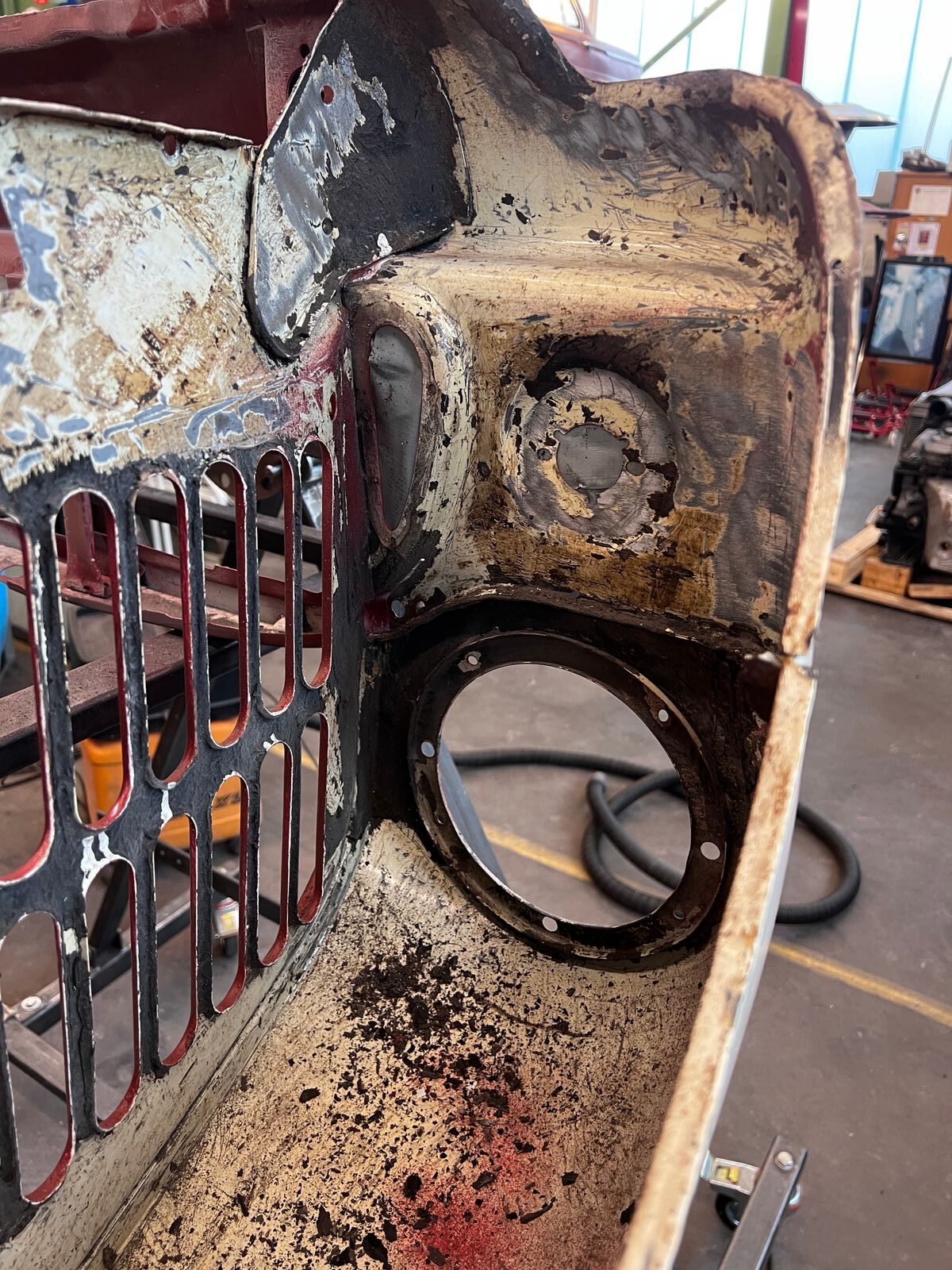

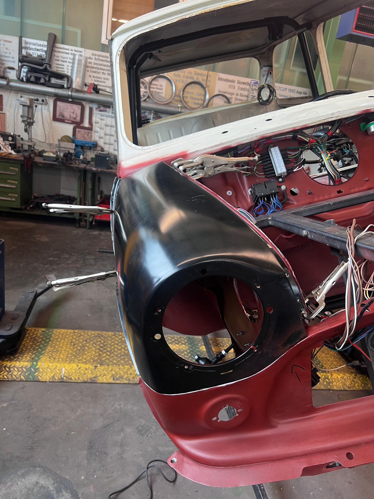

    Dabei hab ich gleich den linken Kotflügel fertig ausgeräumt und grundiert sowie die neuen Löcher für den E-Lüfter gebohrt, diesmal an der richtigen Stelle mit genug Platz zum Stoßdämpfer :D
    Im Februar schweiß ich dann noch die Verstärkungsplatten des Käfigs von unten an den Schweller.

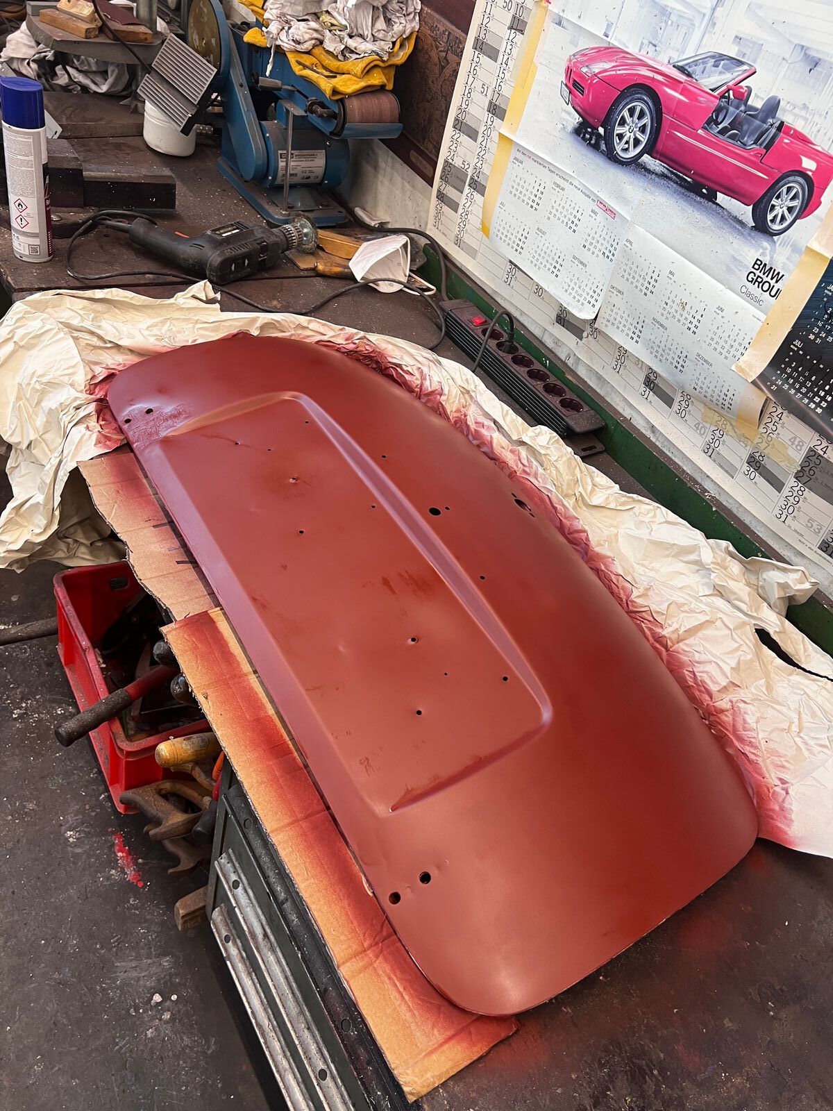

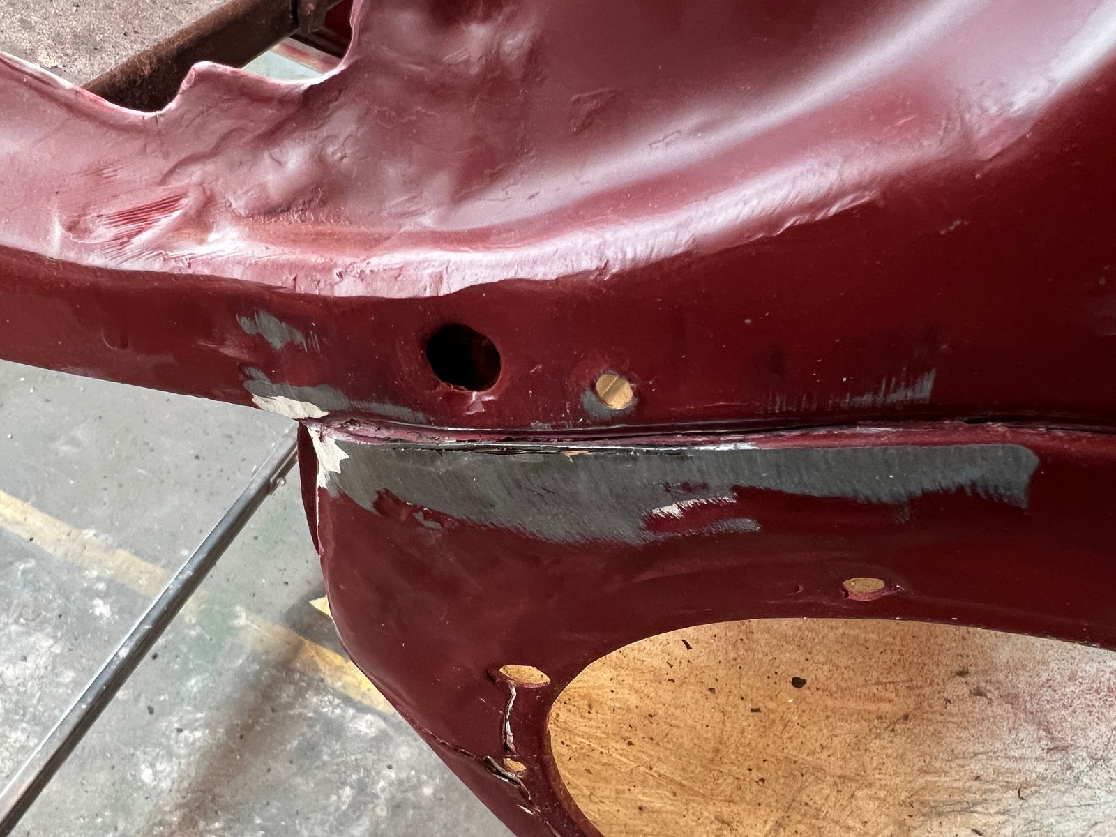

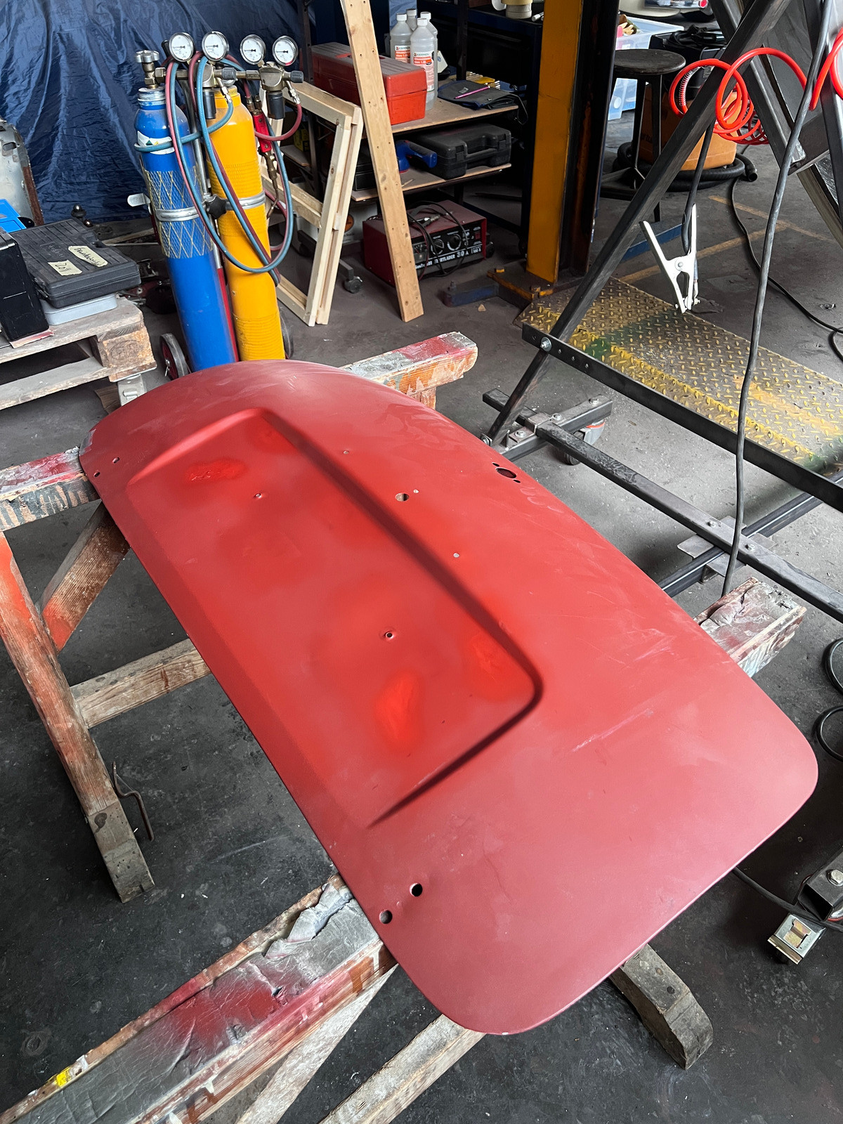

    Eine Änderung für die ich mich noch entschieden habe war es, die Löcher an der Motorhaube entgültig zu schließen:
    Das macht einerseits das Spachteln des Unfallschadens einfacher, andererseits hab ich mich schlich noch nicht entschieden, welches Emblem ich fahren möchte. Daher hielt ich es für eine sinnvollere Lösung, die Löcher lieber ganz zu schließen und das finale Emblem wie bei modernen Autos einfach aufzukleben.

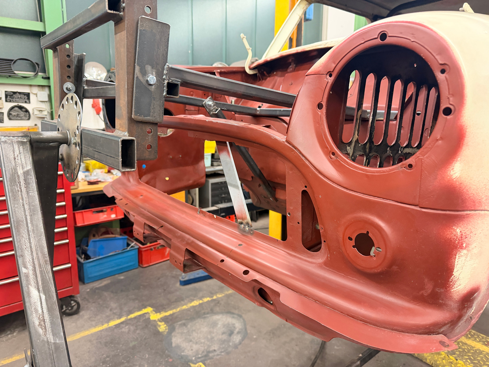

    So, für die restlichen Karosseriearbeiten muss alles aus dem Auto wieder raus.
    Genau genommen müssen noch folgende Dinge erledigt werden:
    • Die Verstärkungen des vorderen Hilfsrahmens am Fußboden
    • Der E-Lüfter muss verschoben werden
    • Es müssen noch einige Halter und Löcher für den Kabelbaum gebohrt werden
    • Der neue Tacho+Tachogehäuse und Abdeckung muss verschraubt werden
    • Die Käfigverstärkungen müssen angeschweißt werden

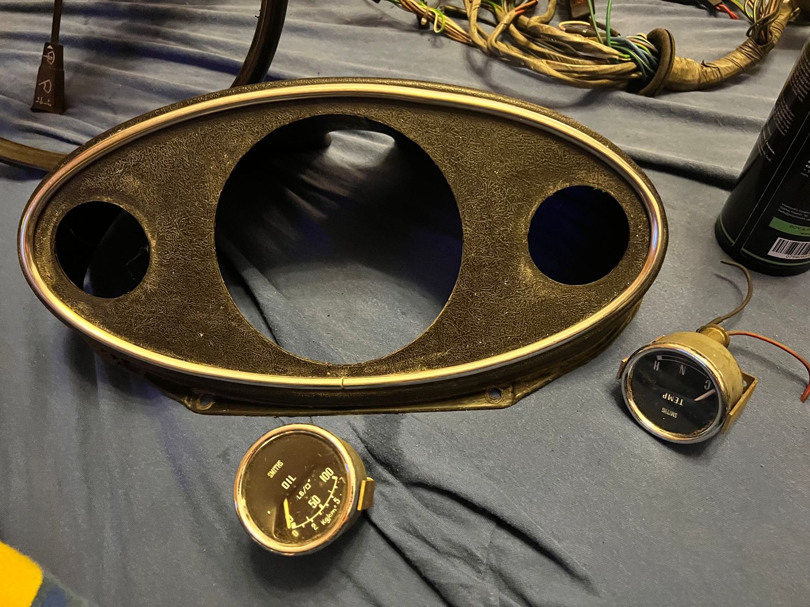

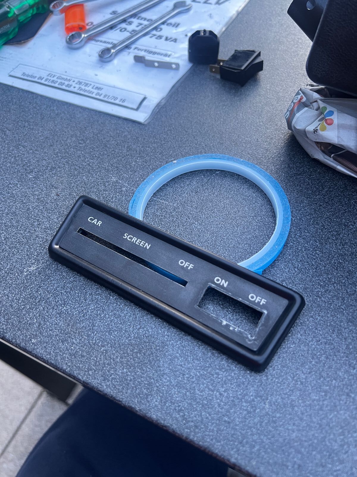

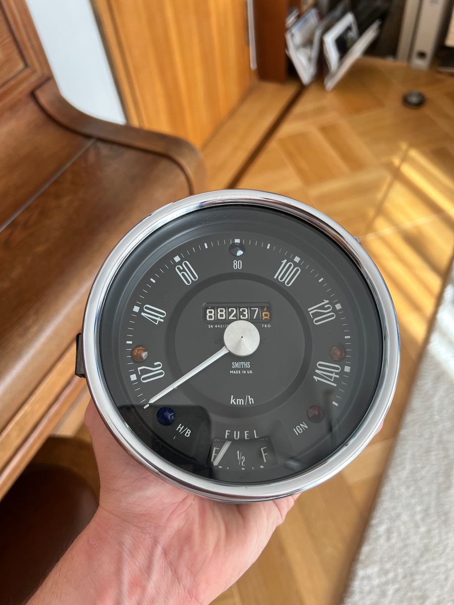

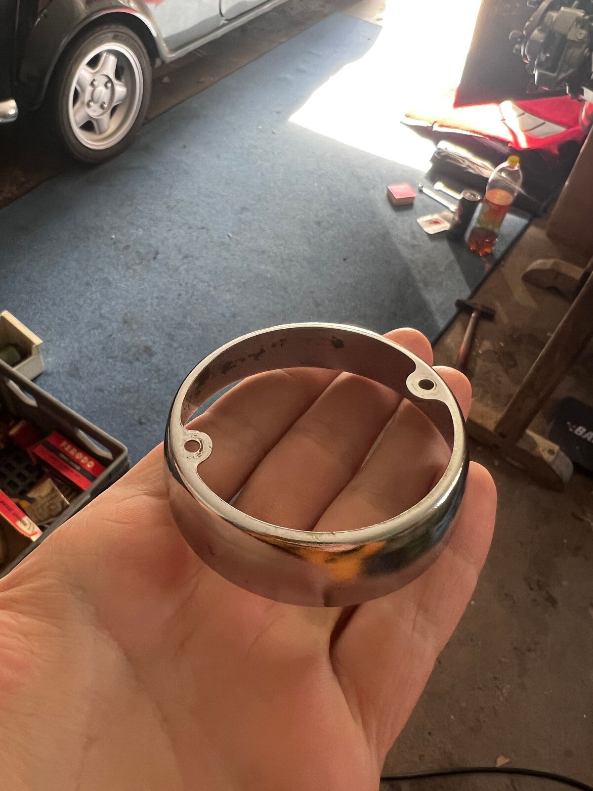

    Zur Tachoabdeckung habe ich mir diese Platte von Hawthorn Mini Works gekauft. Sie ist zweiteilig, lässt genug Platz für den Kabelbaum und Tachowelle und passt optisch perfekt zum geplanten Look des Autos. Vier Löcher später hab ich von innen noch passende Muttern eingeschweißt.

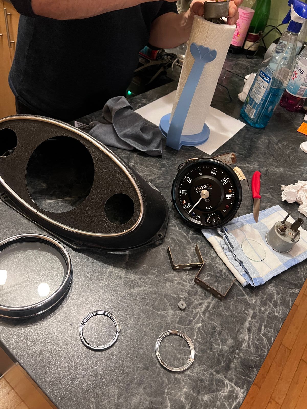

    Danach ging es an das Tacho-Ei. Die unteren Befestigungspunkte konnten bleiben, jedoch mussten die seitlichen und oberen Löcher neu gebohrt und Muttern angeschweißt werden. Leider ist mir dabei aufgefallen, dass der geplante Massepunkt unterhalb des Sicherungskastens genau am Rand des Tachoei sitzt und nochmal verschoben werden muss. Eventuell verlängere ich auch die Massekabel und führe alles zum Massepunkt an der Verstärkung des Kotflügels.

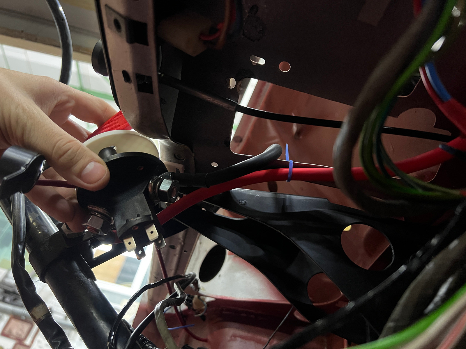

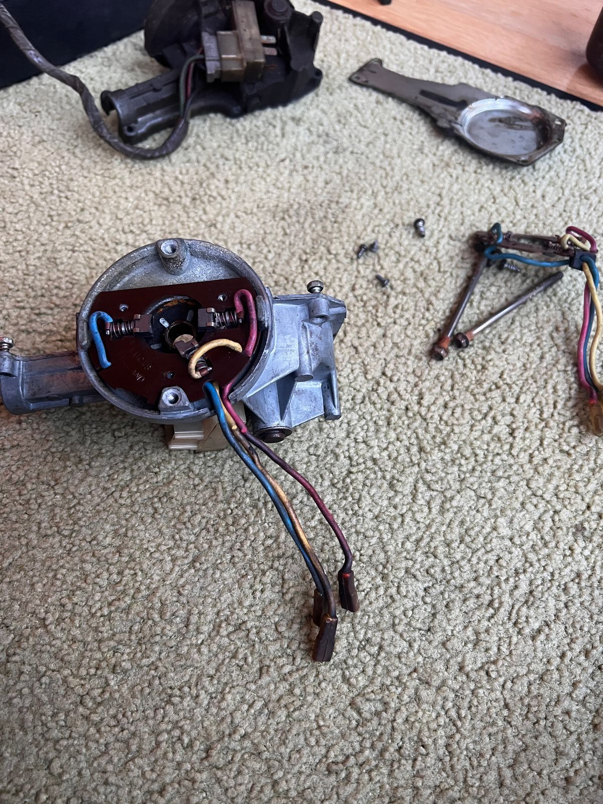

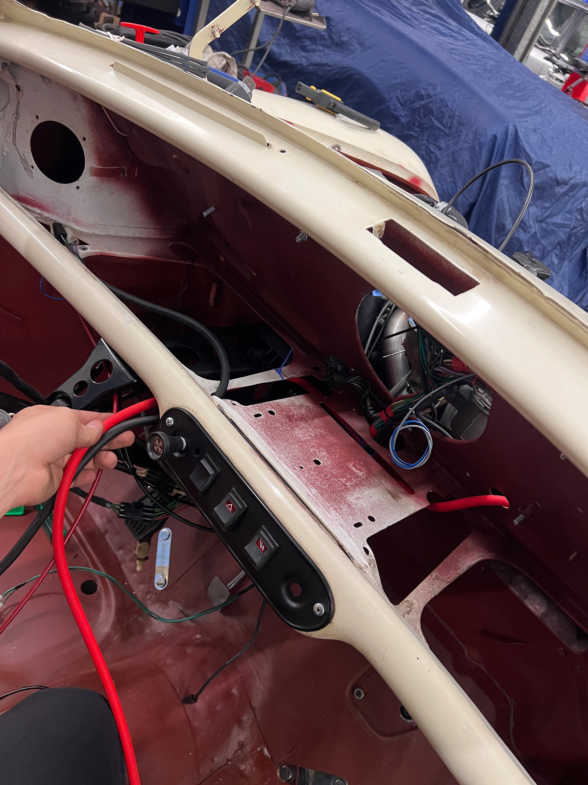

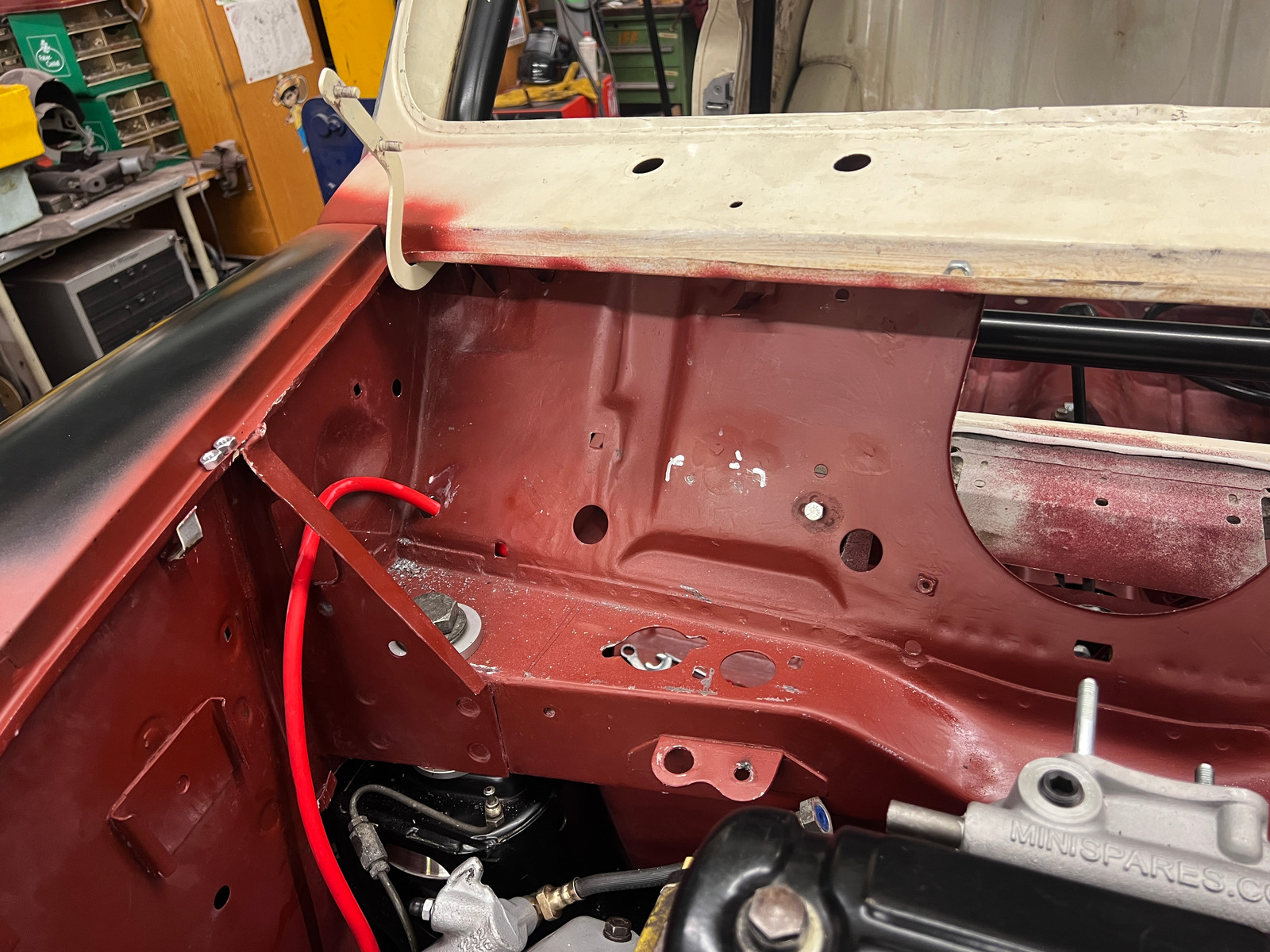

    Eine Sache am Kabelbaum die mir noch ein Dorn im Auge war, war die Platzierung des Stromkabels vom Batterie Kill-Switch:
    Deswegen hab ich unterhalb des Scheibenwischermotors ein weiteres Loch gebohrt, jetzt wird das Kabel hinter dem Armaturenbrett entlang geführt bis es im Motorraum durch eine geplante Gummihülse wieder mit dem Hauptkabelbaum verbunden wird.

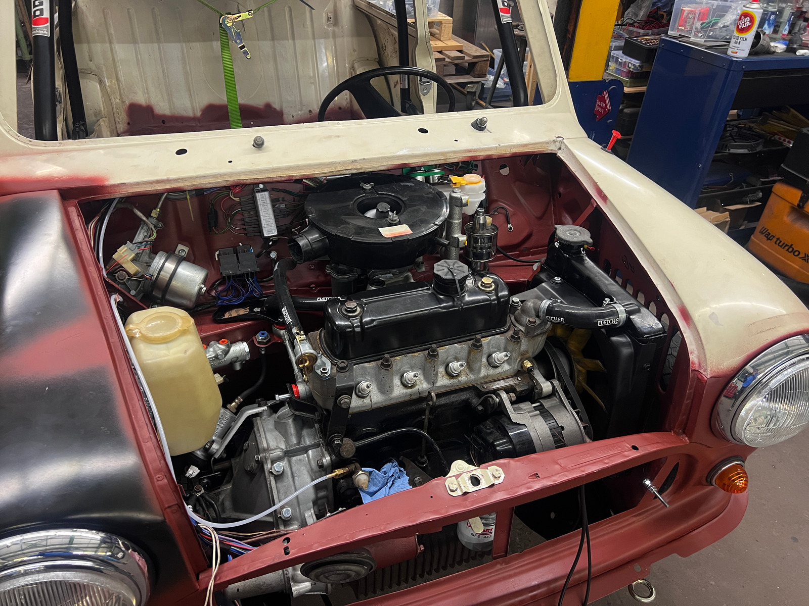

    Sprit ist schonmal da. Zündfunke ebenfalls, er dreht frei, Anlasser funktioniert, Luft hat er, dann steht dem anlassen ja nichts mehr im Weg!
    Also ran an... Moment, wo ist der Mini hin?

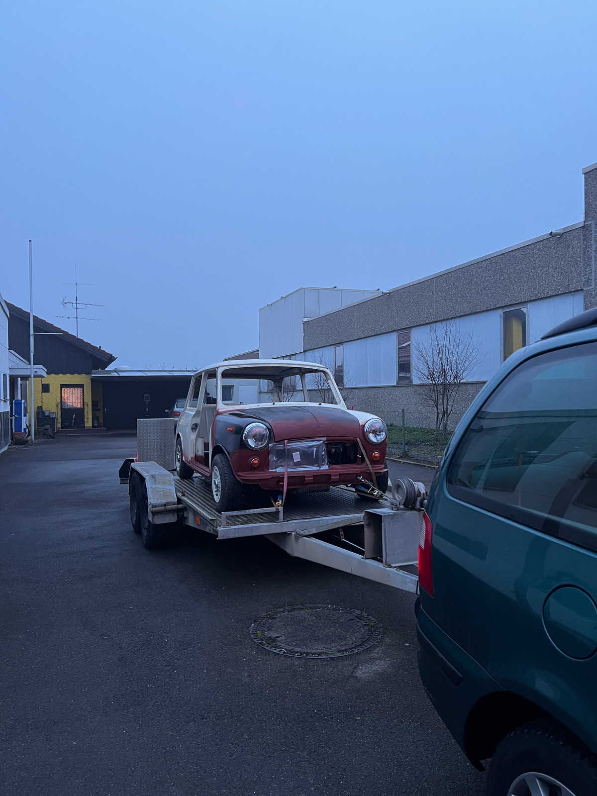

    Tja, der Motor muss wohl etwas warten. Am Freitag haben wir früh Morgens den Autoanhänger wieder rausgekramt und dann ging es nach Würzburg.

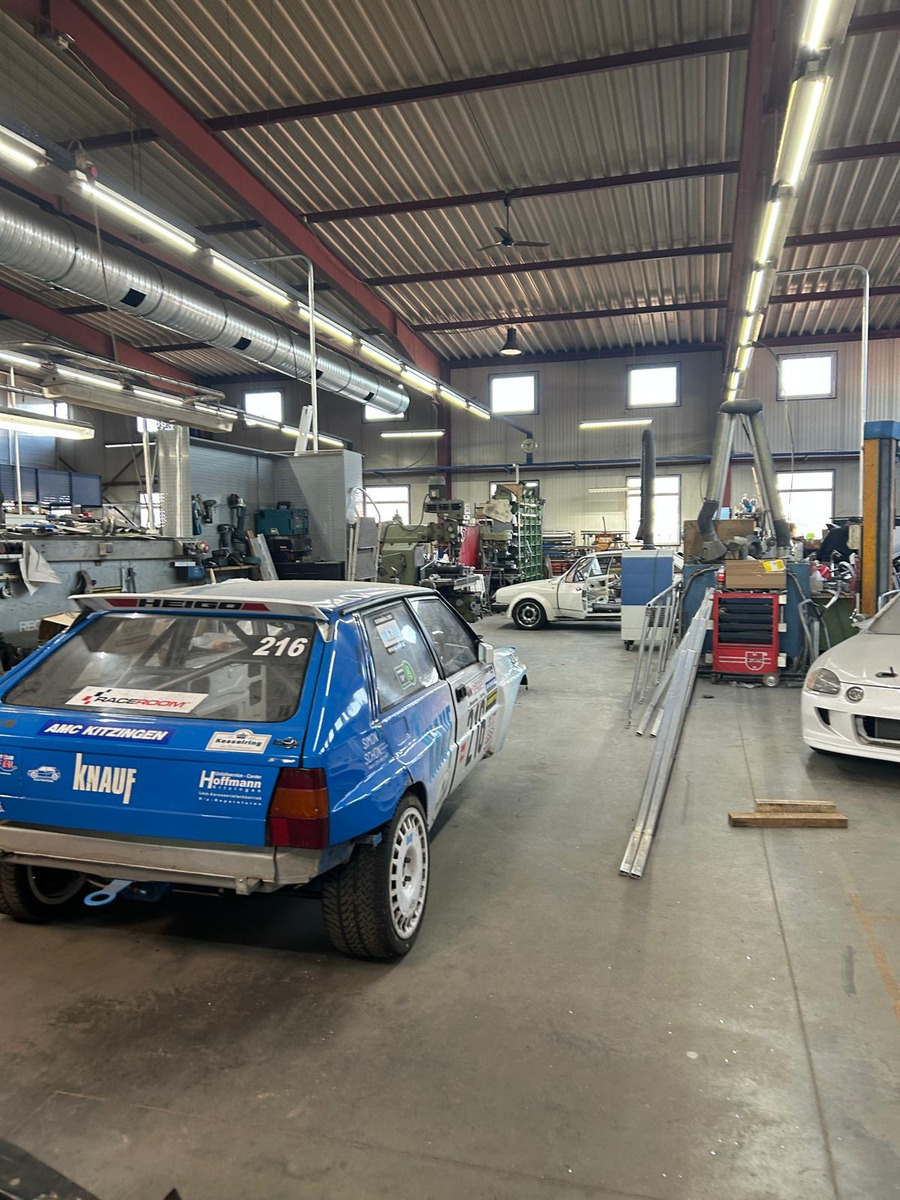

    Zweieinhalb Stunden später rollten wir mit dem Mini im Schlepptau bei HEIGO auf den Hof.
    WIr haben bei der Gelegenheit noch ein paar Änderungen am Käfig besprochen, der originale Käfig war ein älteres Modell, wenn jetzt die Rohre sowieso neu produziert werden müssen, kann man auch ein paar modernere Verbindungen anbringen.

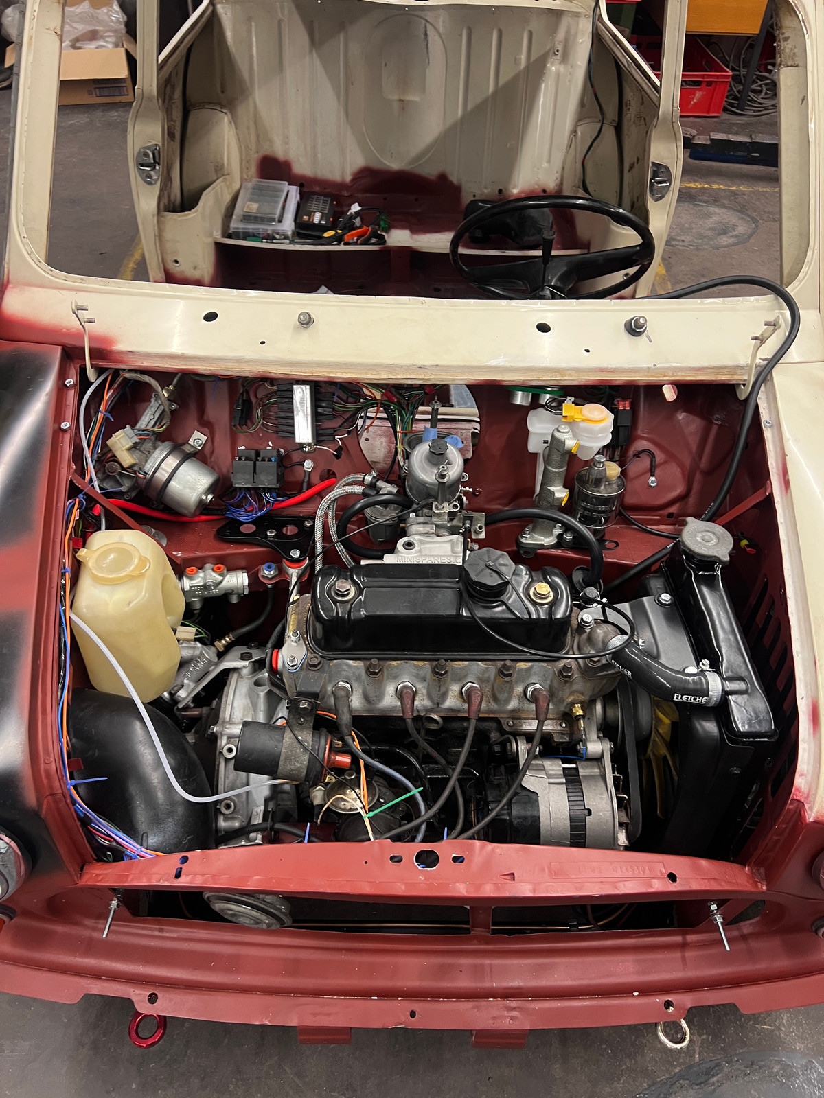

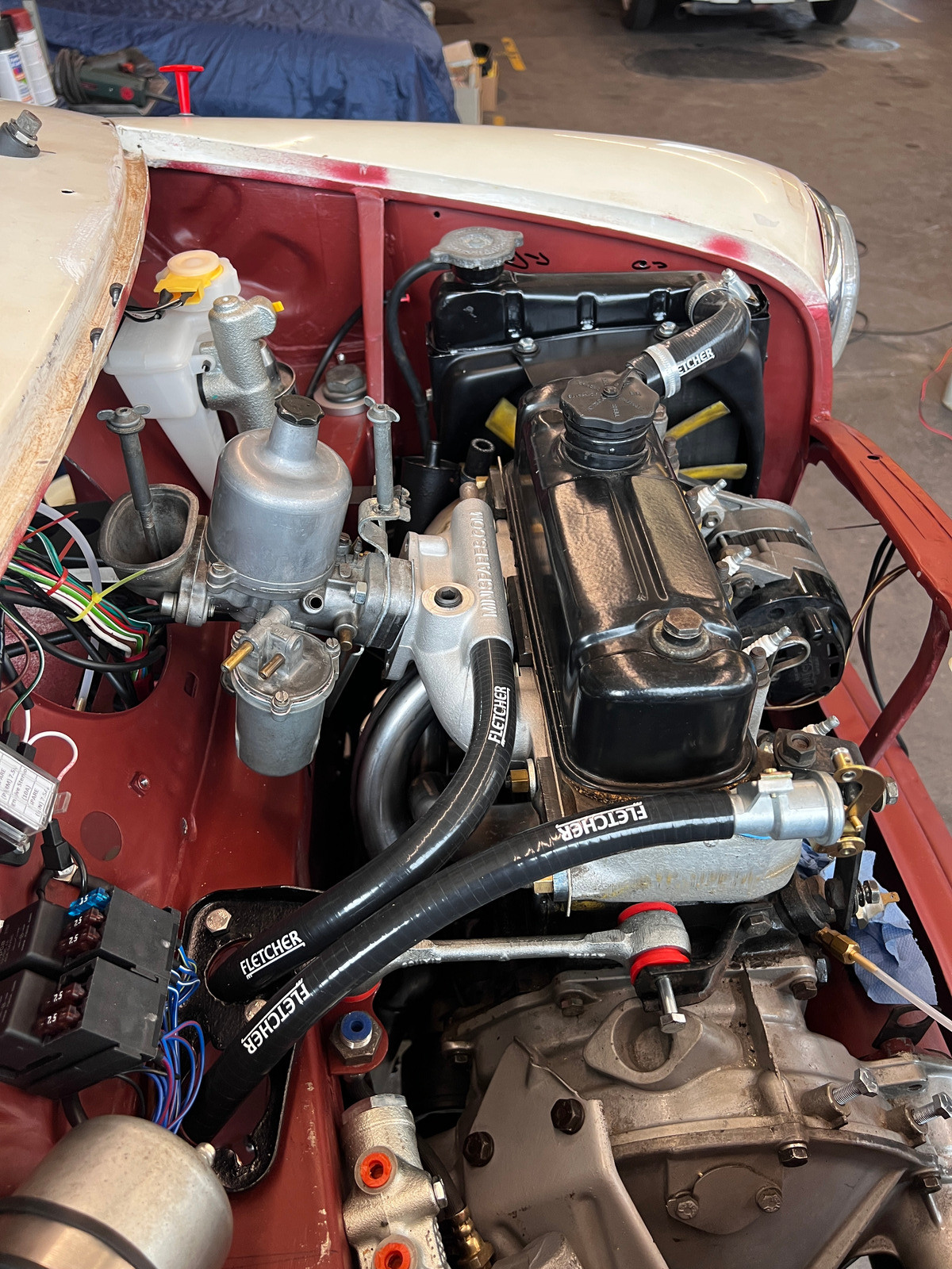

    Weiter gehts mit dem Plan den Mini zum laufen zu bekommen! Bisher hat er noch keinen Strom, das liegt primär am nicht angeschlossenen Kill-Switch, also ändern wir das!
    Der Kill-Switch wird später mittels Halter neben dem Lenkrad befestigt, der Plan ist mit dem Kill-Switch sowohl die Zündung, als auch das Batterie-Plus zu unterbrechen. Hier würde sich die originale Führung des Batteriekabels auf der rechten Seite des Autos die Sache schwerer machen als sie sein muss, deswegen habe ich ein neues Batteriekabel selber gebaut. Es besteht aus einem 25mm2 hochflexiblen Batteriekabel, das aus dem Kofferraum zusammen mit dem Kabelbaum über den linken Dachhimmel durch die C- und A-Säule läuft. Danach geht es hinter dem Armaturenbrett zum Kill-Switch. Von da geht ein rotes Kabel unter dem Armaturenbrett durch die Spritzwand und dann final mit dem Rest des Kabelbaums zum Magnetschalter.
    Außerdem geht das Dauerplus erst durch den Schalter bevor es an am Zündschloss anliegt, außerdem geht ein Plus vom Magnetschalter über einen Widerstand auf Masse, damit im Falle eines Unfalls das Auto auch wirklich Stromlos ist.
    Dazu noch ein Massekabel für den Motorblock und schon hat das Auto Strom!

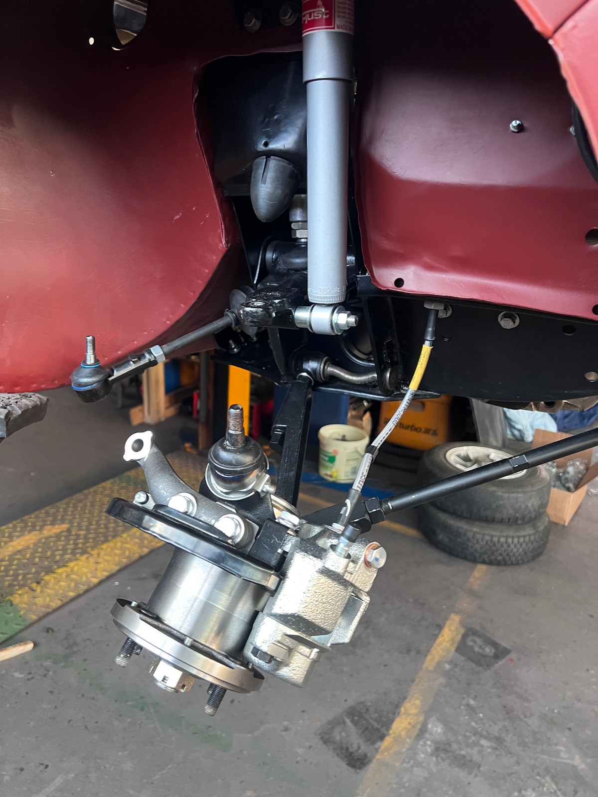

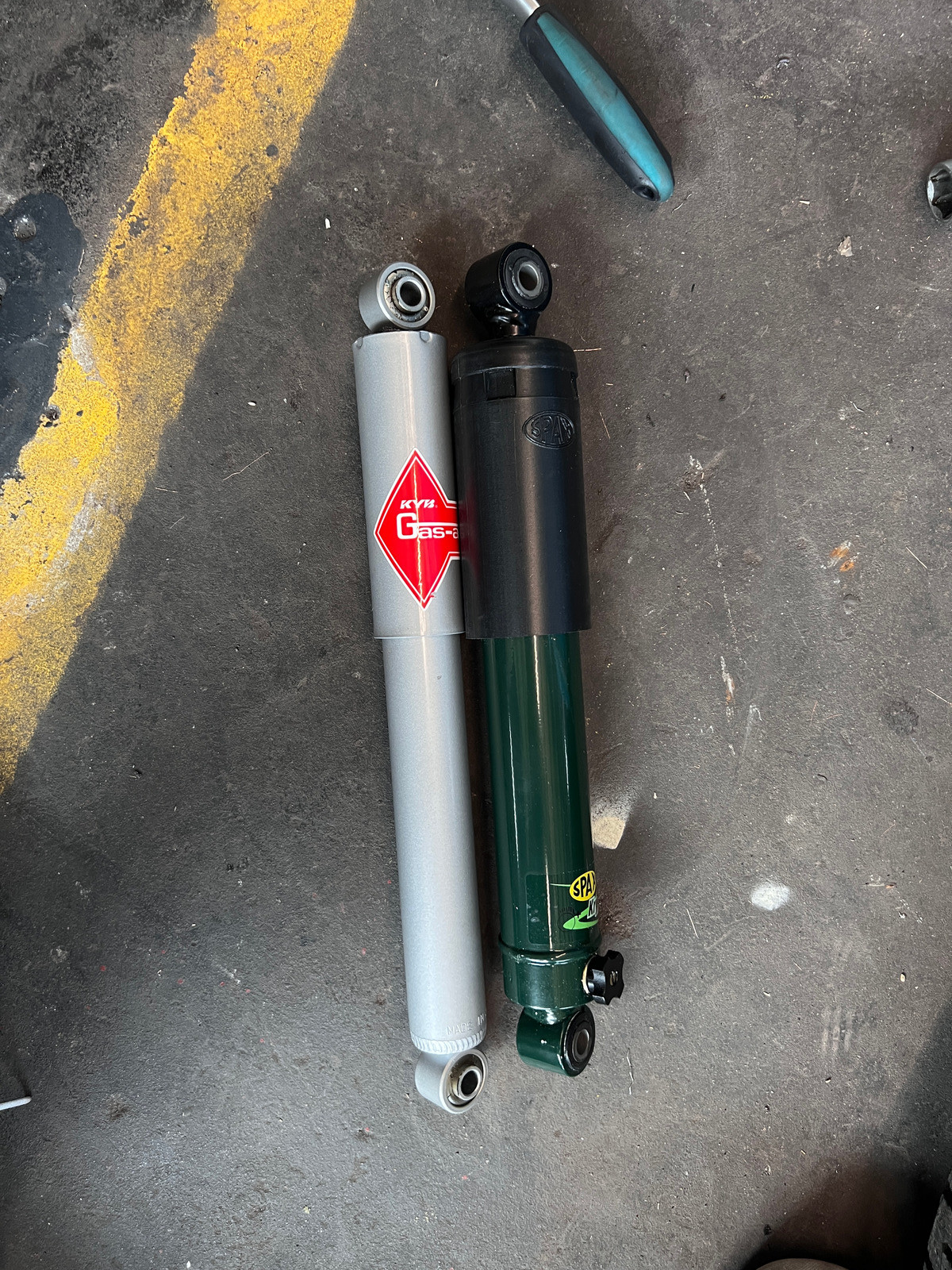

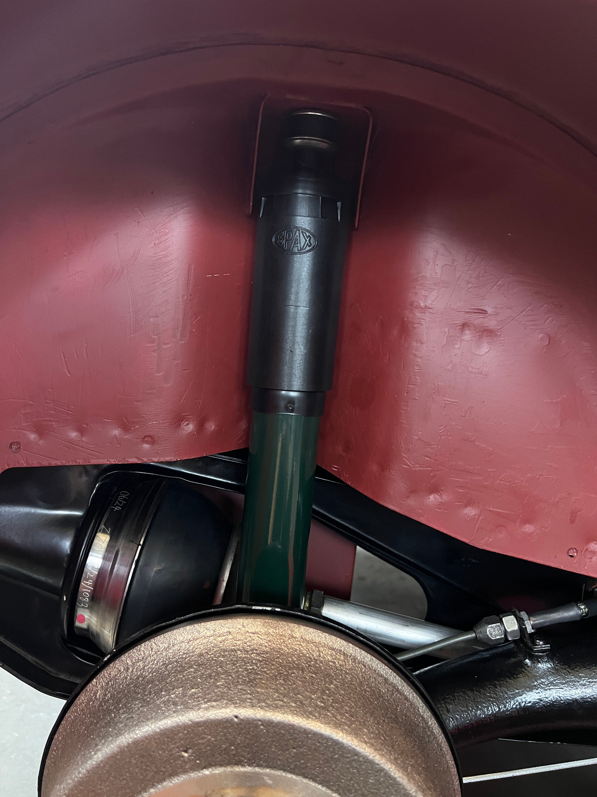

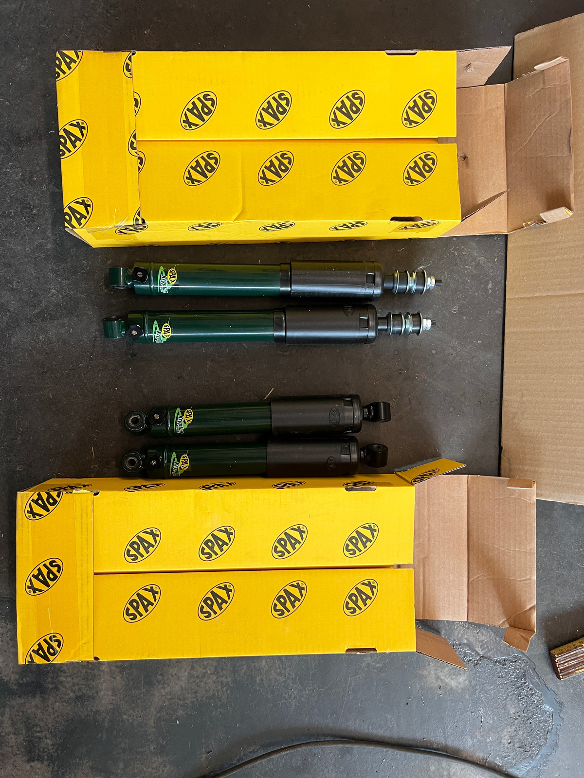

    Als letzt Änderung habe ich dem Mini noch einen Satz einstellbare Spax-Dämpfer verpasst. Primär weil die Gas-A-Just für den tiefergelegten Mini etwas zu weich und zu lange waren, aber auch weil die jetzt an meinen SPI wandern, dessen rote Konis langsam aufgeben. Sobald das Fahrwerk fürs lackieren wieder raus ist, tausche ich die Adjusta-Rides gegen originale HiLos aus, die wirken wesentlich stabiler.

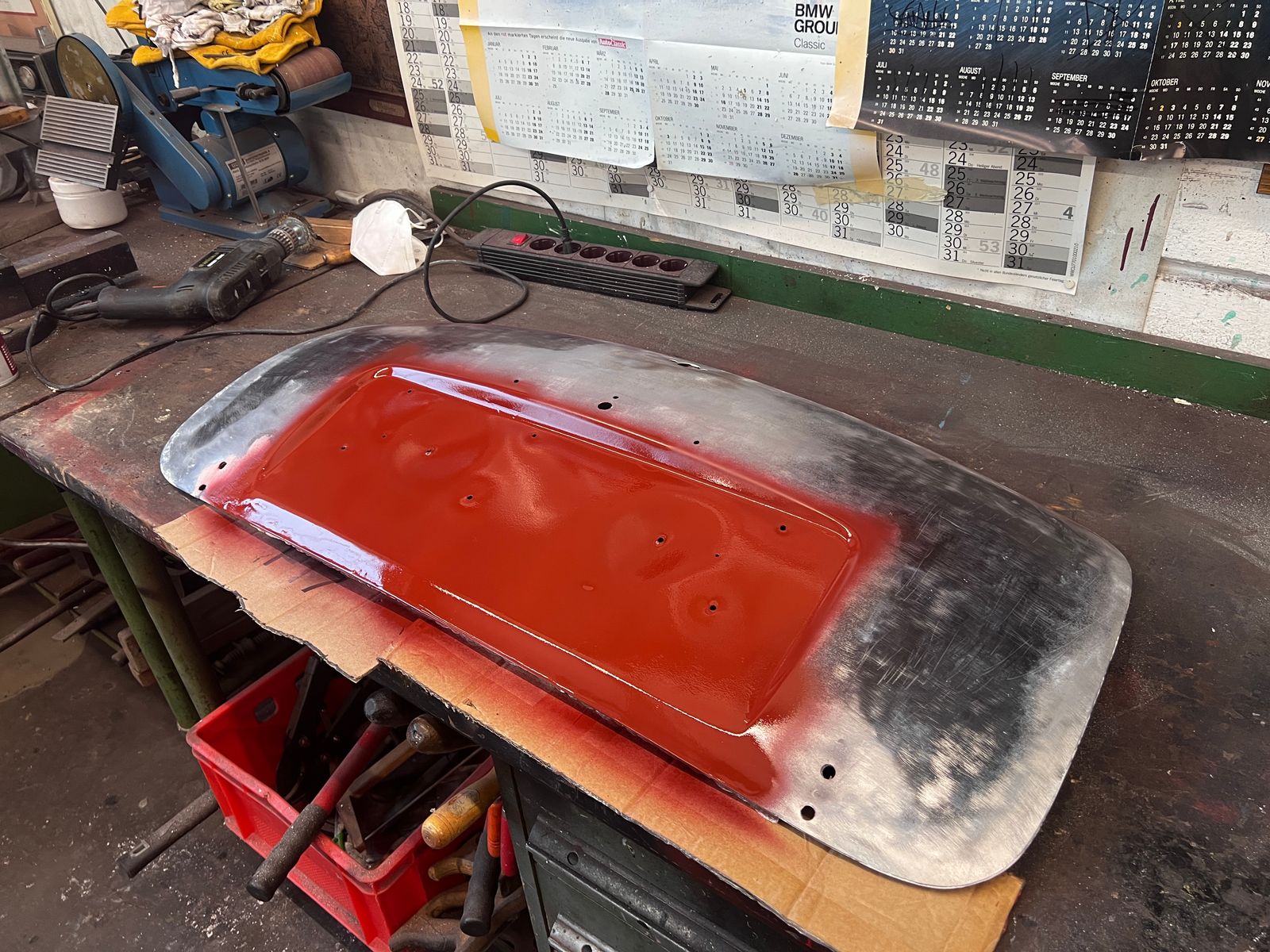

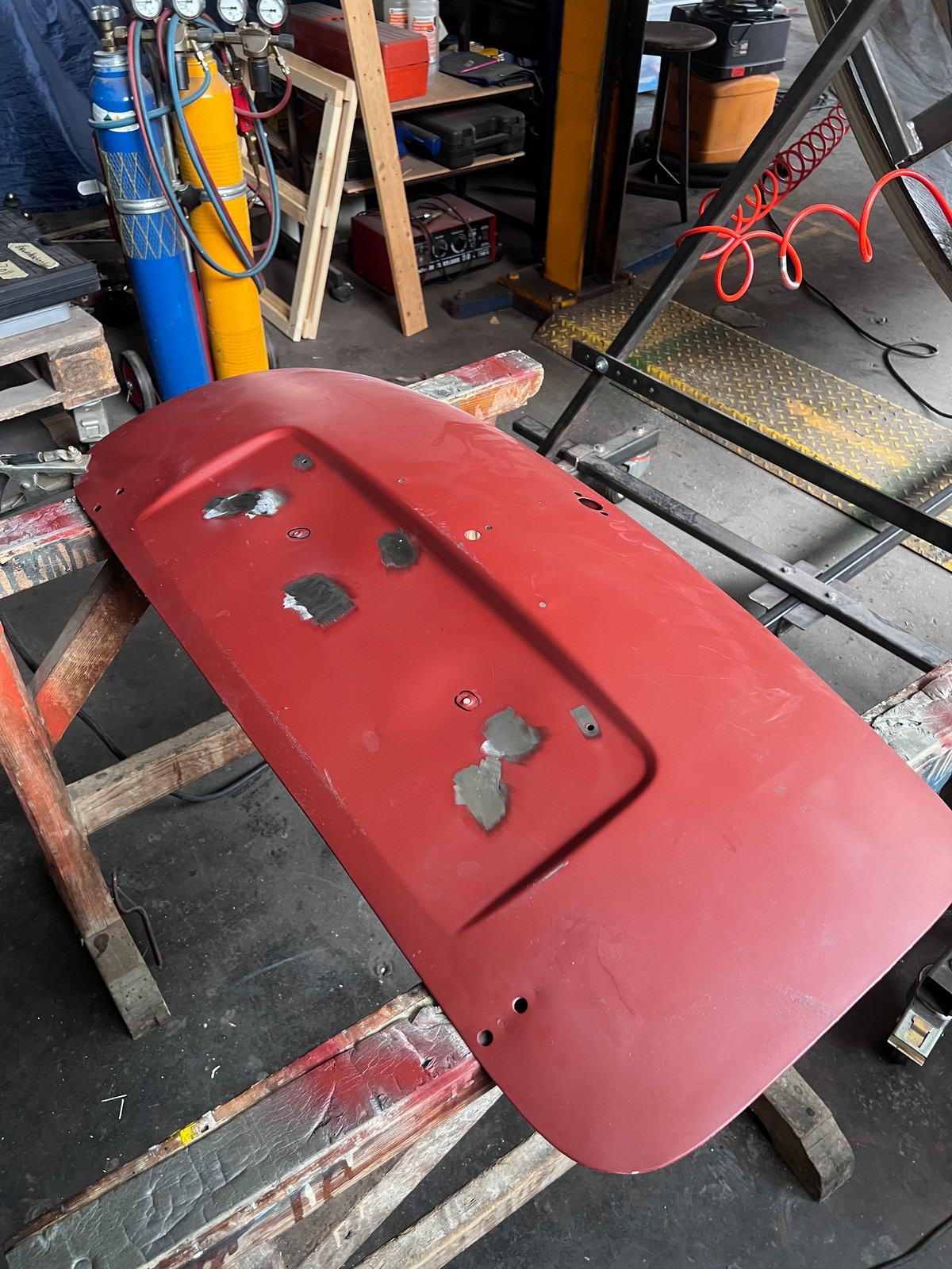

    Unter anderem habe ich am Kofferraumdeckel die unnötigen Löcher zugeschweißt und die Heckklappe befestigt, sowie viele, viele Kabel gezogen.
