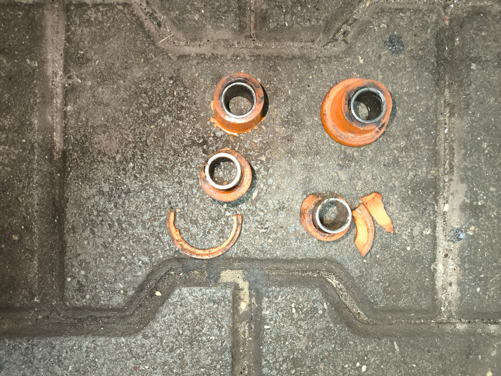

    Ja der Vorbesitzer hat glaube ich alle Polys gekauft die Limora damals zu bieten hatte :D
    Die explizit hab ich durch dezentrische Gummis von Minispares ausgetauscht, außerdem hat er alle Gummis vom vorderen Hilfsrahmen gekauft, den ich allerdings auf Alu lagern möchte. Hinten bekommt er einen neuen Poly-Satz.
    Zu den Kugelgelenken, laut MiniSport haben die nen anderen Durchmesser als die Standart-Gelenke, stimmt das oder sind die beliebig austauschbar? Die Pfannen dürften ja kein Problem sein. Auf die Adjusta-Ride bin ich leider auch nur gegangen weil die HiLos grade nicht bestellbar waren.
