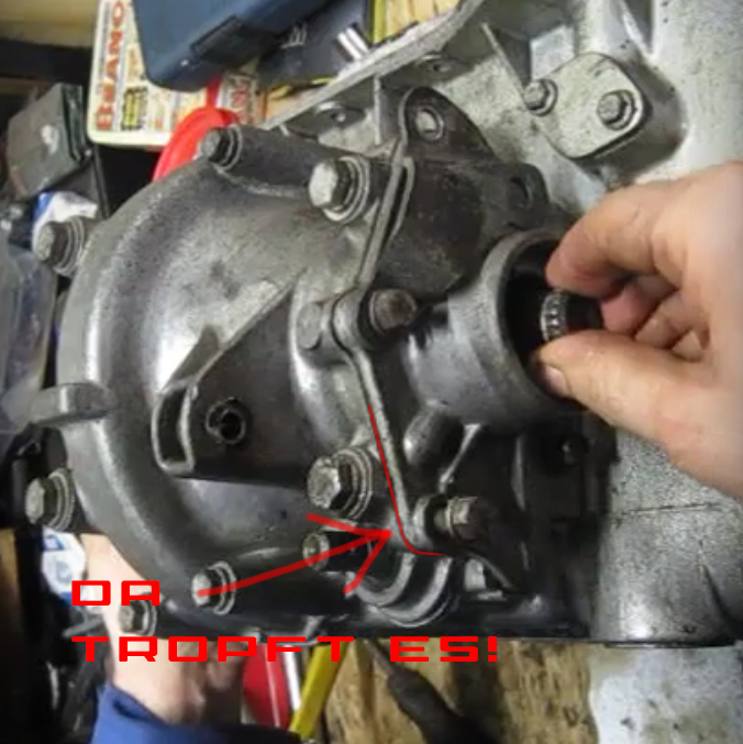

Sobald ich beim kollege bin dann mach ich ein foto, danke!

Schaut aus wie ein riss :-/ okey versuche ihn zu schweißen, wenn es nicht klappt, wo bekommt man so einen deckel her? bei mini spares und mini sport bieten sie ihn nicht an... danke!

Hallo guten Abend ich suche für einen Freund den centralen Differential Deckel, denn der hat einen leichten riss.
vielleicht hat jemand diesen?
danke lg Patrick

genau an der Dichtung leider...
Hallo Rocker danke für die schnelle Antwort, ich schicke mal ein beispiel foto dass man sieht wo es tropft... danke!
Hallo guten Abend,
ich haben einen Freund bei dem tropft es an der Differentialgehäuse Dichtung, wisst ihr ob man das Gehäuse sammt Differential ohne Motorausbau abbauen kann oder muss der Motor raus?
