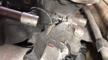

    Aber dein Gaszug scheint nicht passend eingestellt zu sein...die mittige Nase sollte halbwegs mittig...also frei zwischen den äußeren stehen....wenn der Motor aus ist ;-)
    Danke! Ich wollte die Mimik eigentlich nur sauber machen. Was hat meine Einstellung denn für Auswirkungen? Leerlaufdrehzahl?

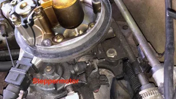

    Hallo Gemeinde,
    habe heute das bescheidene Wetter genutzt für Ölwechssel und Venileinstellung. Ich habe auch mal den Steppermotor getestet, und dabei ist mir aufgefallen, dass am Gasgestänge (unterhalb der Gabel/Nase zum Justieren) eine ungenutze Kugel ist. Gehört da was dran, Feder oder so? Siehe bild.

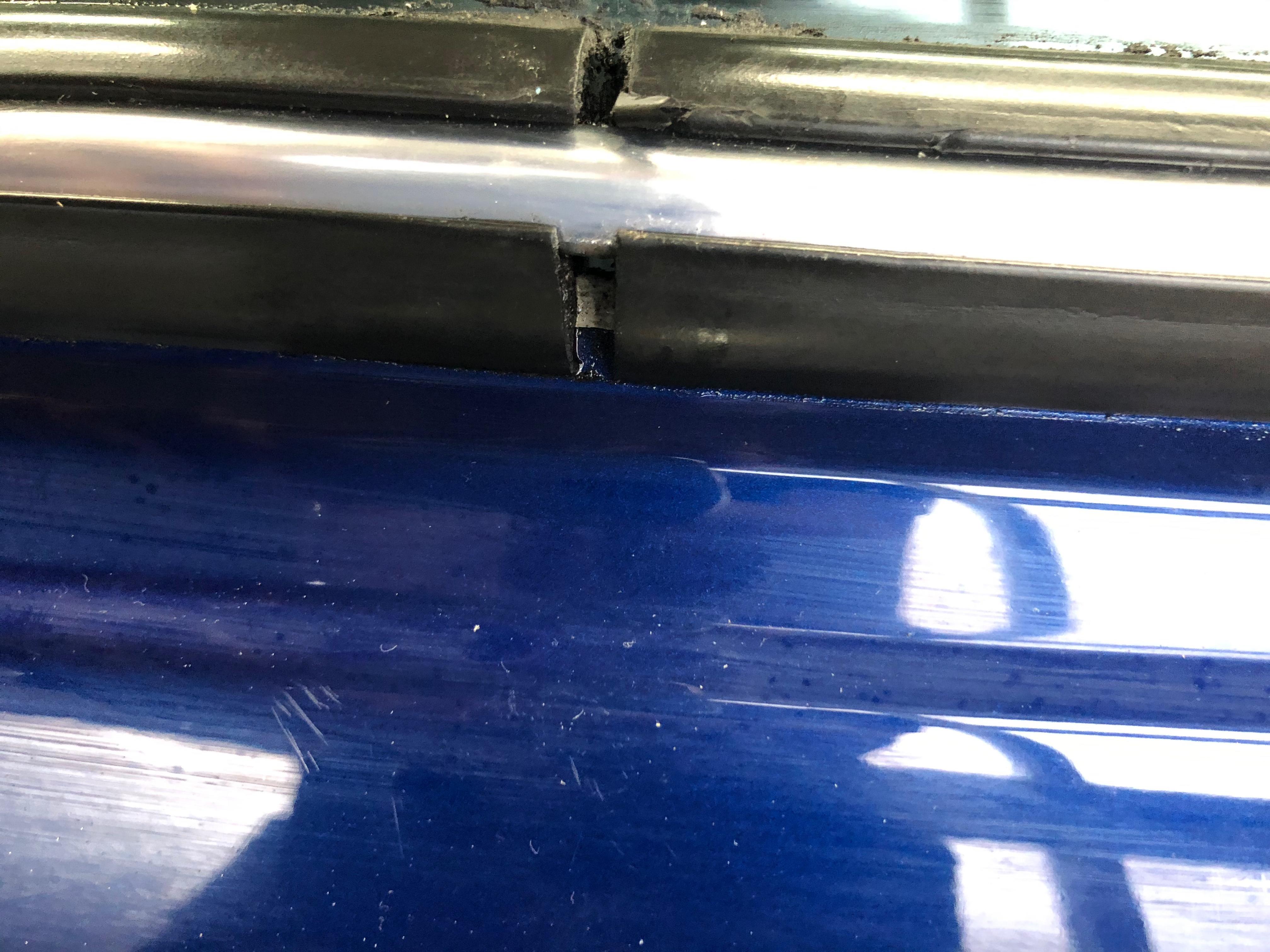

    Das Gummi ist sicher noch das erste, ich hätte da keinen neuen Keder einziehen sollen, ohne auch das Gummi zu wechseln. Es war gar nicht dehnbar genug beim Einziehen.
    Ich frage mich nur, warum das Gummi jetzt zu kurz ist, es hat doch vorher gut gepasst.
    Hallo in die Runde,
    ich habe heute am Heckfenster einen neuen Keder eingezogen, jetzt ist das Dichtungsgummi zu kurz.
    Gleicht sich das wieder aus oder muss der Keder wieder raus? (Das wär schrecklich, habe ganz schön geflucht beim einziehen)
