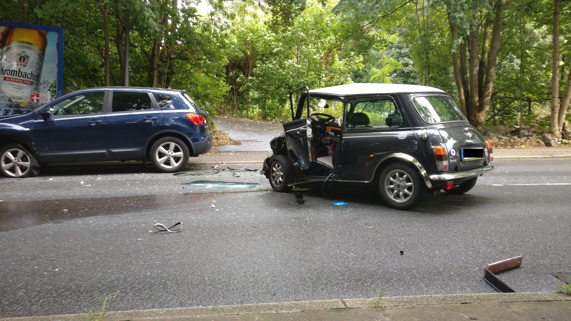

    Gegebenenfalls hätte ich aber auch in die Reifen investieren können, im Nachhinein wahrscheinlich gar nicht mal so blöd, siehe folgendes Bild.
    Nun gut. Bis auf einen gebrochenen Unterkiefer ist nicht viel passiert. Lasst Euch das eine Lehre sein, nie beim Reifen oder beim Schuh zu sparen :)

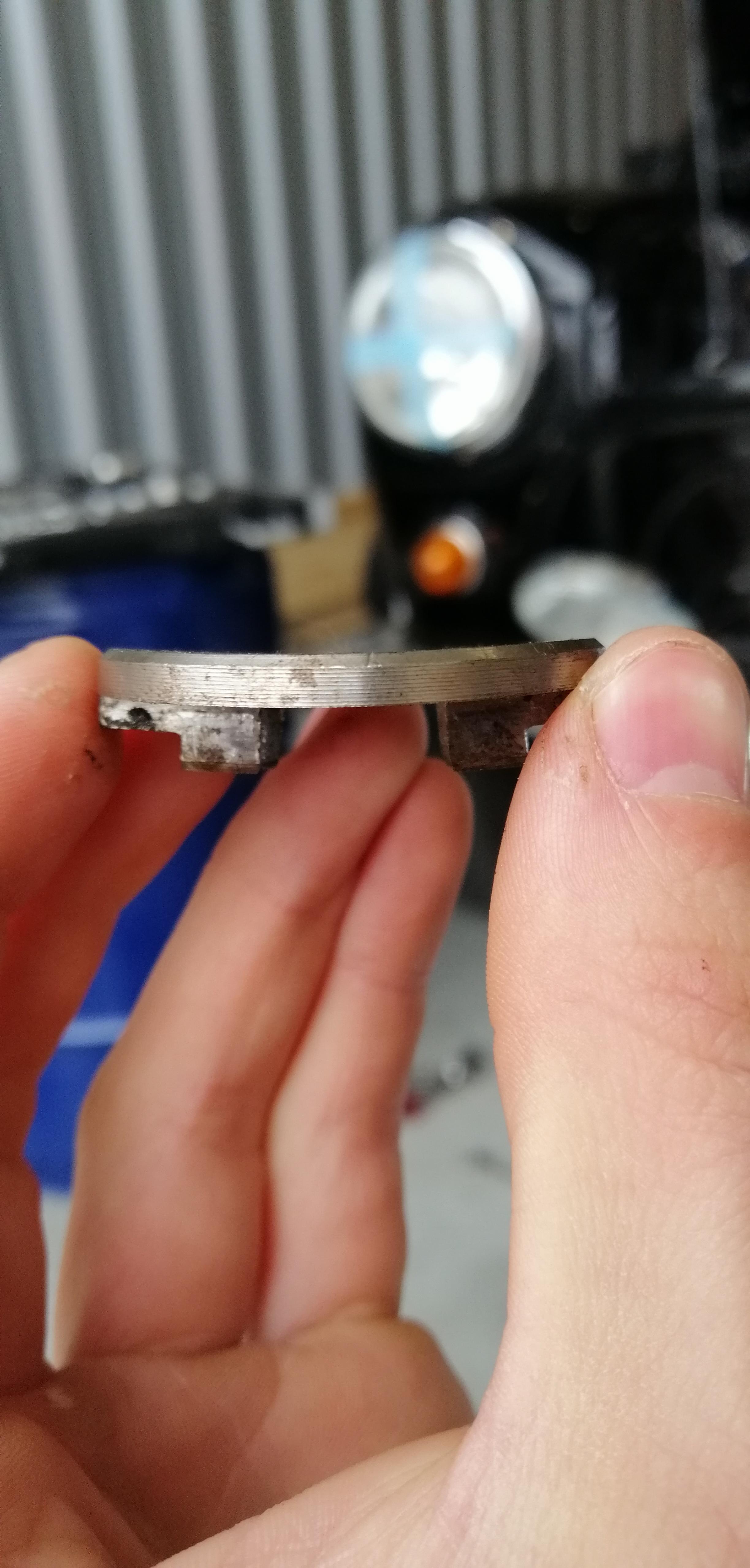

    Alles klar, heute wird das wohl nichts mehr, aber ich habe den Fehler gefunden.
    Die unterlegscheibe saß irgendwo nicht richtig, jetzt ist es ein Teller (siehe Bild). Ich werde mir die Scheibe neu bestellen, klar könnte ich die jetzt gerade hämmern aber das Risiko ist mir die paar Euro nicht Wert.
    Ich danke euch schon Mal für die wirklich großartige Hilfe und ich werde mich melden, sobald die Scheibe am Start ist.
    Das würde ich schon so sehen daß sich die Kupplungseinheit auf dem KW-Zapfen gedreht hat.
    Sicher dass die Scheibe mit der Nut montiert war?
    Du meinst diese kleine "Unterlegscheibe", die in die zwei Einsparungen in den Zapfen greift? Jawohl, die war wo sie hingehörte
    Edit: Jetzt wo du es sagst könnte ich wohl nicht garantieren, dass die Scheibe auch korrekt in die Einsparung gegriffen hat. Das würde dem ganzen natürlich sehr viel Spiel geben bzw. hätte die Kupplung deutlich weniger Anpresskraft, was sich im Rutschen bei hohen Drehzahlen bemerkbar machen würde...

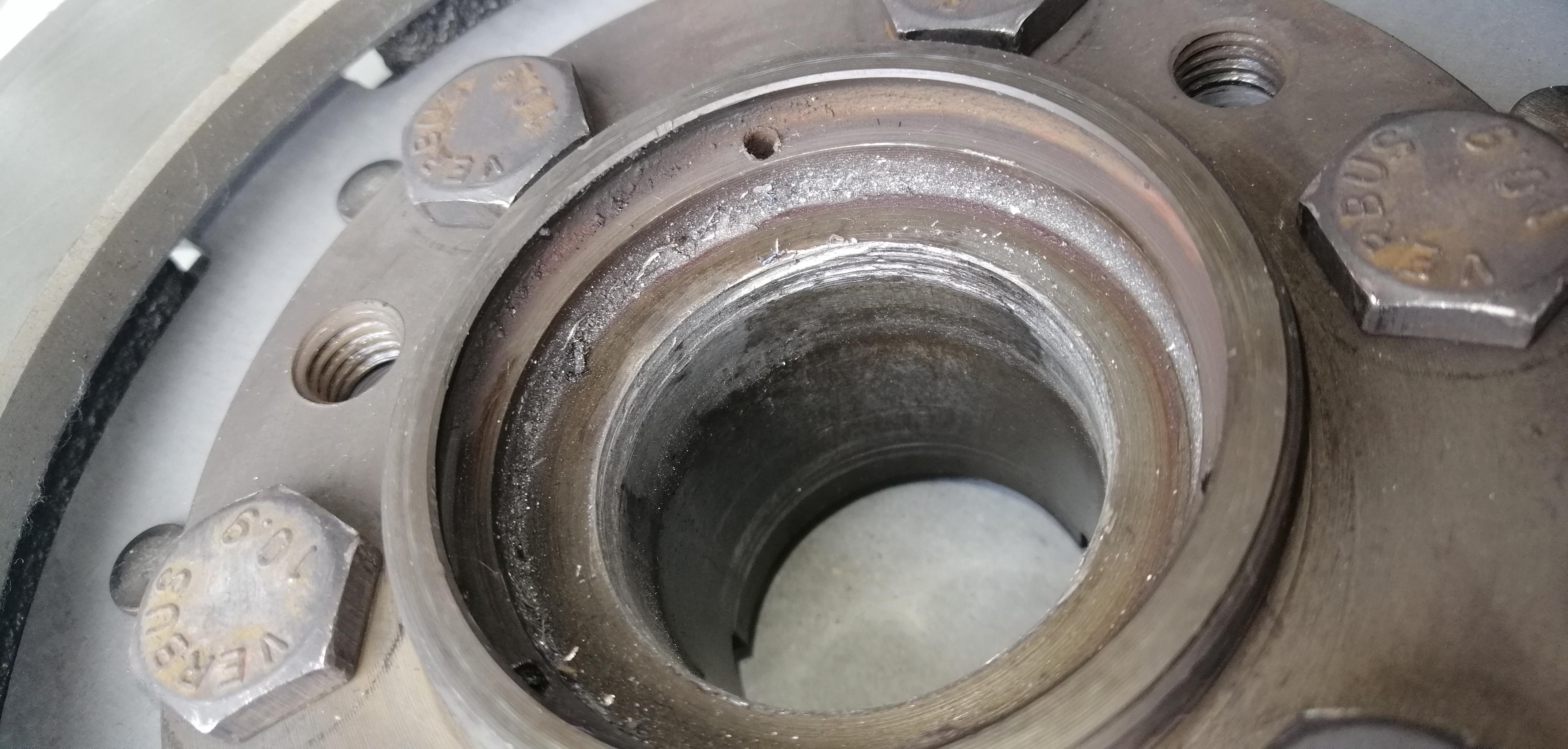

    Die Kupplung und alles andere war auch soweit frei von Öl oder anderen Verunreinigungen, zumindest was man mit bloßen Auge sehen konnte.
    Eine Sache die mir jedoch aufgefallen ist ist folgende:
    Ein paar freundliche Spähne haben sich zu Wort gemeldet, sahen ziemlich frisch aus. Die haben wohl nichts mit meinem Ursprünglichen Problem zu tun, schön ist aber auch was anderes.

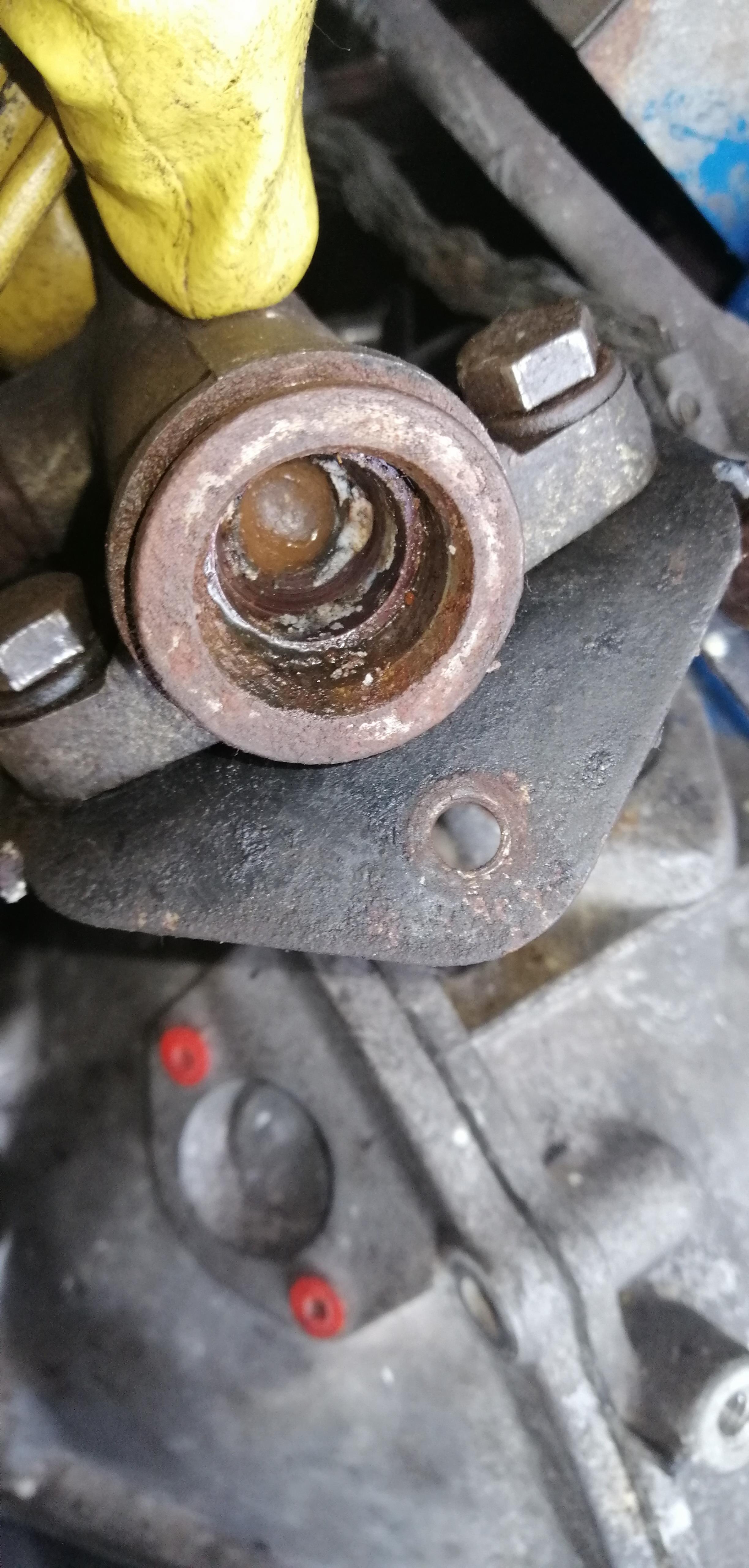

    Mir ist hier gerade Mal der Zylinder ins Auge gefallen. Kann es sein dass der da wo er jetzt ist vom Rost blockiert wird?
    Reindrücken lässt er sich ohne Probleme, aber eventuell fährt er ja nicht komplett aus. Wie sieht so ein Zylinder denn im guten Zustand aus und auf welcher Endposition ist der diese Pfanne

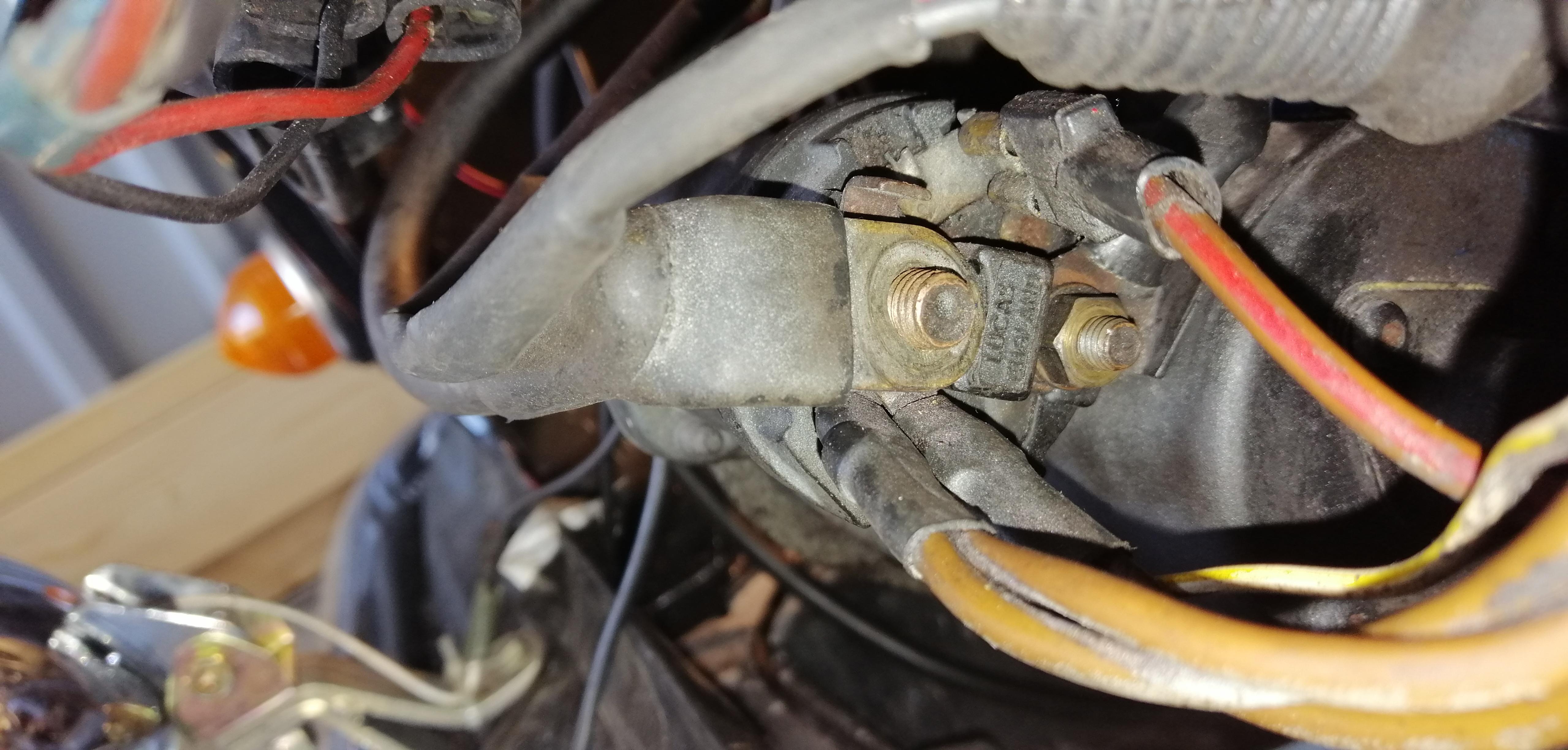

    Anbei ein Bild der Leitung und vom Vergaser (FZX 1415), sowie von der Kraftstoffmenge nach ein paar Starts(versuchen).
