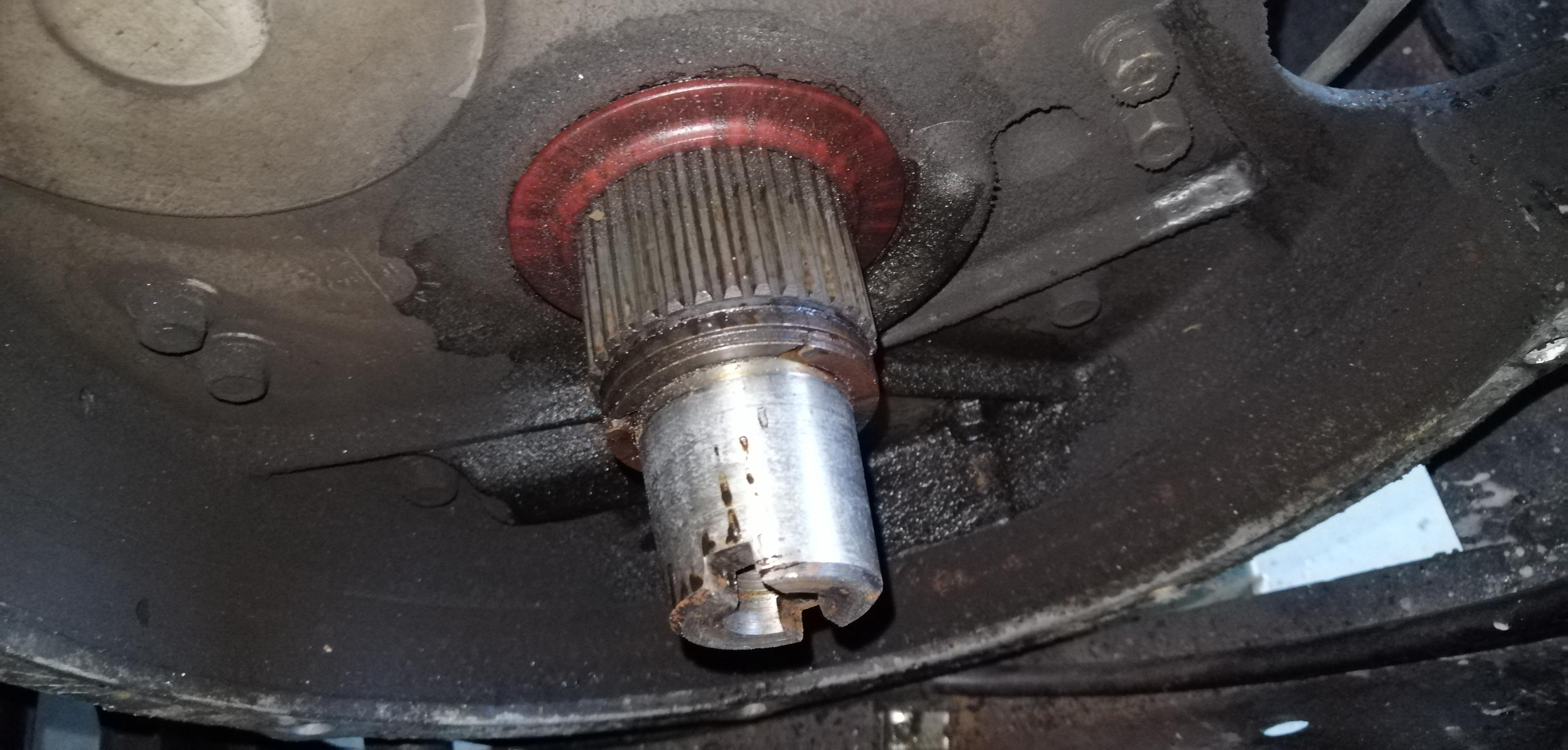

Jetzt hab ich eine weitere Frage zum leidigen Thema des Kurbelwellensimmerrings. Dass alte Autos nicht komlett Öldicht ist, ist mir bewusst, von daher die Frage zum Bild unten: Besteht sofortiger Handlungsbedarf? Ich habe von Fällen gelesen, bei denen die Ölundichtigkeit erst auftrat, nachdem die Dichtung erneuert wurde und Spezialwerkzeug hab ich auch nicht. Bin eigentlich immer ein Fan vom "Wenn es funktionert, rühr es nicht an"-Prinzip, wollte aber lieber noch mal Experten drüber sehen lassen.Vielen Dank im Voraus

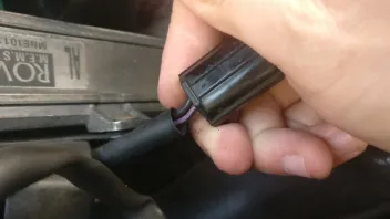

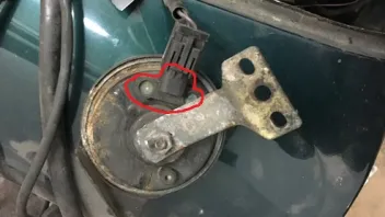

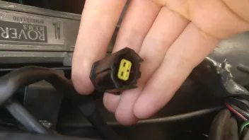

Das hier ist der Stecker, der (meines Wissens nach, da laut Schaltplan das Lila-Schwarze Kabel zur Hupe geht) lose rumhängt.
Moin Leute,
Ich bin momentan auf der Suche nach einem Hupenstecker (siehe Bild).
Habe schon das halbe Internet durchsucht aber keine wirkliche Antwort gefunden.Gruß
