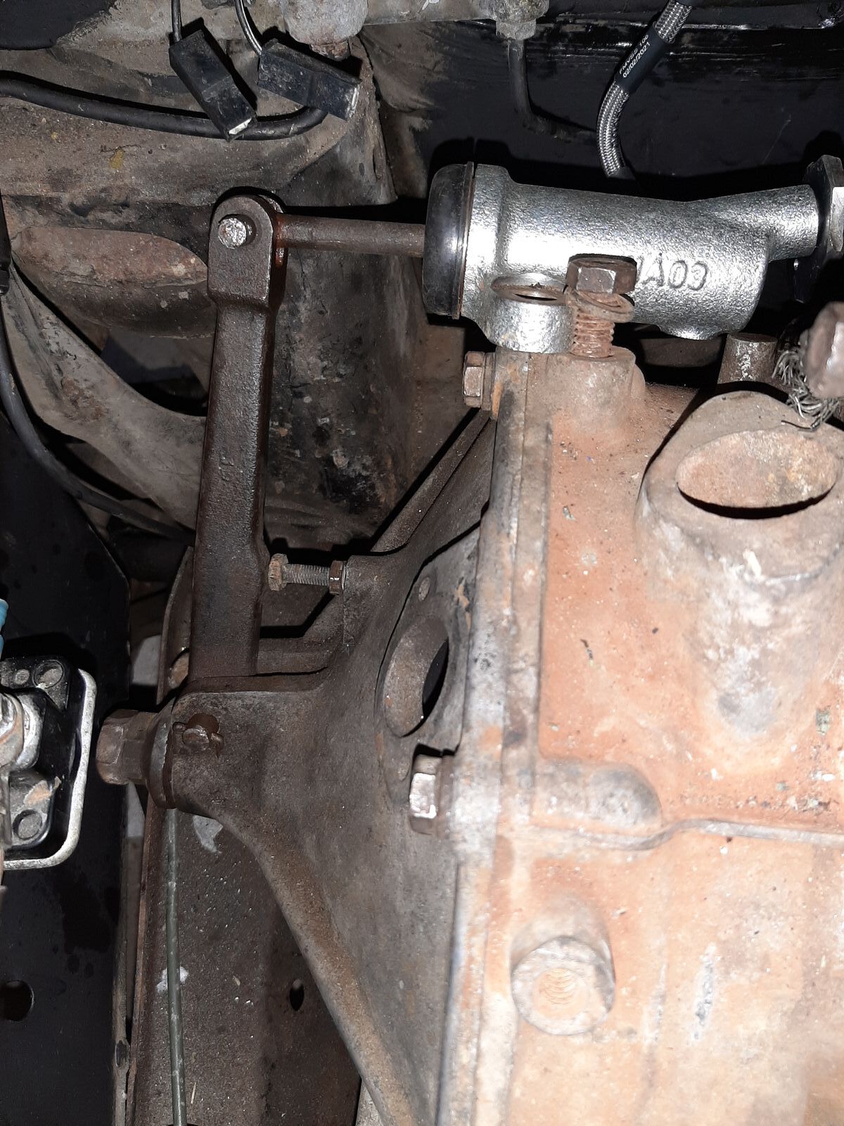

Die Kugel des großen Hebels war nach hinten verbogen (Im Vergeilch zum Ersatzteil) und beide Bolzen waren eingelaufen. Alles getauscht und jetzt klappt es auch mit der Kupplung. Danke für die Tips.

        Ich muss Ich muss mich mal wieder mit einem speziellen Problem an euch wenden. Mein alter Kupplungsnehmerzylinder war undicht und ich habe ihn durch einen neuen Ersetzt. Entlüftet und beim Ersten echten Funktionstest war das Kupplkungspedal hart und nichts hat sich bewegt. Hatte erst gedacht der Zylinder ist fest. Aber er ließ sich wieder zurück drücken und dann auch wieder mit dem Pedal ach vorne schieben. Allerdings bei näherer Betrachtung ist mir aufgefallen, wenn der Zylinder in seiner Endstellung ist, reicht das immer noch nicht aus um die Kupplung zu betätigen. Der Vergleich zu anderen Kupplungen hat gezeigt, dass mein Kupplungsarm extrem weit weg steht. Um andere Probleme auszuschließen, habe ich den Zylinder dann vor die Schrauben, näher zum Arm, geklemmt. (Siehe Bild) Mit dem Ergebnis, dass alles wie gewohnt funktioniert. So kann ich es natürlich nicht lassen und so soll es auch nicht sein. Die Kupplung an sich und das Ausrücklager sind erst 1.000km alt. Der Arm stand schon immer so weit raus, nur hat wohl der alte Zylinder etwas mehr Weg gehabt, so dass es gerade gereicht hat. Was kann ich jetzt tun?

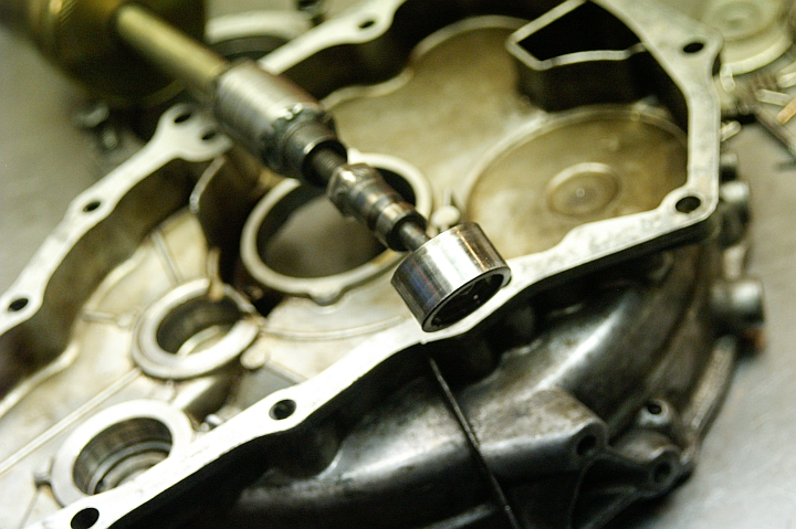

Ich habe das Teil in den Backofen gesteckt und auf 250°C erhitzt. Danach sind die Lager von selber raus gefallen.
					Alles anzeigen
Das Lager für die Eingangswelle bekommt man so üblicherweise raus.

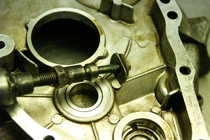

Das Zwischenradlager hab Ich so noch nicht geschafft. Ich knibbel da den Rollenkäfig raus, entferne die Rollen und setze dann 'ne abgeschliffene U-Scheibe rein und ziehe es mit dem Gleithammer.
Gruß,
Jan
Cooles Werkzeug. Selbst gebaut?

Und das Lager für das Idler gear Zahnrad bekomme ich auch nicht raus. Das sitzt in einem Sackloch und ich komme mit meinem Lagerzieher nirgends bei. Kann mir da jemand einen Tip geben?
