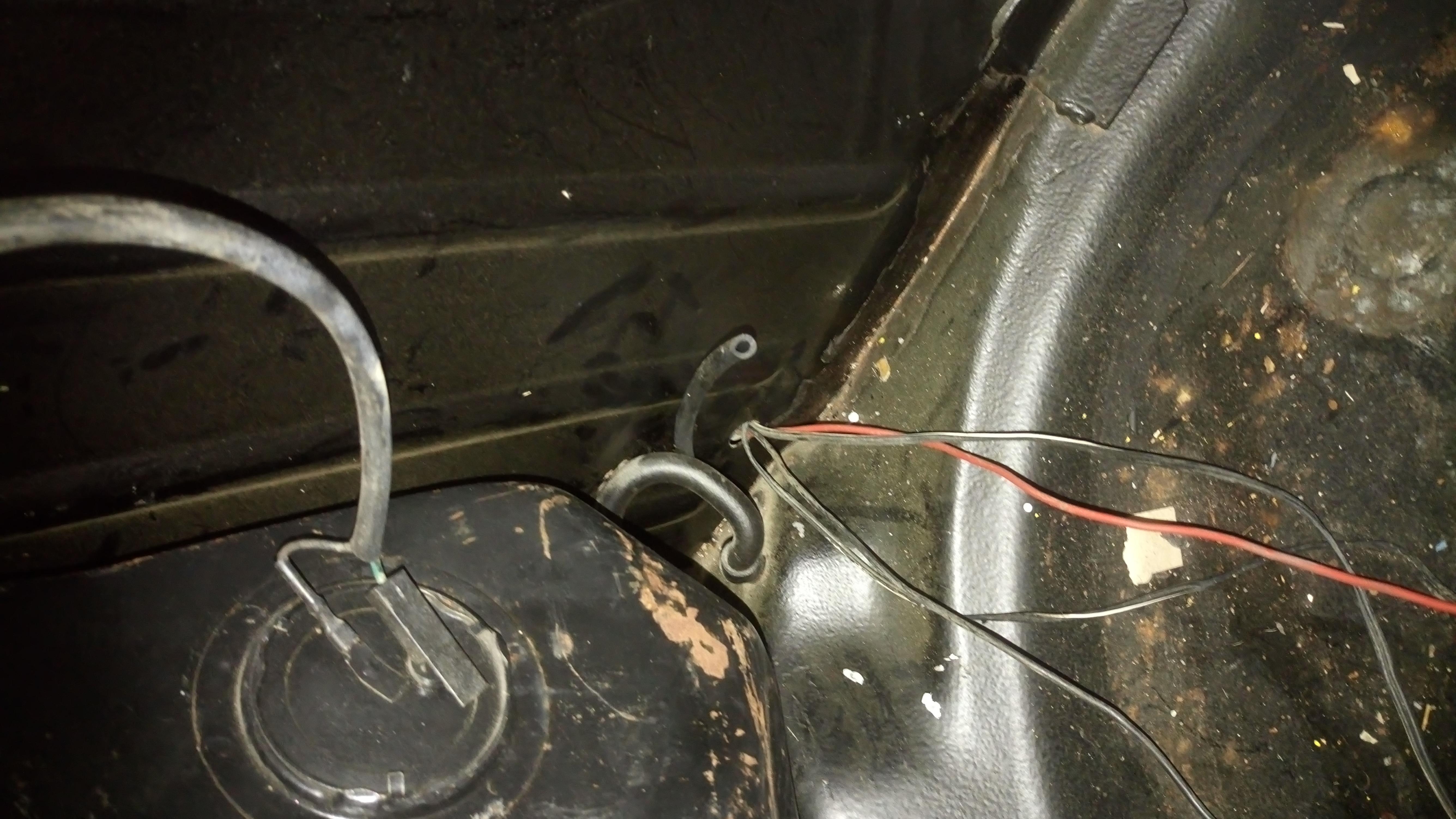

Das Komische ist, dass der Stecker am orginial Kabelbaum mit drann ist. Also nicht nachträglich dran gelötet oder so. Ist der Kabelbaum vielleicht von einem anderen Fahrzeug? Allerdings hat sonst alles bisher gepasst.

Stimmt, wenn man die Pläne übereinander legt, dann unterscheiden sie sich nur durch das Radio und die Anzeigen. Aber da der Vorbesitzer auch an den Anzeige gefummelt hat, muss ich die auch prüfen.

Das prüfe ich mal. Den Mini habe ich Teilrestauriert gekauft. Daher weiß ich nicht was der Vorbesitzer richtig gemacht oder überhaupt gemacht hat.
