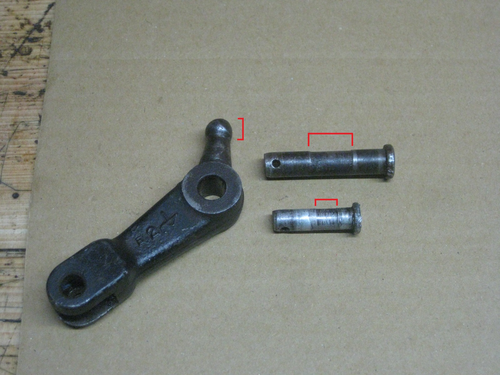

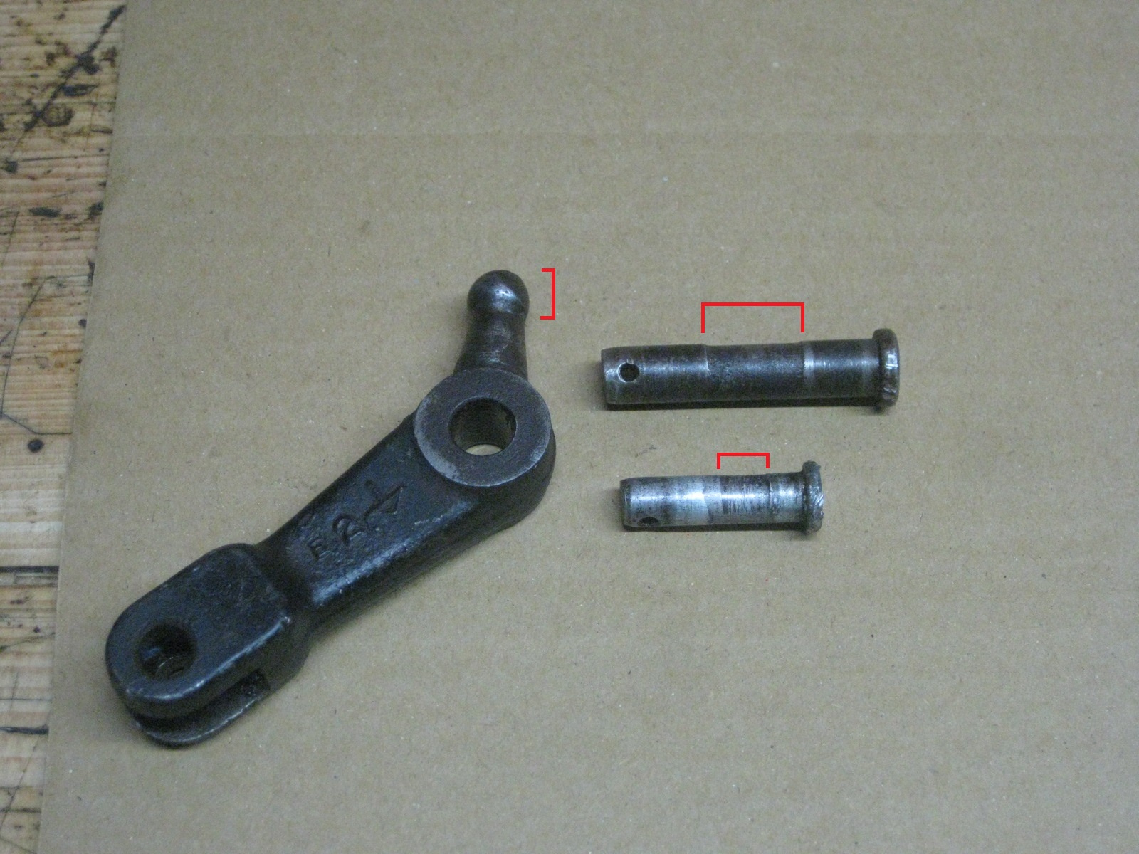

Aber, der Hebel gerät trotzdem deutlich in den Fokus, er ist auf der belasteten Seite deutlich abgenutzt. Es fehlt ein ganzer Millimeter (da ist er ja, der verlorene Millimeter) auch sein Lagerbolzen ist stark eingelaufen. Der Bolzen Pedal/Geber hat indessen nur minimal Spiel und die "oval-äugige" Schubstange hatte ich gestern bereits ersetzt. Ich habe nun den Hebel, alle Bolzen und die Ausrückwelle - hoffentlich brauche die nicht - bestellt und werde berichten sobald ich die Teile verbaut habe. -

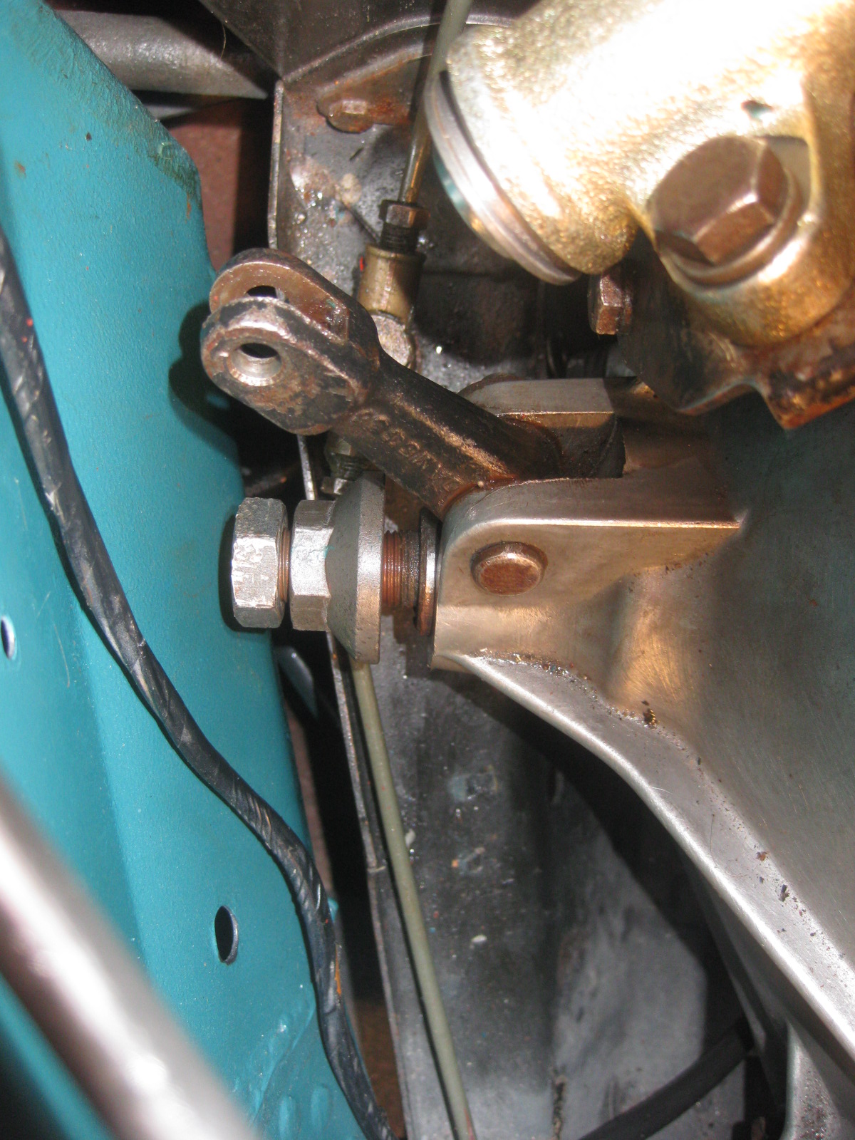

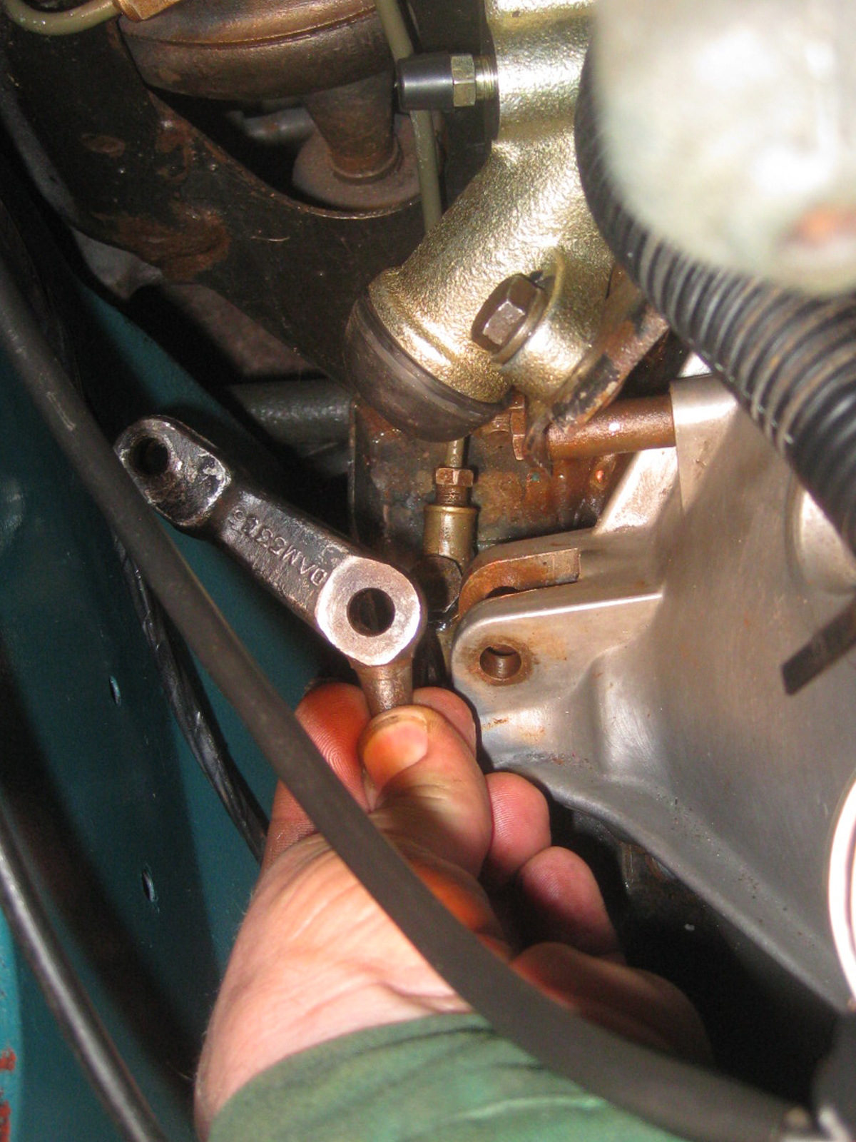

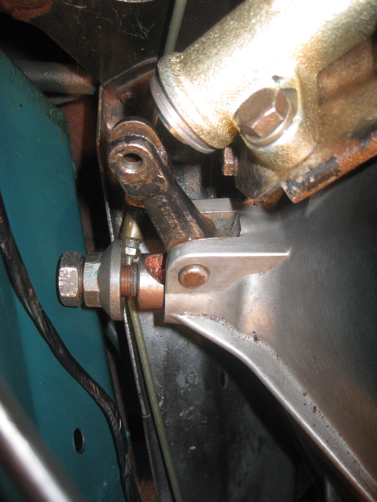

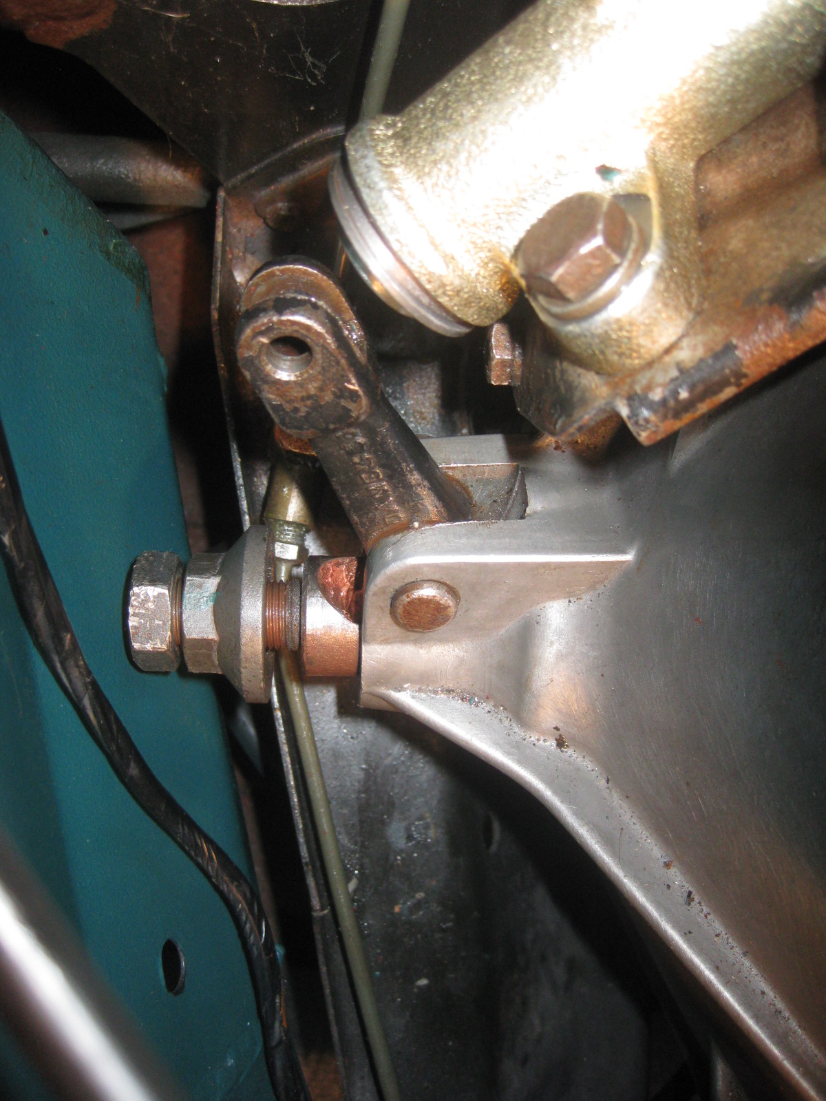

Ich habe 2 Bilder beigefügt. Auf dem ersten liegen die Ausrückwelle und das Ausrücklager innen an. Weiter hinein geht es nicht. Man sieht, das von der Ausrückwelle gut 2 mm ohne Gewinde aus der Glocke hervorschauen. Soweit ich ich erinnere, war das auch mit der alten Kupplung so.
Etwas verwunderlich finde ich, dass die Ausrückwelle so weit herausgezogen werden kann (Bild 2). Das nimmt dem Hebel doch einen Großteil seines möglichen Arbeitsweges bereits bevor die Welle innen aufliegt. -
O.K, gut das wir darüber reden, ich meinte den Kolben, der in die Glocke geschoben wird. Die Kugel am Hebel war im Kolben festgerostet, ich habe diese entrostet und dabei sicherlich ein paar Zehntel "verloren".
