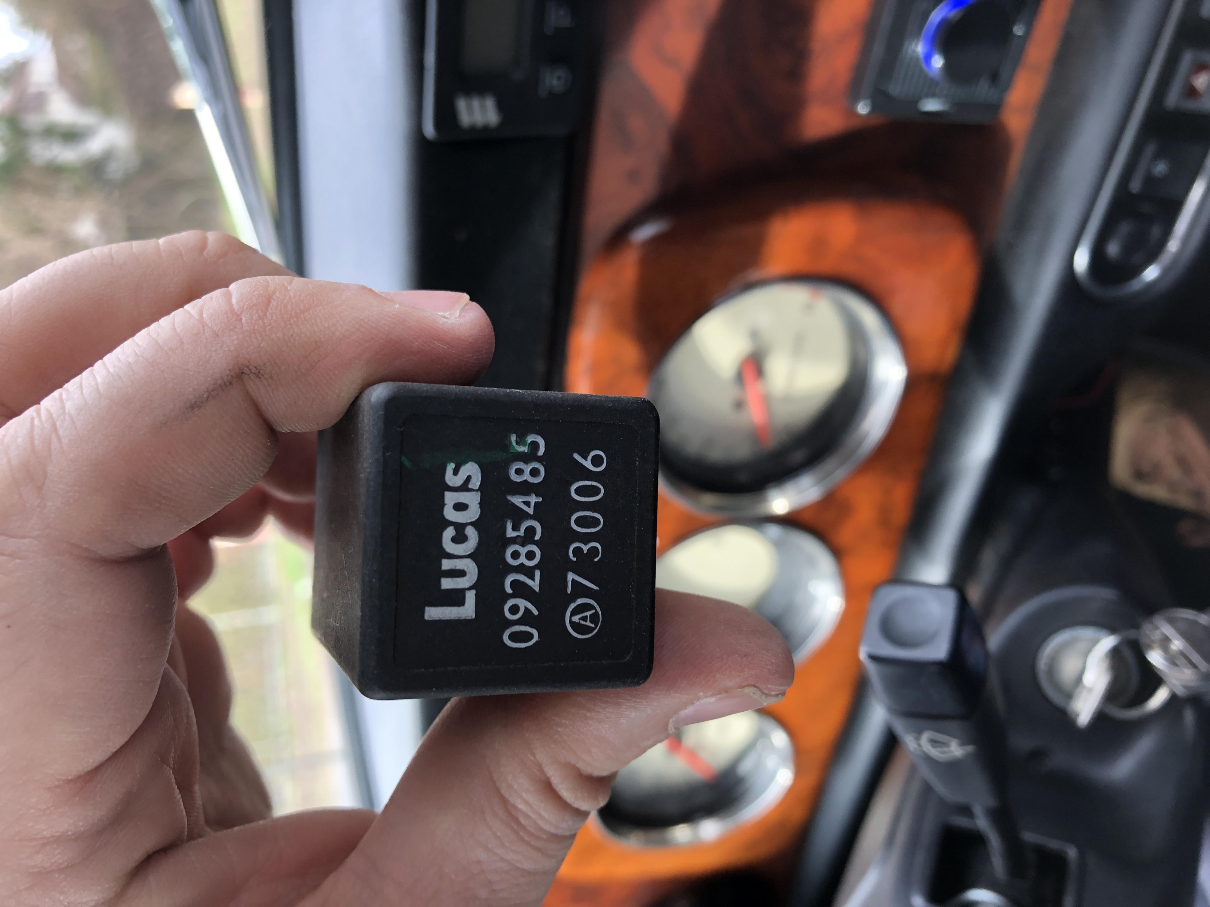

Und der Blinkgeber ist der, der beim SPI hinterm Tacho ist? Die Relais vorn hatte ich ja auf den Bildern drauf, wobei ich nicht denke, dass dies der Blinkgeber ist. Da würde es ja klacken, wenn der Blinker geht oder?

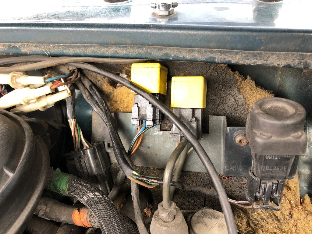

Nun nochmal zu den Relais. Im Motorraum hab ich die 4 Relais gefunden.
Aber keins davon hat sich gerührt, wo der Blinker betätigt wurde. Also nehm ich eher an, dass die damit nichts zu tun haben.
Trotzdem hab ich bei dem einen, was nach Beschreibung der Blinkgeber sein sollte (das linke der beiden linken Relais) gereinigt und mit Kontaktspray behandelt.

Okay, wird wohl das Relais sein. Das neue Relais klackt nun, aber nicht in der richtigen Frequenz, eher langsamer.
