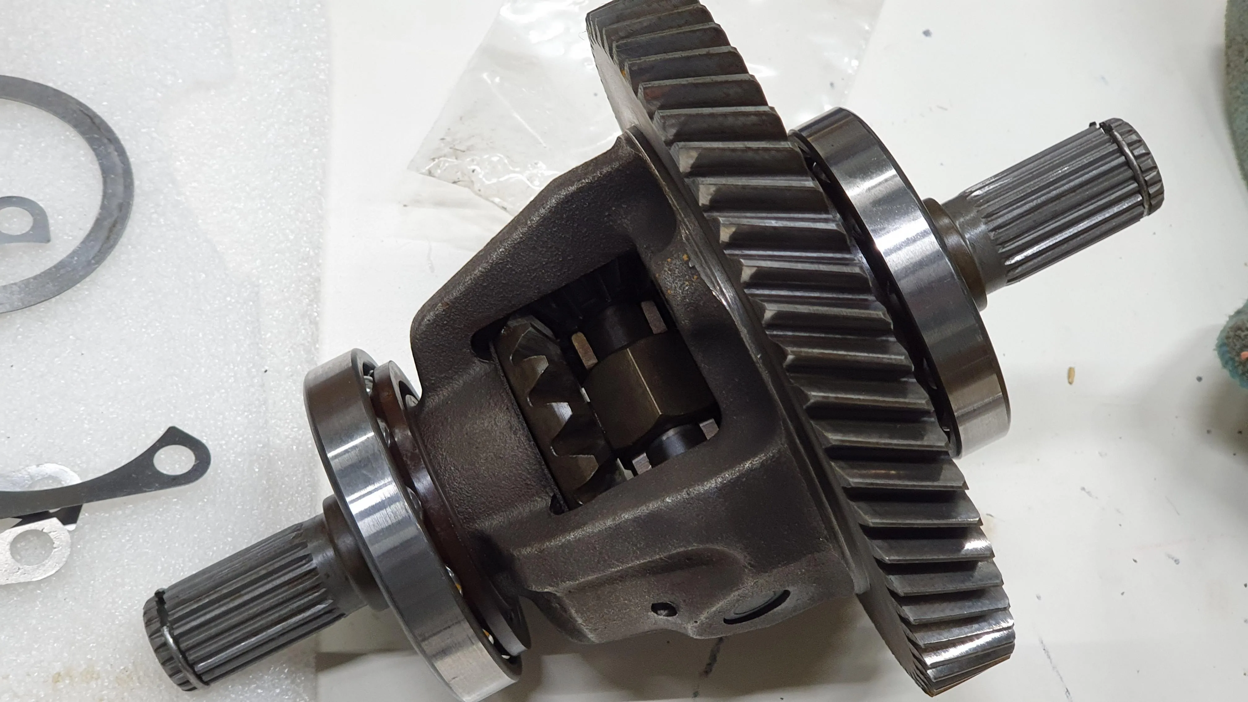

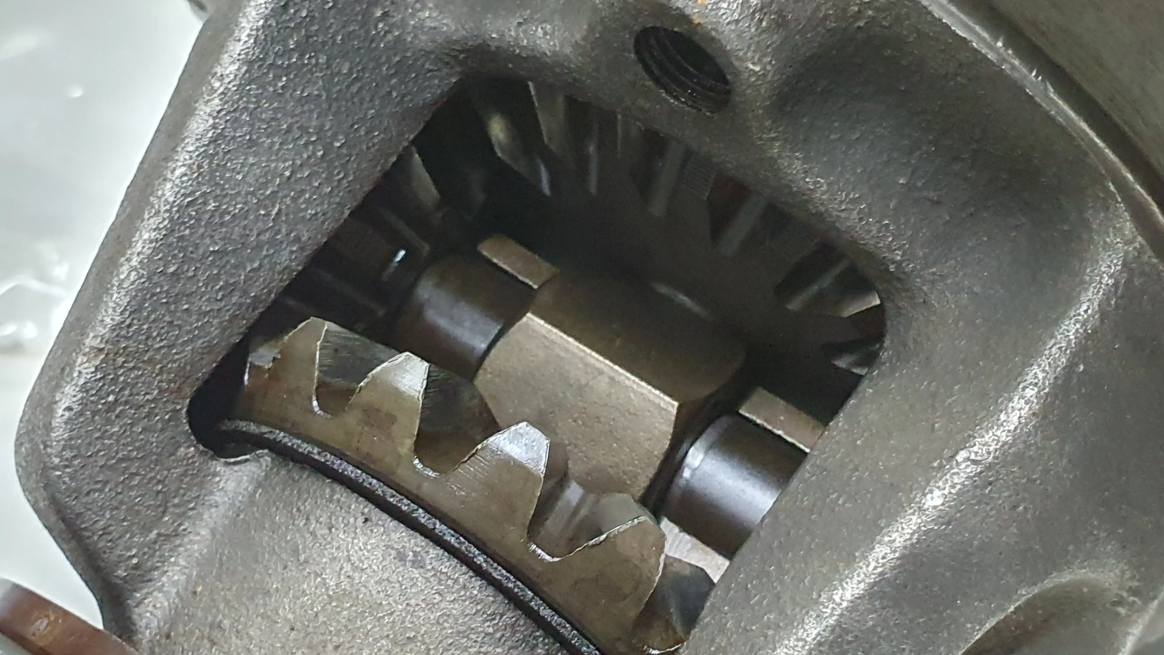

    Moin,
    ich habe soeben das Differential zerlegt und wollte nun den Diff pin und die Washer tauschen.
    Der pin hat minimale Spuren, aber kostet ja auch nicht die Welt.
    Frage ist wieviel Spiel dürfen die Planetenräder gegenüber dem Pin haben?
    beide sehen innen top aus. Durchmesser Planetenräder ist 14,45mm und der Pin hat ca. 14,2mm
    Dann habe ich die Bronzebuchsen gemessen und die Antriebswellen die dort durchlaufen.
    Die Buchsen haben 26,25mm und die Wellen einheitlich 26,15mm.
    Ist das Spiel so in Ordnung, oder sollten die Bronzebuchsen weniger Spiel haben? ich hab dazu leider keine Werte gefunden.
    Vielen Dank für Eure Hilfe.
    lg
    rainer

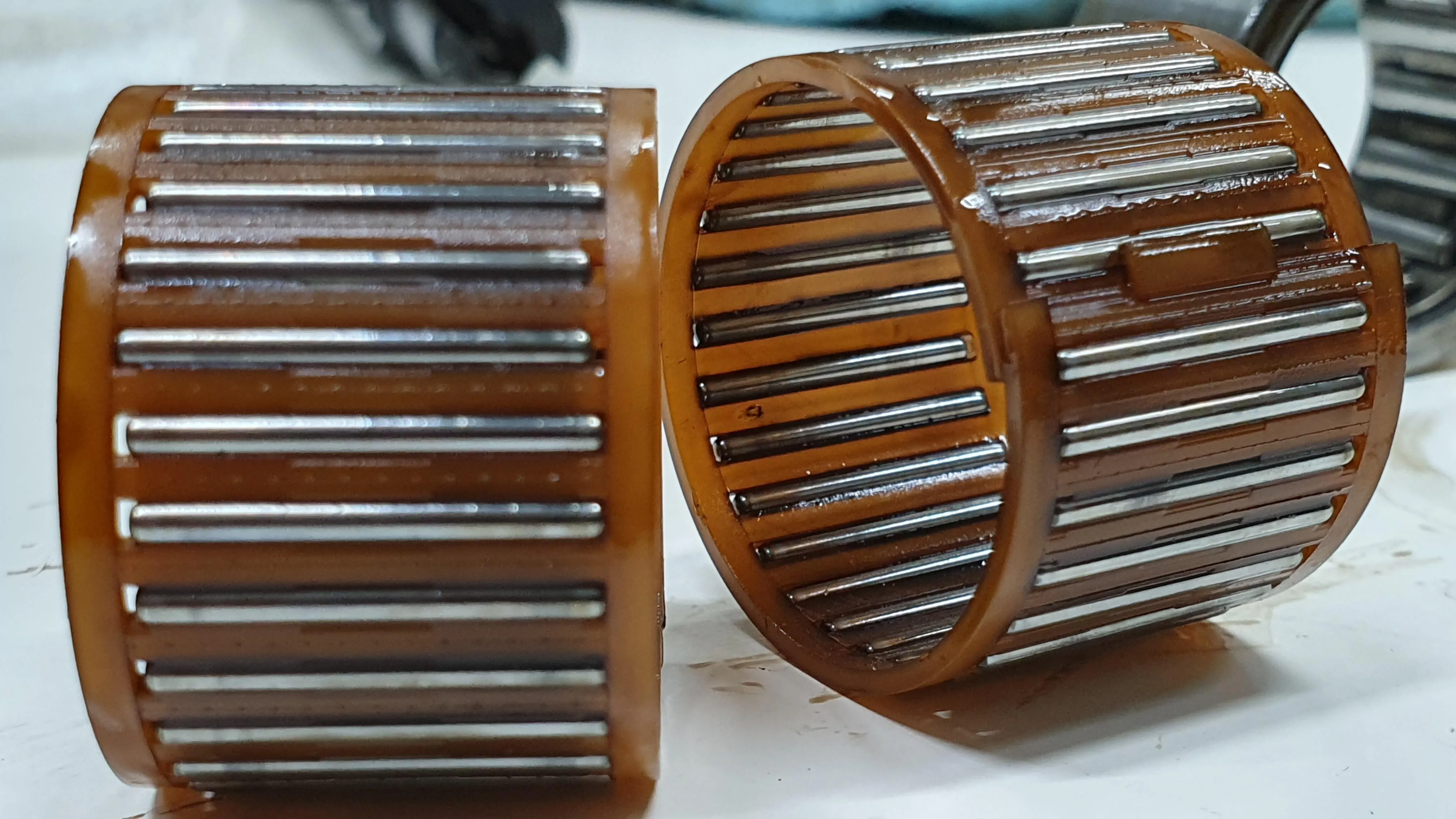

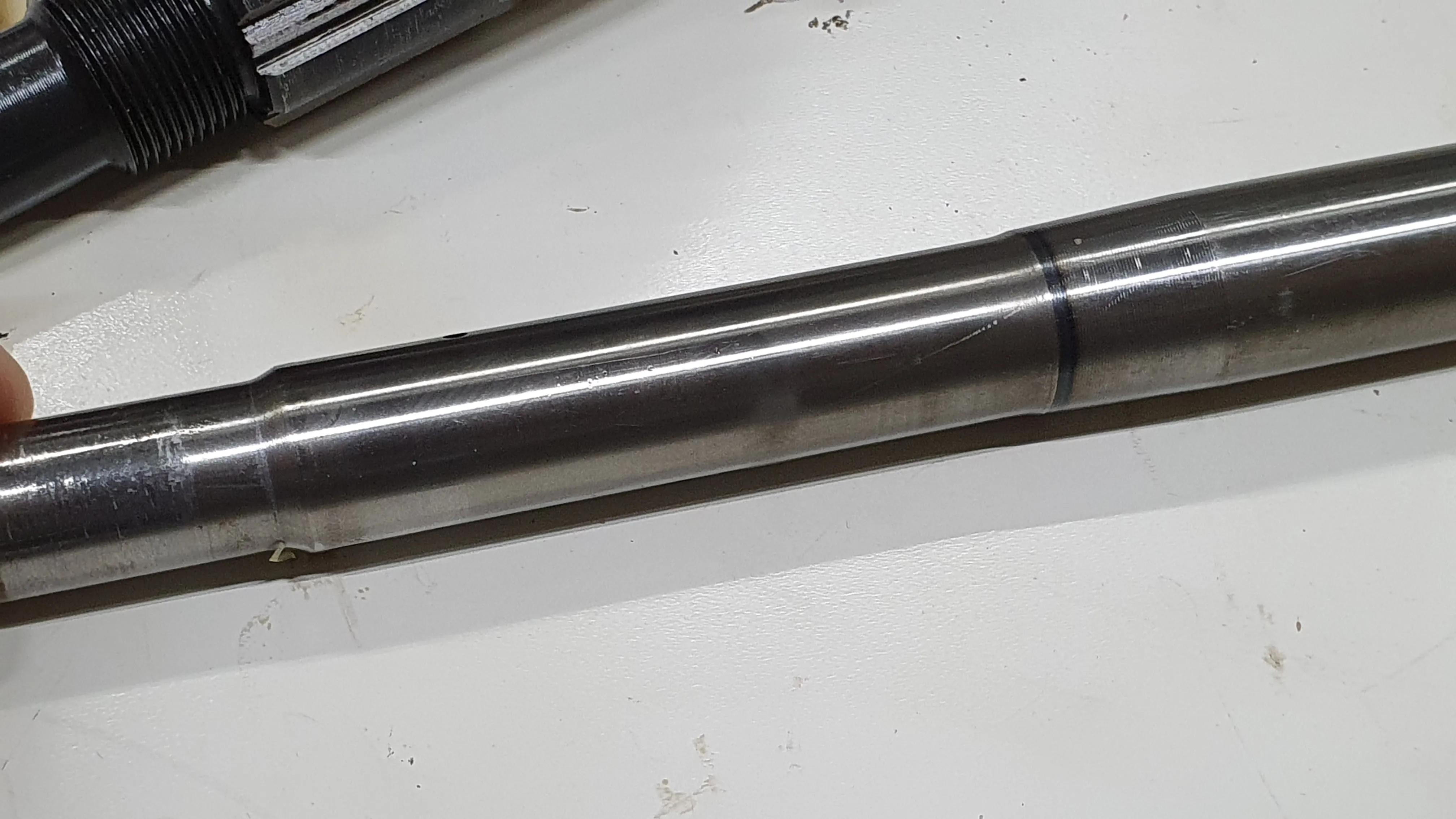

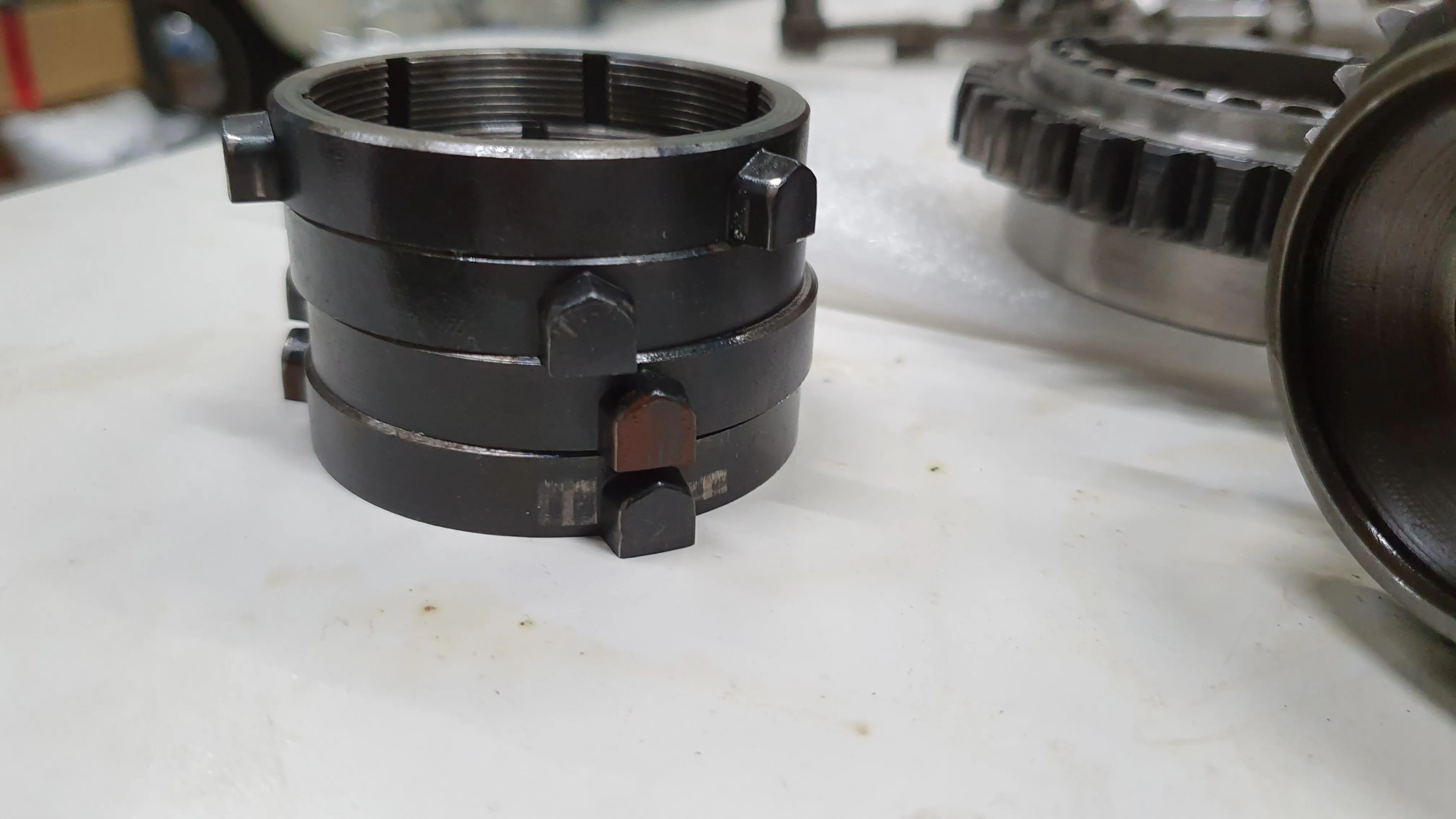

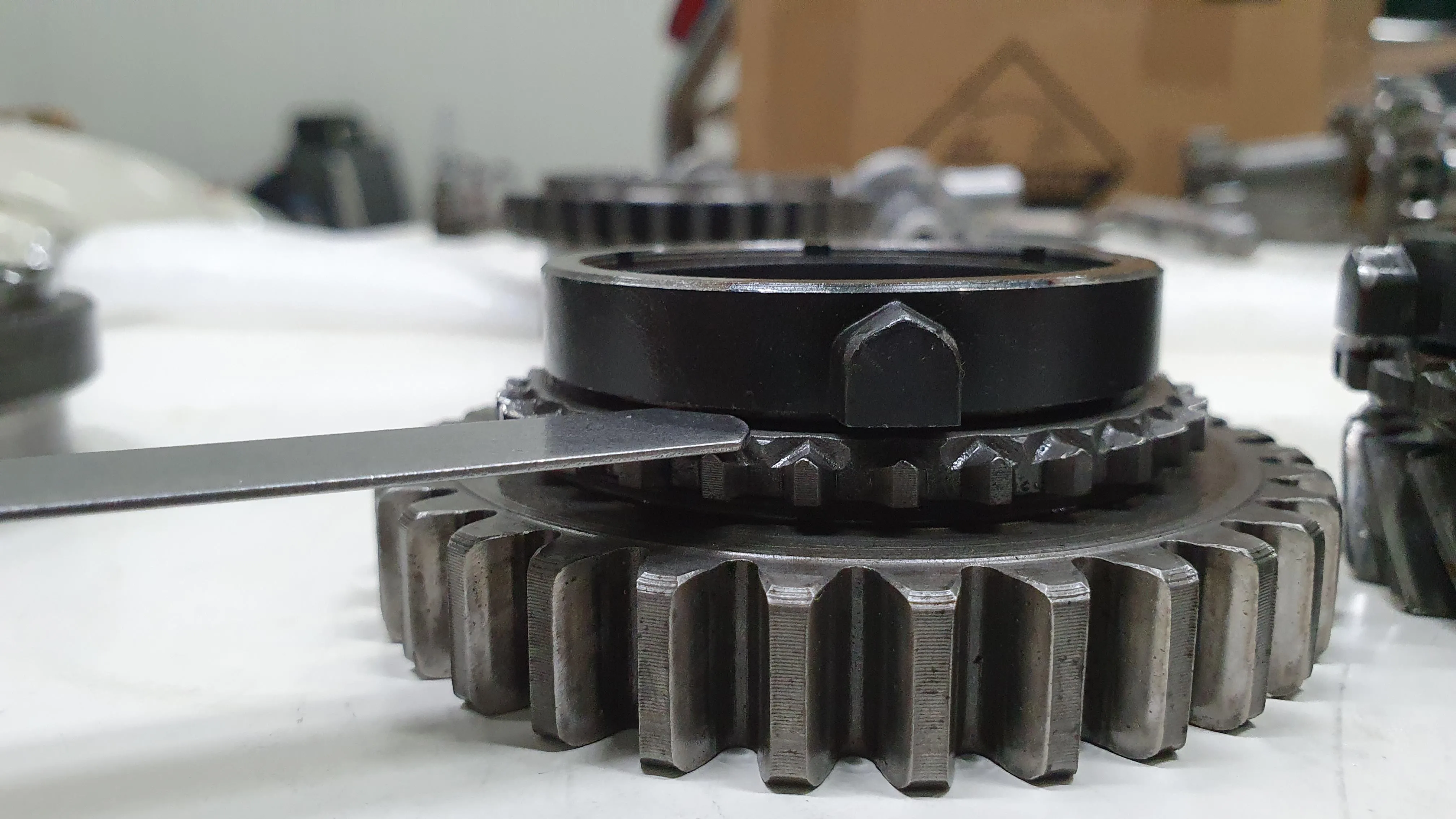

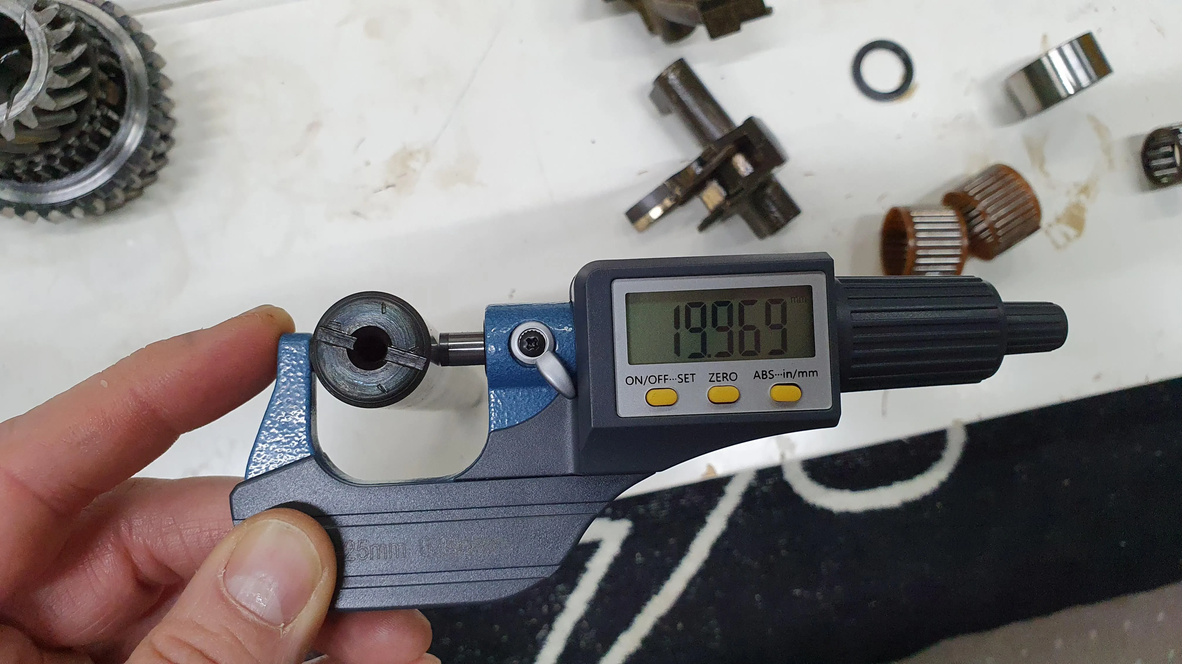

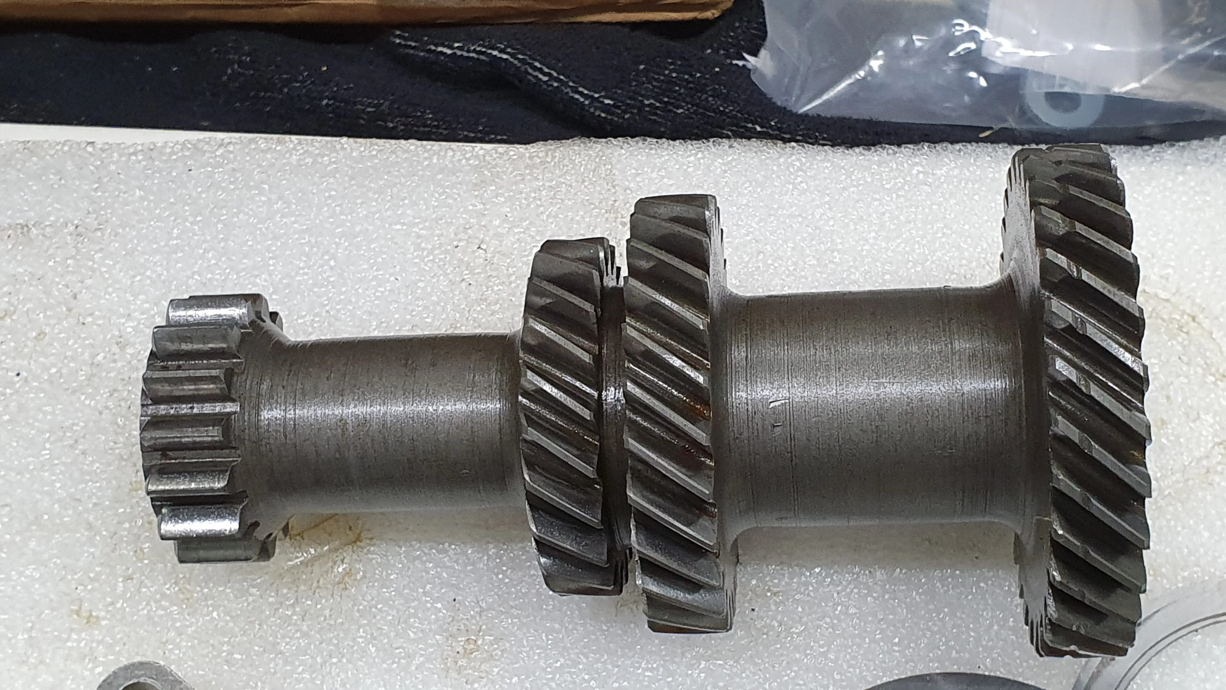

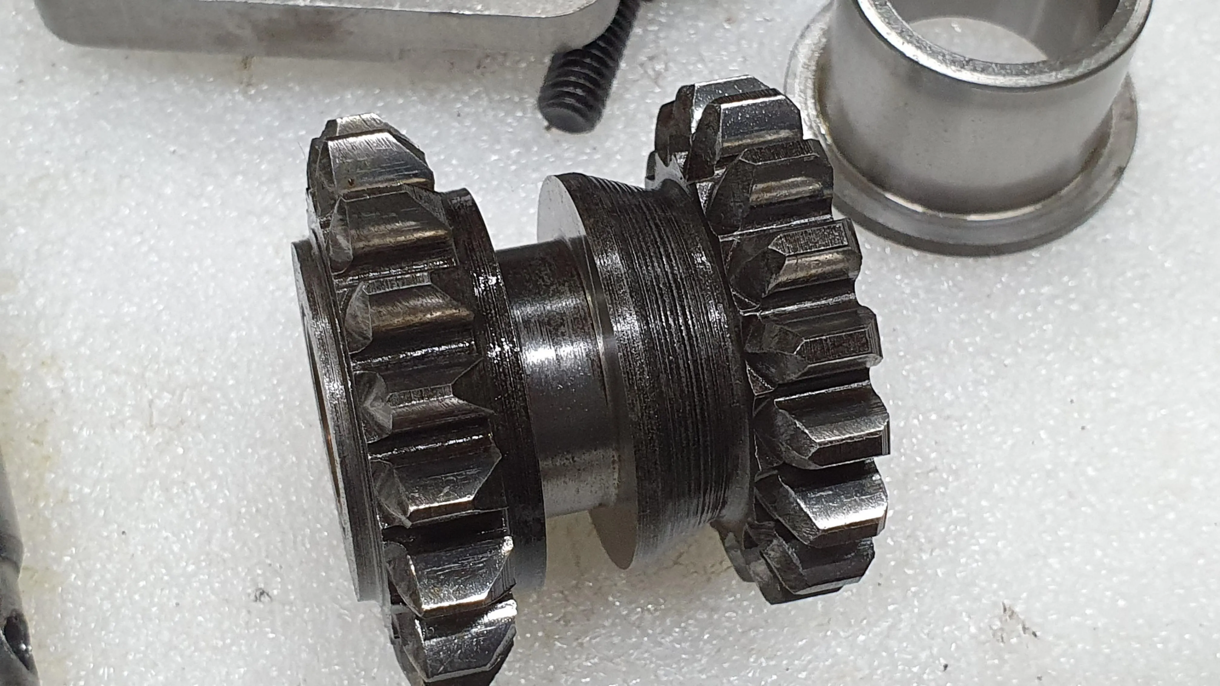

    Also wieviel das Getriebe gelaufen hat kann ich leider nicht sagen, da das ganze Auto ein riesen Bausatz ohne Anleitung war.
    Der Kilometerzähler Tacho spricht jedoch von 79TKm.
    Daher hab ich mich ja auch entschlossen sowohl Motor, als auch Getriebe zu zerlegen.
    Ich habe eben die Vorgelege welle mal gemessen. die Werte an den nicht glänzenden Stellen liegen bei exakt 19,969mm und bei den leicht glänzenden Stellen wo die Nadellager sitzen 19,967mm. Ich denke das ist vernachlässigbar,
    die Hauptwelle kann ich leider nicht messen, da mein Messinstrument nur bis 25mm geht. Das maceh ich morgen nebenan im Betrieb.

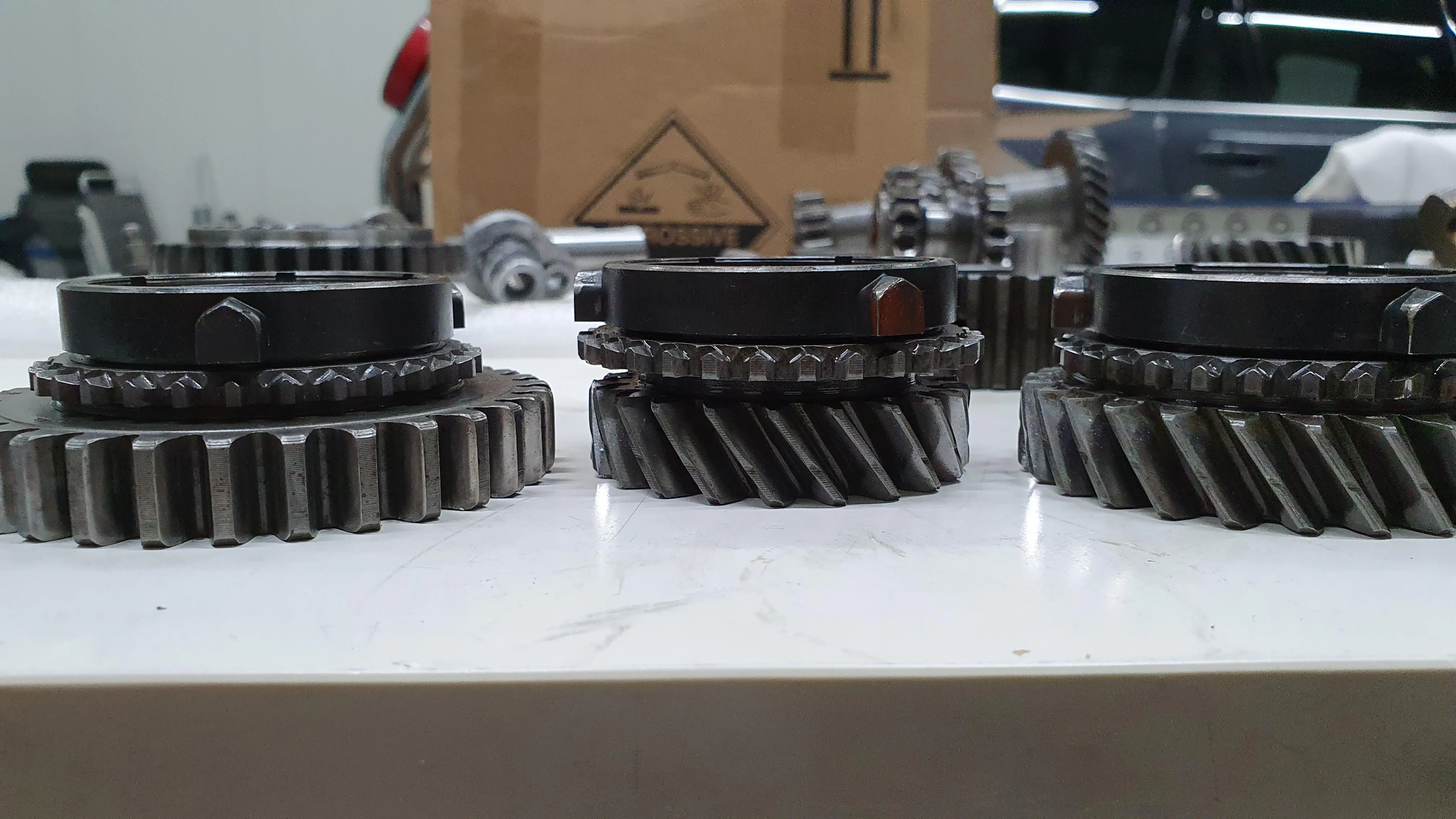

    Wenn ich die Synchronringe auf die Zahnräder setze, habe ich da bei allen 4 deutlich über 0,8mm (maximum meiner Fühlerlehren). tippe da auf 1,1 bis 1,2mm.

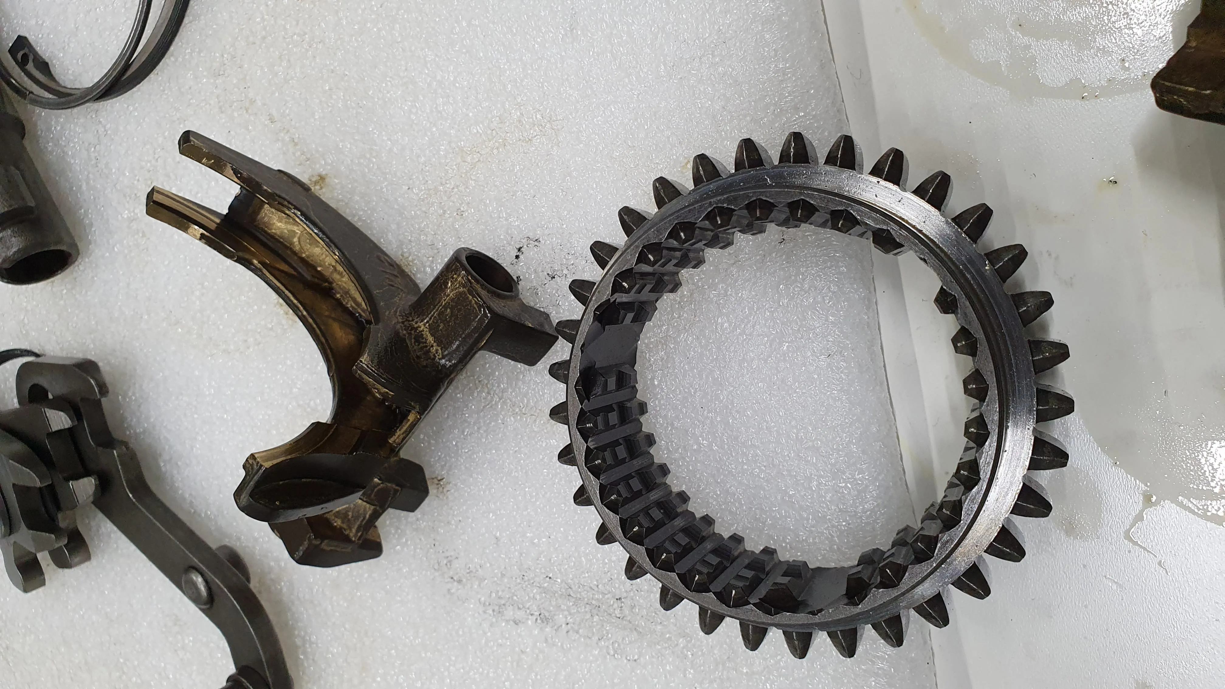

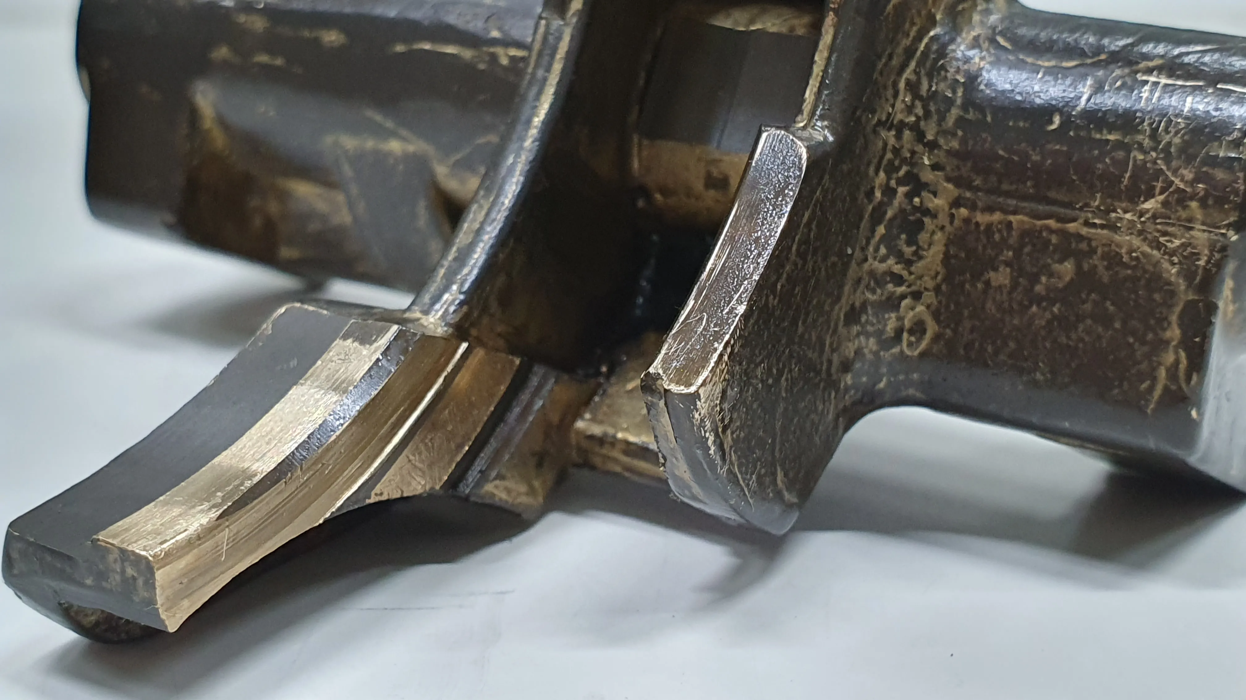

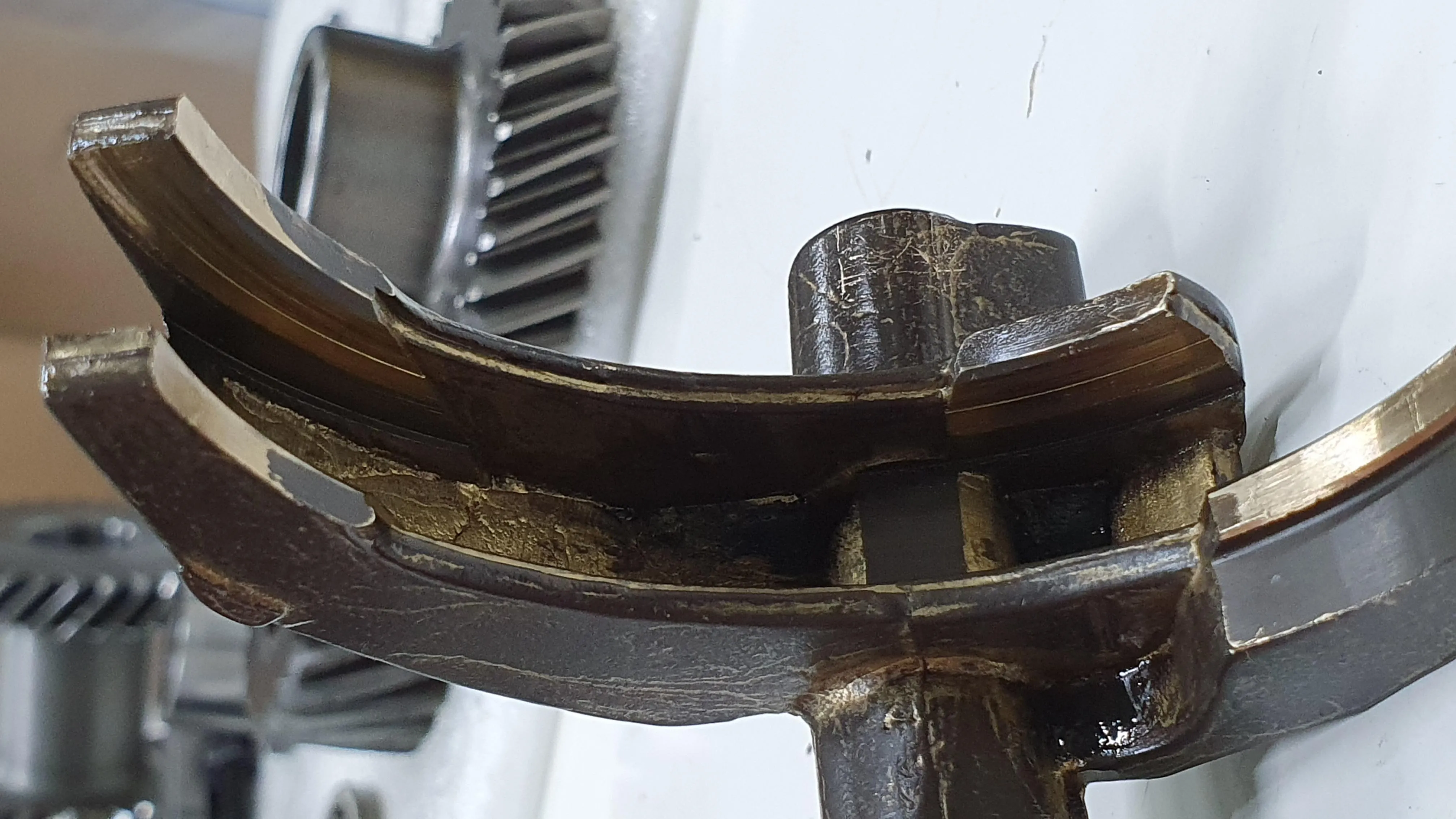

    die beiden Gabeln habe ich gemessen. die 1st and 2nd speed fork ist ausgeleiert (zwischen 0,5 und 0,9mm wo ich dazwischen kam). bei der 3rd and 4th speed fork kam ich nirgends dazwischen. die sitzt aber noch sehr schön stramm und lässt sich parallel mit dazwischenliegendem Synchronhub kaum lateral verschieben. Denke die ist dann in Ordnung.
    hier mal ein paar weitere Fotos:
    An dem Synchronring ganz unten sieht man eine blanke stelle rechts und links neben dem Zapfen. Kann das der vom 1st and 2nd gear sein und dort wegen der ausgeschlagenen Fork der nicht parallel rübergerutscht sein, sodass daher diese Spuren kommen?

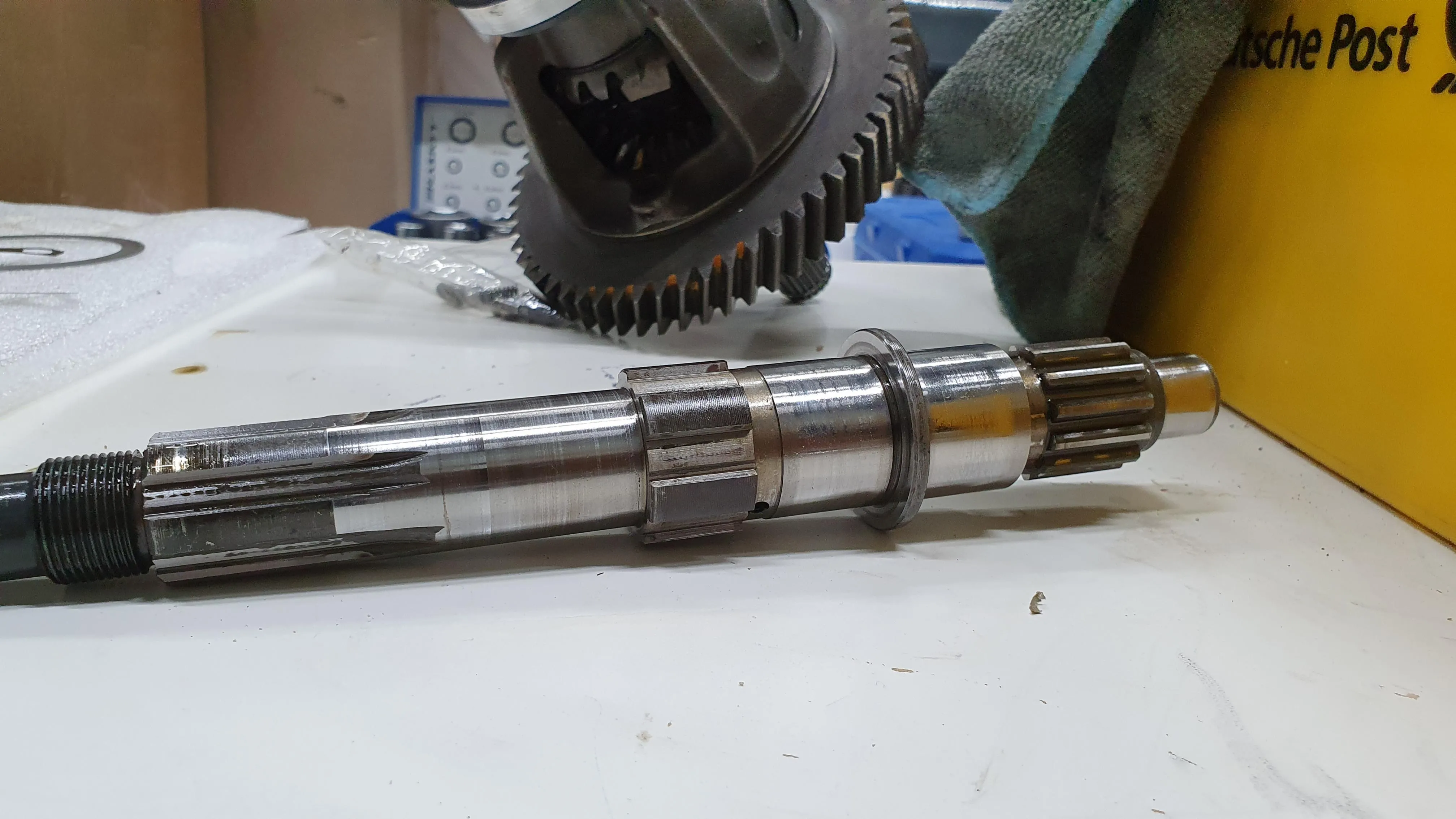

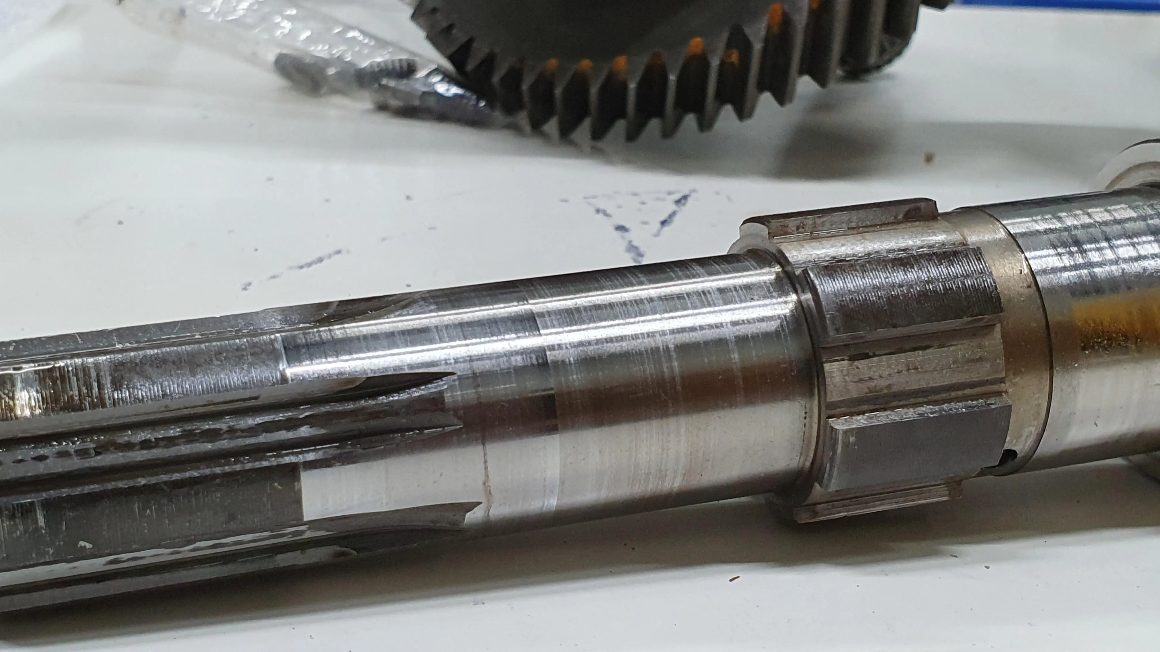

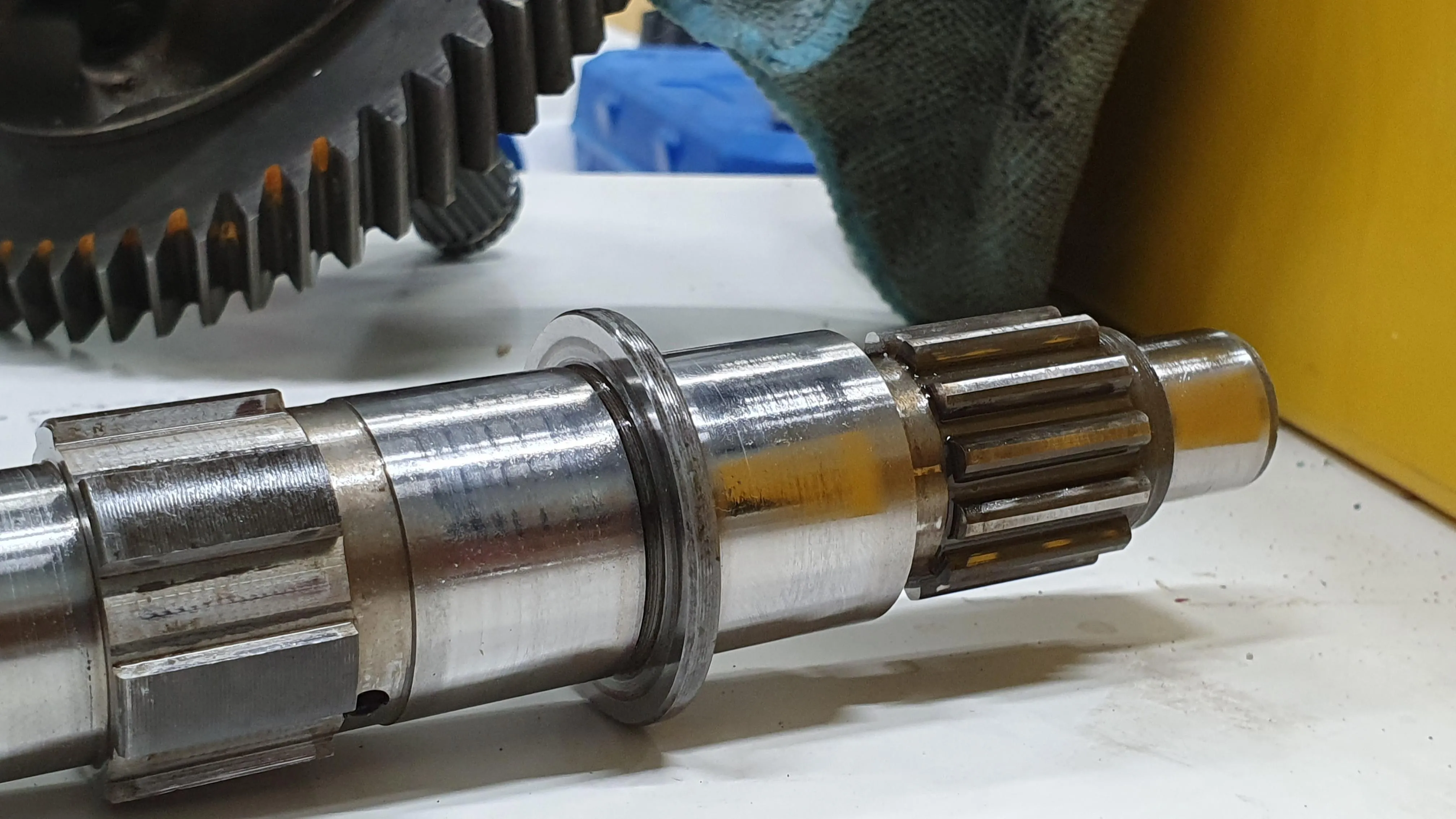

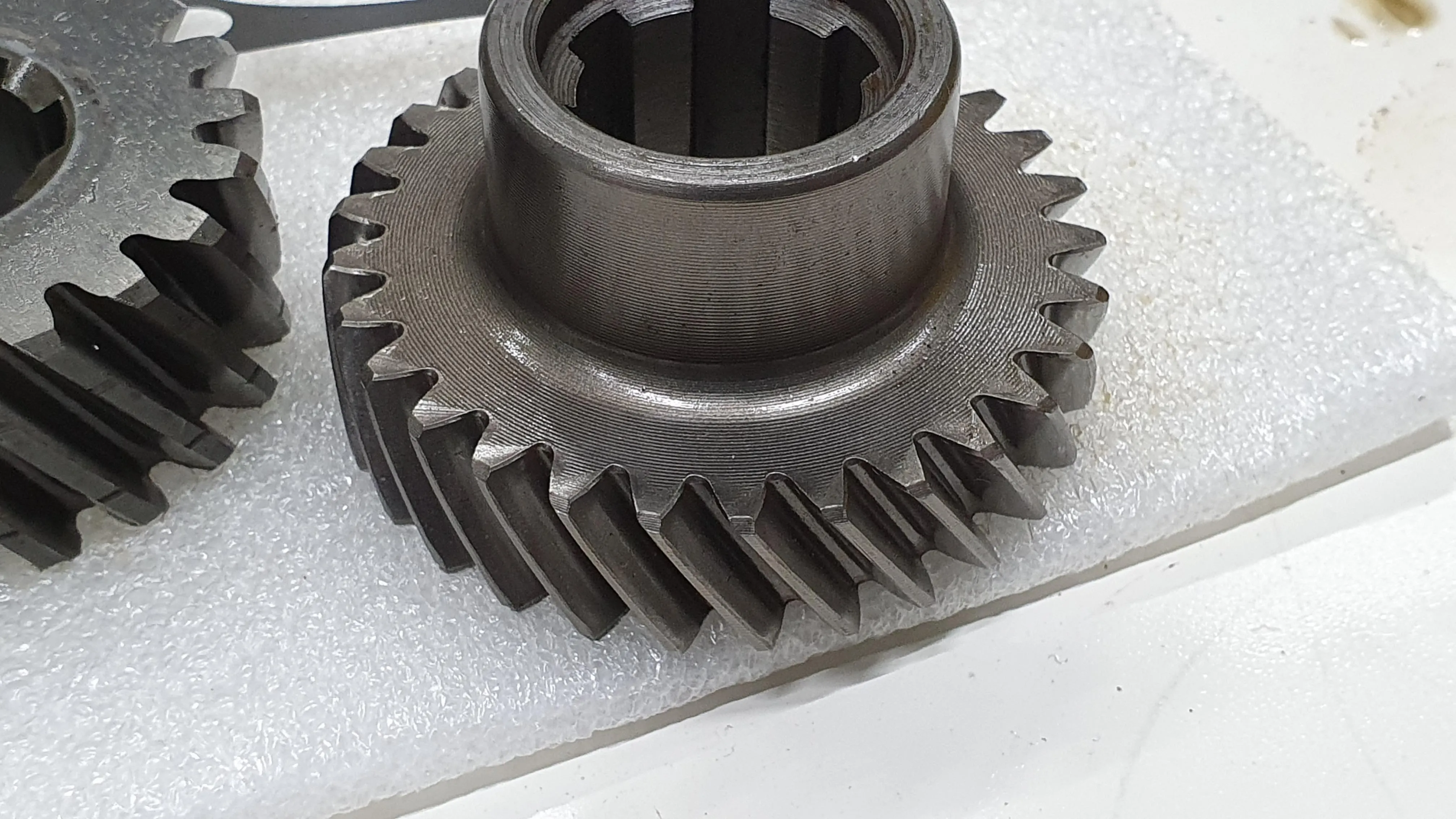

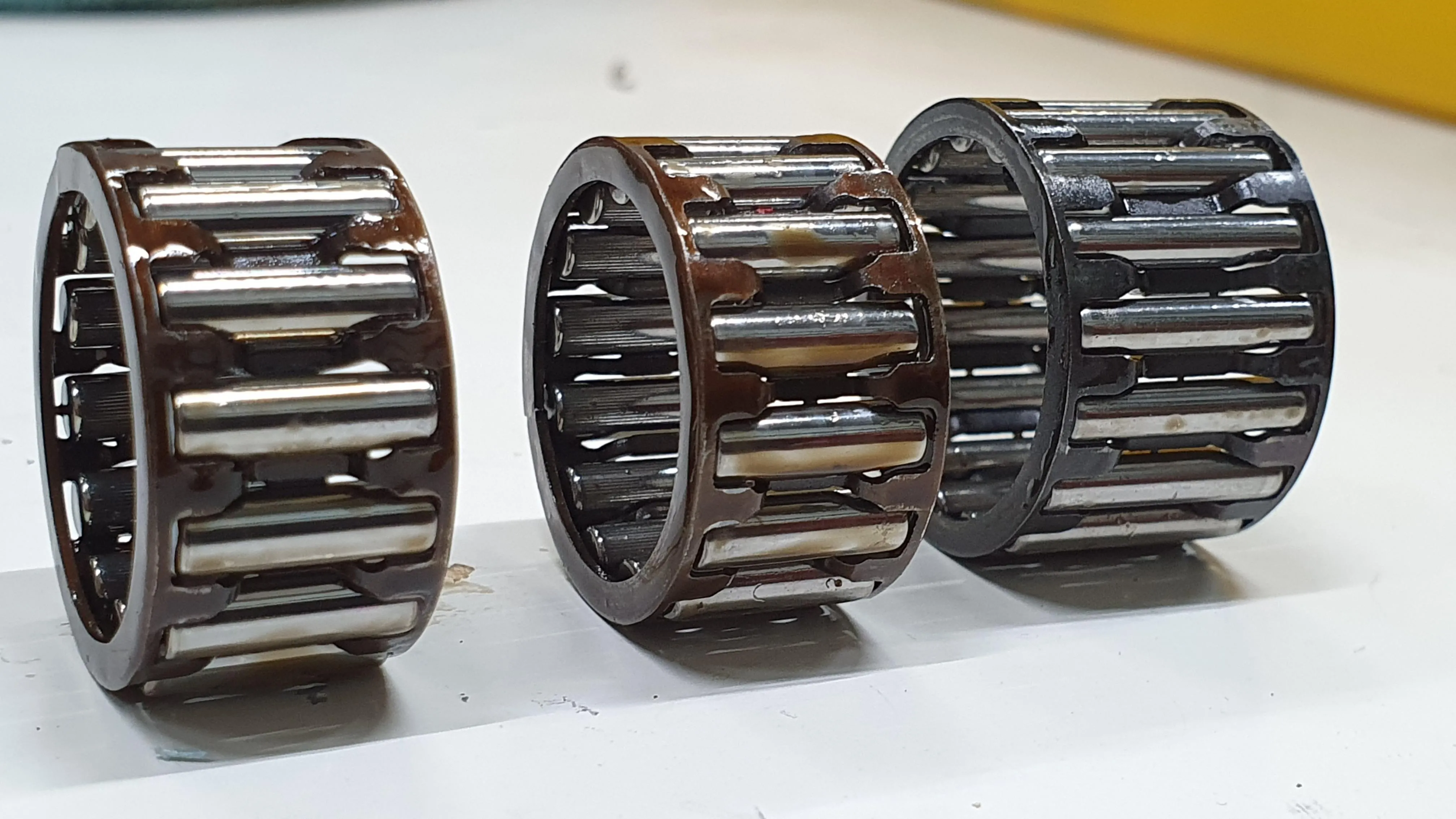

    Danke für Eure Antworten,
    also Vorgelegewelle ist die kleine gleichmäßige für das Laygear, richtig? die sieht meiner MEinung nach wie gesagt top aus. aber gut. kostet ja wirklich nicht viel.
    dazu dann die 3 Nadellager.
    was sagt Ihr zur Hauptwelle? denn die sieht, wie ich meine, etwas schlechter aus, als die andere Welle.
    Dort dann die Hauptlager und die Nadellager tauschen.
    Forks kann man so lassen?
    Was sagt Ihr zu den Synchronringen und den Abständen der Zahnräder?
    lg

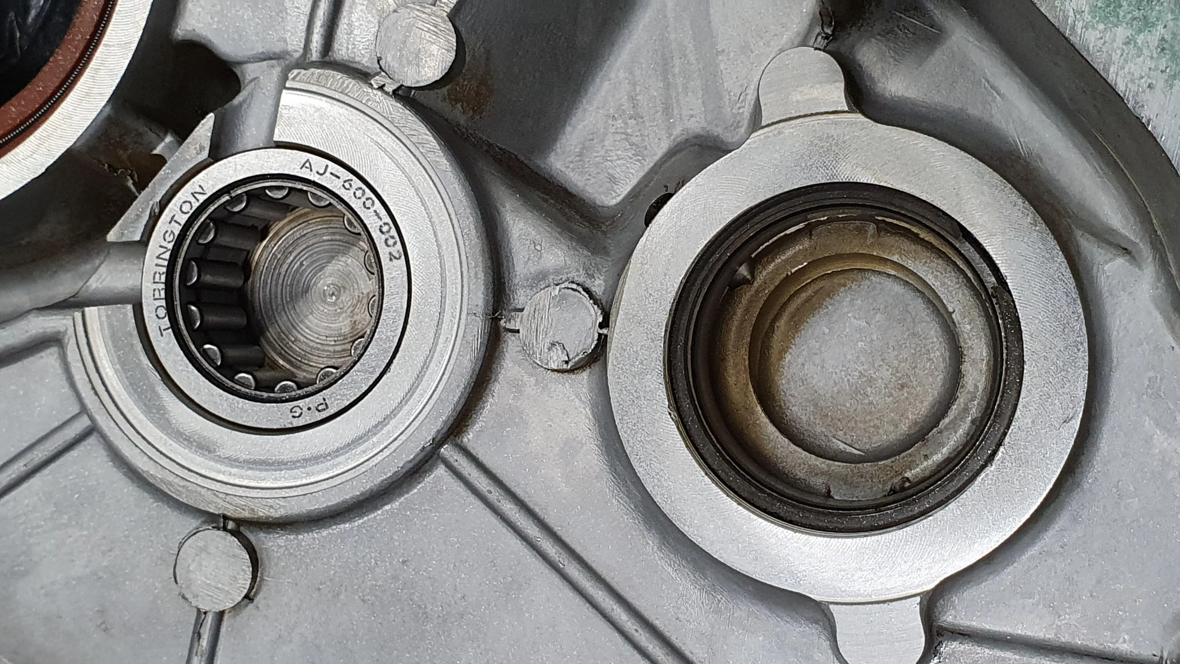

    und Laygear welle:
    wie bekomme ich eigentlich die lager aus dem Gehäuse?
    Würd mich über Eure Einschätzungen freuen.

    hier noch ein Erstes im zusammengebauten Zustand:
