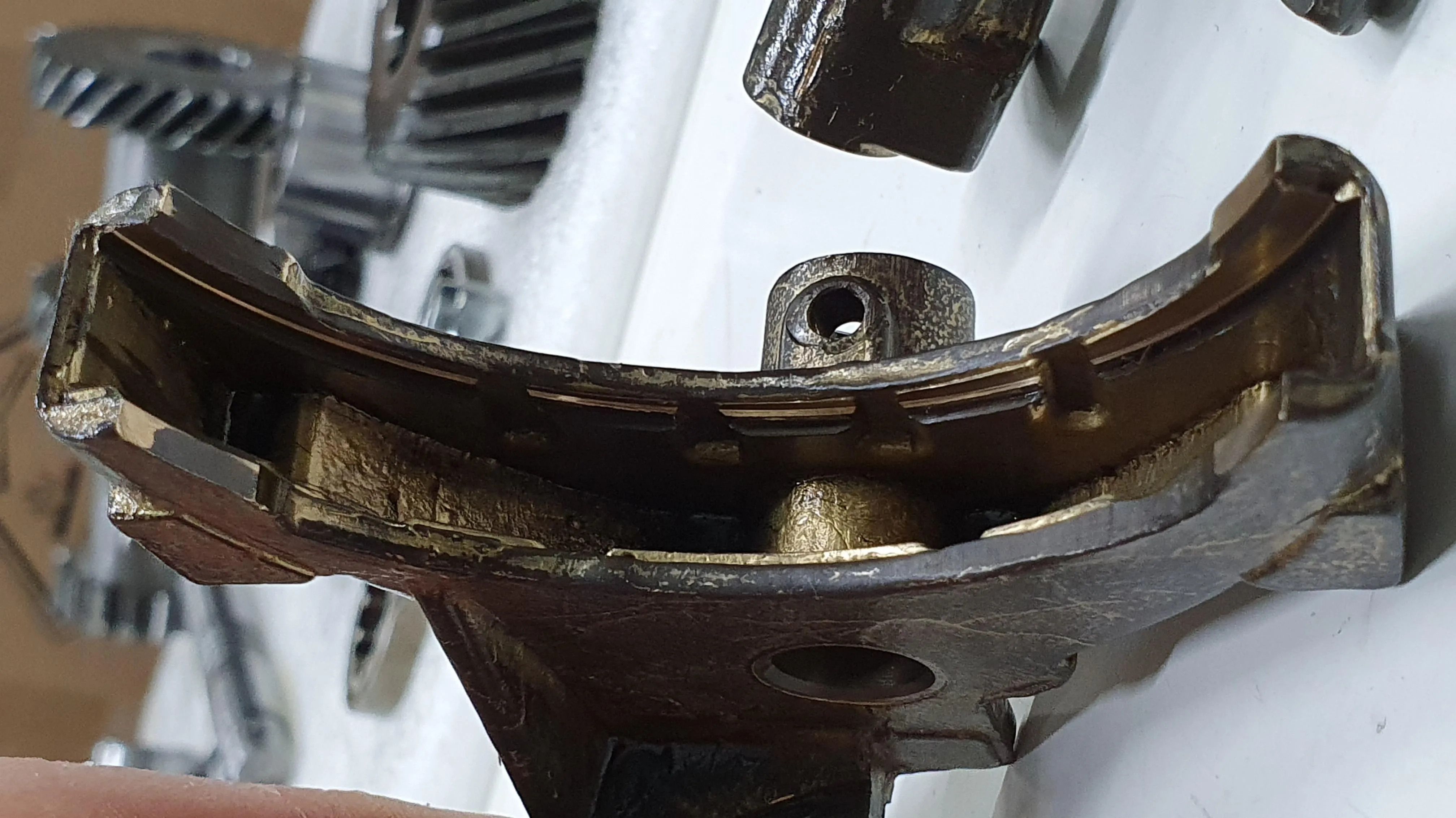

Mir ging es eher um die gabeln. die sind ja aus Bronze. innen sieht man so erhöhungen, welche glaube ich bewusst auf Abnutzung ausgelegt sind. da hats ein paar spuren, aber die sind weit entfernt von runter. und bevor ich jetzt für 200€ neue bestelle...

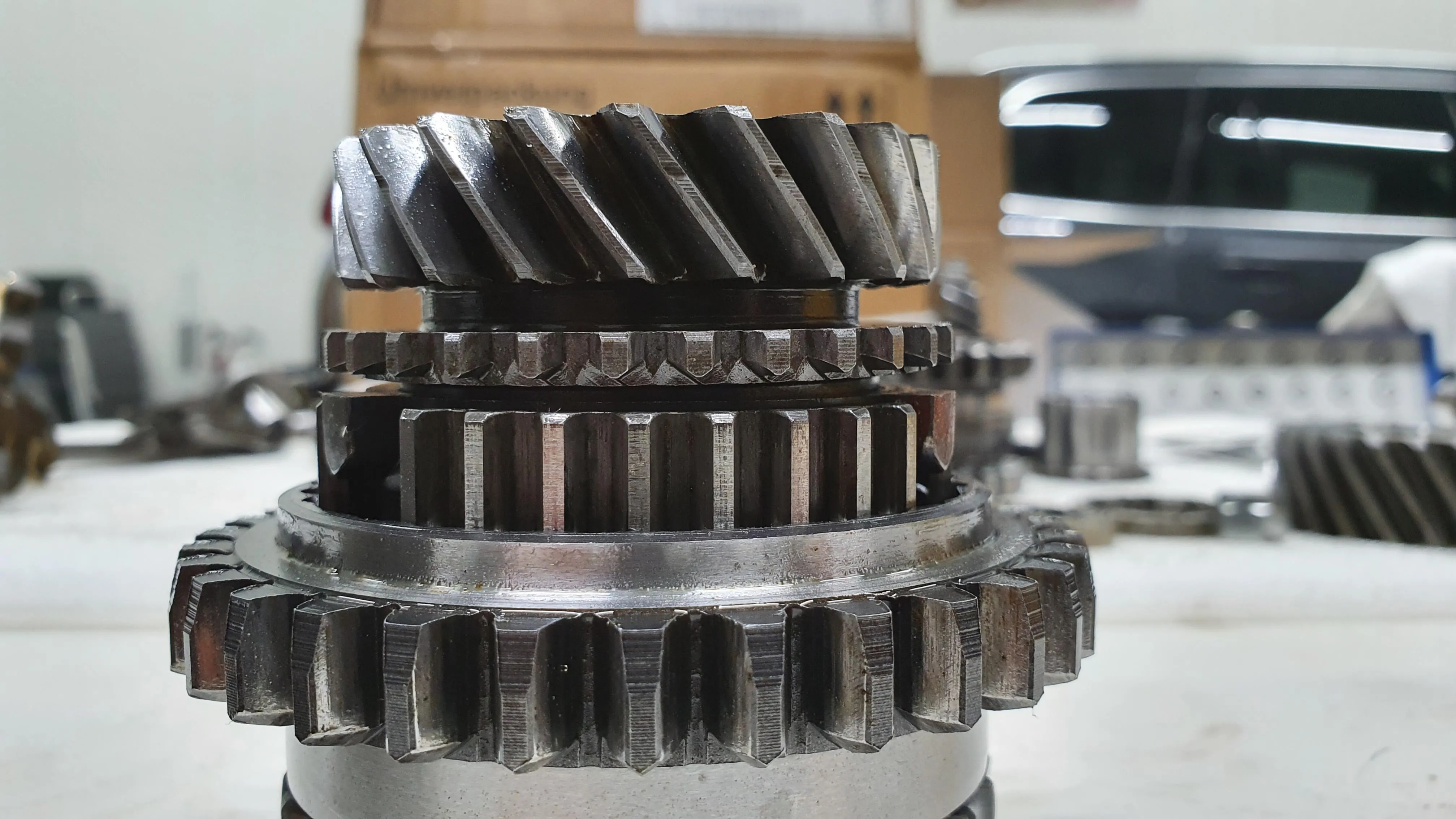

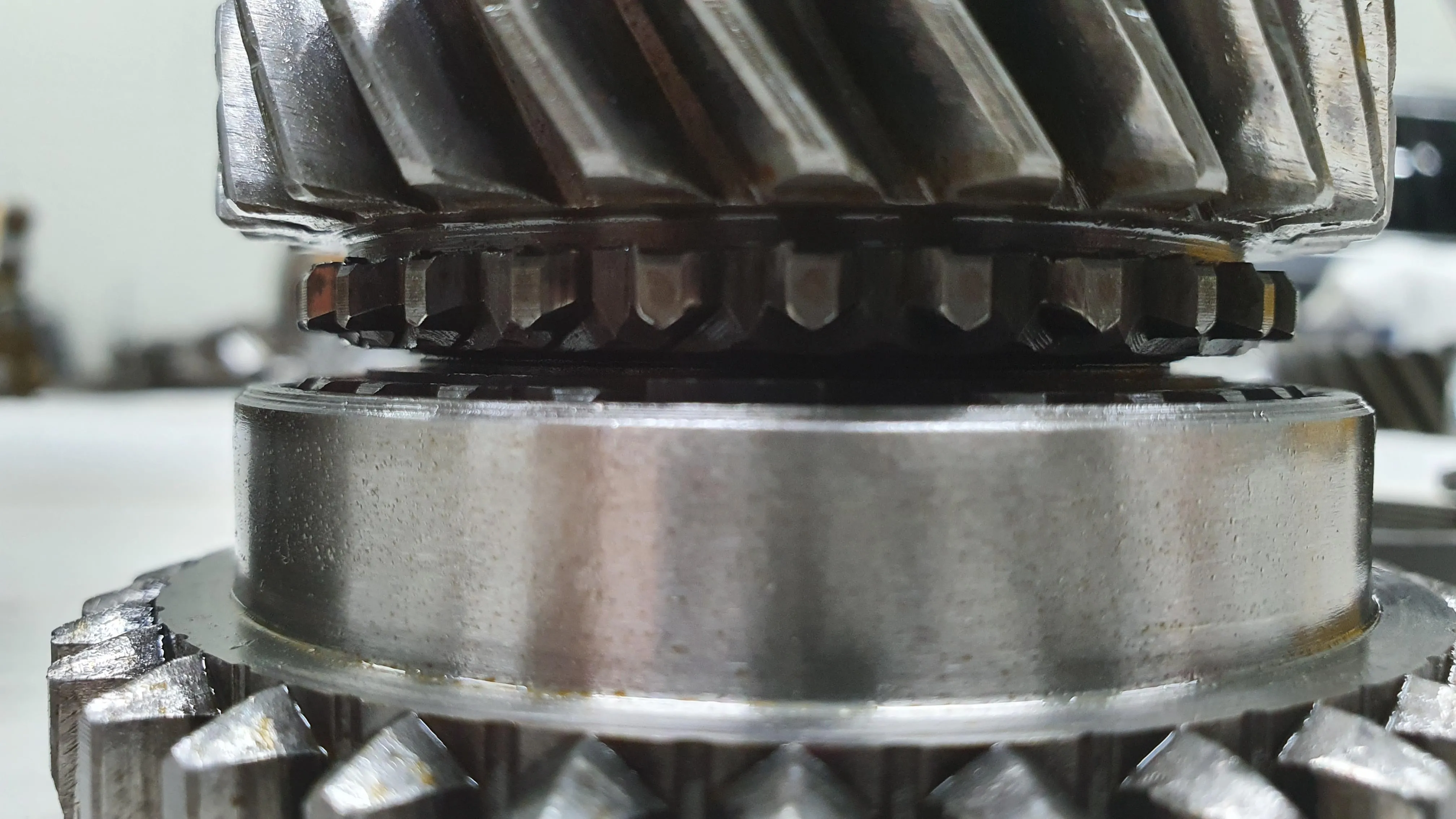

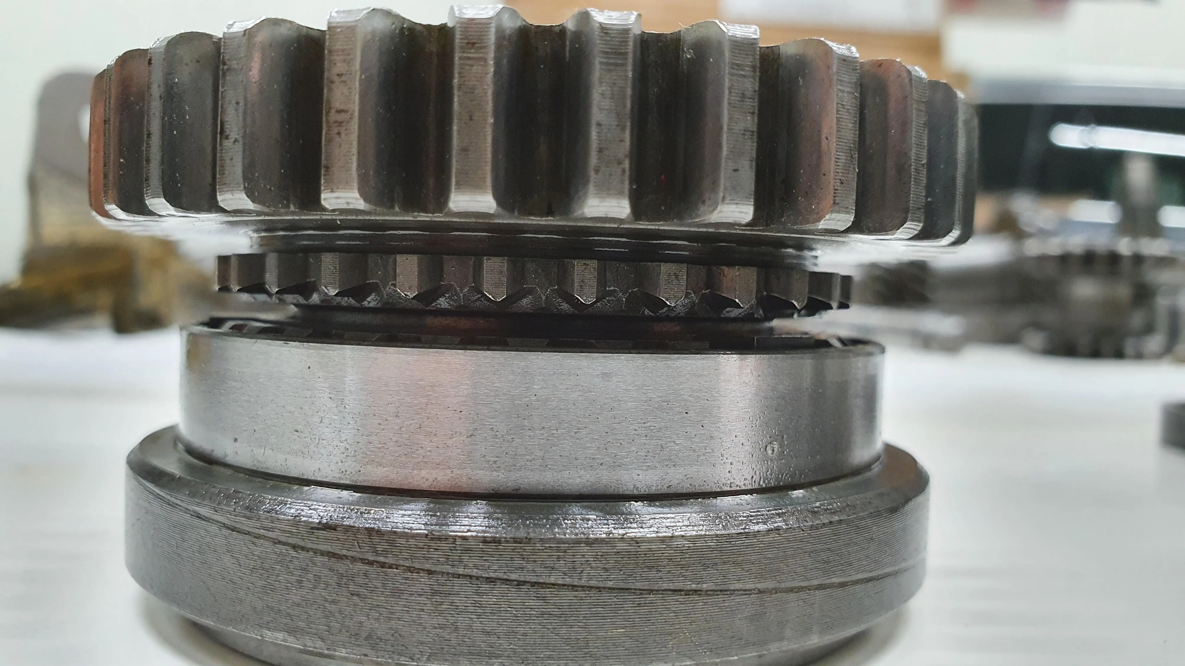

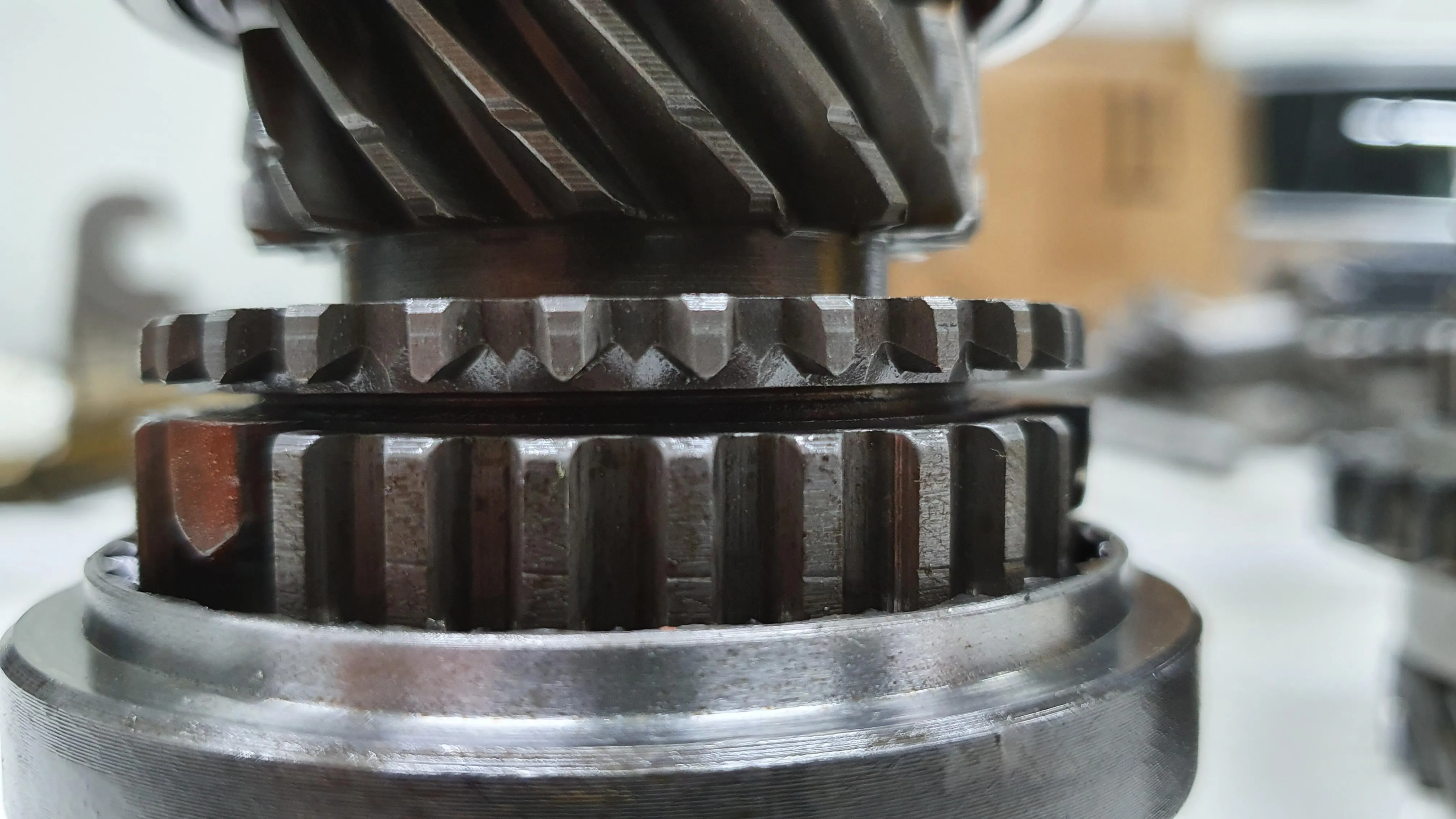

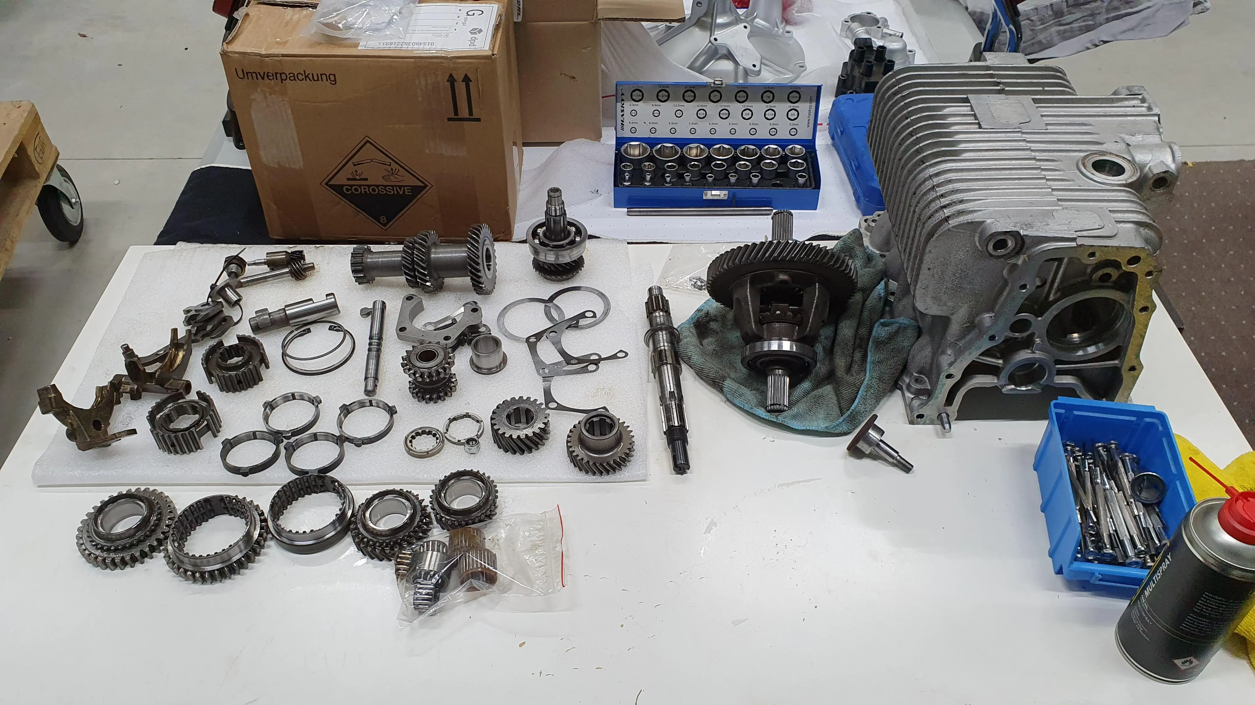

ich hab von meinem MPI das Getriebe nun komplett zerlegt, da so ziemlich alle Gummidichtungen zerbröselt waren udn mir der Zustand des Getriebes leider nicht bekannt war.
Ich hab da mal paar fragen zu:1. Wie groß darf/sollte das spiel der Bronze Buchsen in den Diff. Deckeln sein?
meine nagelneuen CV Joints haben beide 31,8mm Aussen-Durchmesser. bei den Bronze-Hülsen habe ich links 31,810 bis 31,815mm und rechts 31,82- 31,827mm gemessen mit 3-Punkt Messgerät).
ist das noch in der Toleranz, oder sollten die Bronze Buchsen getauscht und eingeschliffen werden? Wenn ja, welches Maß sollten die bei 31,8mm Aussen der CVs haben?2. gibt es irgendwo Toleranzen für die Beiden Umlenkungsgabeln der Synchro Hubs, wann die getauscht werden sollten? sie weisen leichte spuren auf, aber nix gravierendes.
3. der Laygear shaft und der main shaft sehen super aus. lediglich 2 stellen, an denen die Oberfläche etwas glänzender ist, wie nebean. keinerlei macken, kratzer riefen oder sontiges. trotzdem tauschen?
4. Tauschen würde ich jetzt alle Lager und Dichtungen, die Retainer Springs und balls. welche lager empfehlt Ihr da?

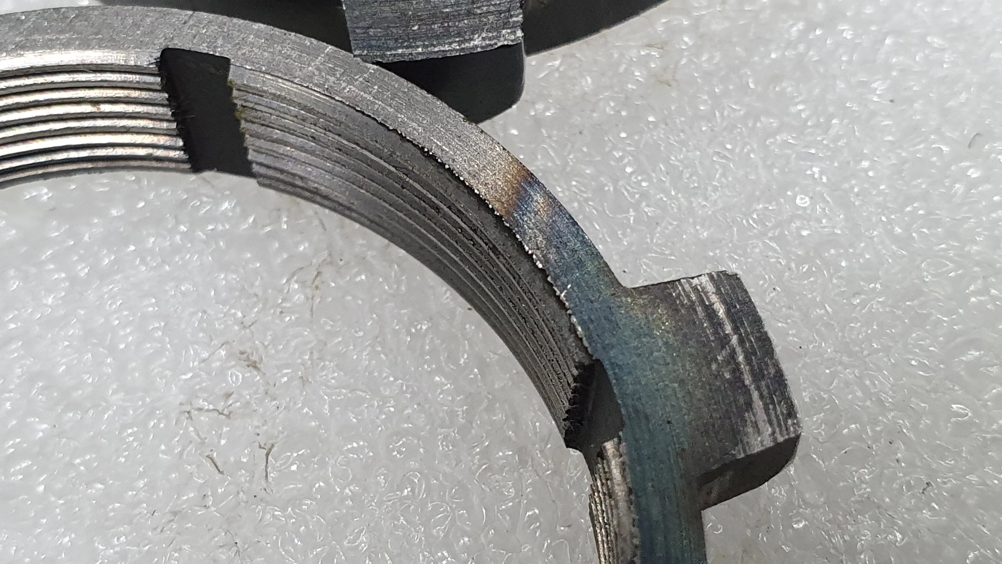

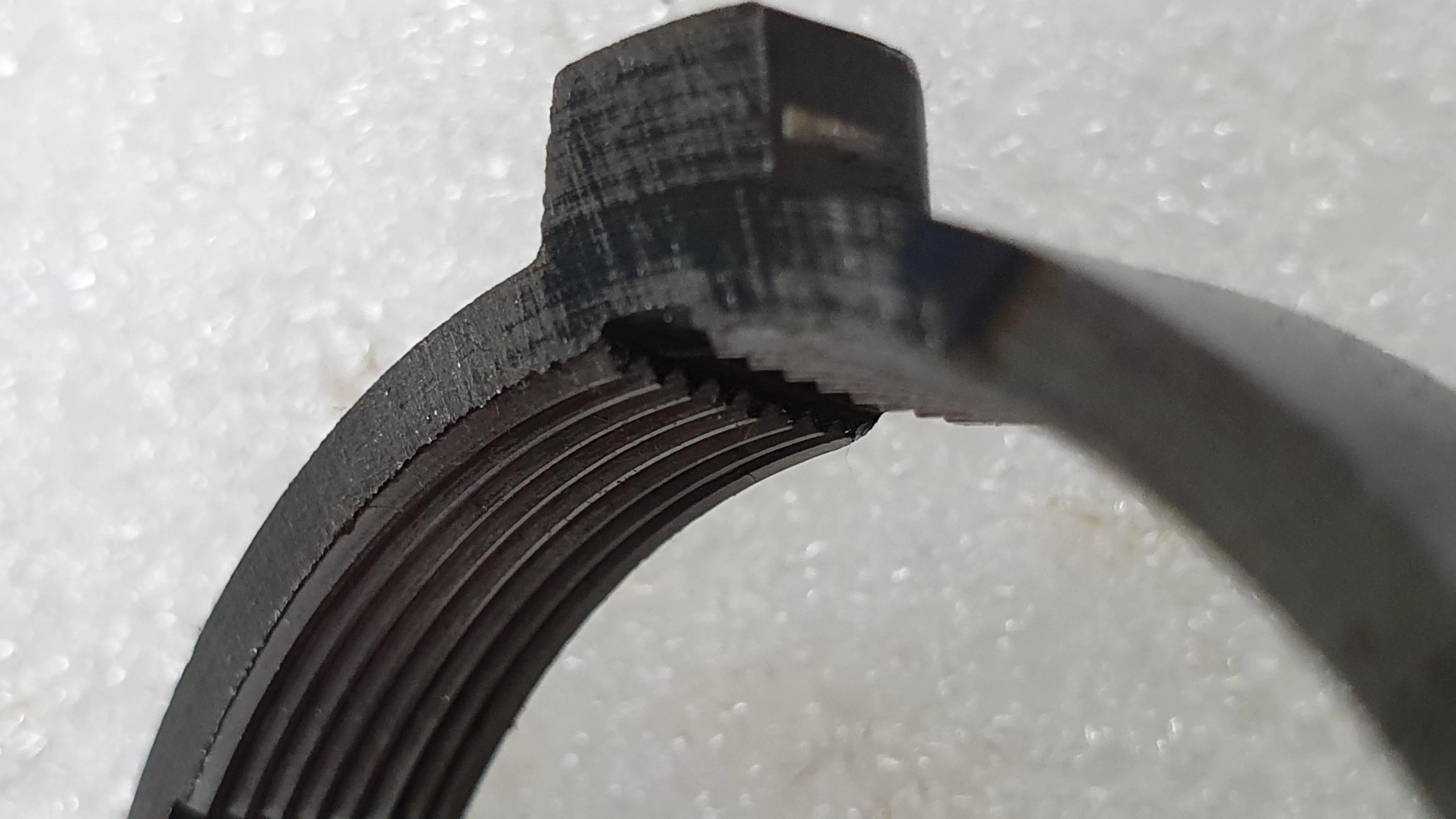

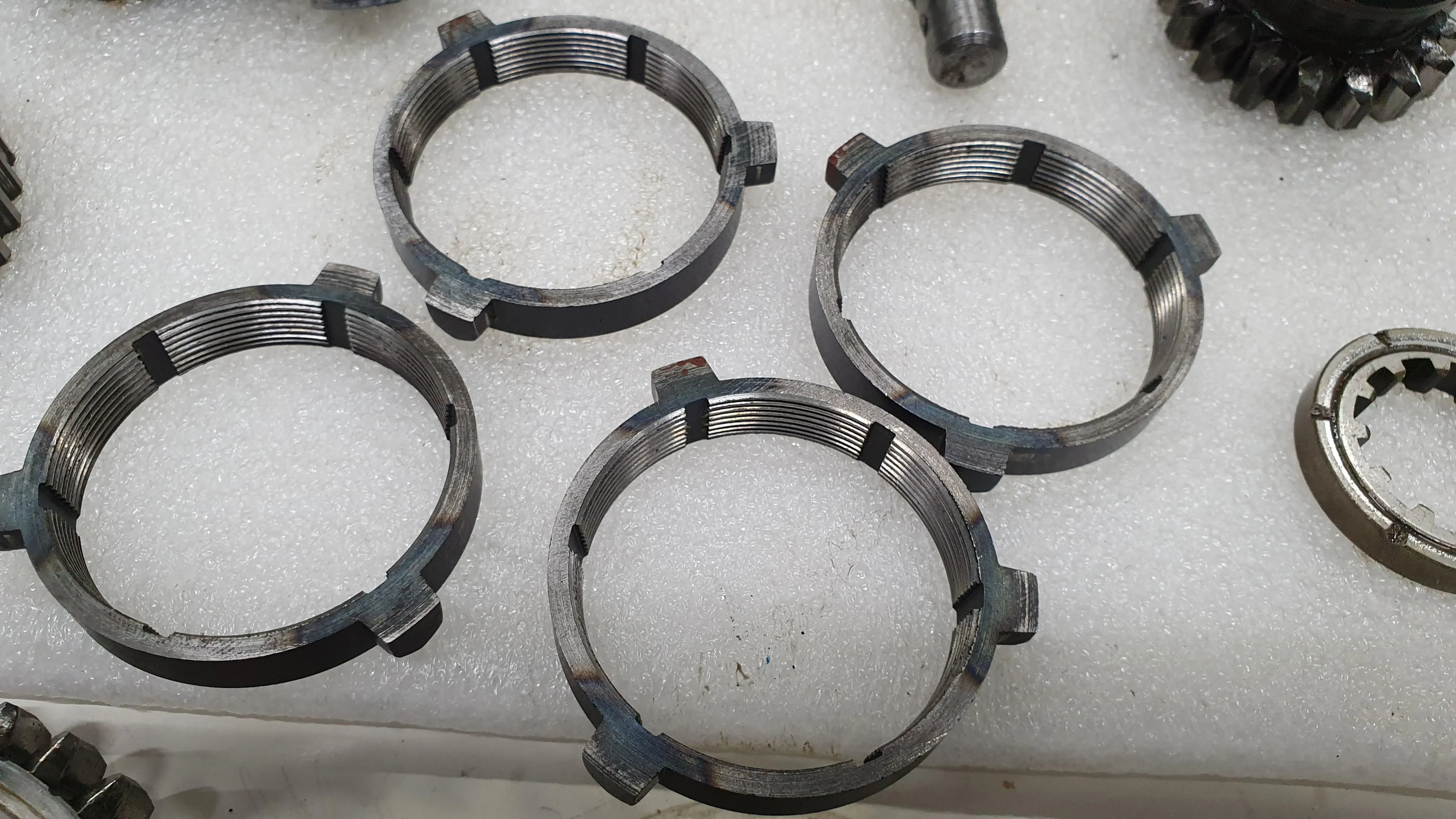

5. die Baulk rings sehen eigentlich noch top aus, scheinen die gehärteten zu sein, da die an den 3 nasen verfärbt sind. die Rillen sind auch noch sehr tief. Gibt es da Tips zu? oder generell tauschen?
6. welche Endübersetzung würdet Ihr bei Stadtverkehr wählen? 3.1? dann brauche ich ja das crownwheel und pinion, sowie die richtige Tacho spindle.
7. welchen dichtsatz für Getriebe und Motor empfehlt Ihr, nehmt ihr da auch dichtungskleber oder Silikon zum zusätzlichen abdichten?
8. welche sonstigen upgrades würdet Ihr empfehlen? der motor sitzt in nem Cabrio zum eisdiele besuchen, also keine rennsemmel. reicht das normale diff da oder würdet ihr generell auf das Kreuzdiff gehen?
vielen dank für Eure Tips.
Wenn Euch sonst noch was einfällt, was Ihr als wichtig erachtet, würd ich mich riesig freuen.
lg Rainer

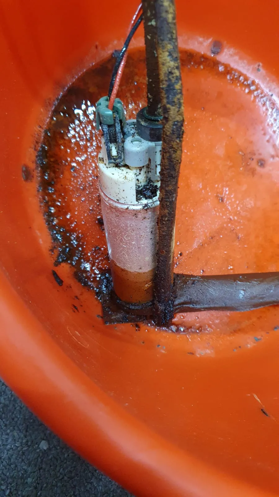

Moin, ich hab ihn eben mal aufgeschraubt.......
Die Pumpe hab ich getestet. Ist natürlich auch Schrott.
Was denkt Ihr über die Benzinleitungen unterm Auto. kann man die Durchspülen?
denn bei dem Tankinhalt wäre ich doch daran interessiert das auch zu tun.
ich weiß vor der Pumpe sitzt ein Feinfilter, aber ich hab schon so einiges beim Restaurieren am Mini erlebt, wo ich dachte...ACH das passt schon. Und dann.....Nix war.lg

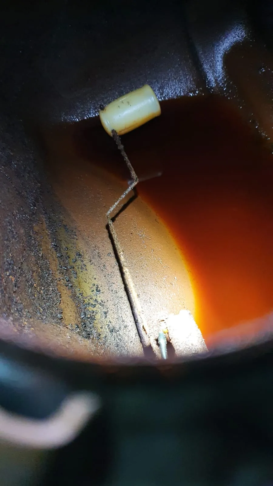

Moin,
ich liege in den Letzten Zügen bei meiner Karosserie Fertigstellung.
Frage ist nun, bevor ich den Tank wieder einbaue, wie reinige ich den am Besten von Innen?
Baut Ihr alles aus, testet es oder wie macht Ihr das? (Benzinpumpe etc.)
welche chemischen Hilfsmittel benutzt Ihr ?Was haltet Ihr von Versiegelung Innen?

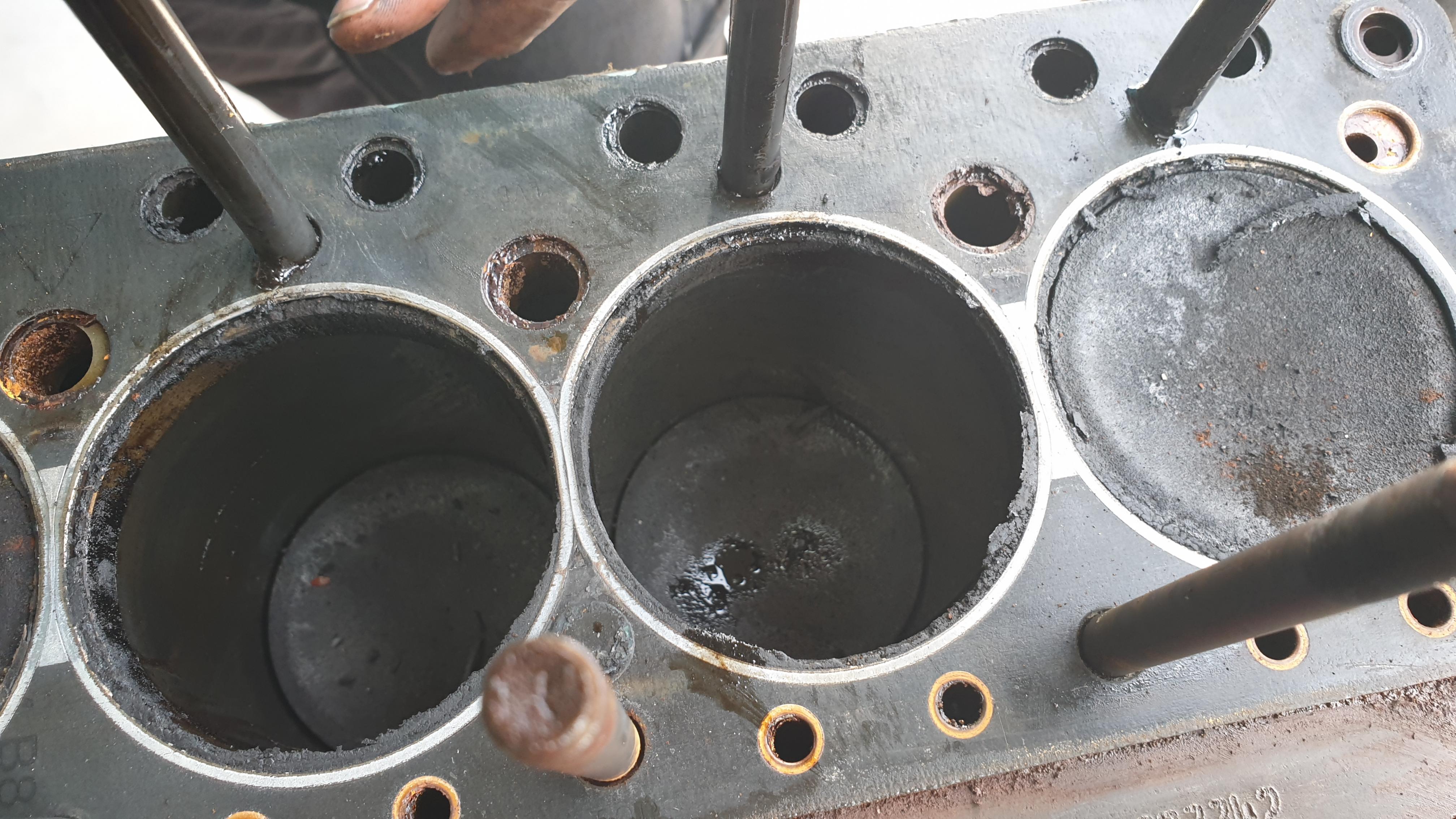

Motor geht kommende Woche zum Honen, Planschleifen, wuchten etc.
2 Ventile hatten leicht gefressen. Kolben, Pleuel etc. sehen noch sehr gut aus.Getriebe muss ich mir kommende woche mal anschauen.

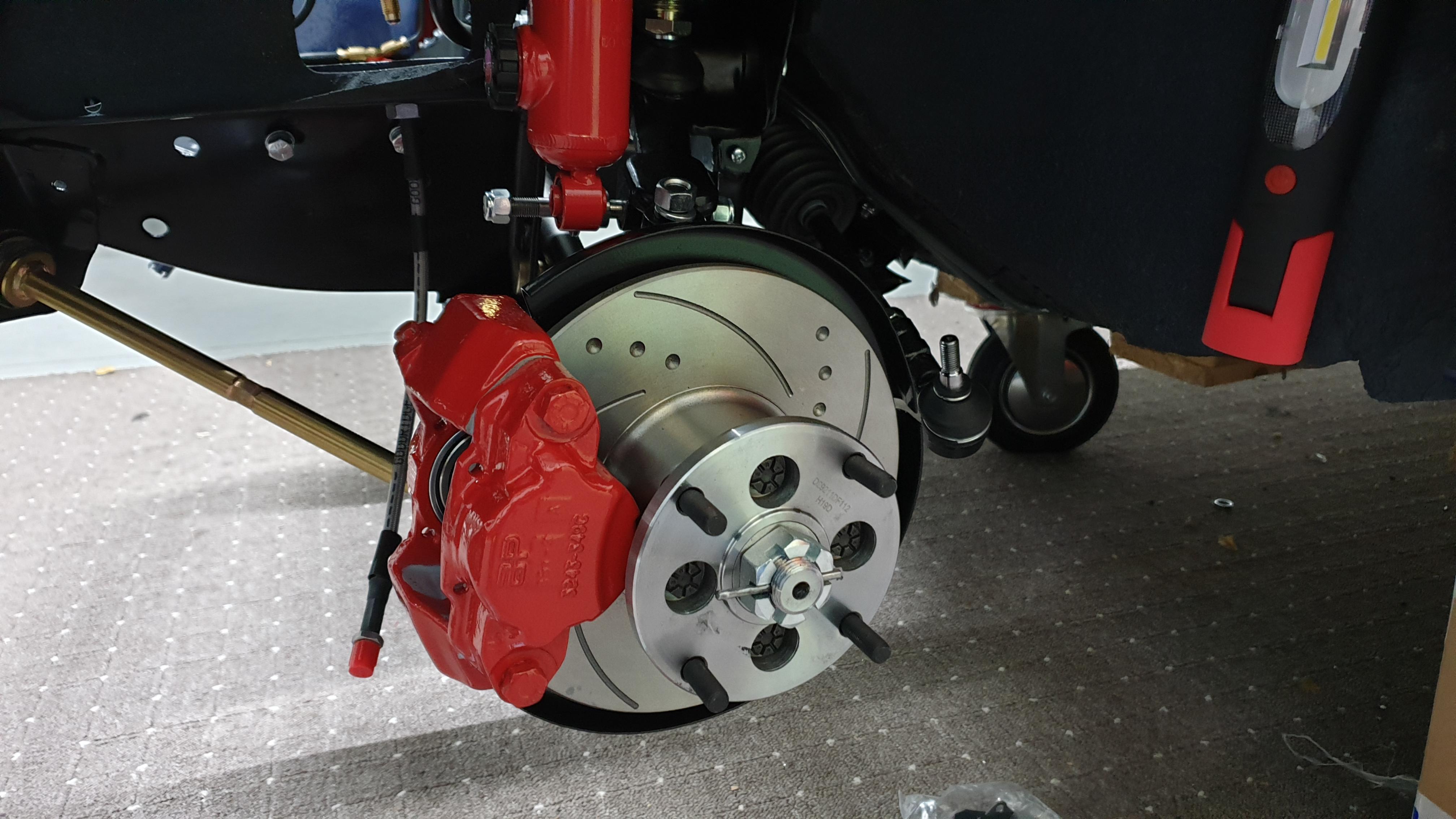

ich habe das folgende Geometry Kit: https://www.minispares.com/product/Classic/Suspension/Kits/MSSK3012.aspx?1905&ReturnUrl=/search/classic/geometry.aspx|Back%20to%20search
Hat das schonmal jemand verbaut und kann mir die groben Einstellwerte sagen?

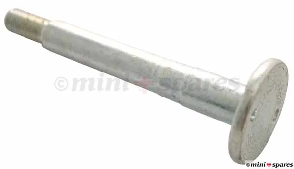

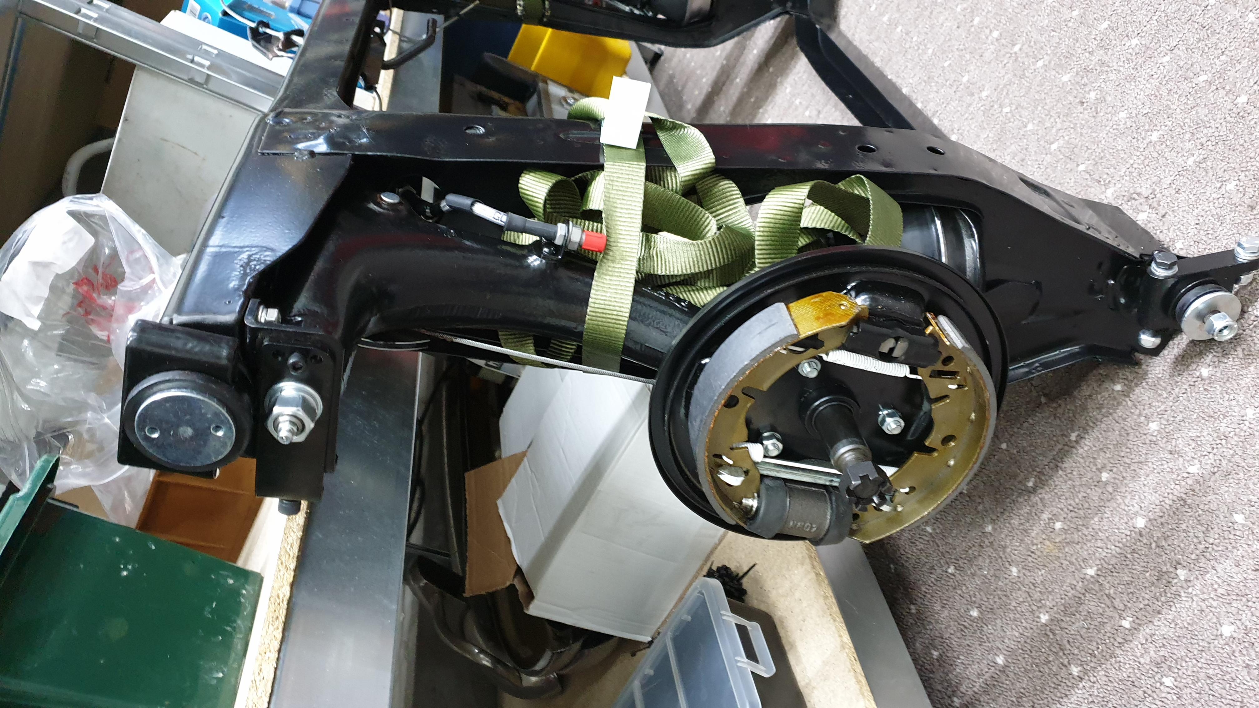

Bei dem Hinteren Hilfsrahmen sitzt vorne ja folgender Pin:
daran sitzen ja die Bushes und die vorderen Trunnions.
Die Frage ist nun wie fest die Mutter an diesem Pin sein muss.
Wenn ich die voll anballer, oder nach LIste NM, dann zerquetscht es ja die Gummis.
Also nur Handwarm, bis es nicht mehr wackelt?
In den Handbüchern udn LIsten steht nix dazu.Danke für Eure Hilfe
ich hab mir nochmal einen neuen Satz Pins besorgt. mal sehen, was diesmal passiert
Ich werde berichten.Weiss jemand wieviel NM der Bolzen angezogen wird, wo aussen die Gummis sitzen und der dann durch die Schwinge geht und innen am HIRA mit einer MUtter gesichert wird?
also der drehpunkt der schwinge.
Das finde ich nicht im Handbuch.lg
