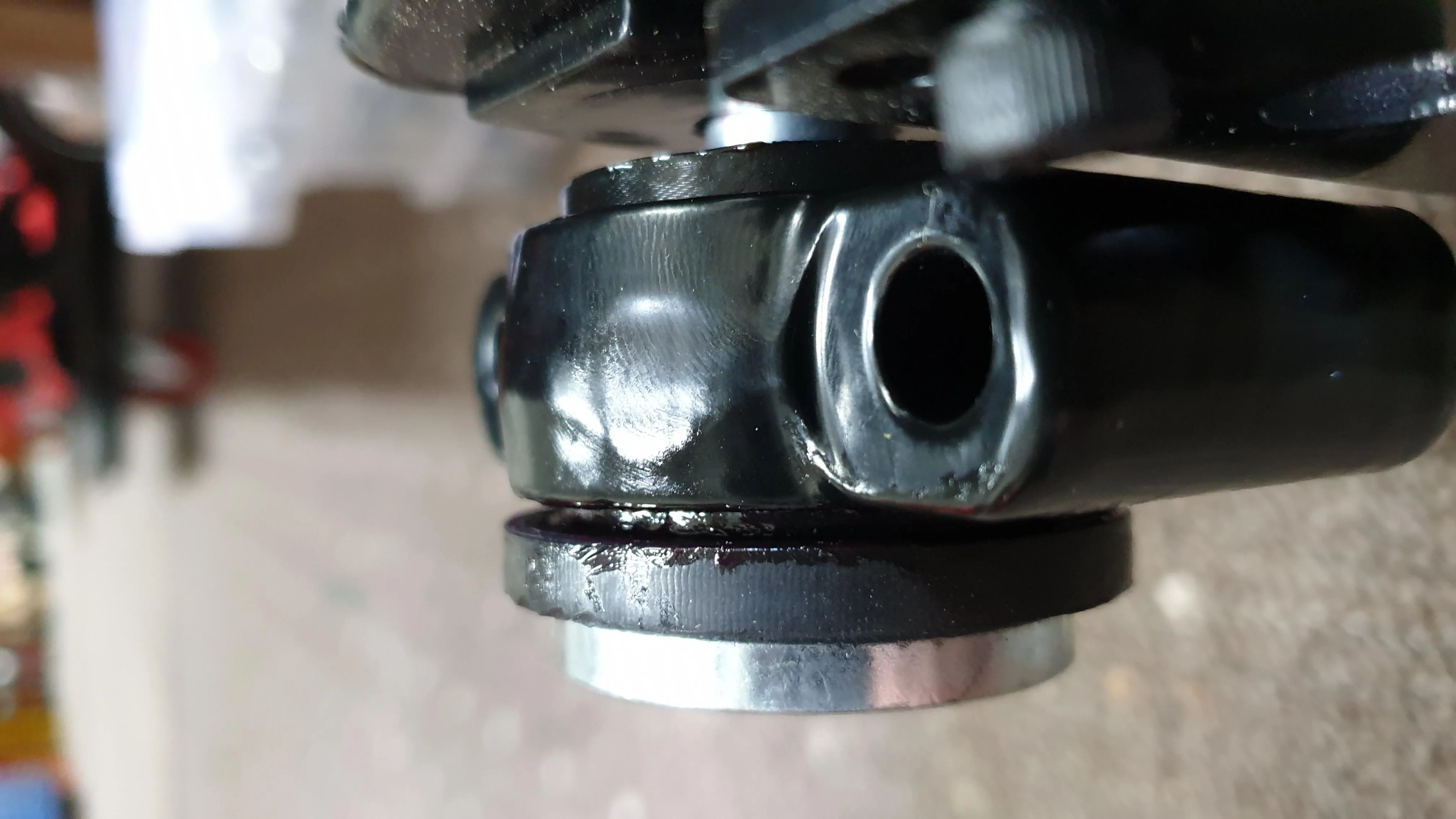

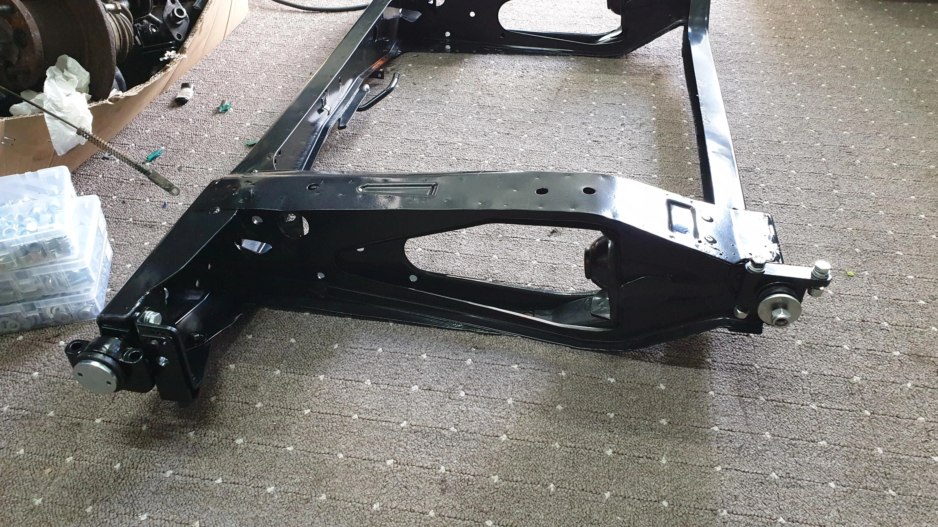

hier sieht man die Trunnions am Rahmen.
hier die Nahaufnahme, wo man erkennt, dass sie rechts und links etwas unterschiedlich vom Durchmesser sind.

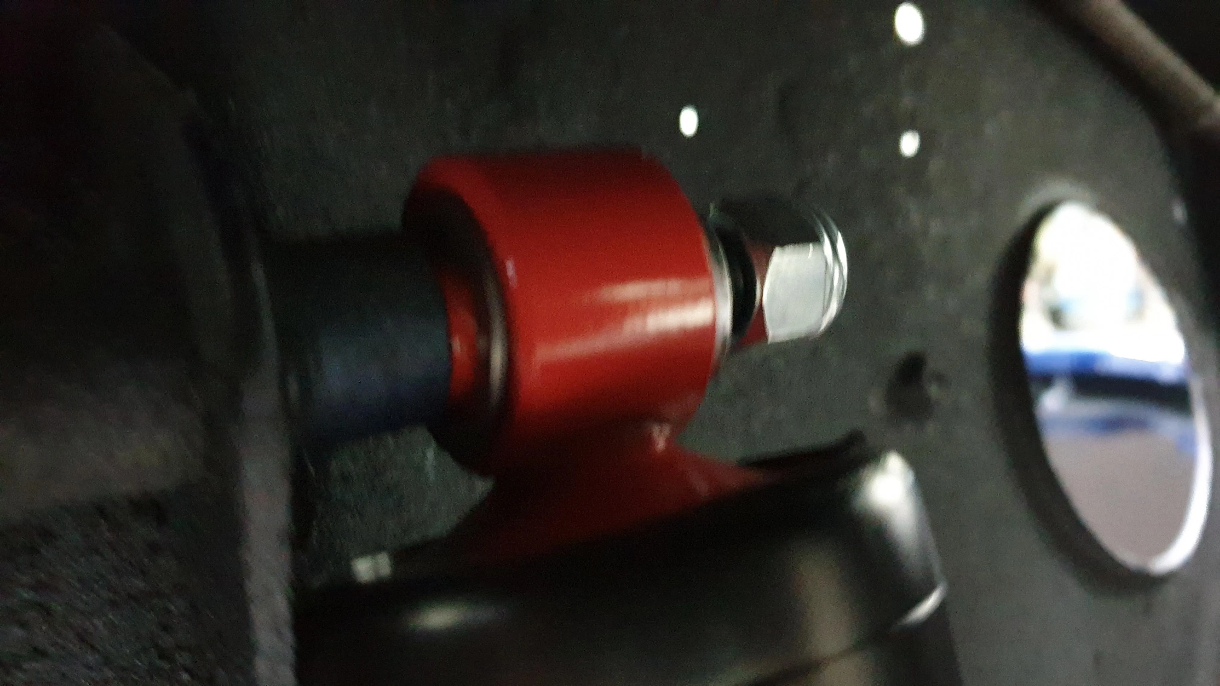

Und zum Schluss hier das Bild mit dem Stossdämpfer und den Zusätzlichen U-Scheiben, die über dem Roten Kern des Dämpferauges liegen. da der Kern aber länger als das gehäuse des Dämpfers ist, werden die U-Scheiben hier nicht gehalten, sondern können sich frei hin und her bewegen.
Danke Dir Andy, werd ich mich mal weiter einlesen.
Mit der Zugstrebenmutter habe ich verstanden.
Bei den Stossdämpfern sitzten die beiden scheiben aber locker vor dem Lager.
ich versuch da später nochmal ein besseres Foto zu machen.
Die trunnions sind die hinteren 4 befestigungen des Hilfsrahmen.

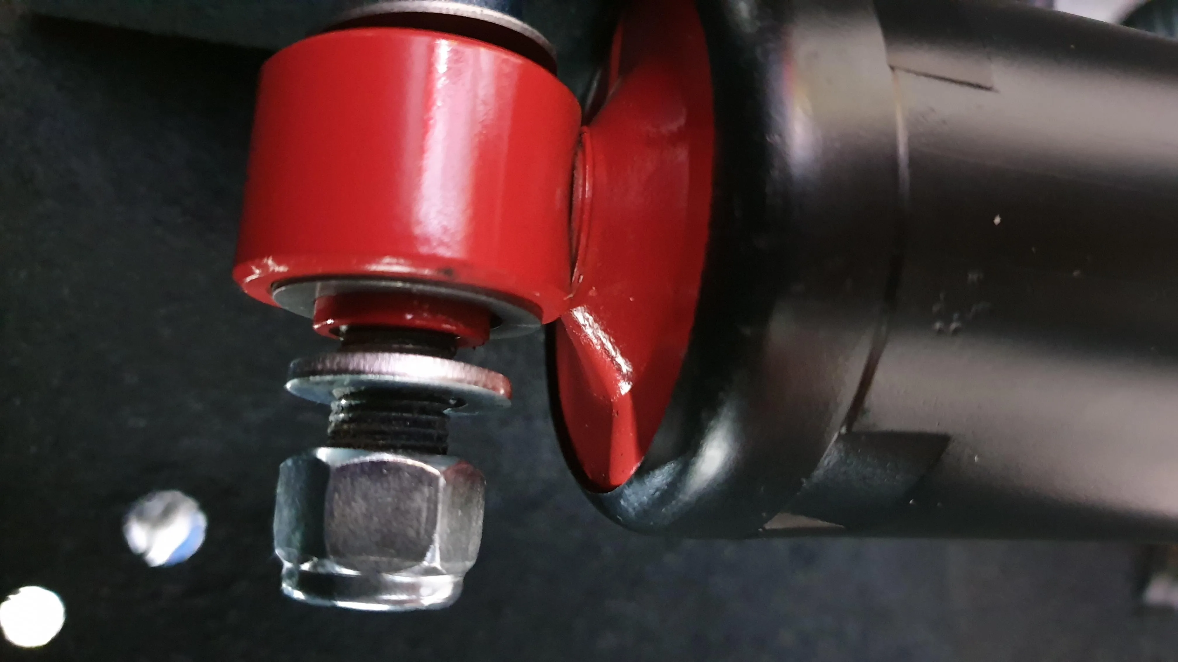

Bei den Stossdämpfern (AGX Kayaba) wurden von Minispares dünne U-Scheiben empfohlen, welche verhindern sollen, dass sich die Lager rausdrücken können.
Die habe ich mitbestellt. Aber die flattern nur so lose da rum. Normale U-scheiben lagen den Kayaba auch bei.
Auf dem Foto sieht man das ganz gut. hab ich da nen Denkfehler?
Sind noch nicht festgeschraubt, aber man sieht auch so, dass die Hauchdünne scheibe zwar vor dem Lager sitzt, aber da der Kern des Lagers weiter heraussteht, kann die garnicht gehalten werden.

Wie herum werden die Trunnions verbaut? Die vorderen sind innen etwas grösser vom Druchmesser, als außen. ich vermute der Grössere Durchmesser kommt nach aussen?
Wie sieht es bei den Hinteren aus? die sind ja abgeflacht. sitzt der Teil hinten oder vorne?

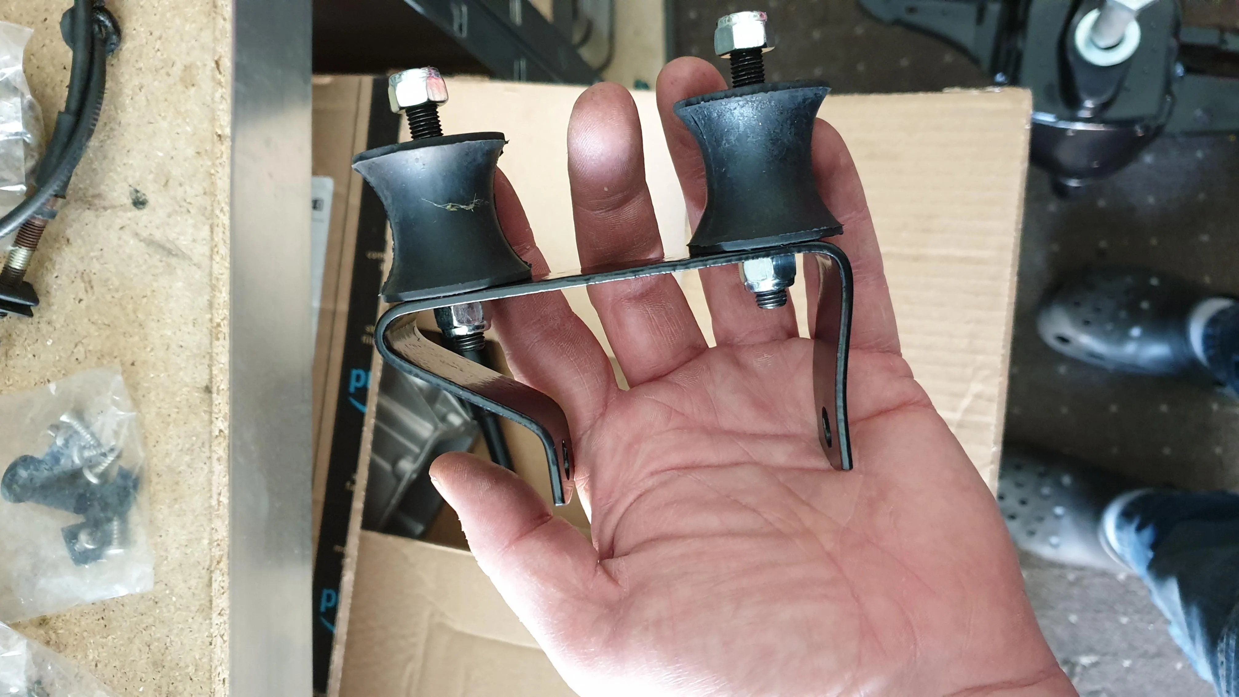

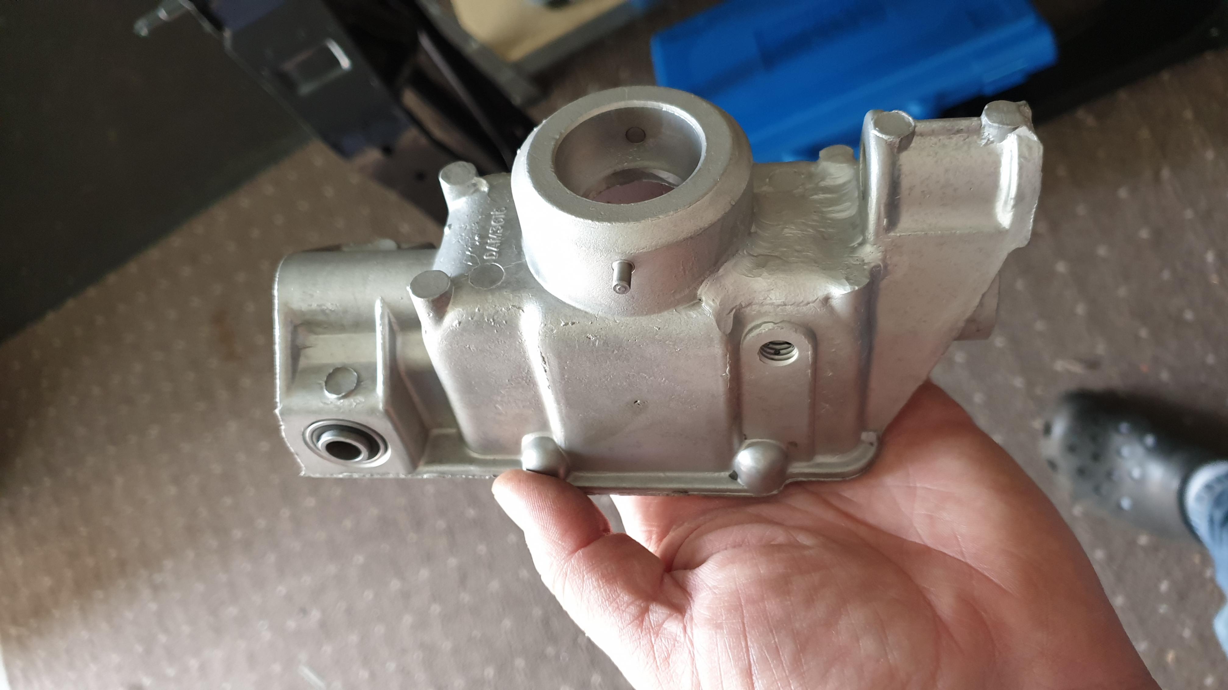

Moin,
ich habe gerade das Schaltgehäuse komplett zerlegt.
Dabei ist mir aufgefallen, dass in dem Gussteil ja auch Hülsen drin sind, in denen die beiden Gestänge laufen.
Da ist etwas Spiel dazwischen. gibt es dafür einen Austausch, oder muss das sogar so?
Wie sieht es mit Feuchtigkeit und Dreck aus?
mir ist beim zerlegen keinerlei Dichtung entgegengekommen.
Letzte Frage, kann mir jemand sagen wie herum der abgewinkelte Halter zwischen Gehäuse und Bodenblech angeschraubt wird? lag separat dabei.
Am besten in Fahrtrichtung angeben, wo der stärker gebogene Teil hinkommt.
Vielen Dank für Eure Hilfe.

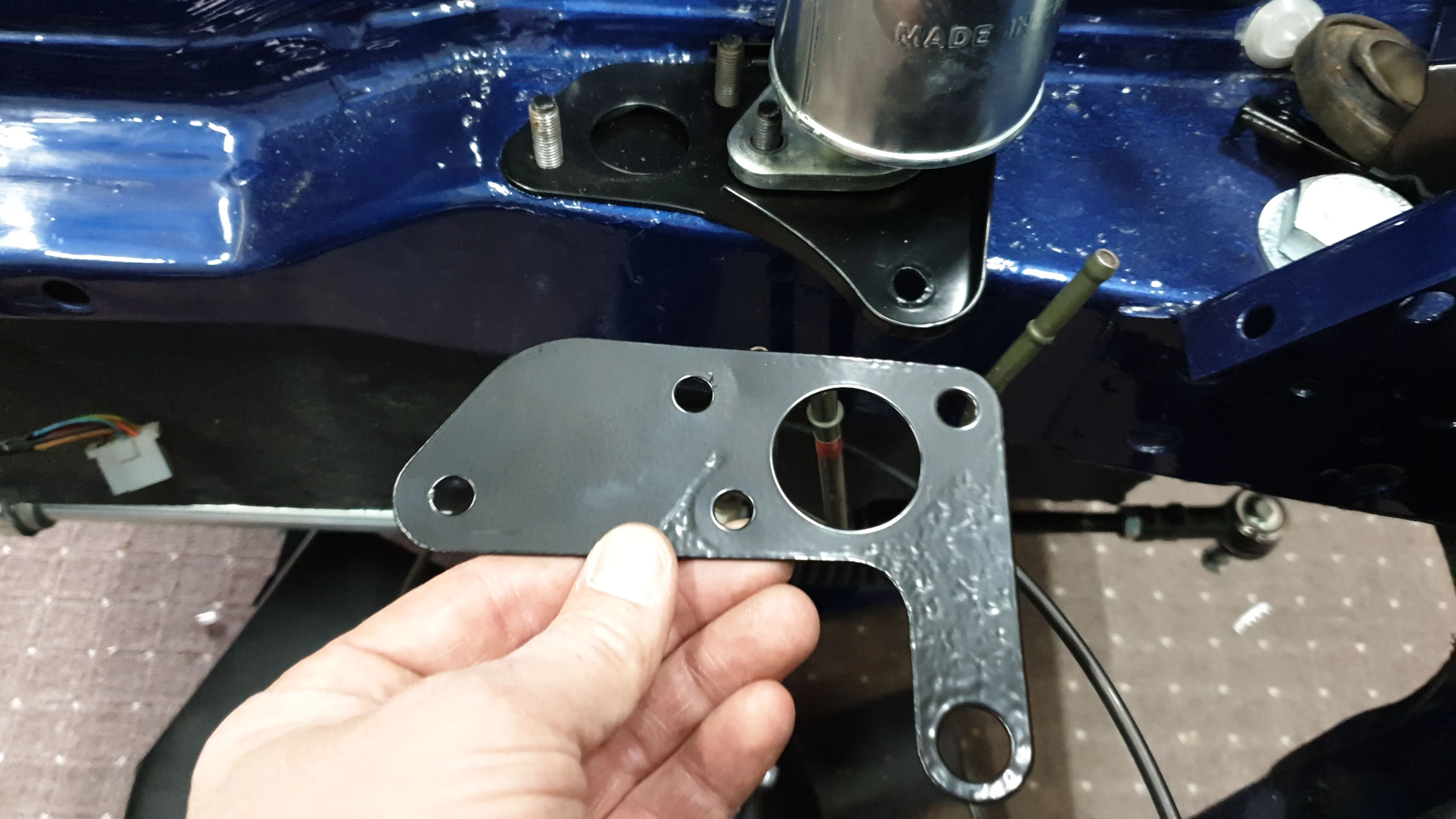

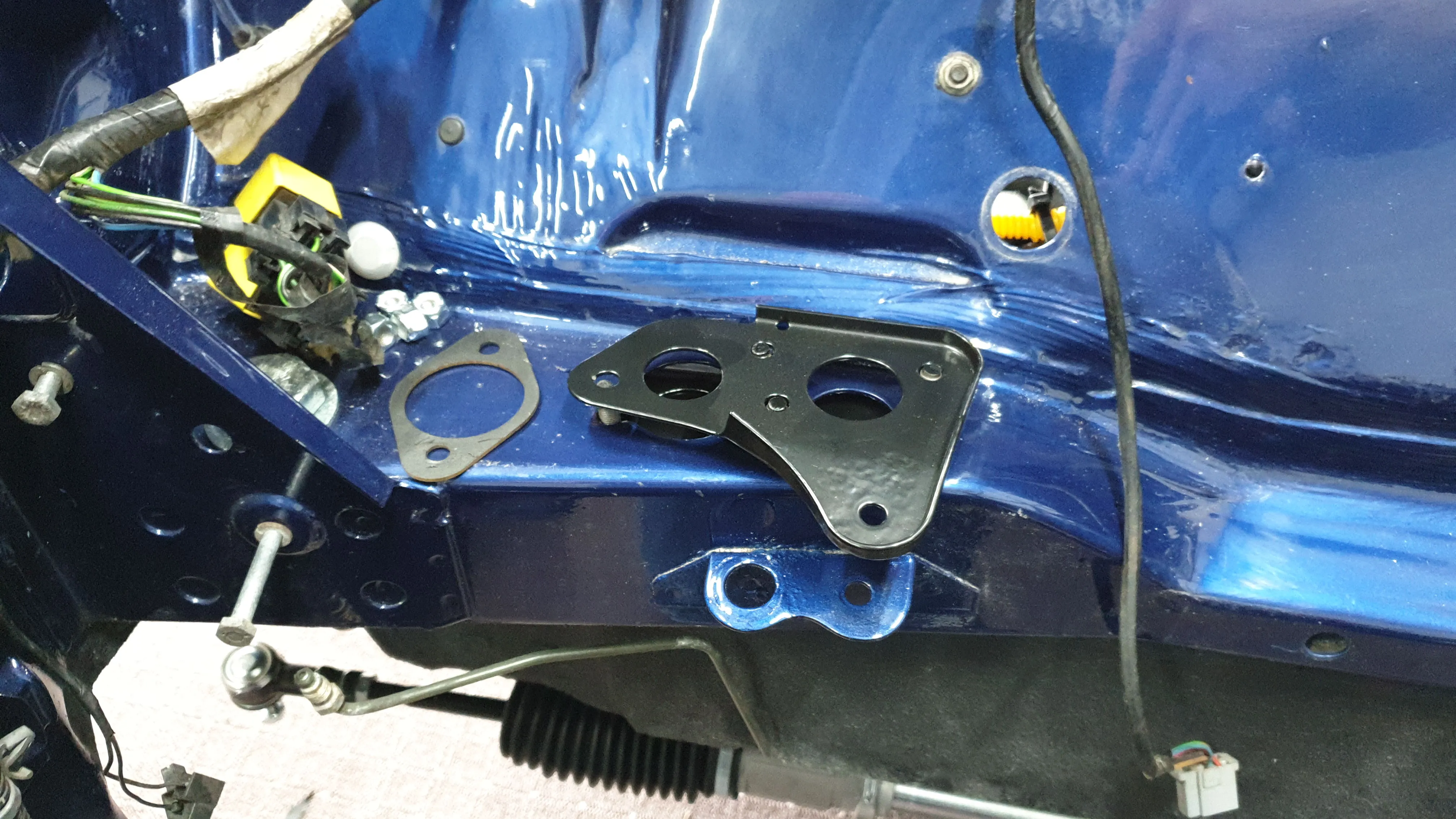

Moin,
ich puzzle mir gerade nen Wolf.
Wenn ich vor meinem MPI stehe, dann sitzt rechts der Kupplungs-Masterzylinder und links der Bremskraftverstärker welcher ja von unten über eine senkrechte Stange vom Bremspedal betätigt wird.
Ich habe 3 Bleche zur Auswahl. 2 sind identisch mit 2 Löchern und einer Lasche mit Loch vorne rechts dran.
Das sieht mir so aus, als würde eine dieser Platten links zwischen Querholm und Bremskraftverstärker kommen.
das Loch rechts wird dann vermutlich mit der Blindplatte verschlossen.
Mein Motor hat anscheinend nur an der linken Seite eine Motorstabilisierung, welche ja glaube ich zwischen dieses Blech und dem unteren kommt.
Nun zur rechten Seite am Kupplungszylinder. kommt da das gleiche Blech ran? oder das was ich davor halte, welches links ab Werk schon kein Loch hat und rechts die Aussparung für den Umlenkhebel vom Kupplungspedal? Was kommt dann durch das Loch durchgeführt an dem Blech?
Wie verhält es sich mit den Dichtungen?
Kommt nur zwischen Holm und Platte eine schaumstoffdichtung, oder auch zwischen dem Masterzylinder und der Platte noch eine?
Kann man die alternativ auch aus einem anderen Material selber herstellen?
Die Masterzylinder Dichtungen bei Minispares sind irgendwie alle unterschiedlich. eineige rot, andere schwarz. sehr verwirrend.
Hat vielleicht jemand Fotos, wo ich den zusammenbau gut erkennen kann?
Vielen Dank für eure Hilfe.
