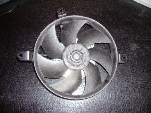

Heute ist meine Motorrad-Lüter gekommen.
Nagelneu, von einer CBR-1000. Im großen Auktionshaus für schlappe 5 euro geschossen.
