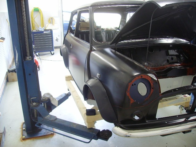

Da die Silverstone-Verrbeiterungen an Bohrungen sehr instabil sind, habe ich gestern damit begonnen sie an den "kritischen" Stellen zu verstärken.
Da ich länger was von ihnen haben wollte.
Ich habe sie fertig an die Karosse angepasst und von hinten an den Bohrungen angeraut.
Danach habe ich mir dünne Lochblechstreifen zurechtgeschnitten und sie der Form der Verbreiterung angepasst.
Danach alles gut entfettet und mit Flüssigmetal aufgeklebt. Dabei darauf achten, das die Löcher vom Blech alle gut gefüllt sind.
Das ganze dann eine Nacht trocknen lassen und alles abschleifen.
Das Ergebnis ist echt spitze geworden. An den Berichen wird wohl nicht mehr passieren.
Bilder folgen.

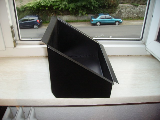

So die Box für den Weber-Vergaser ist nun auch fertig für den einbau.
Morgen werde ich noch Aluflansche drehen, die Seitlich an dem Kasten monitiert werden um dort dann Luftzuführungsleitungen anzuschließen.
So hier nun Bilder.
Habe heute drei Silverstone Verbreiterung montiert.
Sie Qualität ist bescheiden für den Preis finde ich.
Die Vierte ist Fehlerhaft und werde ich umtauschen müssen.
Bilder stelle ich heute Nachmittag rein.
