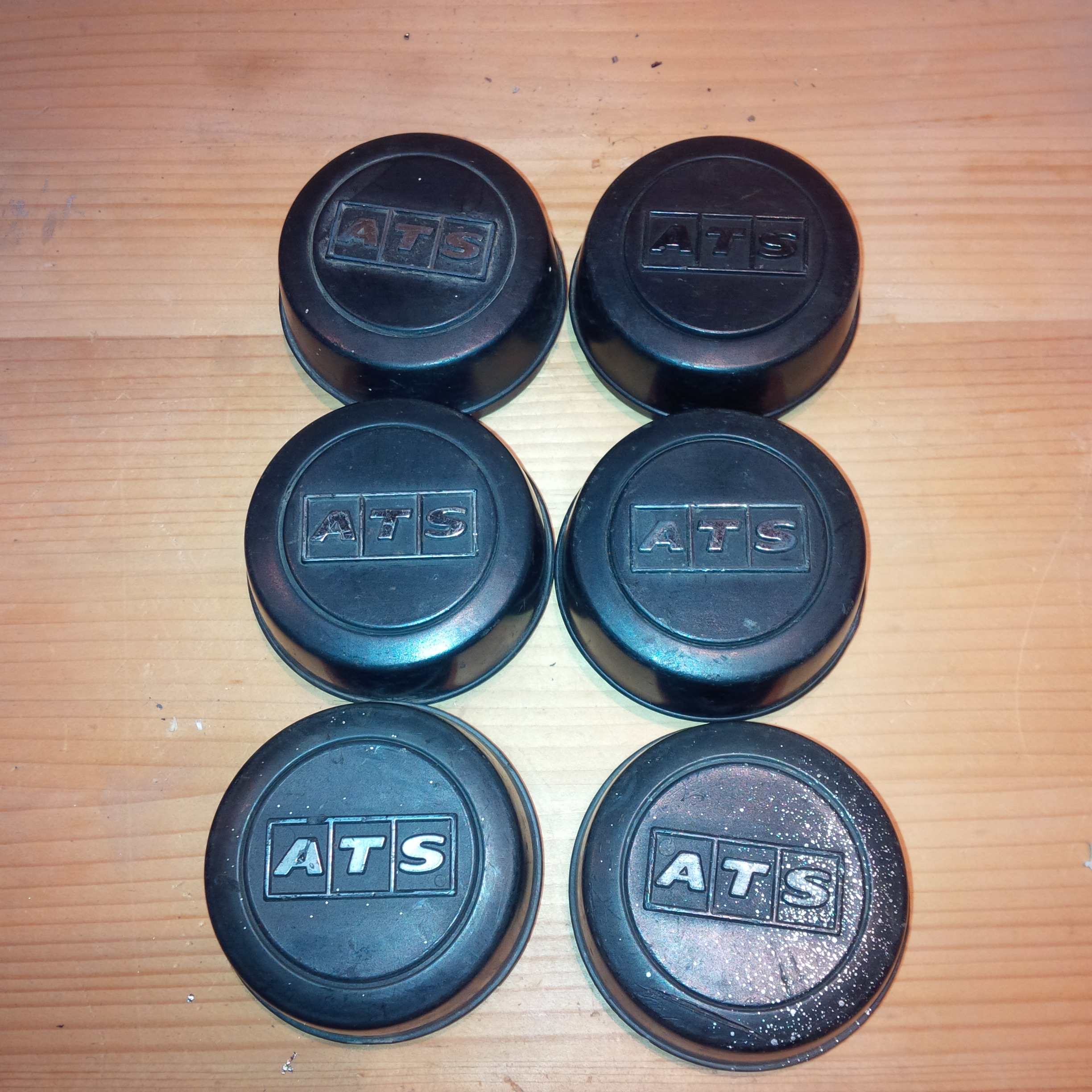

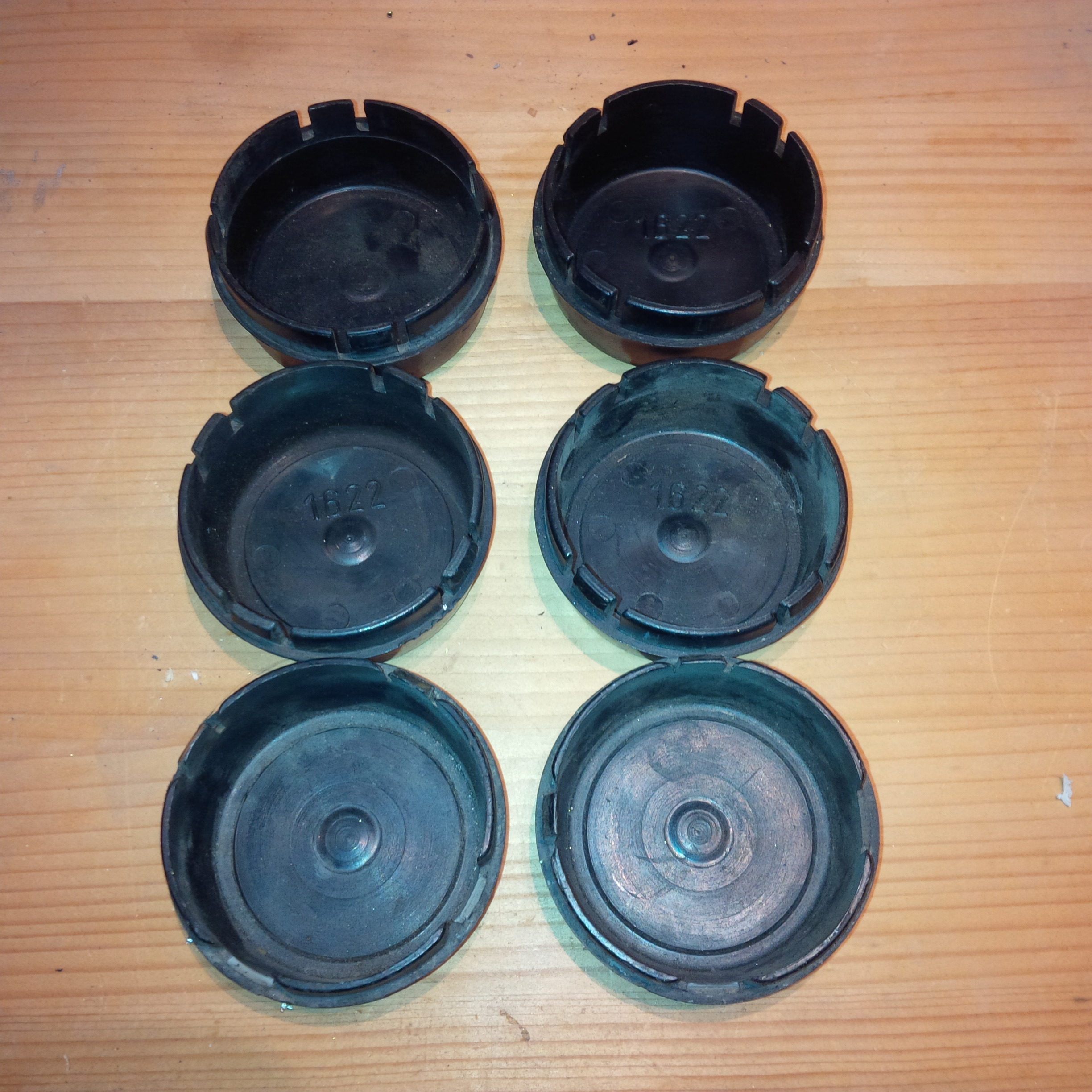

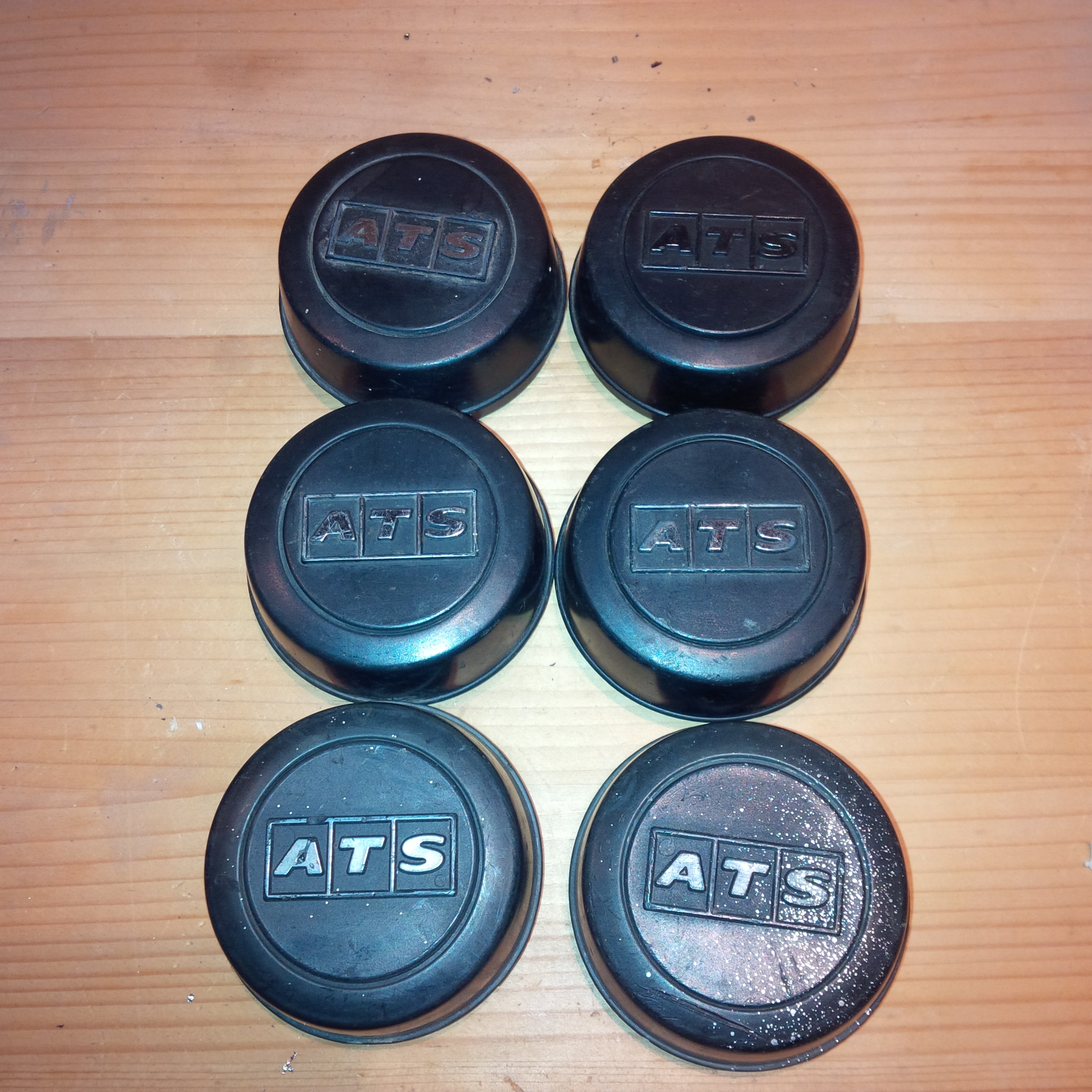

falls jemand doch Interesse hat...Hallo, sorry hatte es auch vergessen!
4 Stück sind okay bei 2 Stück fehlen zwei Nasen.
Bei 3 Stück steht 1622 darauf, müssten aber alle 6 die gleichen sein.
Bei Interesse bitte PN.
Danke! mfG StephanPS. https://www.fuchs-warenhandel.…/ats/ats-nabenkappen.html
