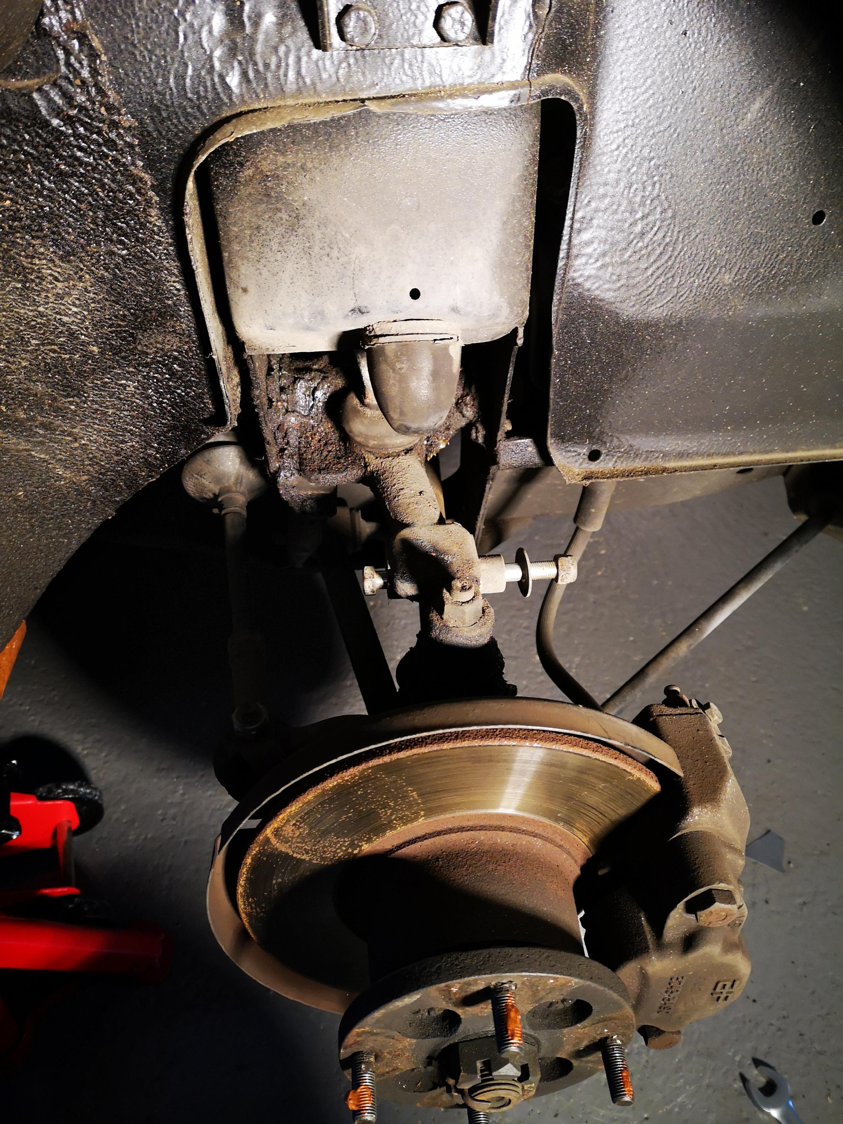

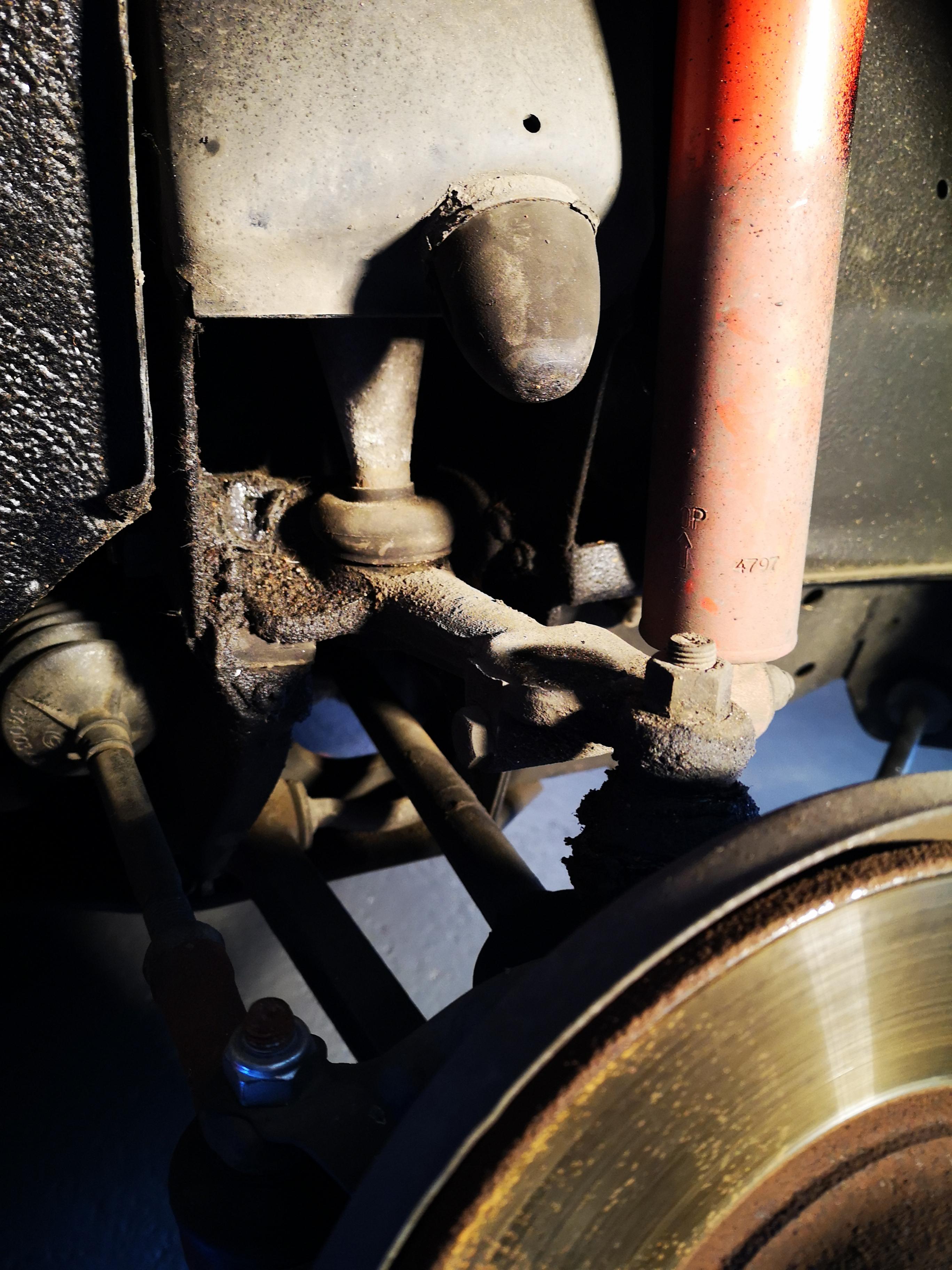

Hallo Jungs,
nun habe ich etwas Zeit zum Schrauben und schon kommen die ersten Fragen:
ich habe das Gefühl das mein MPI recht hart unterwegs ist - also gefühlt null Ferderweg
ist dies normal? Würde gern mal die Soßdämpfer prüfen und den Gummibalg - bis dato nur vorn - hinten dann später.Wie kann man dies prüfen und wie kann ich denn den Gummibalg ausbauen (vorn)???
Wisst Ihr ob der KONI 80-2720 ein Gas oder Öldruckdämpfer ist?
Gas sollte ja eigentlich von alleine wieder ausfahren - was er bei mir nicht tut... also doch Öl? (finde leider im Netz nichts).Was müsste ich denn bestellen wenn ich Dämpfer und "Feder" ersetzen möchte???
Habe eben gerückt und vollen Ausschlag erhalten...

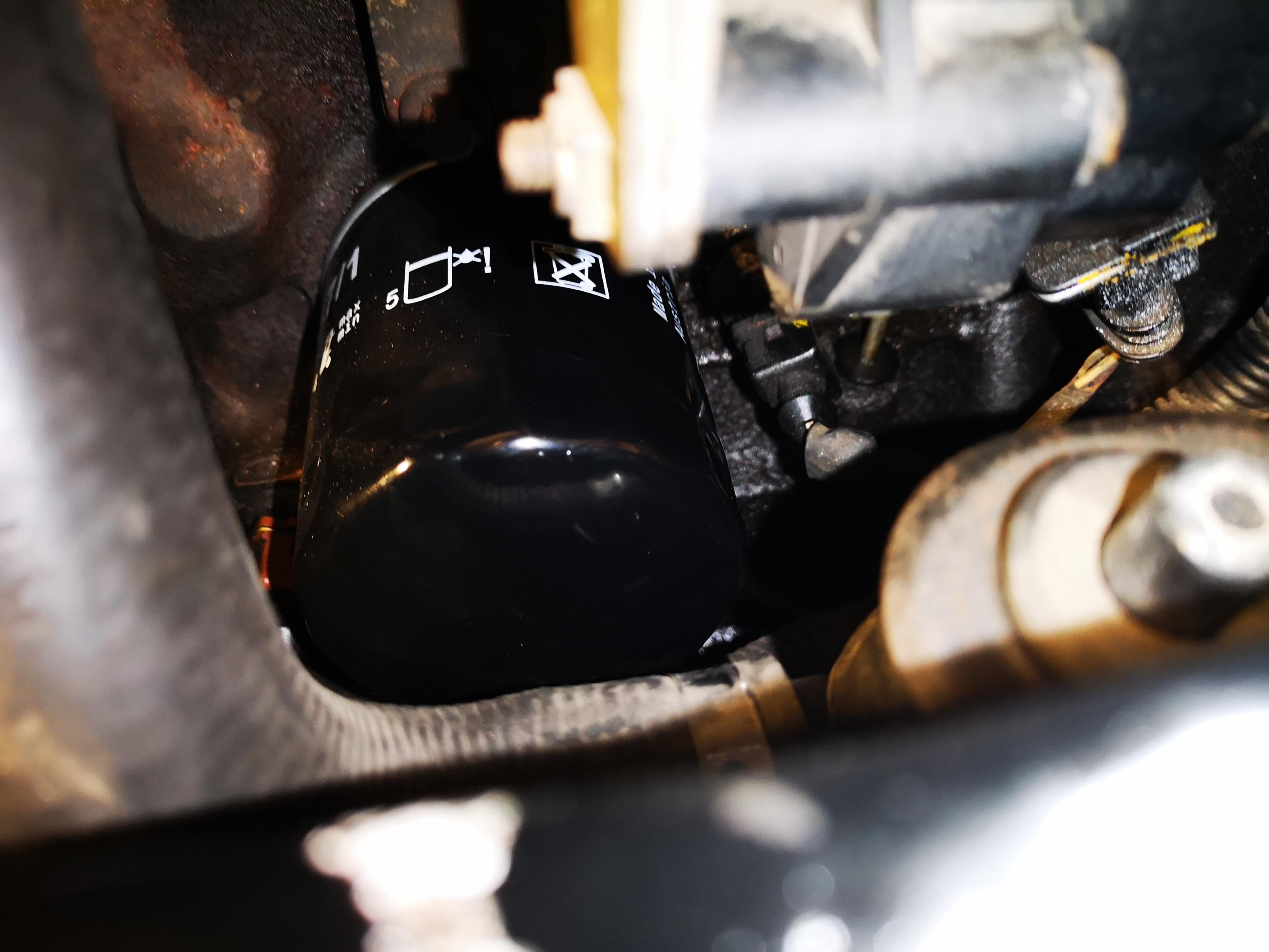

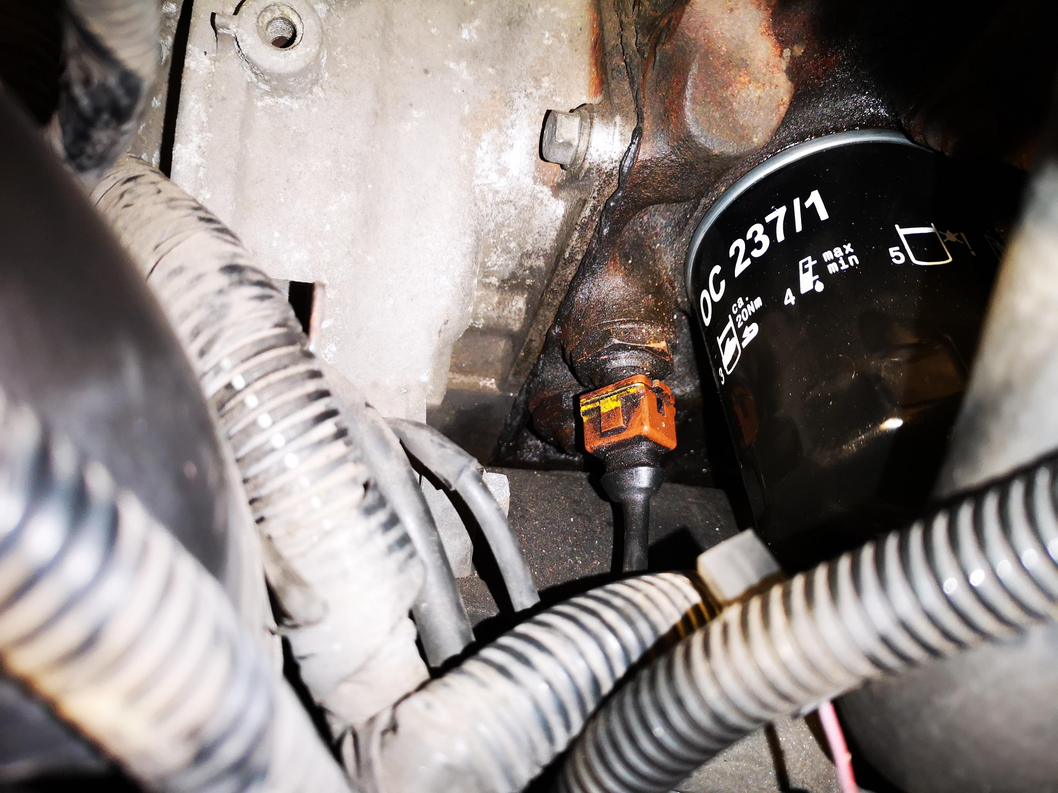

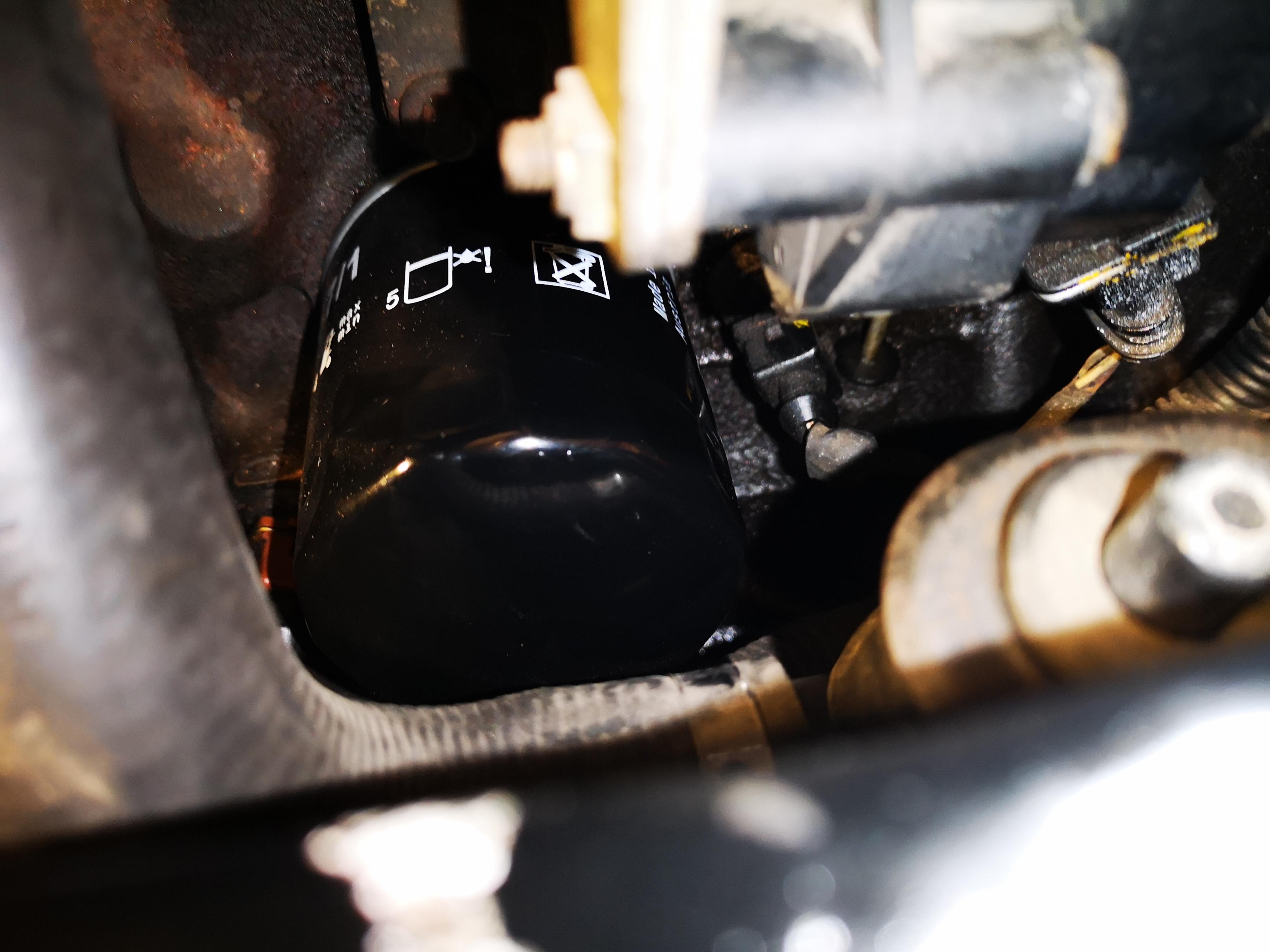

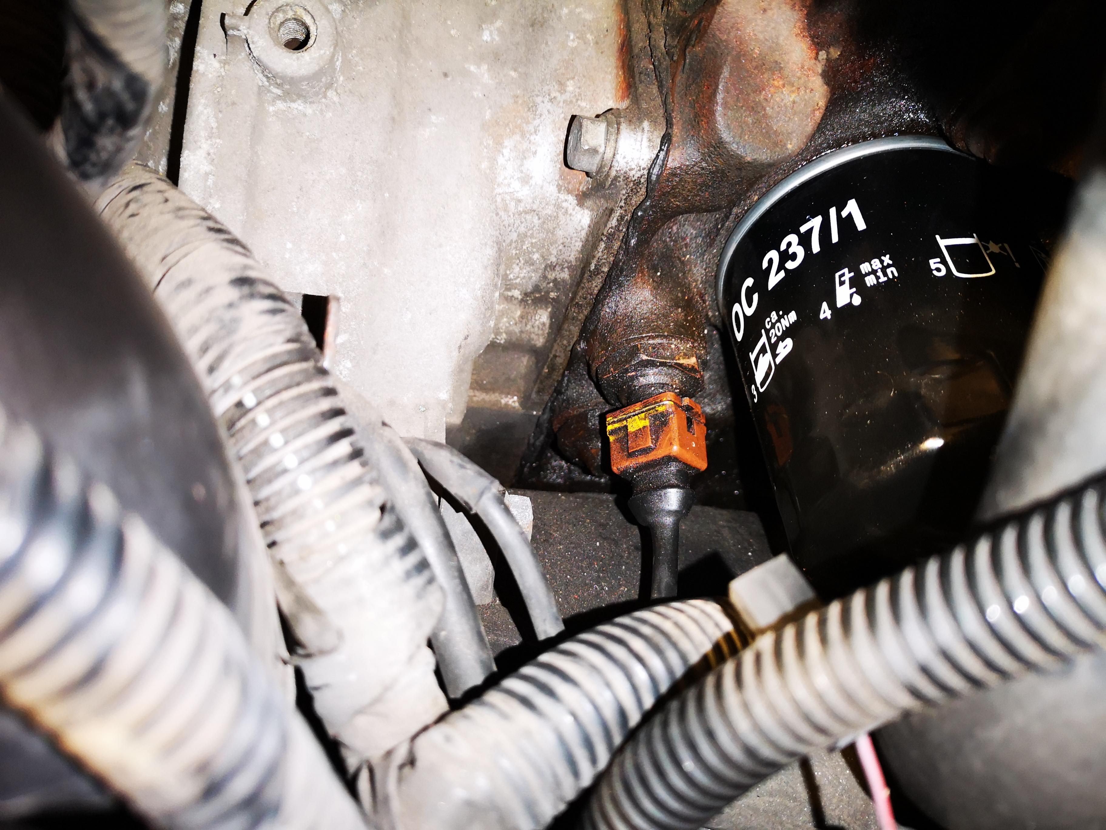

Komisch warum der da nix angezeigt hat...Habe jetzt mal noch etwas Kontaktspray rein gemacht und werde diesen bei der nächsten Ausfahrt beobachten...
Wenn Du am Sensor den Draht abziehst und mit Masse in Verbindung bringst, sollte das Instrument voll ausschlagen.
Aber es ist schon richtig, das Öl braucht deutlich über 20 km um gut warm zu werden. Dazu braucht es dann auch noch etwas Drehzahl, wie auf der Bundesstraße oder sogar Autobahn. In der Stadt kann es nämlich noch länger dauern, bis das Öl warm wird.Vielen Dank
für die Rückmeldung, ich bin ca. 40km gefahren (davon 25km Autobahn). Ich denke da stimmt was nicht mit dem MPI Zusatzinstrument im Dashboard.
Die Brückung des Sensors werde ich mal testen, aber der Sensor ist doch 2polig - quasi beide Pole brücken?Gruß

ich glaube bei mir wird die ÖL Temperatur nicht angezeigt oder es ist immer unter 60°C.
Wo sitzt denn der Sensor?
Kann man diesen testen?Gruß
