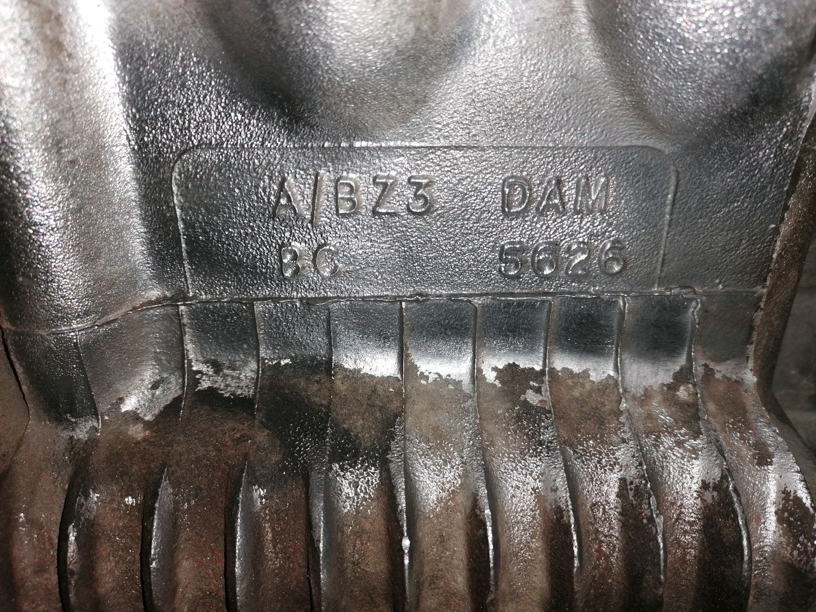

Und das Getriebe

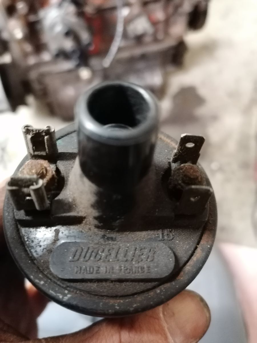

Hier die Zündspule

Ach ja, habe Bilder von der zündspule und getriebe gemacht.
Könnte mir jemand sagen ob das das richtige für diesen Motor ist?

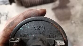

Verteiler und zündspule war bei dem Motor dabei, stell Dan am Wochenende ein Bild rein nur um sicher zu gehen das es das richtige ist, beim Verteiler bin ich mir sicher da 65DM4 drauf steht aber bei der zündspule eher nicht ![]()
Das Kabel mit dem Stecker was du meinst ist auf dem Verteiler drauf ![]()

Was hat es den mit dem wiederstandskabel auf sich, brauche ich das nun für diese zündspule oder nicht, werde da nicht ganz schlau?
Wen ich es brauchen sollte und mein Kabelbaum es nicht hat, was mache ich den Dan? ![]()
