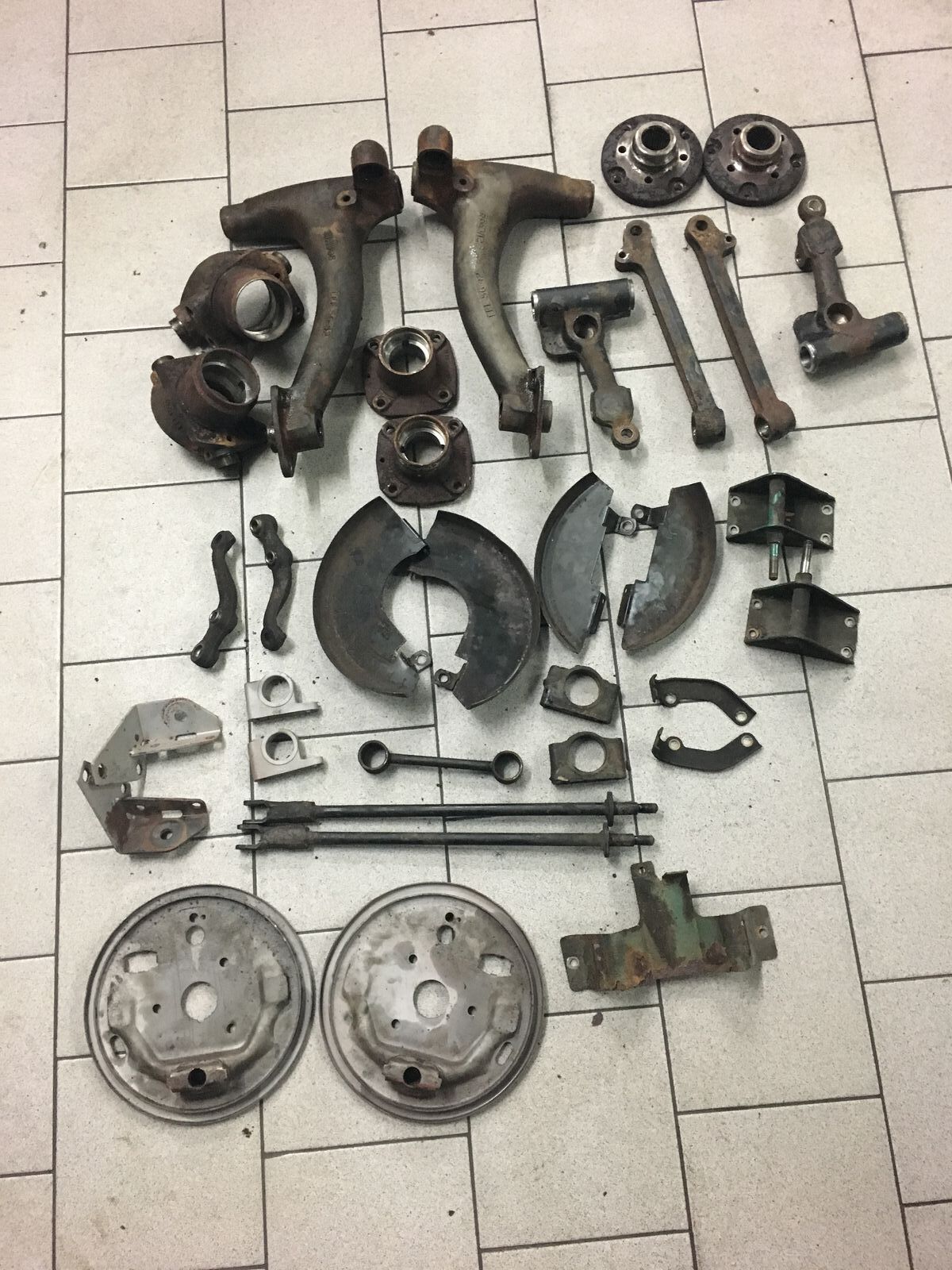

Hallo Florian, ich habe eigentlich alles pulvern lassen. Ich hatte angefangen die Teile zu strahlen aber habe es aber schlussendlich doch strahlen lassen. Die lager usw. hatte ich alle ausgebaut, Gewinde wurden abgeklebt und die Bohrungen musste ich danach wieder durchbohren oder ausschleifen. Auf dem Bild siehst du alle Teile die gepulvert wurden.
Hallo Florian, ich habe eigentlich alle Teile beschichten lassen. Du kannst alles aus Metall pulvern, die Lager waren alle ausgebaut, die Gewinde wurden abgeklebt und die Löcher habe ich wenn nötig nachher wieder freigebohrt. Auf dem Bild siehst du alle Teile der Achse die gepulvert wurden. Die Sandstrahlarbeiten hat der Pulverer durchgeführt, nicht das nachher die Vorarbeit scheisse war und ich der Depp bin wenn die Beschichtung abfällt.
