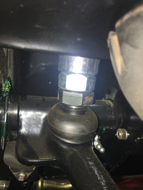

Die Elemente sahen noch echt gut aus und alle 4 waren im ausgebauten Zustand auch gleich hoch. Ich kenne leider nur diesen Mini mit diesen Elementen und kann daher die Federung nicht beurteilen aber federn tut da nicht wirklich was. Dann baue ich besser mal 4 neue ein.
Aber vorne und hinten kann man doch nichts vertauschen, oder?
Hinten sah soweit alles gut aus. Der Hilfsrahmen hinten ist neu und die Pfannen in den Schwingen sahen meiner Meinung nach gut aus. Aber vorne ist doch komisch das ich kein Restgewinde habe und er so weit oben steht, oder? Ich kann mich nicht mehr genau daran erinnern aber nach dem Motorausbau war er glaube ich nicht so hoch.
Hallo zusammen, ich hab vllt ein Problem mit meinen Hi/Lo‘s Oder ich stelle mich zu doof an. Hinten habe ich das Gewinde relativ weit draussen und ich habe kaum Platz im Radkasten ausserdem fallen die Hi/Lo‘s beim anheben raus. Vorne habe ich das Gewinde komplett rein geschraubt und die Kiste steht da wie ein Golf Country. Denke ich falsch? Muss ich hinten das Gewinde rein schrauben um ihn höher zu bekommen und vorne weiter raus??? Der Motor ist noch nicht drin aber dadurch geht er doch nicht so weit runter, oder?
