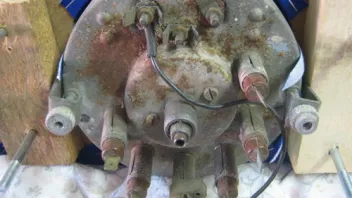

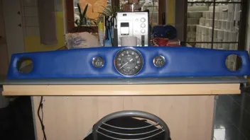

Nun zu meinem nächsten Problem. Da mir vor einiger Zeit in meine Halle eingebrochen wurde und jede Menge Teile wegekommen sind,habe ich mir diese Variante des Cockpits überlegt.Da ich vorher ein 3 Instrument hatte also von links Tacho mitte Temp.und Tankanzeige und rechts Drehzahlmesser. Steckverbindung war ja der Multistecker und die beiden Kabel für den Drehzahlmesser.
Nun habe ich mir einen Tachoei besorgt. Tacho mittig mit Temp Anzeige.Links war Öldruck und rechts Tankanzeige.
Die Sachen habe ich in ein selber gemachten Instrumenten halter gepflanzt(siehe Bild).Jetzt stelle ich mir die frage ob ich von dem Multistecker einfach abzweige legen kann an Tach,Tank ect.

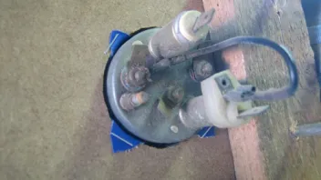

Nächste frage wäre. Was sind das alles für anschlüsse am jetzigen Tach,Tank und Temp. Anzeige.
Wer könnte mir sagen welches Kabel vom Multistecker wo hin gehört.
Habe auch was hier gelesen von einem Spannungsstabilisator????
Muß der da nun auch dran?? Und welcher ist der richtige??
Stehe auch da so ein bischen auf dem Schlauch.Fotos habe ich Angehängt von den Rückseiten und einmal von vorne.
Instrumente sind von JaegerHoffe es kann mir einer weiter helfen.
