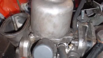

    Moin nochmal. Habe leider immernoch keine Bilder gemacht aber trotzdem eine Frage.
    Im ersten hier zu sehenden Bild rechts ist die Pfeilspitze des Choke auf die Befestigung gerichtet. Neben dem Pfeil ist eine Verstellmutter mit Feder zu sehen.
    Gibt es da einen Richtwert wie weit die "rein" oder "raus" gedreht werden muß. Habe keinerlei Anhaltspunkt weil diese ganz "reingeschraubt" war.
    Vielen dank erstmal.
    Gruß Mike
