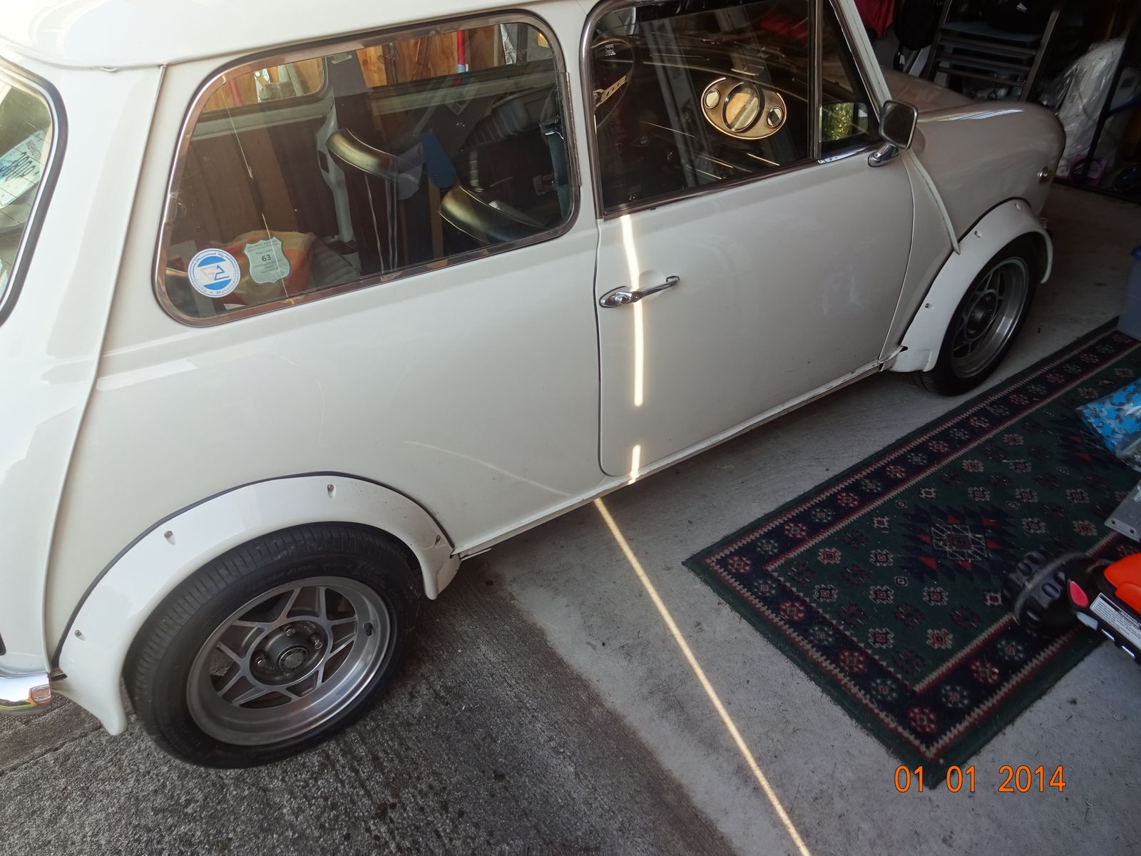

in meinem 1974 Mini ist seit 2007
eine 1362 Engine verbaut
A+ Block/ Keith Calver 11 stud GT Head/Elgin Fast Road camshaft 264/ 268 / final drive 3.3.1
faehrt auf 13 zoll Raeder
Auf ebene strasee fahert er sehr gut.! aber wenn es zum maessigen Huegel/ Berge kommt.laesst zum wuneschen, ubrig.
oft zurueckschalten in den 3 gang>
Kann es an den 13 Zoll Radern/ oder aber der chamshaft/ oder aber die Uebersezung liegen 3.3.1
Peter

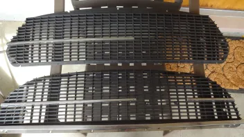

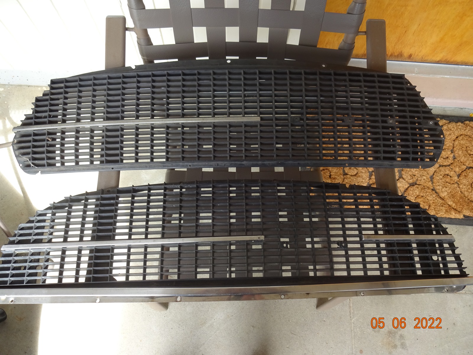

I posted the wrong picture !! will try again >>>
geht es um den grill in black oder mit der Umrandung in chrome??
I have one, but I m at the
USA Westkueste !!!
vielen Dank.
peter
