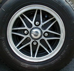

1 x Cosmic Felge mit Rand 5 x 10 oder Komplettreifen

Nach dem Mini Wheel Dictionary gabs die anscheinend in 4.5 und 5.0, eventuell n' Fehler mit den 4.5ern?
5.0 & 6.0 sind mir persönlich zu Breit ausserdem möchte ich keine Verbreiterungen auf dem Mini anbringen.
