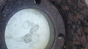

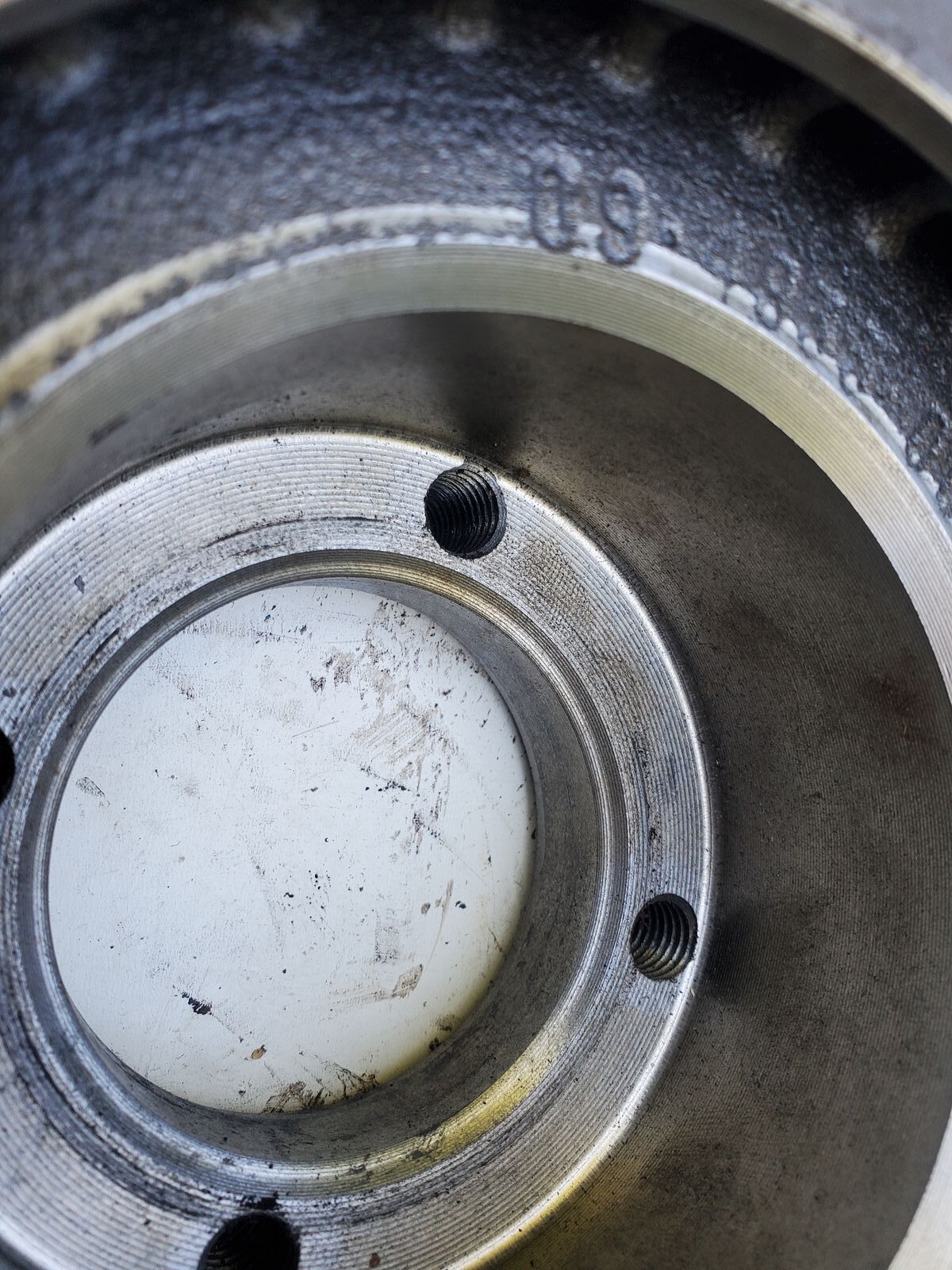

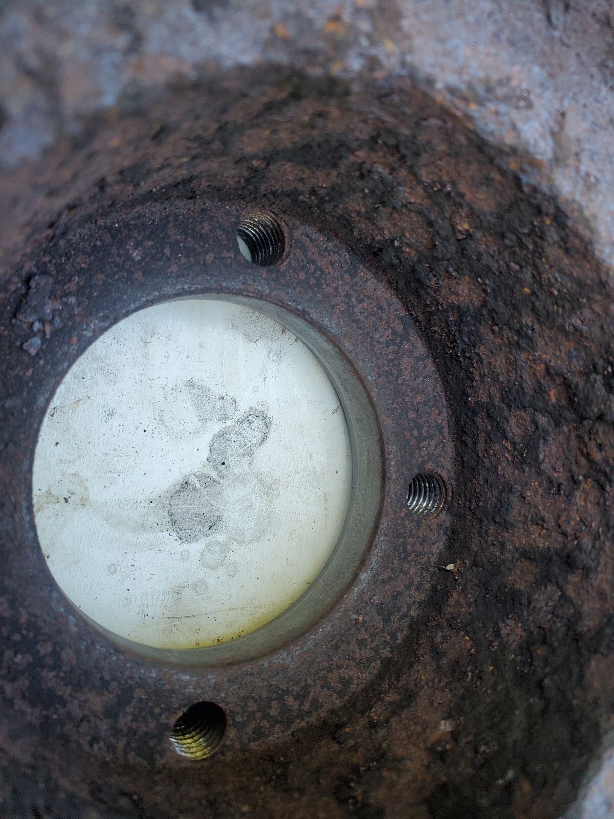

Habe neue Trommel gekauft (GBD 496, wenn Verpackung Original ), und diese auf 200,9mm abgedreht.
Alle Varianten ausprobiert und HEUTE NUR Radbabe montiert und siehe da, ES geht.
Neue Trommeln sind ca. 2,2mm stärker !!!
Wenn ichs schaffe, stelle ich Fotos von alter und neuer Trommel ein!!
