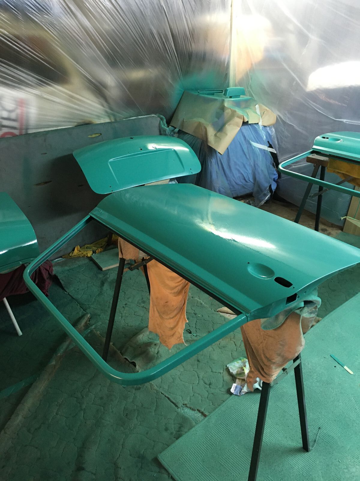

Erst mal eine alte Matratze besorgt und angefangen meine Scheune mit Folie auszukleiden.
den Sohn und die Frau kurz aktiviert, und die Karosse auf die Seite gerollt.
Danach passierte Temperatur bedingt wochenlang nichts, das Blech war zum Lackieren einfach nicht warm genug.
Letzte Woche dann die Chance auf 2 warme Tage genutzt, flott grundiert und lackiert.
die Front auch von innen eingefärbt.
und das Dach von innen, ist blöd zu lackieren wenn die Karosse wieder auf den Rädern steht.
