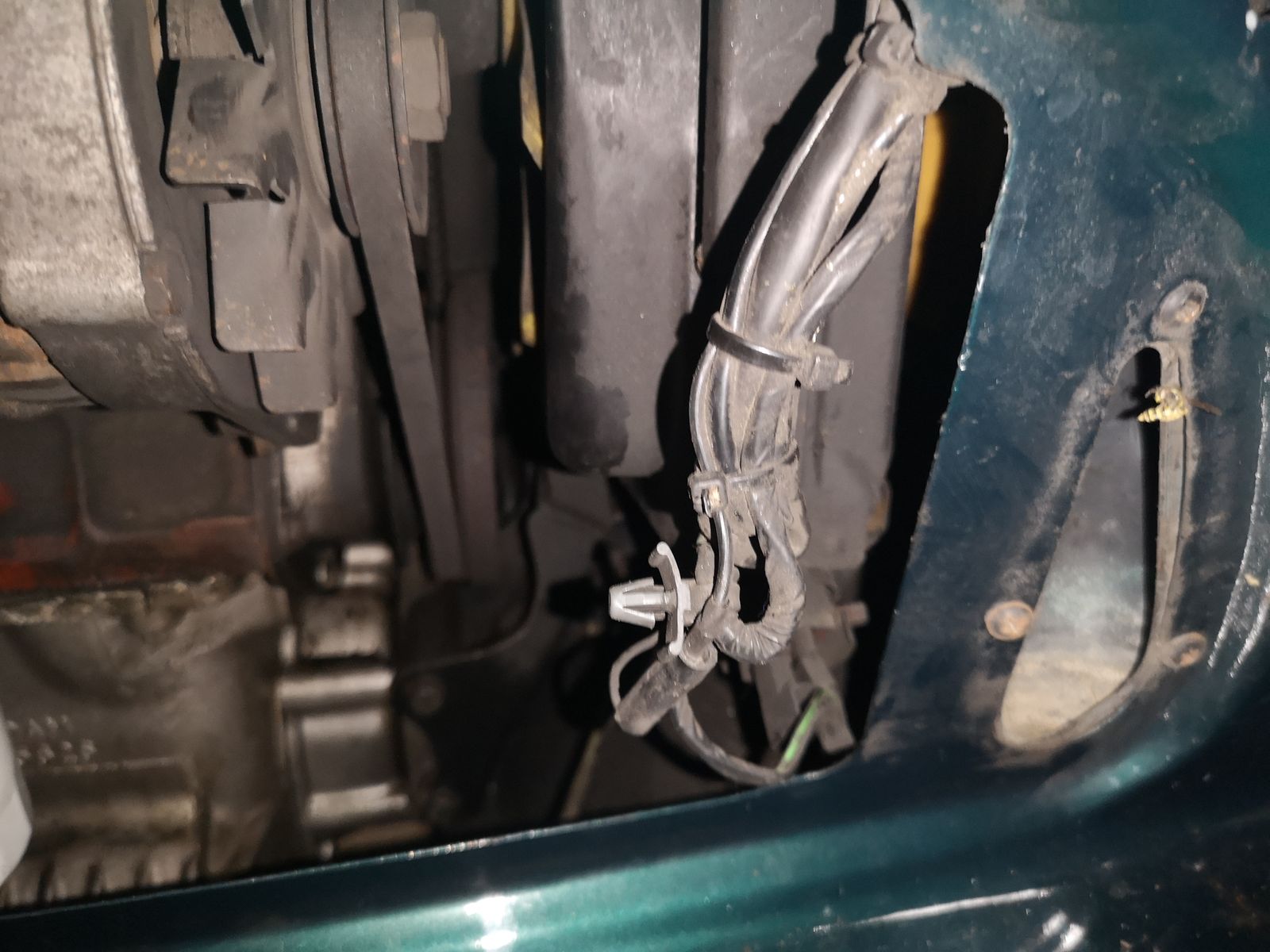

Die Stecker und die Motoren sind ja vorhanden, nur gehen die Kabel durch das Loch in den Motorraum und dann zurück Richtung Spritzwand alles schön in Schläuchen, sieht eigentlich recht original aus.
Diese 4-fach Verteiler sind vorne nicht zu sehen, wie gesagt Beifahrerseitig ist da nur das Kabel vom Alarmkontakt.

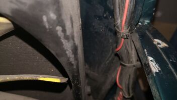

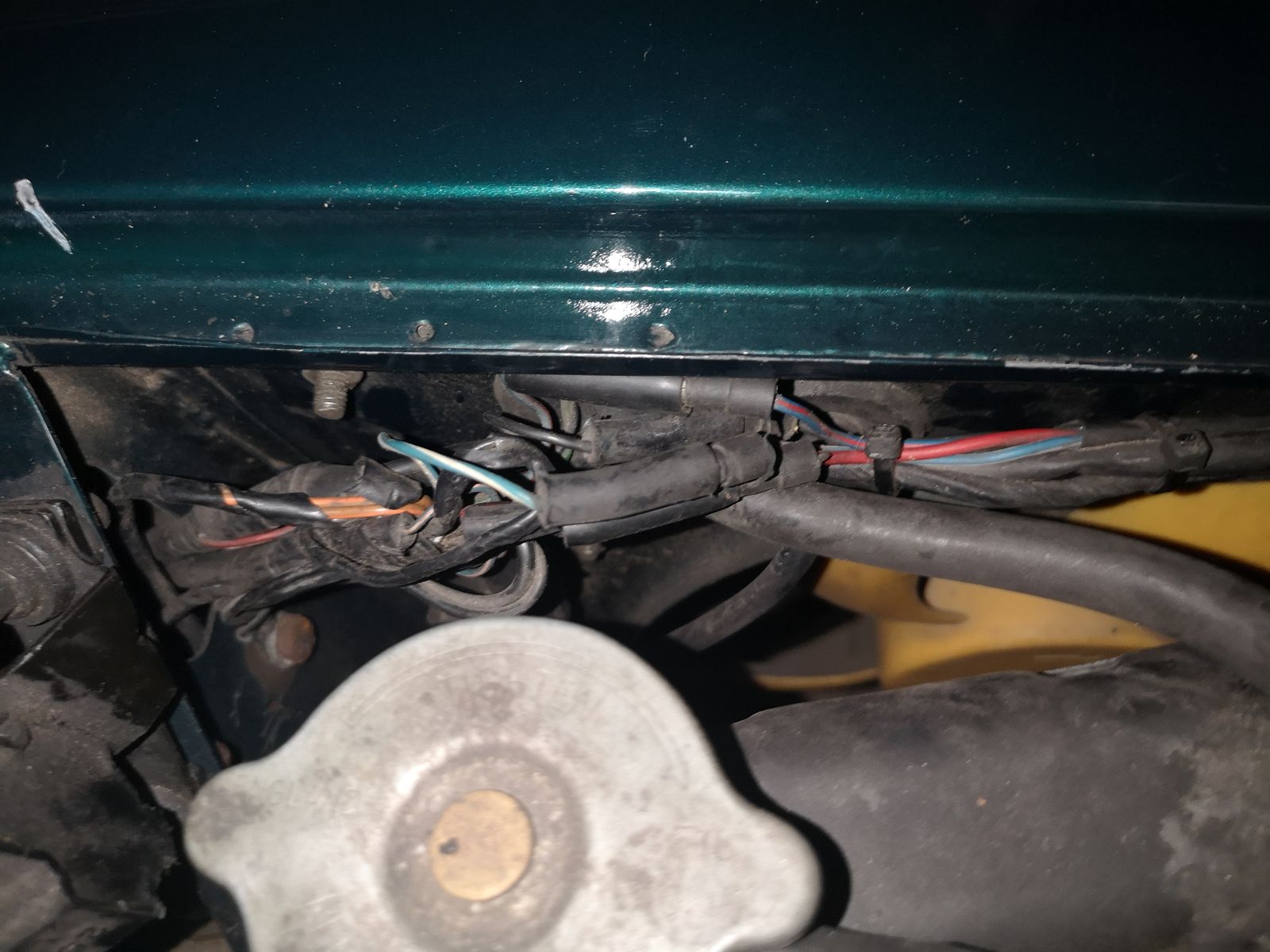

Den einzigen 4-fach Verteiler den ich gefunden habe ist auf der Fahrerseite oben, entlang der Kotflügelkante auf Höhe der Achse, dort geht auch der Kabelbaum von den Stellmotoren vorbei. Ebenfalls Dort ist ein Stecker, der wie der Diagnosestecker aussieht mit 2 Pins.
Dort sind aber mehrere Kabelbäume die teilweise verbunden sind. Da das Ganze aber relativ fest mit Kabelbindern fixiert ist hab ich es noch nicht ganz aufgetrennt. Diese Bäume Laufen dann über dem Elektrolüfter vorbei nach unten, teilweise durchs Loch zum Scheinwerfer, einigen enden aber senkrecht hinter dem Grill auf der Fahrerseite, wieder mit vielen Kabelbindern recht fest fixiert.

Ich habe den Beifahrerseitigen SW ausgebaut, das Kabel läuft zurück zu Spritzwand dann auf die Fahrerseite wo es sich abzweigt zum Schalter im Armaturenbrett und dann wieder vor läuft zum Fahrerseitigen SW.
Auf der Fahrerseite kommen mehrere Kabelbäume zusammen und sind mit Steckverbindern zusammen gewurschtelt und Kabelbindern fixiert.
Einen Ähnlichen Kabelsalat gibts auf der Fahrerseite in der Ecke Innenkotflügel zu Grill, wo es so aussieht als ob die Kabel zuerst runter und dann wieder rauf und dann zum SW gehen.
Ich habe die Kabelbinder noch nicht Aufgeschnitten...
