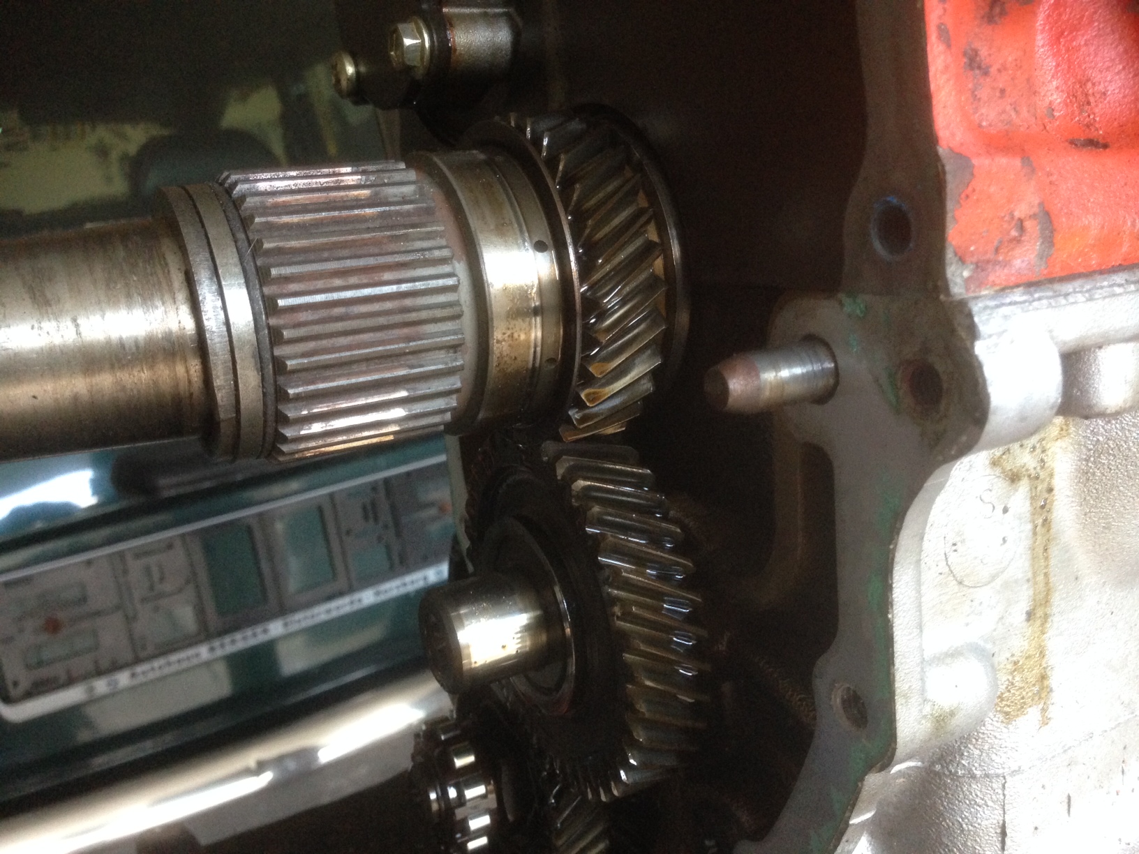

So, das Axialspiel liegt bei 0,35mm. Die Scheibe die drauf ist müsste eine 2,79er sein, oder auch eine 2,84er. Was für eine Ausgleichsscheibe bräuchte ich da jetzt um das passende Axialspiel zu haben?

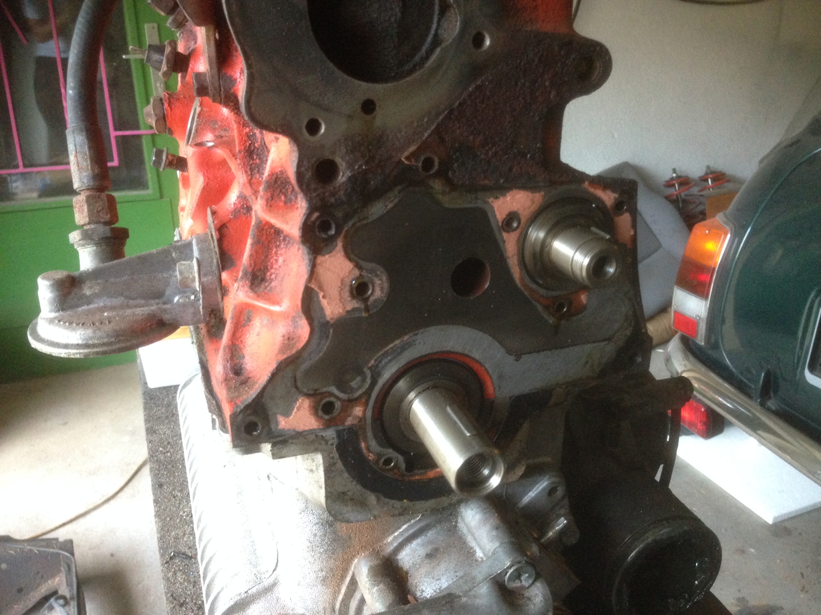

Motor und Getriebe sind getrennt. Schrauben und Muttern waren alle ab, nur die Dichtung hat wohl so sehr gehaftet.
Wie fang ich an mit dem Zusammenbau, wegen dem Axialspiel?

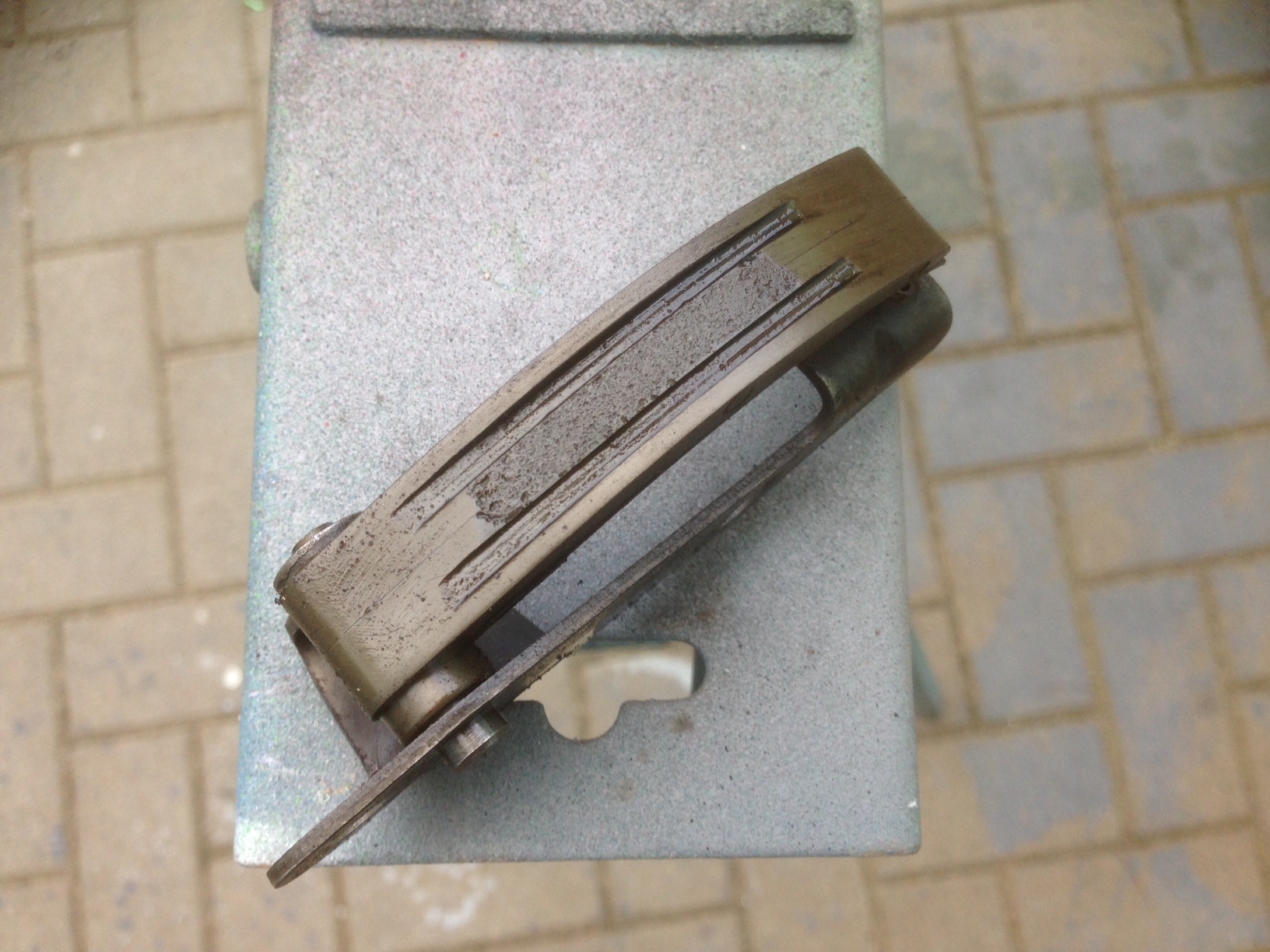

Ab ist alles soweit. Hier mal Bilder. Die Spannschiene sollte auch nicht so aussehen, oder?
Ich habe mal alles abgeschraubt, auch Steuerkette usw. Leider bekomm ich den Block nicht vom Getriebe getrennt, weiß auch nicht wo ich da Hebeln könnte. Habt ihr da nen Tipp? Danke.
Okay. Ich trenne die Tage mal beides und werde berichten. Welches Maß muss denn das Zwischenradspiel haben?

Hab den Motor ausgebaut und Kupplung, Schwungscheibe, Zylinderkopf und sonstige Anbauteile sind abgebaut. Da der Motor 10 Jahre nicht mehr lief und komplett eingeölt war hab ich mich entschieden ihn komplett abzudichten. Muss ich da auf was Spezielles achten wenn ich den Block vom Getriebe nehme? Und gleich noch, gibt's beim Zusammenbau wichtige Details bzw. Tipps und Tricks?
